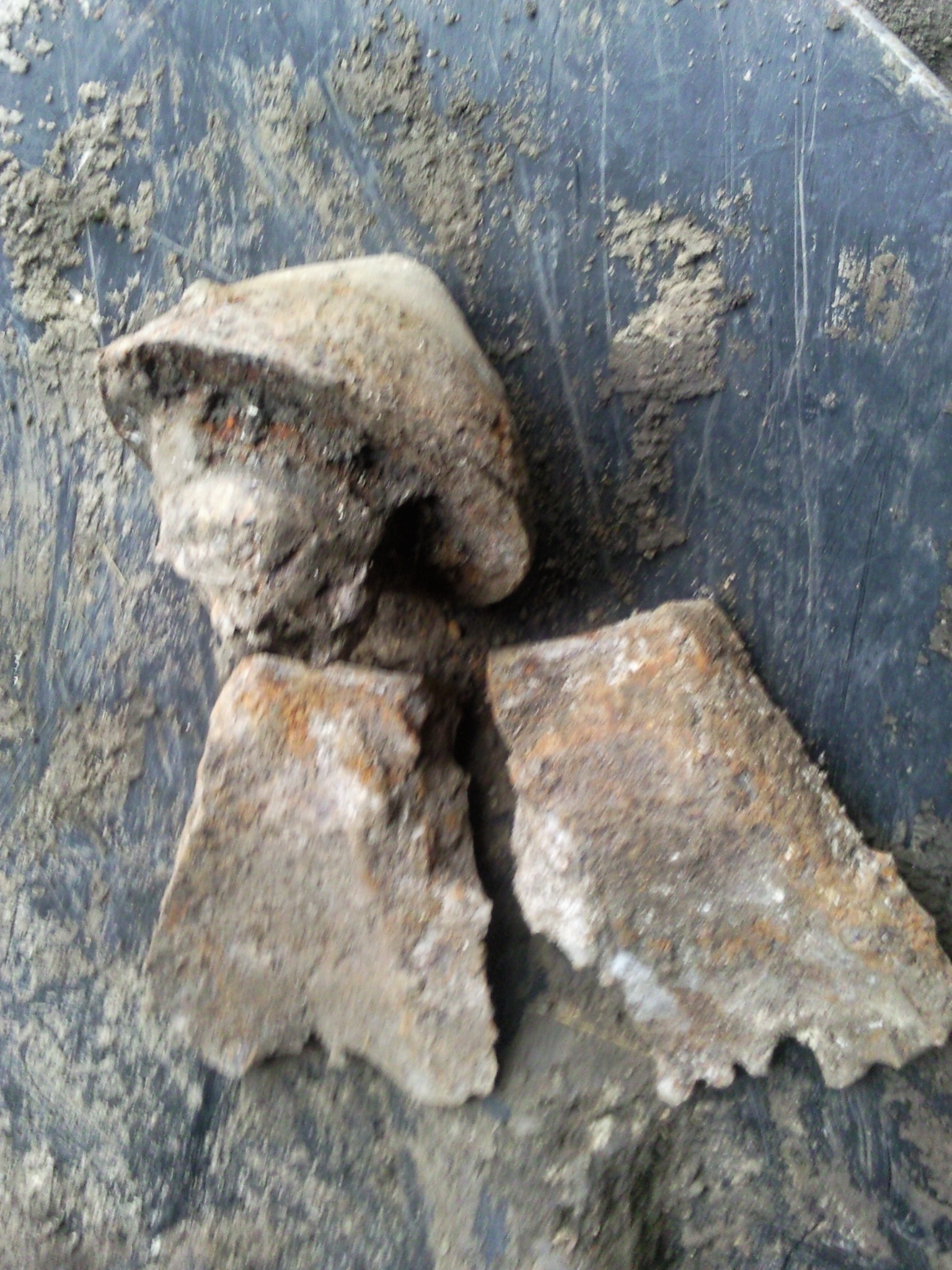

    первый раз на копе, пока все лежит прикопанное там, где нашел.
    интересует что это такое и опасен ли взрыватель?

    Два осколка от снаряда и остатки от взрывателя. Не опасен. Домой лучше не носить. Поскольку первый раз, то возьмите
    себе это за правило. Удачи на копе!

    А чего УГ взрыватель, домой не носить? Раритетно смотрится, если почистить.

    Согласен с Вами, в том -что если не знаешь что это, то домой ( а иногда, вообще не трогай) не неси.

    Взрыватель похоже что французский ПМВ, ракурс на фото не совсем удачный.

    спс, на этих выходных попробую посмотреть что на нем на маркировка и ест ли она вообще

    Что-то сейчас ссылку на него не найду. Маркировка должна быть на самом верху "носа"

    это трубка двойного действия от 76мм шрапнельного снаряда.

    трубка двойного действия — предназначена для 76-мм пулевых шрапнелей. Имеет два дистанционных кольца, а нижнем кольце нанесена шкала с делениями от 10 до 130 (на некоторых трубках до 140 и 159) и две риски с обозначениями "К" (картечное действие) и "Уд" (ударное
    действие). Деления соответствуют делениям прицела 76-мм пушки обр. 1902 г. Трубка обычно изготовлена из алюминия и латуни. Для предохранения от влаги на трубку надевается оловянный или жесткий латунный колпак.
    Дистанционная трубка ТЗ(УГ) — предназначена для 76-мм стержневых шрапнелей к дивизионным и полковым пушкам наземной артиллерии и к зенитным пушкам. Имеет три дистанционных кольца, два из которых скреплены скобой, на нижнем кольце нанесена шкала со 165 условными делениями, обозначенными через каждые 5 делений и две риски с обозначениями "К" (картечное действие) и "Уд" (ударное действие). Для предохранения от влаги на трубку навинчивается жесткий латунный колпак.
    Трубка двойного действия Т-6 — предназначена для шрапнелей, осветительных, зажигательных и агитационных снарядов к гаубицам и пушкам средних калибров наземной артиллерии. Отличается от трубки ТЗ(УГ) наличием ударного механизма, сходного по устройству с ударным механизмом взрывателя КТ-1 (в его инерционной части) и некоторыми другими деталями. Имеет три дистанционных кольца, два из которых скреплены скобой, на нижнем кольце нанесена шкала со 139 делениями, соответствующих делениям прицела 76-мм полковой пушки обр. 1927г. и две риски с обозначениями "К" и "Уд". Для предохранения от влаги на трубку навинчивается жесткий латунный колпак.
