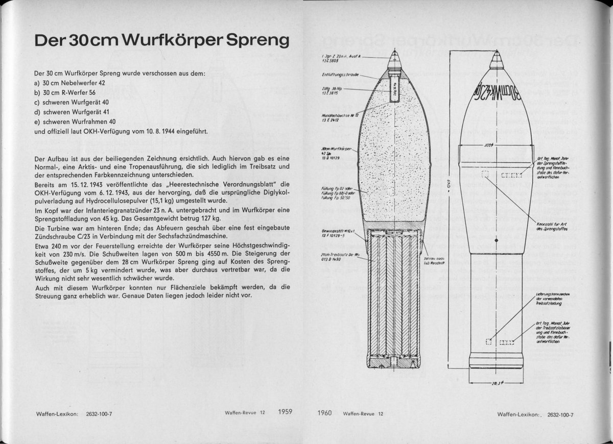

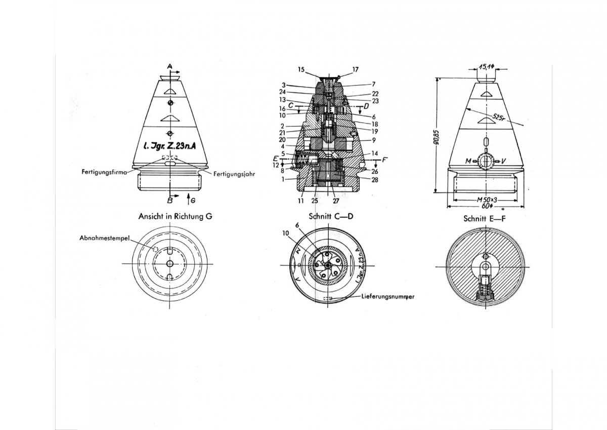

    Во-во...то-то я думаю что-то для авиационки стенки в головной части тонки, а резьба под "авиационный" головной взрыватель великовата для советов..А вот от немецкого РСа самое то. 30 сантиметрового. 30cm Nebelwerfer 42 . Вот он сам и взрыватель к нему. Резьба у него 50х3....Ну как то так.

    это " Ванюша"? понимаю что не раздел оценок, но не знаете сколько может стоить макет " Ванюши"?( примерно) только без взрывателя. С ув.
  9. malyk
    malyk Major
    657
    1.301
    6.196
    львов
    не ванюша,треба фото.
