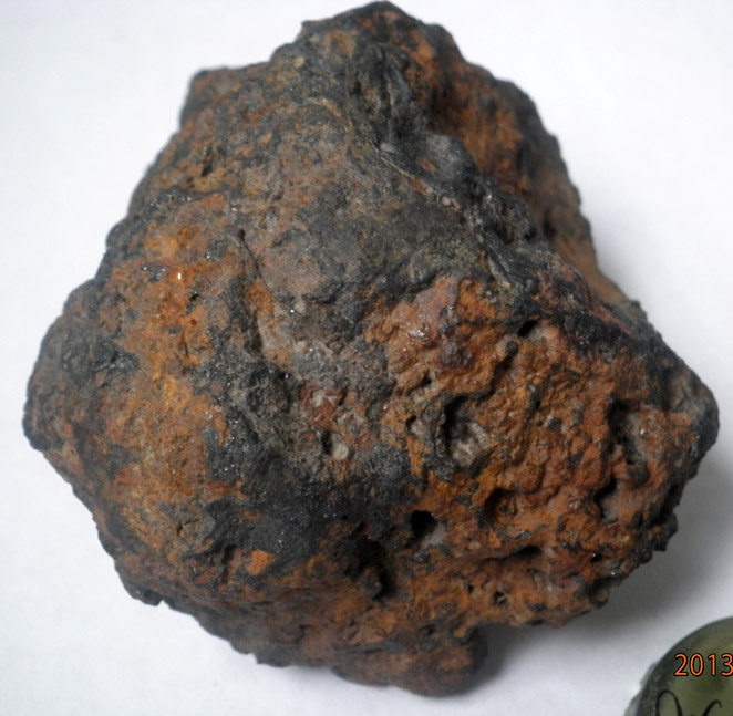

    Работая на днях в лесу решил пробежаться по лесу с МД. Вызвонил такую штуку. Помогите опознать.
    Глубина обнаружения где-то 20 см. МД гукнул как на чермет. Магнитом магнитится слабо. Веса 300 грамм где-то.
    Нашел среди "девственного леса". События ВОВ в районе имели место (Северский р-н Краснодарского края).
    Вопрос поста отражает мою версию на этот предмет. Как мог помыслил, но мои версии на техногенное происхождение предмента меня не убедили, прошу вас очень критически посмотреть на предмет и с высоты вашего исследовательского опыта увидеть в нем что-то другое.

    ооочень и ооочень похож на метеорит - поздравляю

    Бiльше схоже на шлак.Для перевiрки необхiдно траванути азоткою.

    Жалко траванути чем-то, можно попортить шкурку.
    Померял плотность ну примерно 3200-3600 кг/м3. У железа 7800. Либо он с полостями внутри, либо правда шлак.
    Меня смушшает только то, что в окрестностях находки нет известных мне хуторов. Там кузни какие ни тем более заводы.

    Нарыл тут ( http://steeltimes.ru/books/theory/tomp/52/52.php
    по плотностям очень похоже на сталеплавильный шлак:
    Плотность шлака существенно увеличивается при повышении содержания тяжелых оксидов. Плотность основных шлаков с 40% (Fe2O3+FeO) может достигать 4000 кг/м3, тогда как плотность кислых шлаков обычно не превышает 3000 кг/м3.
    В оценочных расчетах плотность твердого основного шлака при нормальной температуре можно принимать равной 3500 кг/м3, среднюю плотность жидкого основного шлака – 3000 кг/м3.

    Если с полостями внутри то это не МЕТЕОРИТ :(

    Шлак. Нужно смотреть в радиусе 50 метров на всех металлах. Возможно поселуха рядом.

    Протравить нужно не азоткой,а 10% раствором соляной кислоты.Делается небольшой срез потом он полируется до зеркального блеска,затем на срез наливают раствор кислоты.По истечению некоторого времени, если это метеорит, на поверхности появится рисунок напоминающий тот что мороз делает на стеклах.Этот рисунок называют видманштеттеновые фигуры,по сути это кристаллы никеля.

    Написал письмо в лабораторию метеоритики в Москве, они сказали что есть только маленькая вероятность что это метеорит, но по виду похож, пригласили прислать кусочек. А место я в округе пробью конечно, и отпишусь, что и как. Всем спасибо!

    Это крица.
