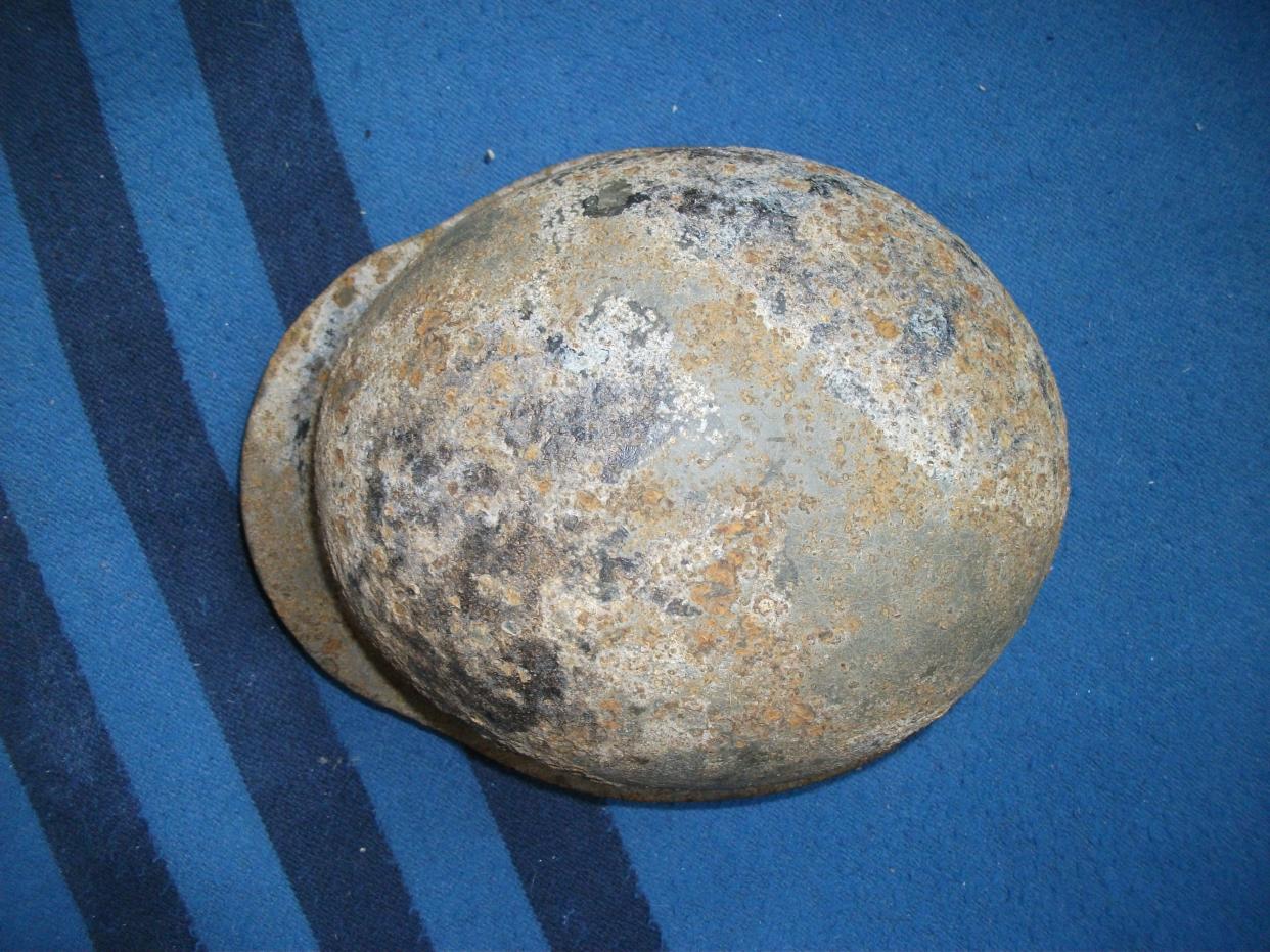

    какую концентрацию мне на каску делать щавельки?
    на сколько каску кинуть в килоту?
    чем смывать её потом(читал что дистилированной водой нужно)

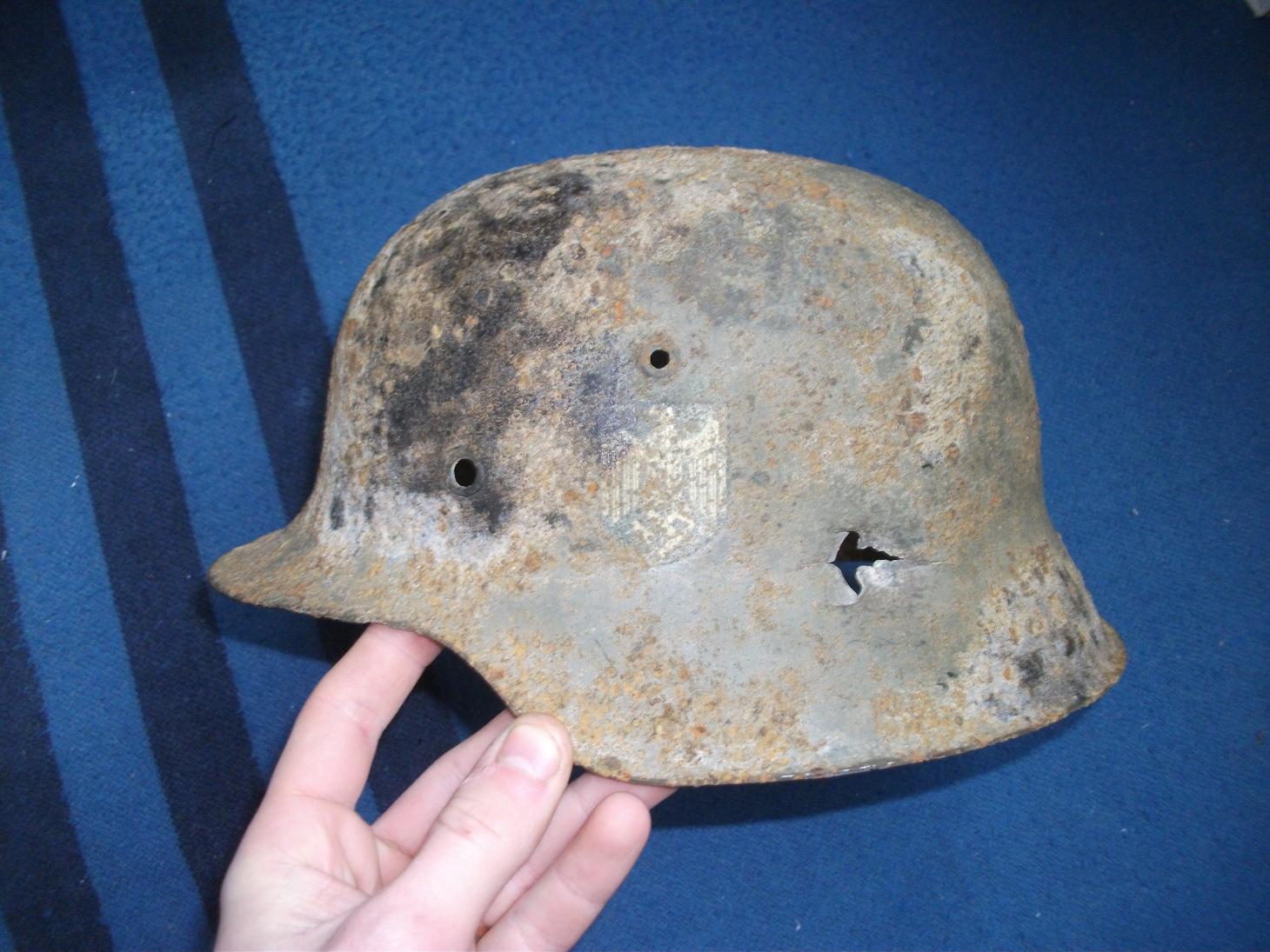

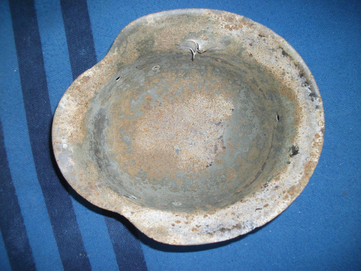

    вот побыла в щавельке,пятна от ВДшки не ушли,и теперь она стала совсем бледной,но видно что краска есть
    мыл водой с мылом после кислоты(в нете нашёл такой способ)
    незнаю что с ней делать,так не оставить же,или электролиз и реставрация или снова в кислоту какую

    Я ж писал неоднократно, щавелька не панацея - надо было пользоваться лимонкой или уксусной к-той, но вы упорно спрашиваете - а ответа слышить не хотите!!!!
    У вас каска покрылась налетом солей щавелевой к-ты, надо было после кислочения искупать ее в теплом дистиляте. Теперь уже если надумаете перекислочивать в другой к-те - рез-тат будет непредсказуем. Хорошая декалька была.

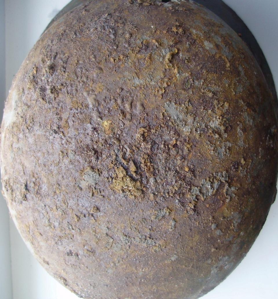

    №1-приобрел.
    №2-неделя замачивания в воде.
    №3-обстукивание молоточком, ковыряние отверткой, чистка очень мелкой шкуркой одетой на деревянный брусок (шкуркой снимал только бугорки ржавчины)

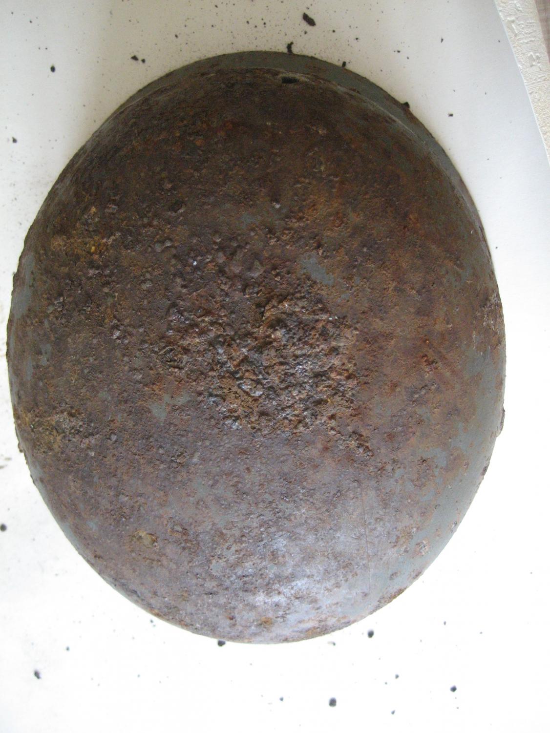

    В щавельку её,либо в мыло,под рыжей пленкой краска.
  13. egoiste
    egoiste Stabsfeldwebel
    559
    Одеса, Україна
    Под перекрасом декали, краска перекраса потрескалась. А декальки хочу сохранить. Вот и читаю, подбираю подходящий метод.
