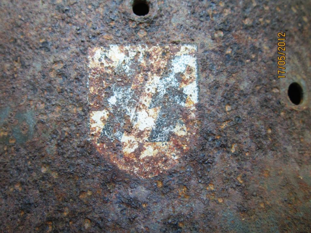

    Если уверены что есть за что побороться - боритесь. Хотя я почти уверен что щавелька с такими "коржами" не справится. Какую концентрацию хотите сделать?

    У меня в похожем состоянии каска полежала в щавелевой кислоте пару дней, и очень много краски вылезло, со стороны видно что состояние неплохое, пробуйте подержать!!!
  4. ZOLLINGEN
    ZOLLINGEN Hauptmann
    2.992
    Pagan Land
    вот этого пока и незнаю((
    у меня в первый раз кислоты было ну очень мало
    а сколько нужно примерно на неё?
    главное чтобы декаль не улетела,она ещё довольно бодрая

    Декаль залепите пластилином или залейте парафином (есть авто.парафин - говорят его тоже можно использовать с этой целью, я не пробовал). Концентрация - не знаю, когда имел дело со щавелькой (напоминаю - я ею недоволен!!!) сыпал "на глаз" думаю 150-200г на 10л ведро.

    я тоже такую концентрацию и планировал
    посмотрю на итог щавельки а тав фото сделаю и потом уже видно будет что с ней делать
    главное чтобы пластилин в ямках не застрял

    Вот кстати очередное наглядное подтверждение. Работа с декой СС - купалась в лимонке, естественно ничем ее не залепливал т.к. надо было руны из под ржи вытягивать. Вот вам результат.
    5 користувачам це сподобалось.

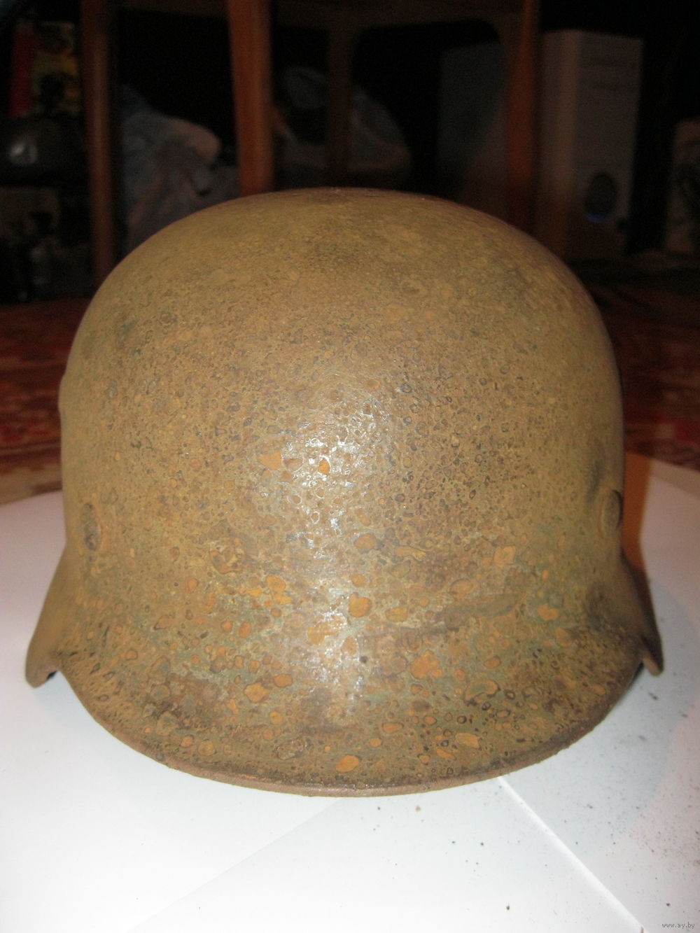

  8. доброго всем дня камрады..что вы мне посоветуете с моим шлемом?востановить можно? и пойдет он для реконструкции?:smile_18:

    можно восстановить,на форуме куча тем по реставрации касок

    Вы из своего шлема вытянули практически все,что можно было вытянуть.Дальше уже только с "опытом".Немного чистки "злой" кислотой и хватит.Ржа со временем сама отпадет.В данном случае доводить до "идеала" не получится,т.к. исходный материал не тот.С ув.

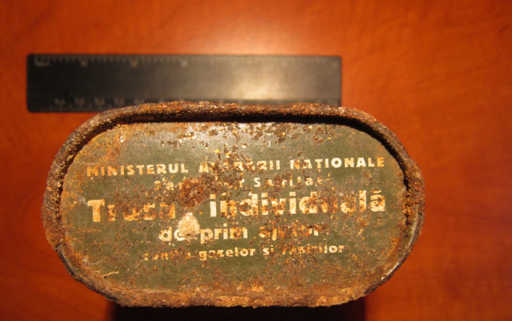

    Не уверен. Когда имеешь дело с каской СС то права на ошибку не имеешь (слишком редкая это вещица !) и если бы я сначала прокислотил в щавельке и результат меня бы не устроил, то пришлось бы перекислочивать в более агрессивной кислоте - вряд ли бы все эти манипуляции "понравились" декали СС:D Да и как я уже писал щавелька все же меняет цвет (не осветляет как лимонка, а именно меняет). Опять же чтобы не быть голословным покажу пример использования щавельки с одной жестяной коробочкой в окрасе - применять лимонку не решился по одной причине, она бы просто проела тонкую жесть в местах ржавых напластований. Щавельку применял в хорошей концентрации, но эффект как видите близок "0".
