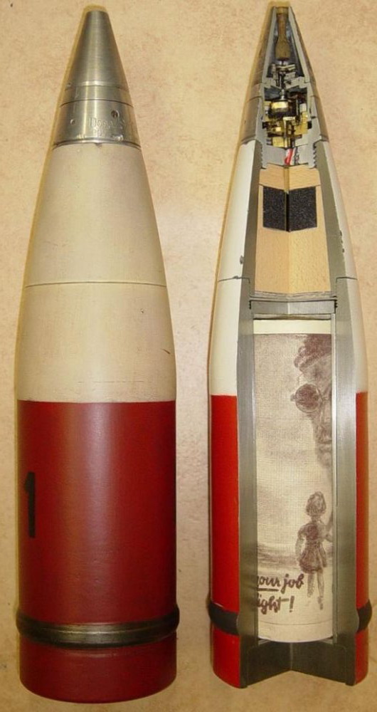

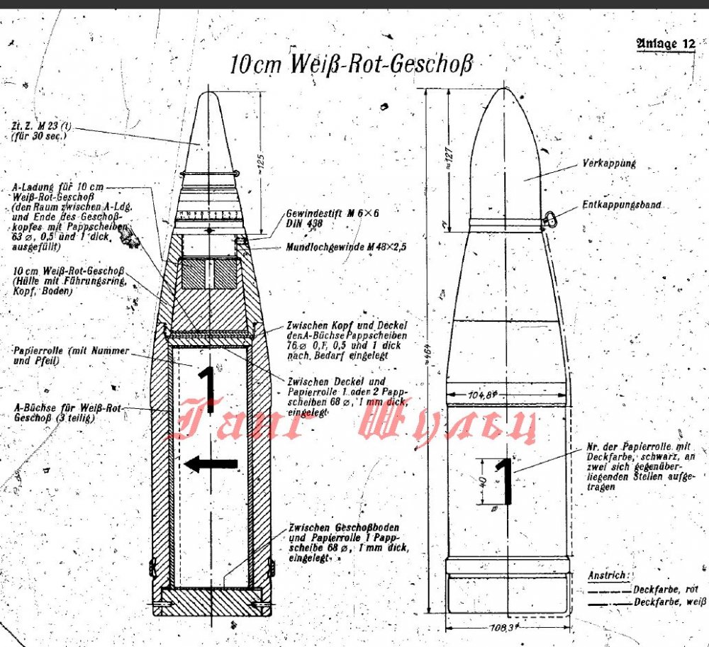

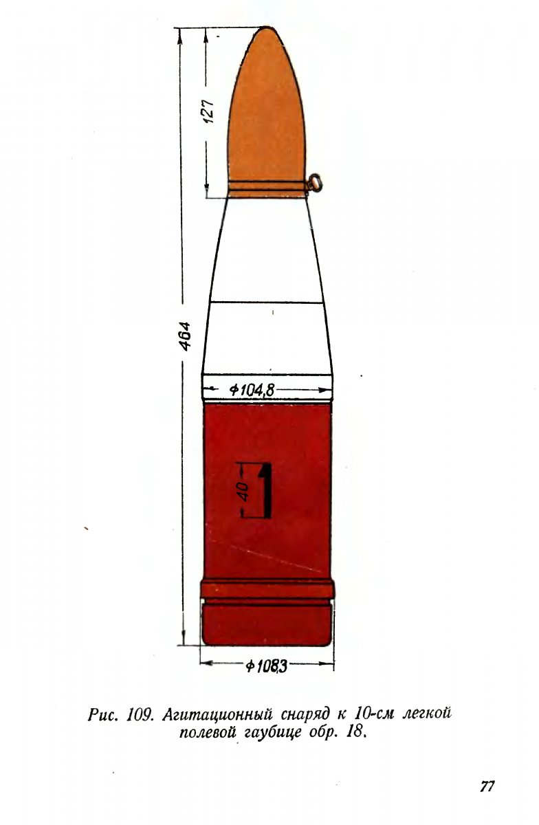

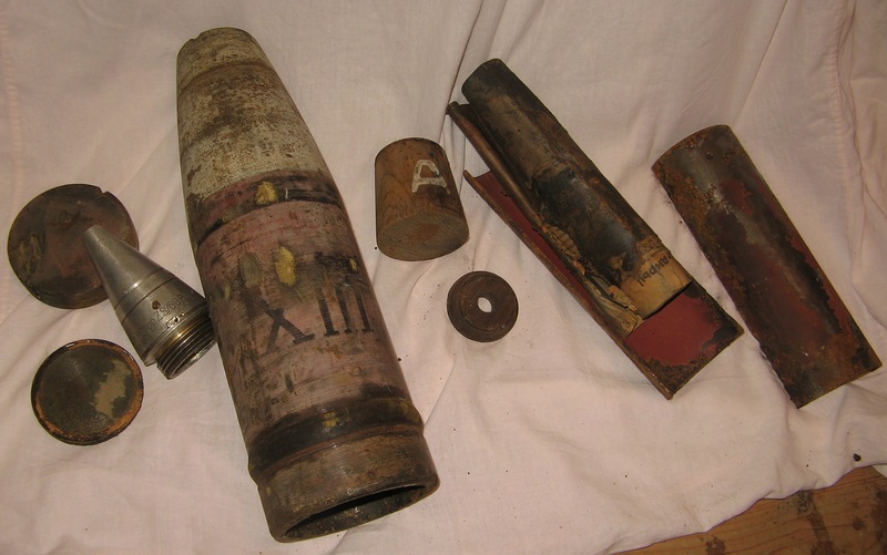

    Внитри были агаитационные материалы (листовки с пропусками). http://poiskoviki.livejournal.com/193285.html?page=1 Снаряд к немецким 105-мм легким полевым гаубицам обр. 16 и обр. 18.
    Другой способ установки шпилек - видимо другая технология крепления дна. На 8 фото видно такой же способ как и у Вашей находки.
