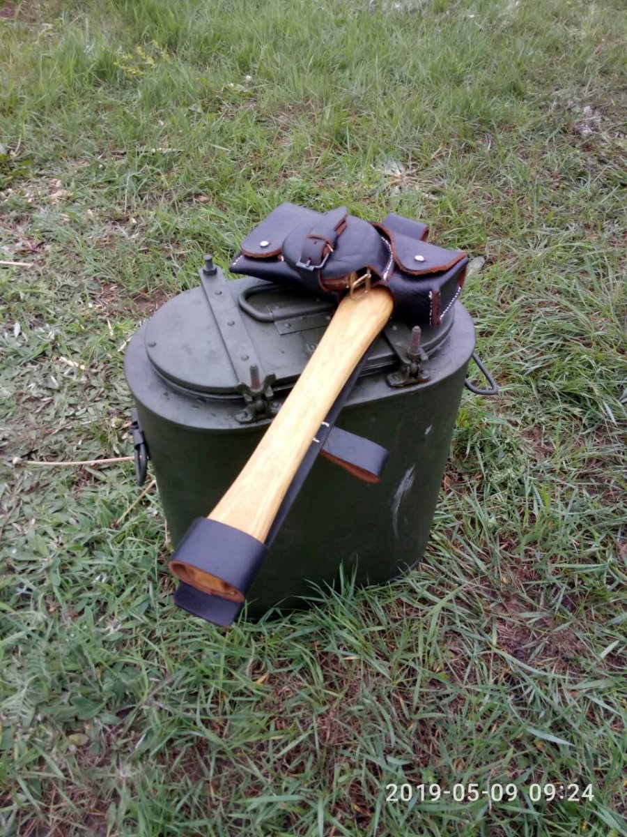

    Всім доброго дня. Довго збирався освоїти виробництво цього предмета, але завжди щось заважало - то відсутність якісних матеріалів, то часу, а іноді - простого бажання. Але нарешті все зійшлося, отже до вашої уваги - чохол саперної сокири з відділенням під рулетку.
    Такий вигляд чохла з сокирою
    А так - на реконі, в комплекті з рулеткою.
    Шкіра - якісний чепрак (4.5мм) поверхневого фарбування, прошито натуральною ниткою.
    Чохол в виробництві досить непростий, але при потребі можу повторити.
    Franz Schneider, weiss.vv, Мануфактура та 11 іншим подобається це.

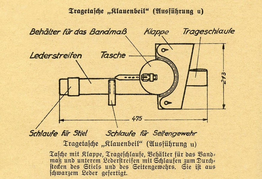

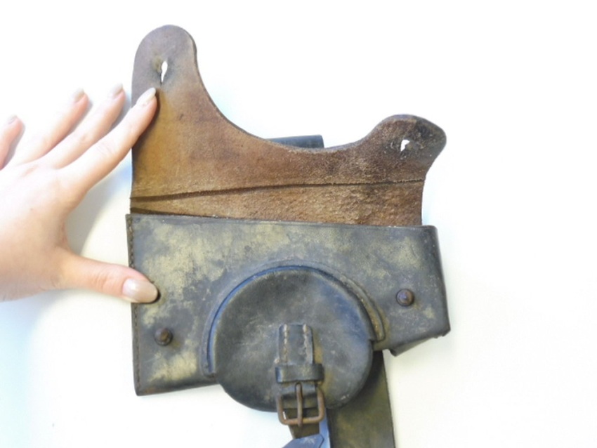

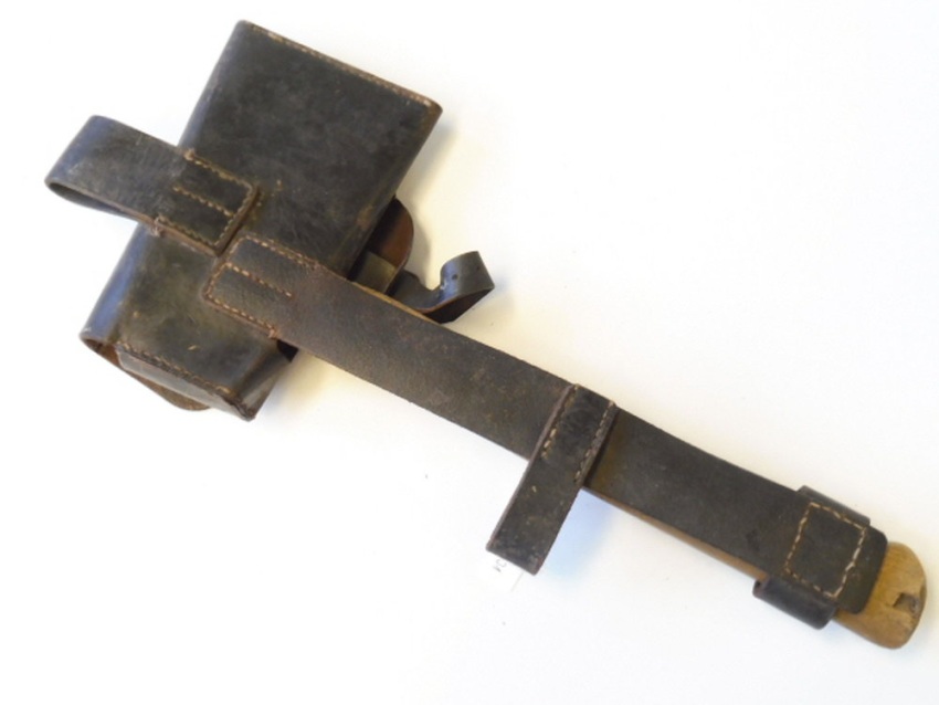

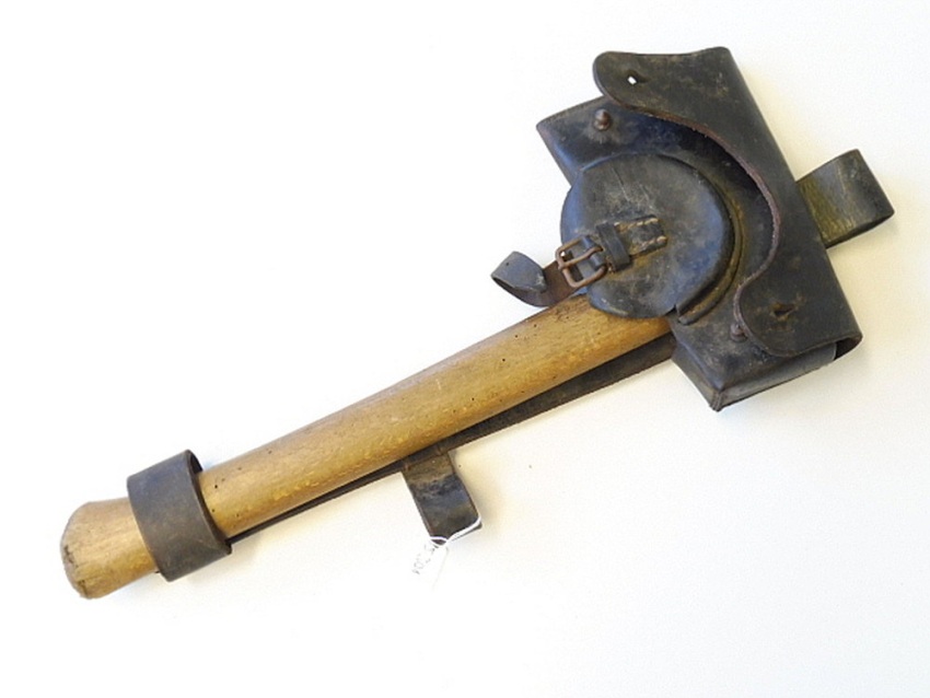

    Як зразок використовував фотографії оригінального чохла
    Саперный Топор Вермахта в Чехле 1940 (11).jpg Саперный Топор Вермахта в Чехле 1940 (3).jpg Саперный Топор Вермахта в Чехле 1940 (1).jpg
    та ось цю оригінальну схемку
