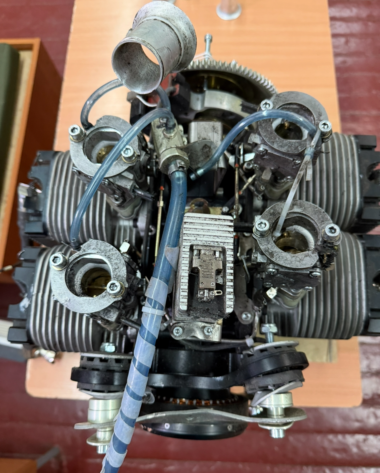

    Всім доброго дня
    Пішов я на днях обійти кукурудзу і хтось підкинув на край поля MD думаю в господарстві таке точно треба бо блищіть і можна двері влітку підпирати щоб не гримали вітром. Ну до літа час ще є хочу спробувати запустити. Буду займатись неквапливо бо часу не багато, жнива.
    Сам я тільки вмію відкрутити і закрутити назад тому буду просити порад по ходу роботи :beer:

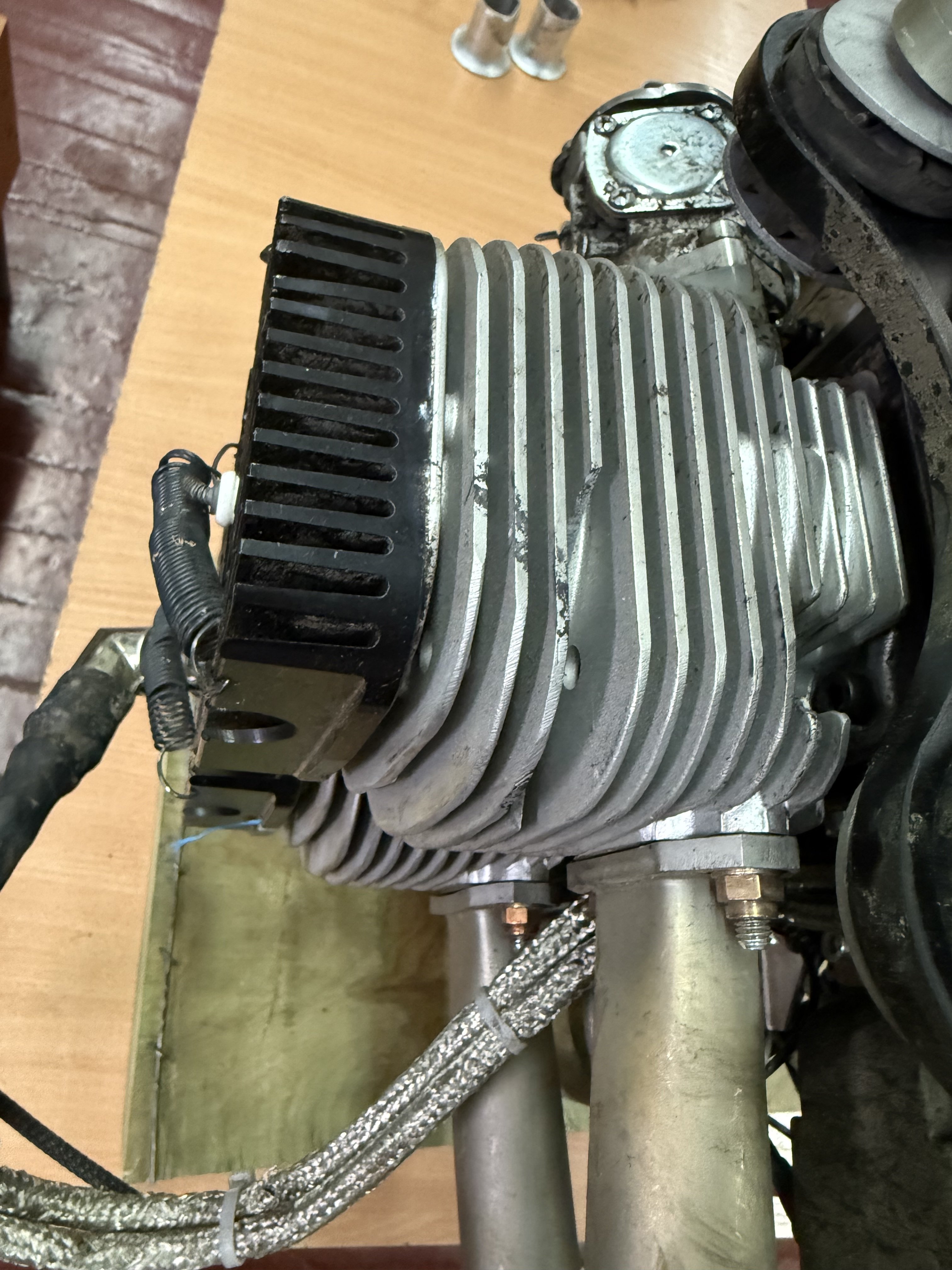

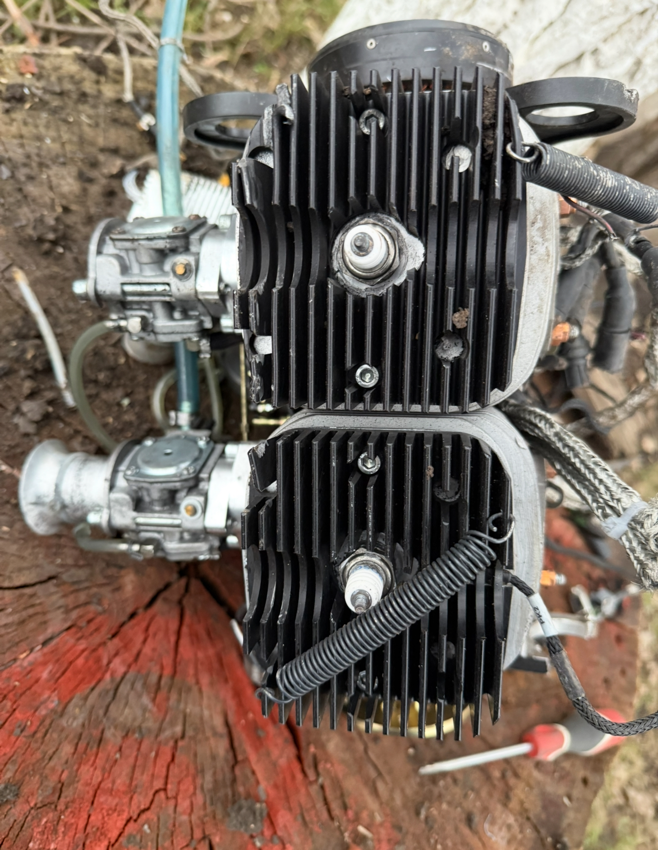

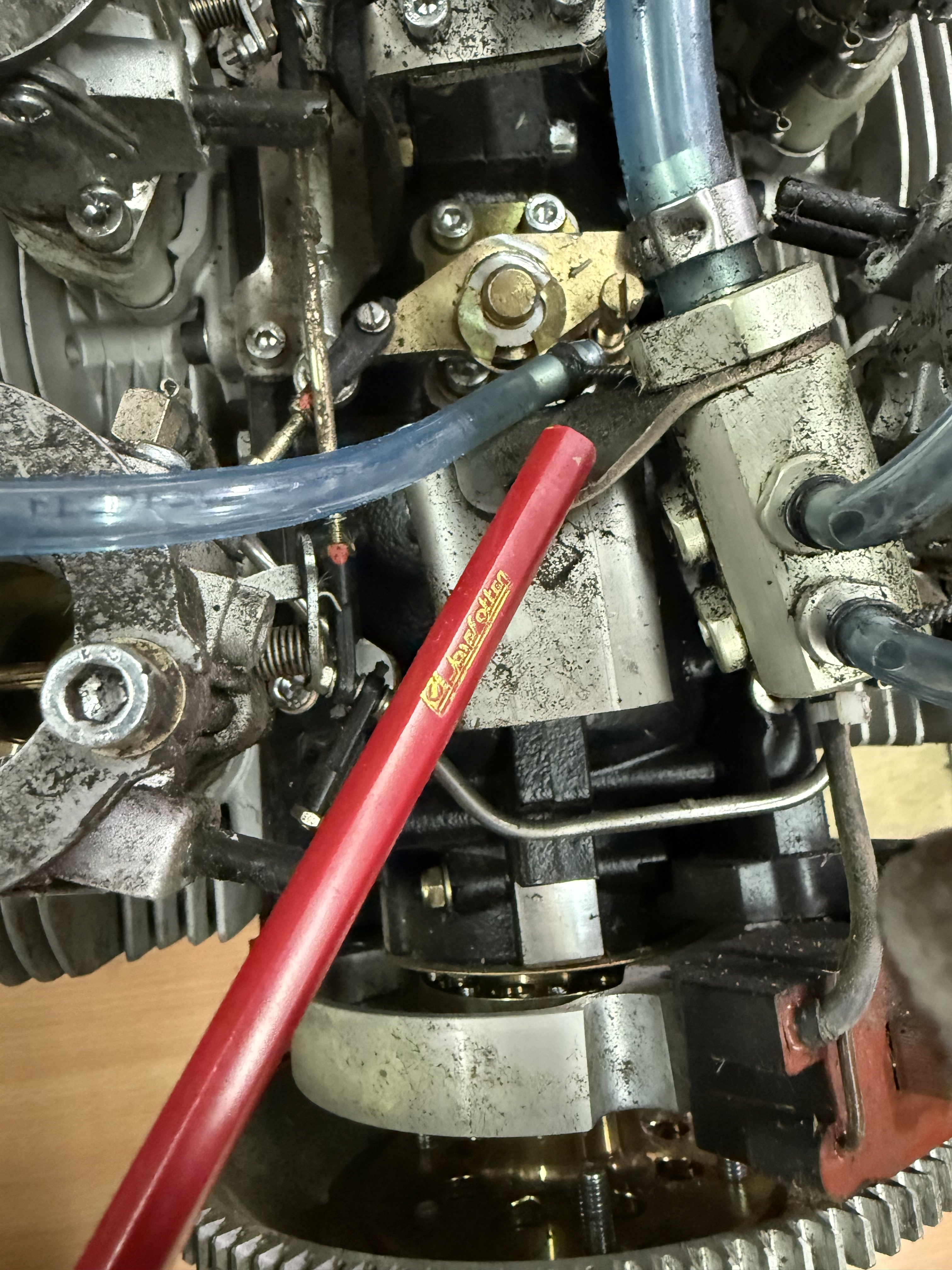

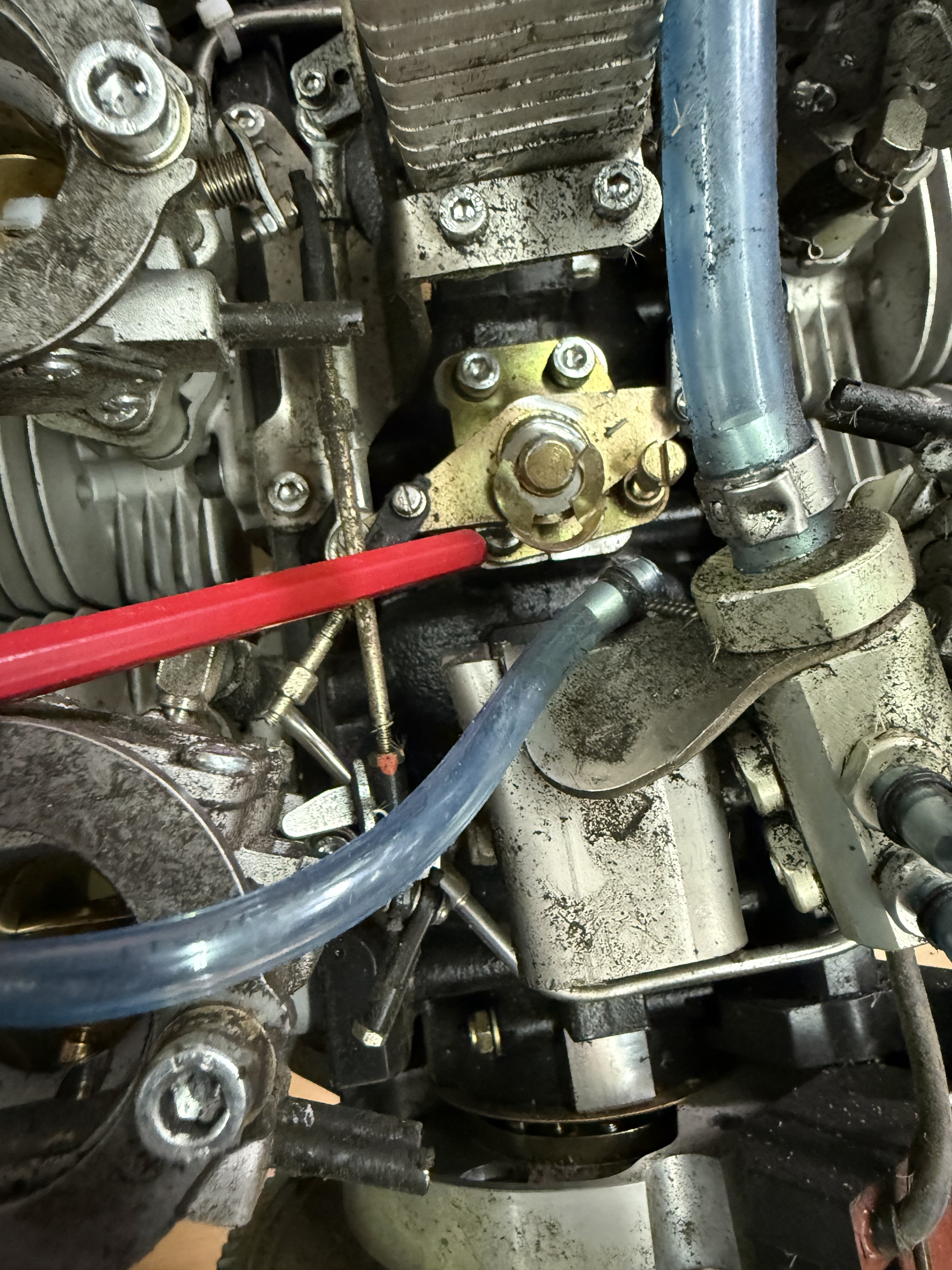

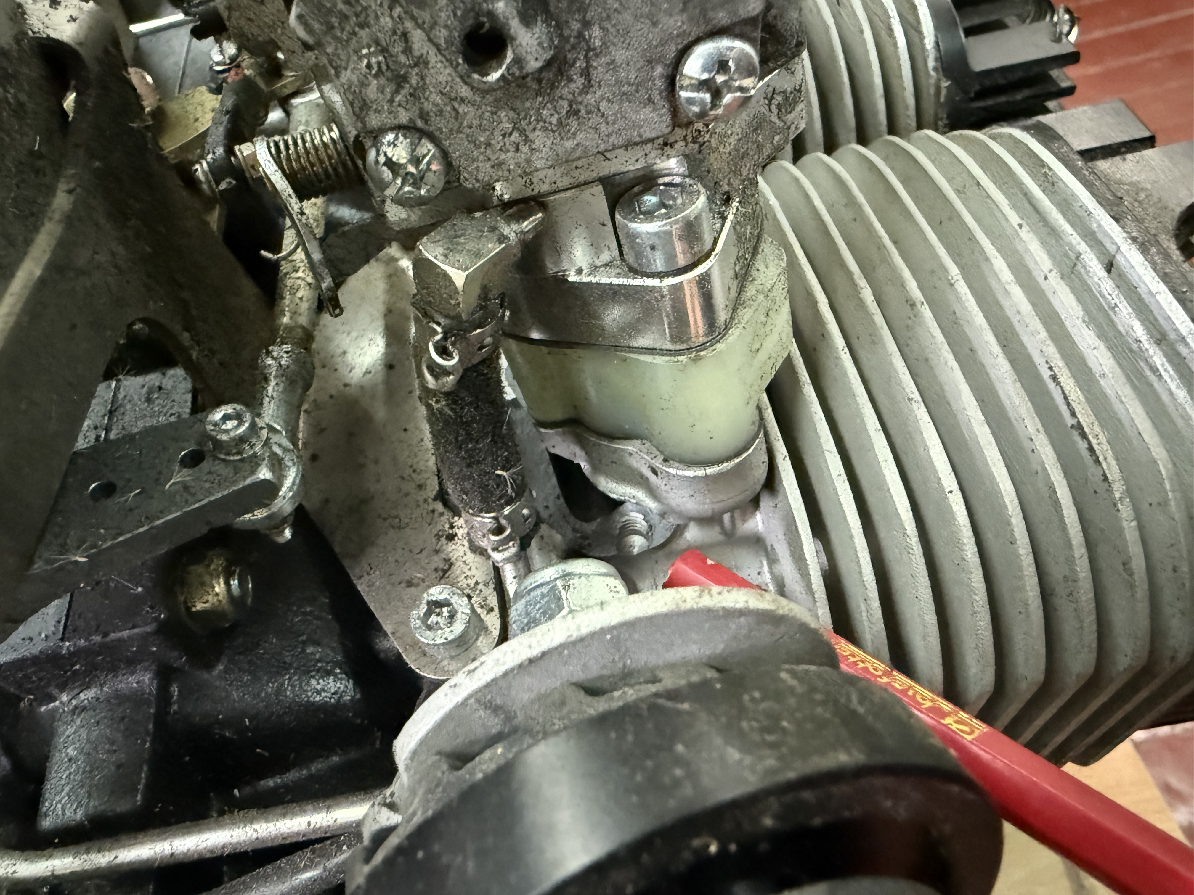

    Попередній огляд показав три недоліка :
    Тріснуті два фланця карбюраторів на головках циліндрів , пошкоджений розподільчий ричаг що керує карбюраторами

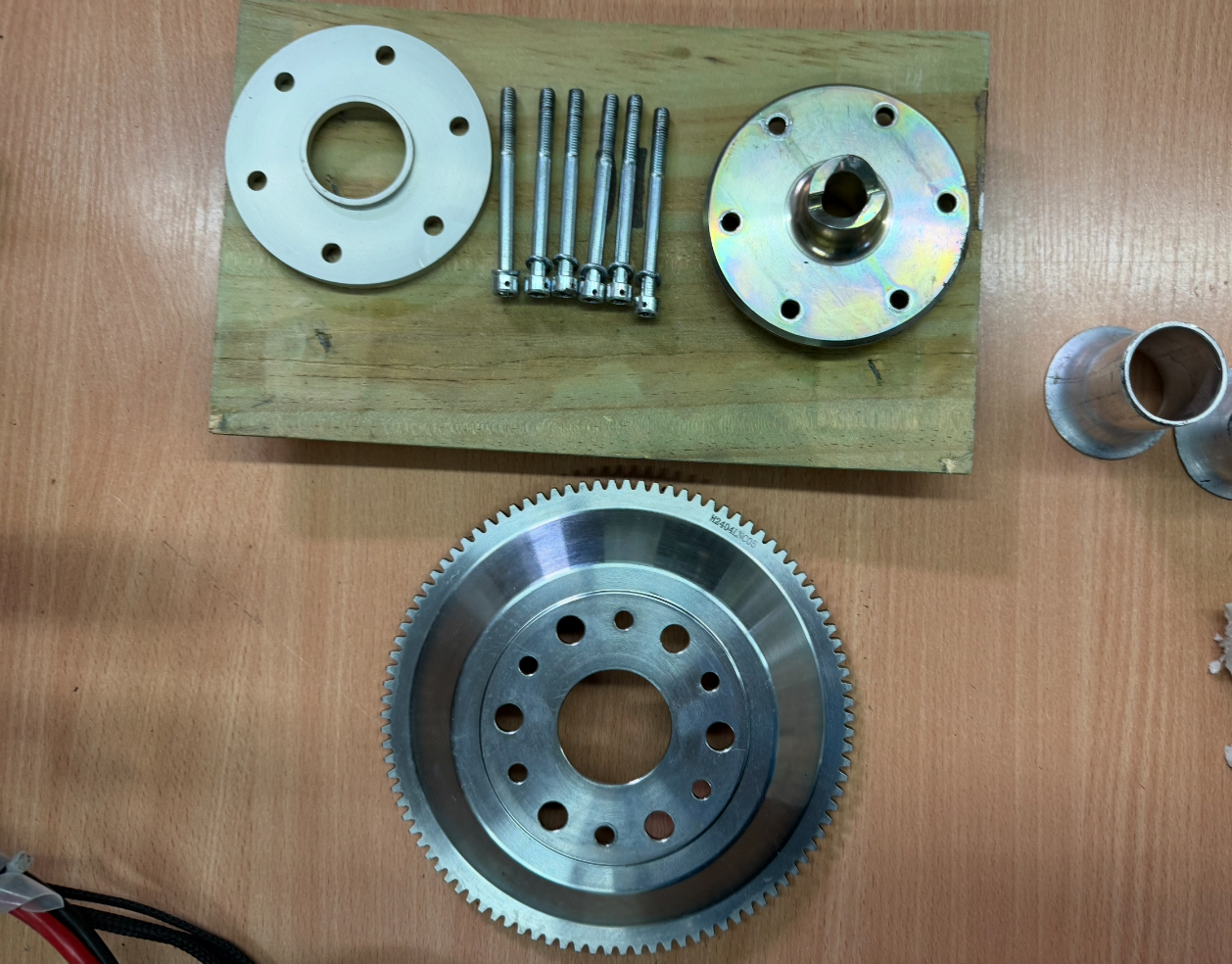

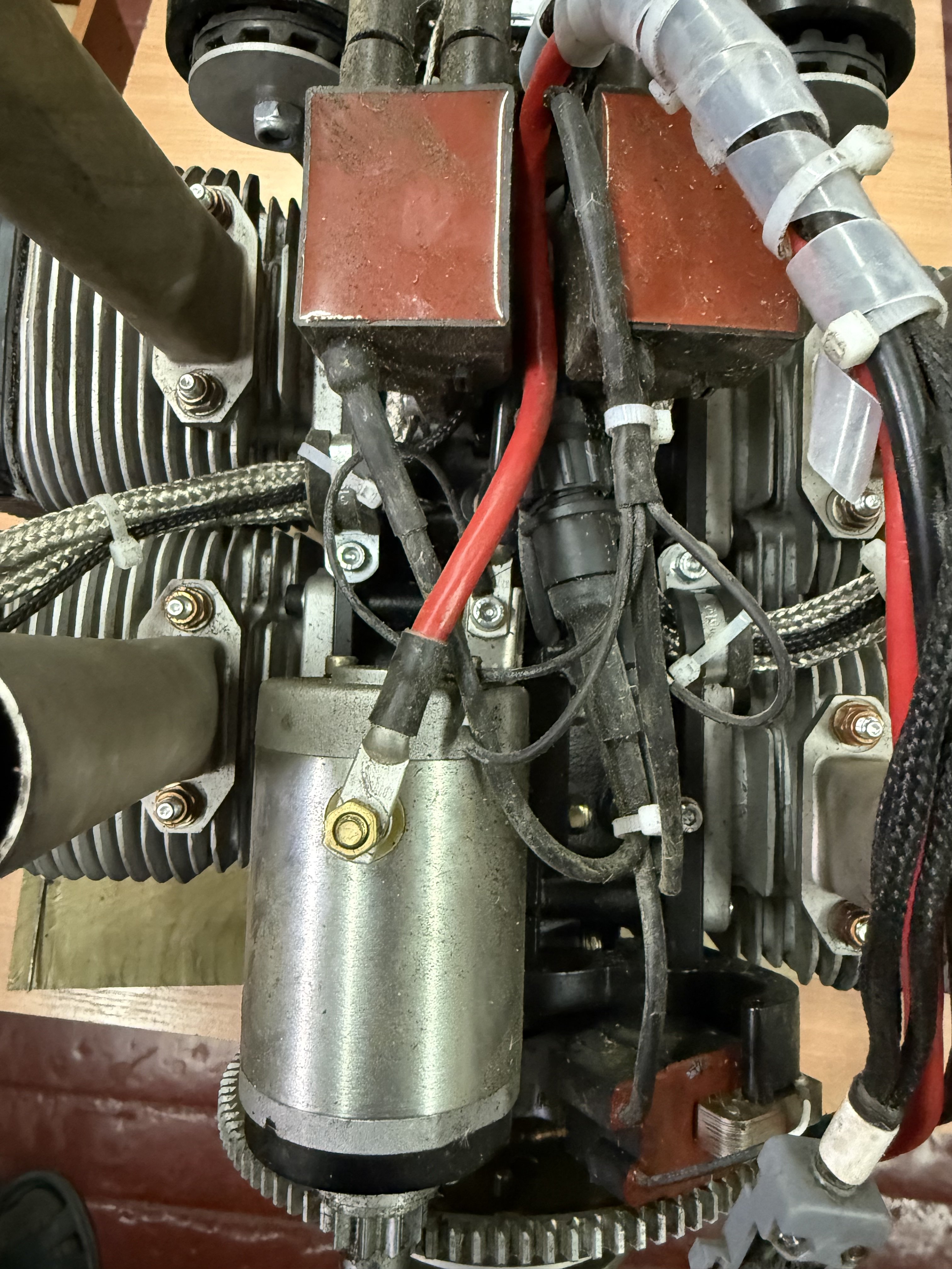

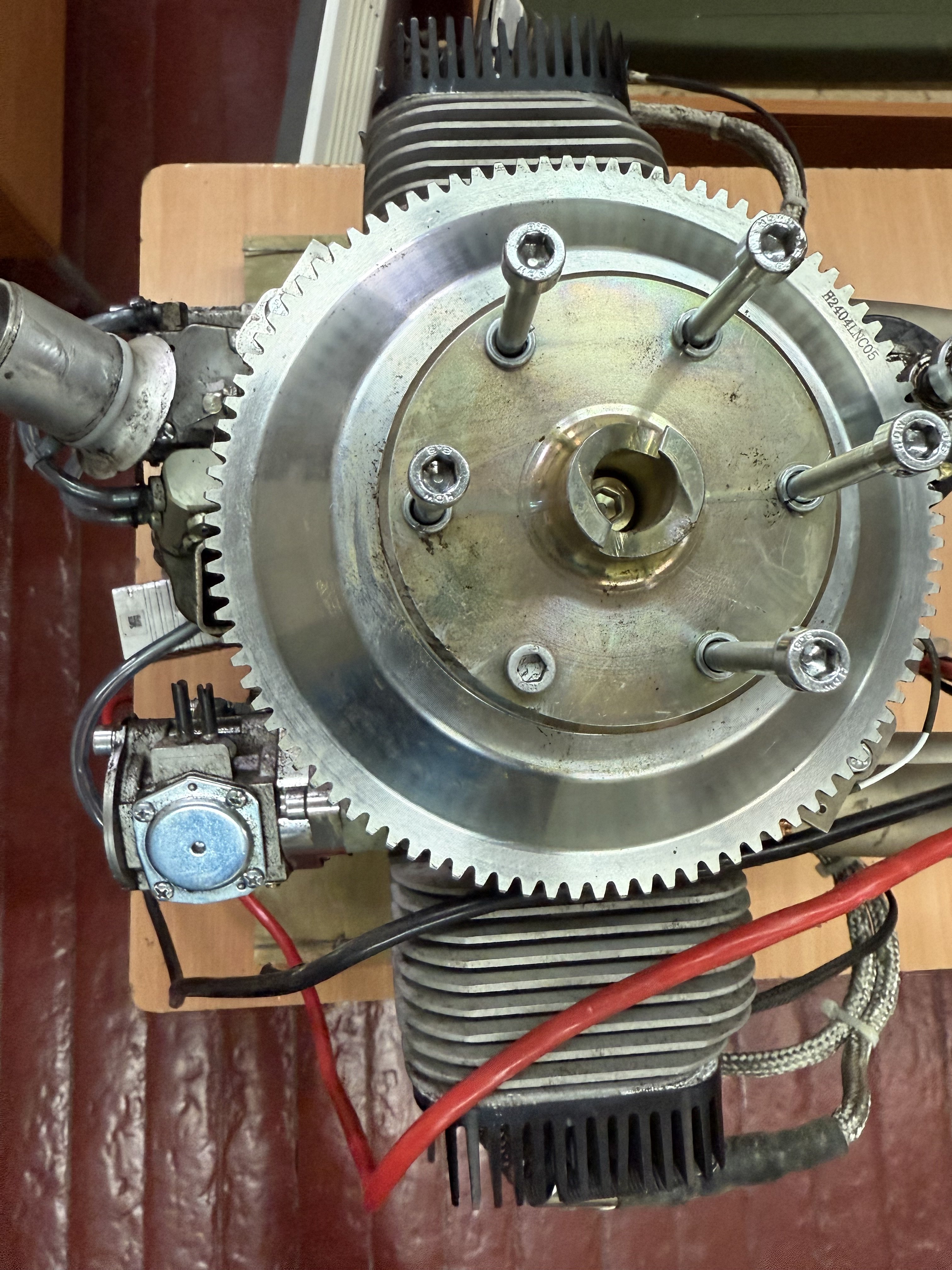

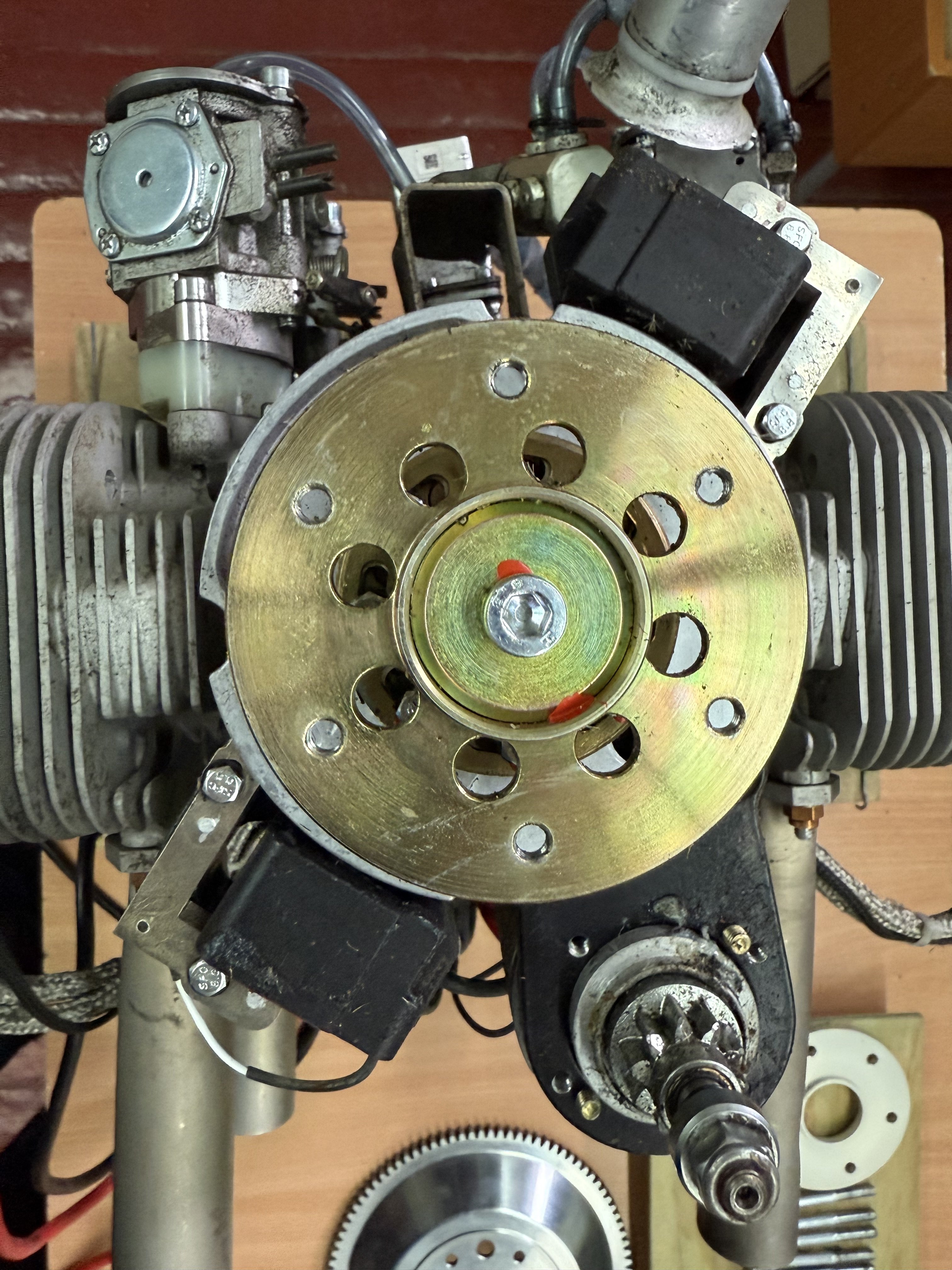

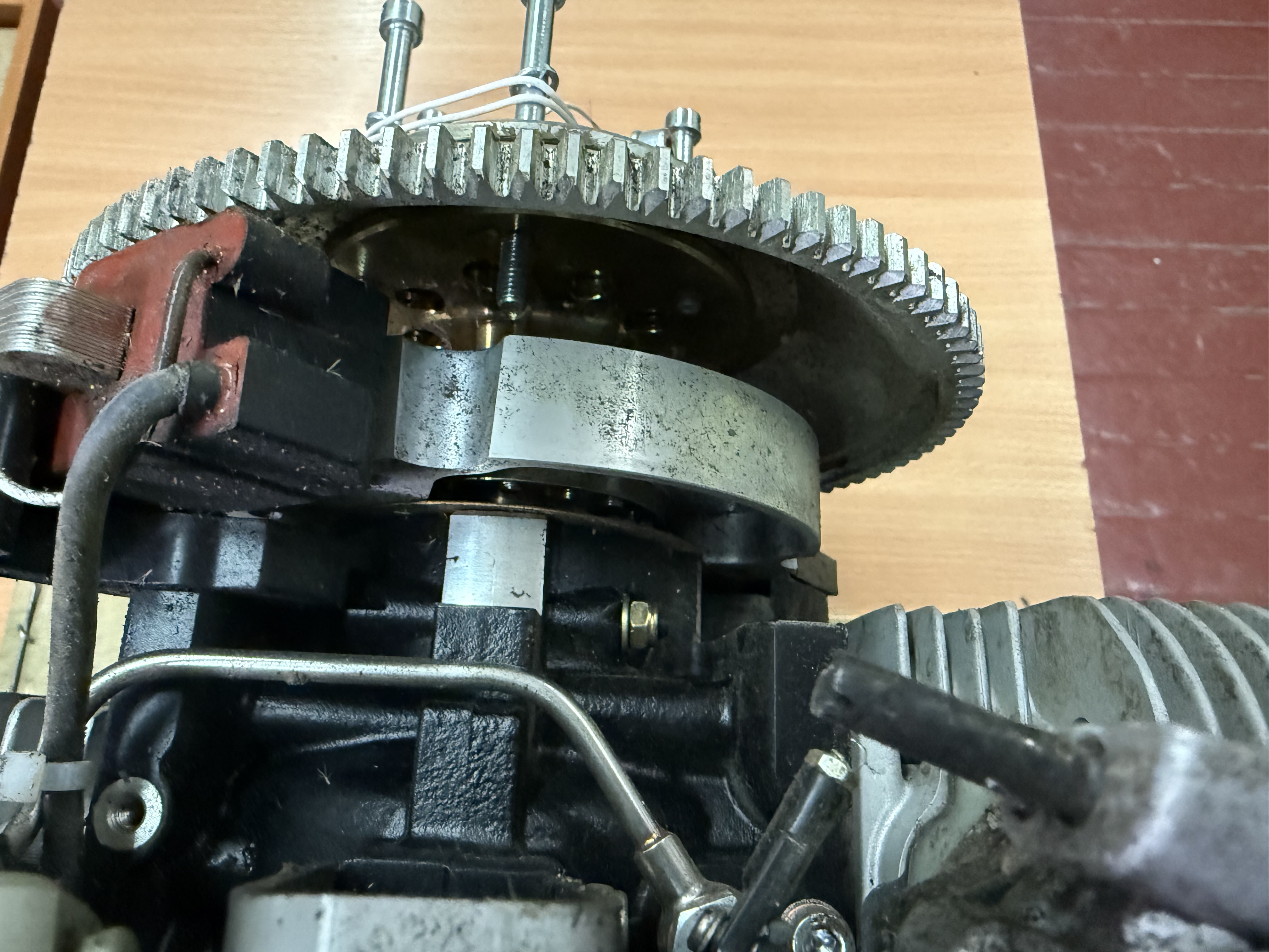

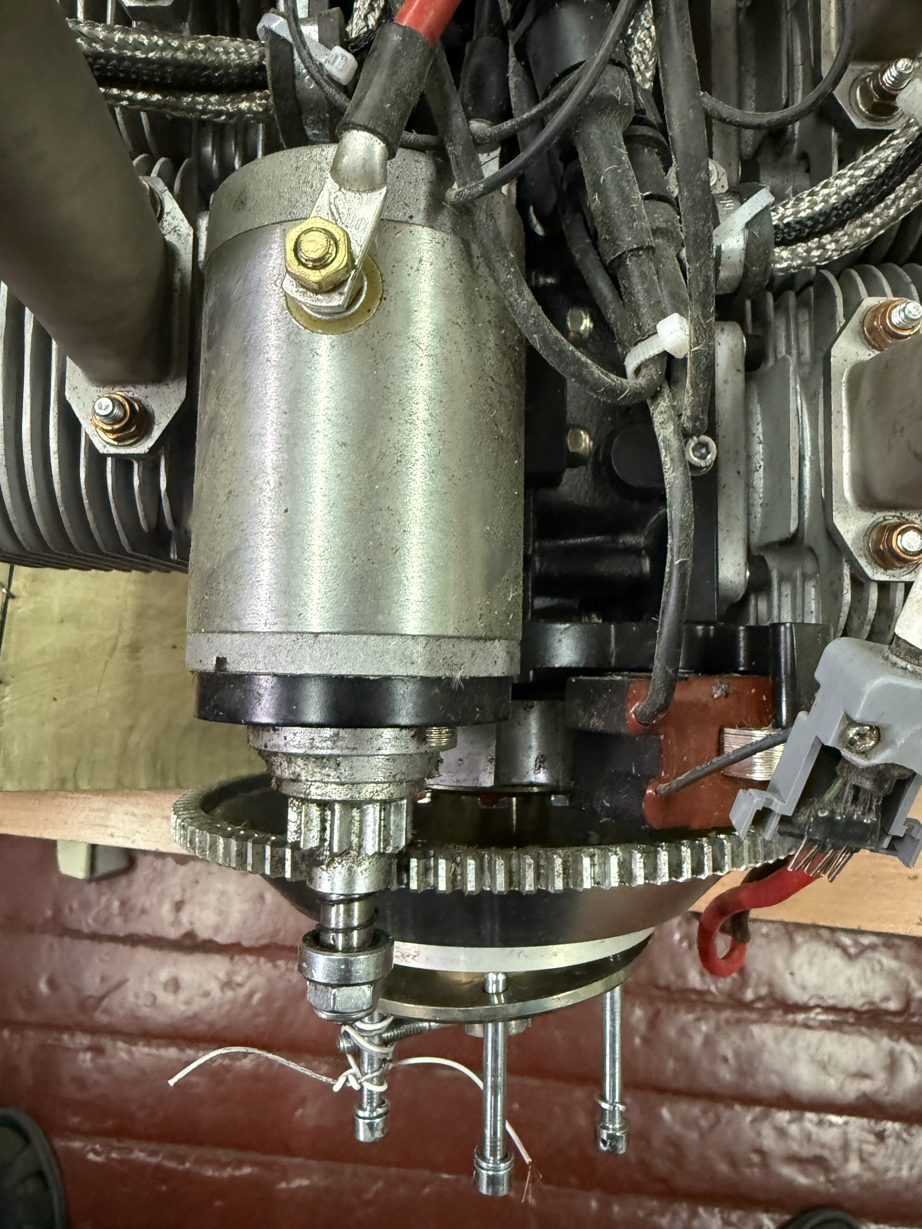

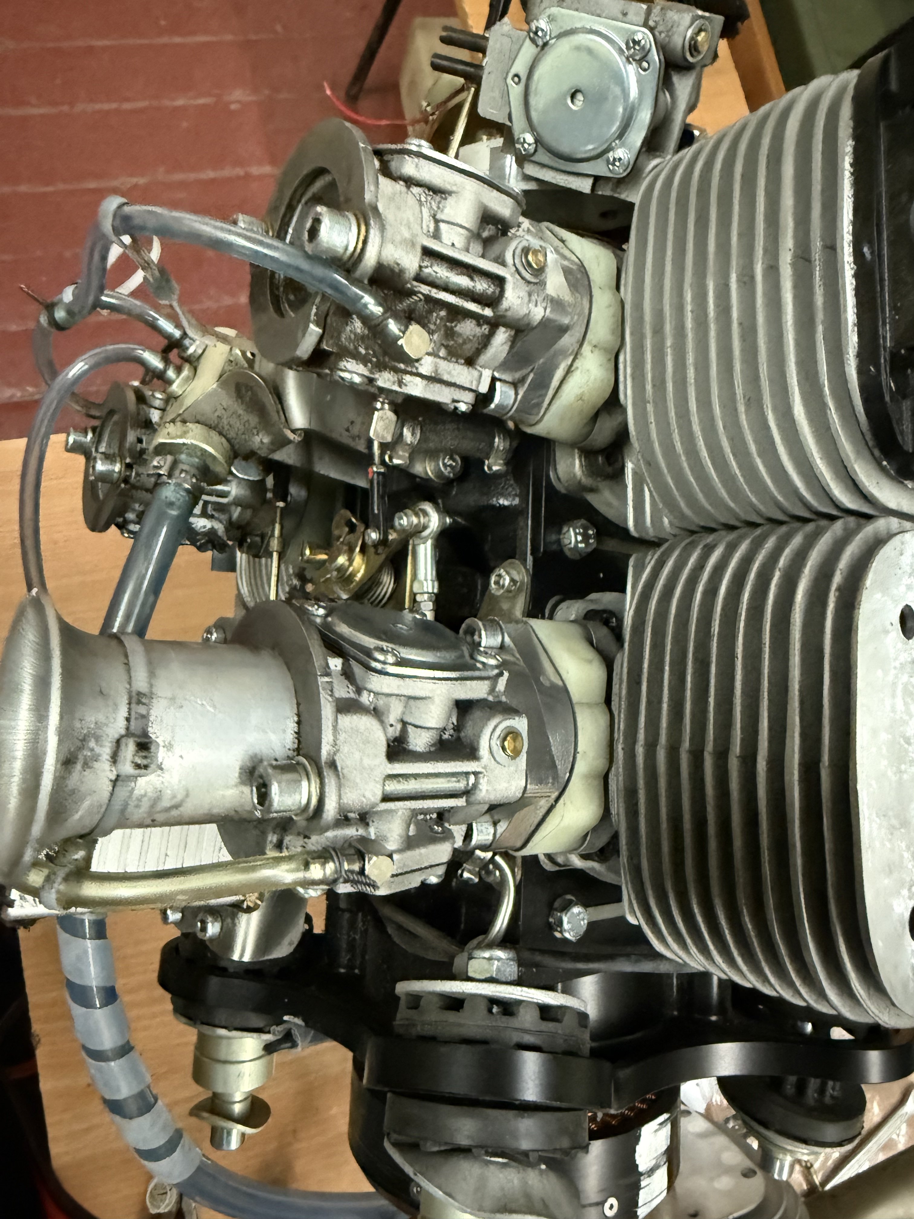

    Знімаю що можу для чистки
    Вінець стартера пішов

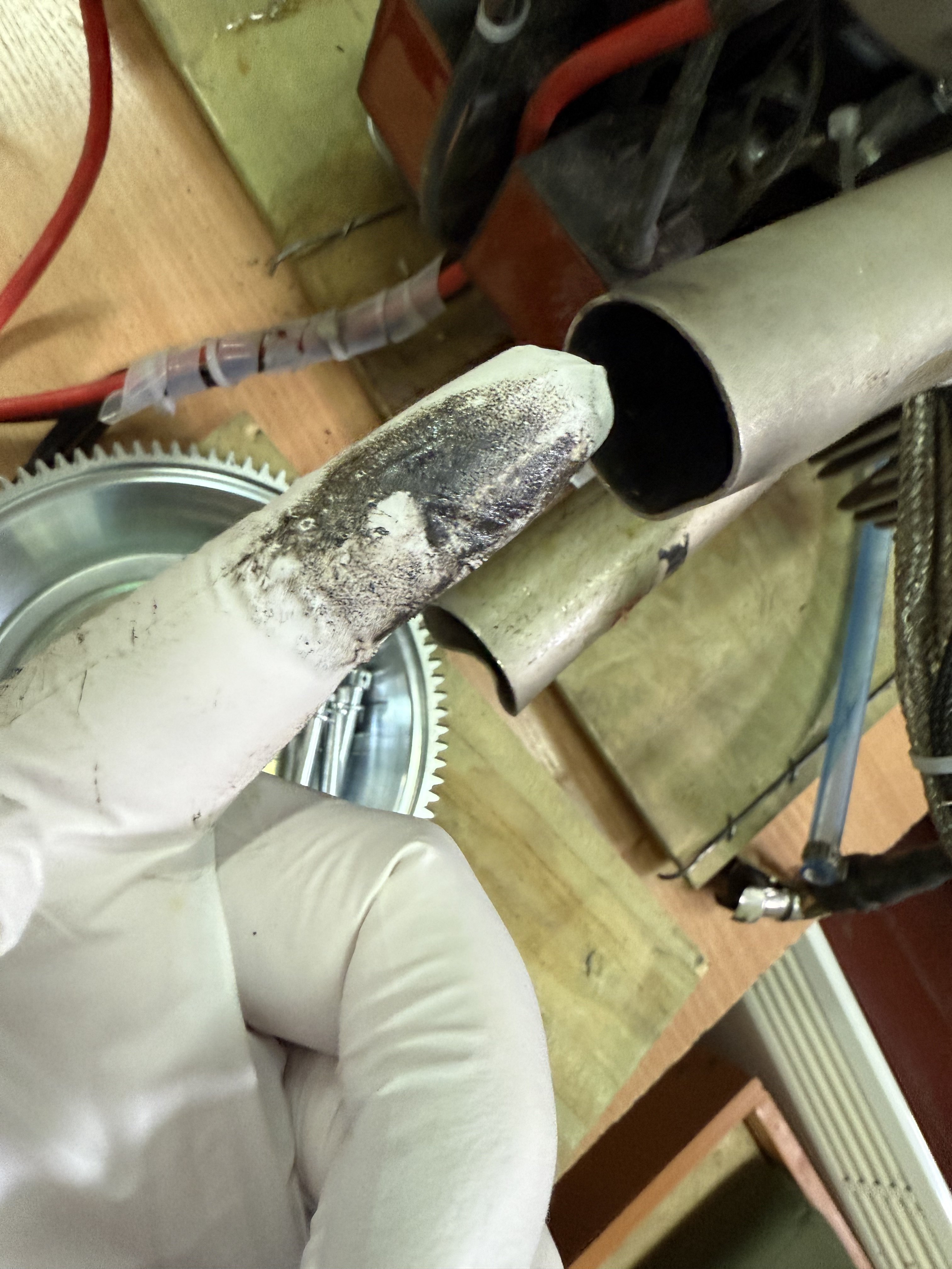

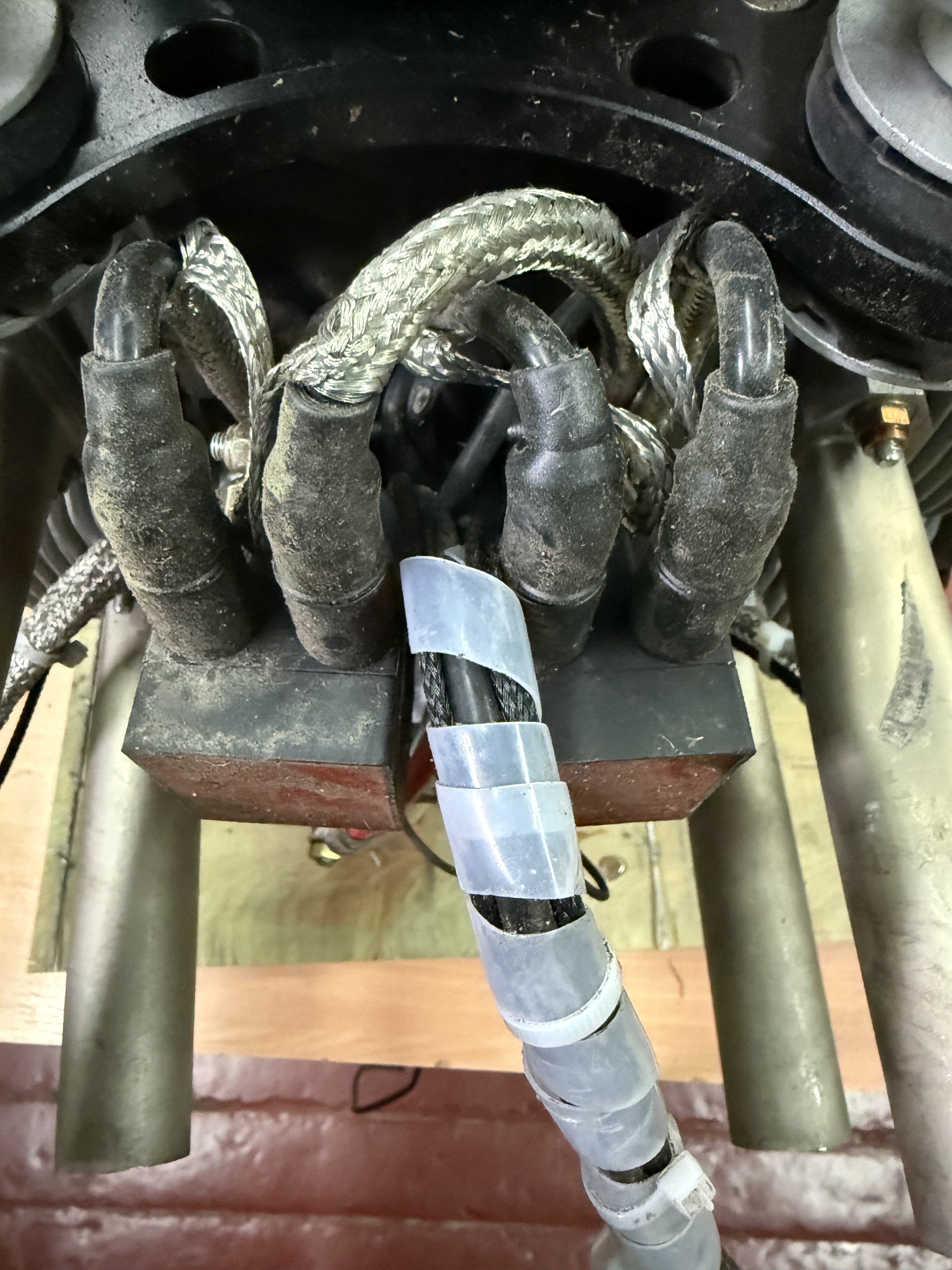

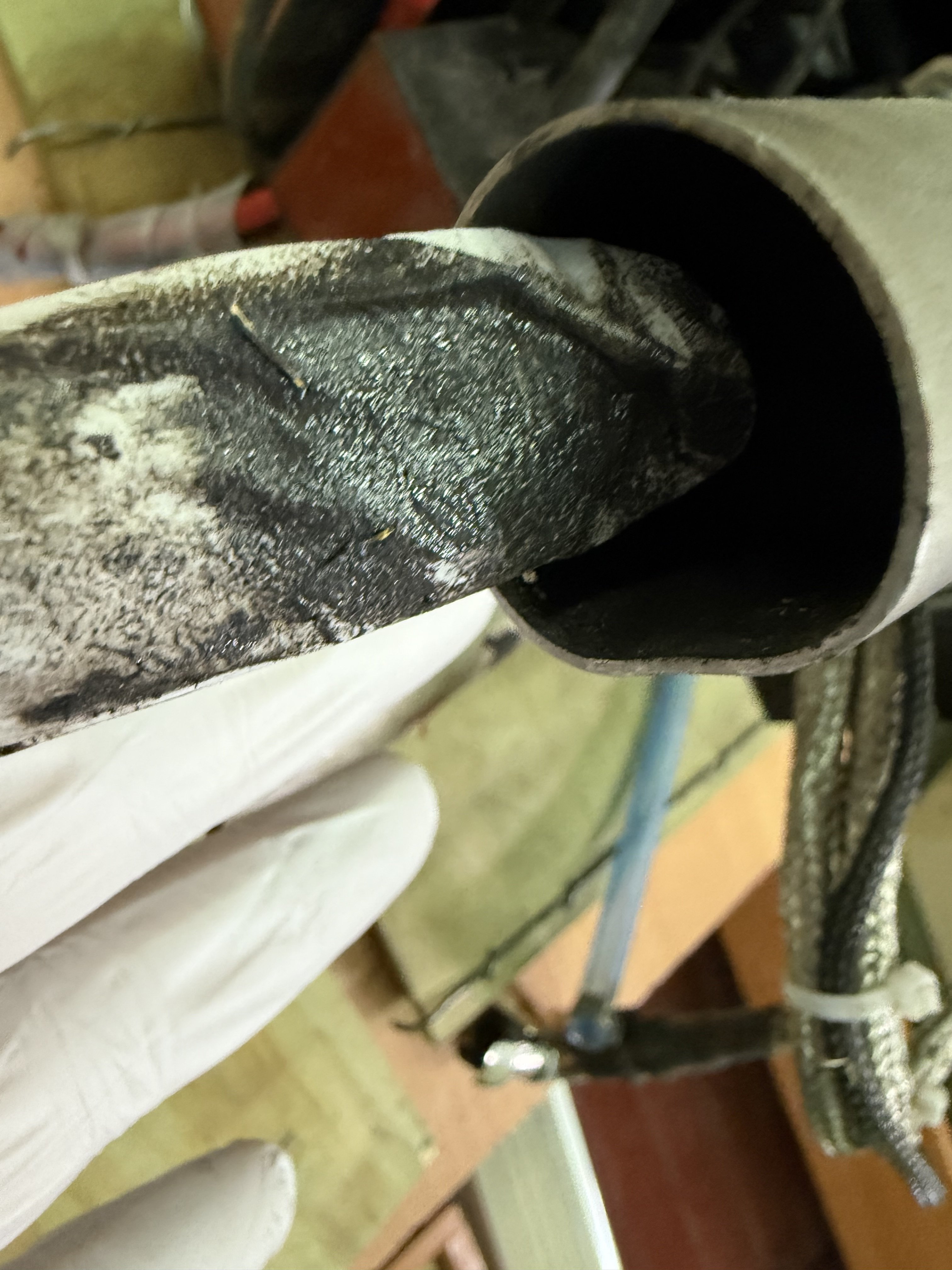

    Дивна штука , в одному з вихлопних патрубків липкий маслоподібний наліт , в трьох іньших чисто. Ольга Фреймут мабуть не рекомендує таке до повторного запуску :D
    Topaz81, 968, \Lisovik/ та 2 іншим подобається це.
  6. gall 83
    gall 83 Oberstleutnant
    78
    138
    3.143
    Дивно тим що тільки в одному патрубку :eek:
    Topaz81, \Lisovik/ та Ph@ntom подобається це.
  7. Konrad Lorenz
    Konrad Lorenz Feldwebel
    244
    Terra kozakorum
    Може свіча зіпсована.
    Topaz81, LySS, Wiking730 та 3 іншим подобається це.
  8. gall 83
    78
    138
    3.143
    Варіант, дякую за ідею :beer:
    Topaz81 та \Lisovik/ подобається це.

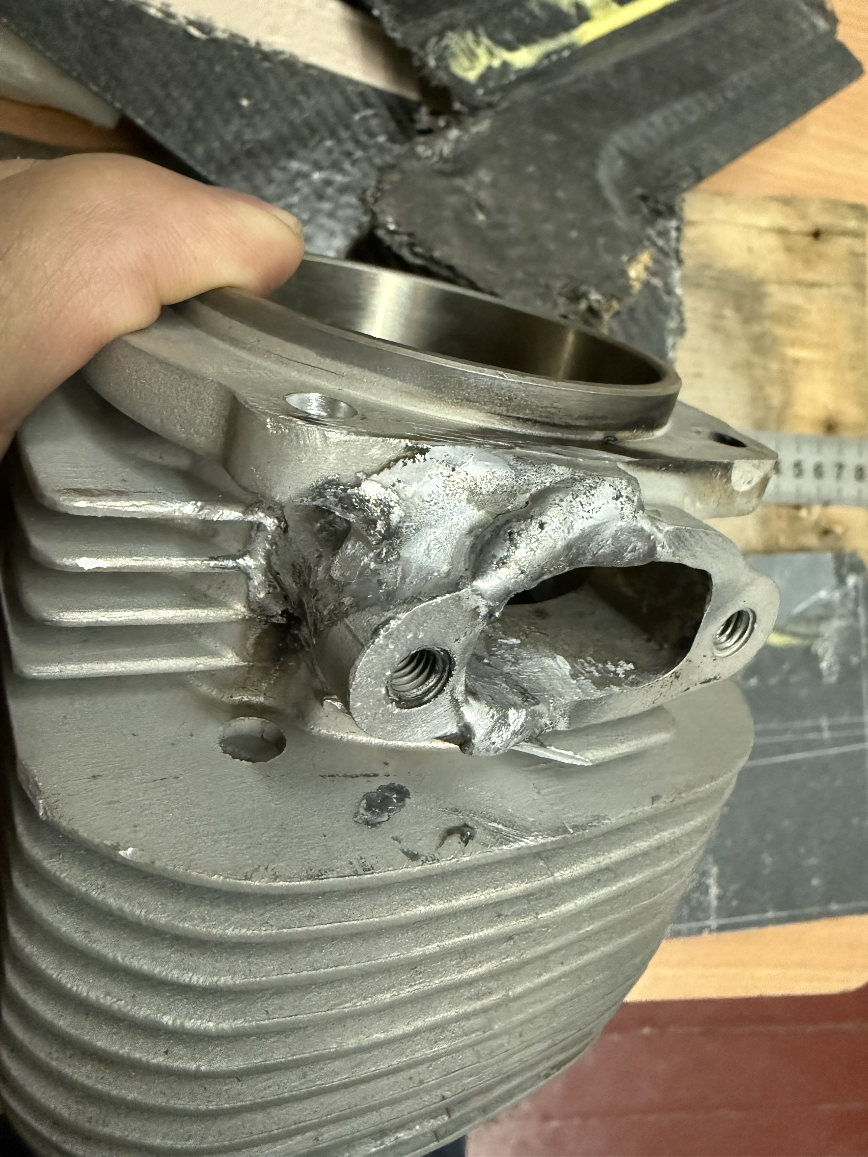

  9. gall 83
    78
    138

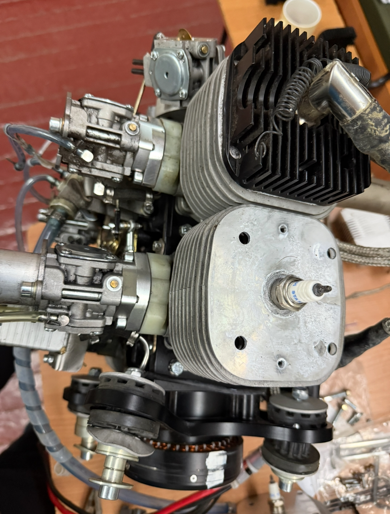

    3.143

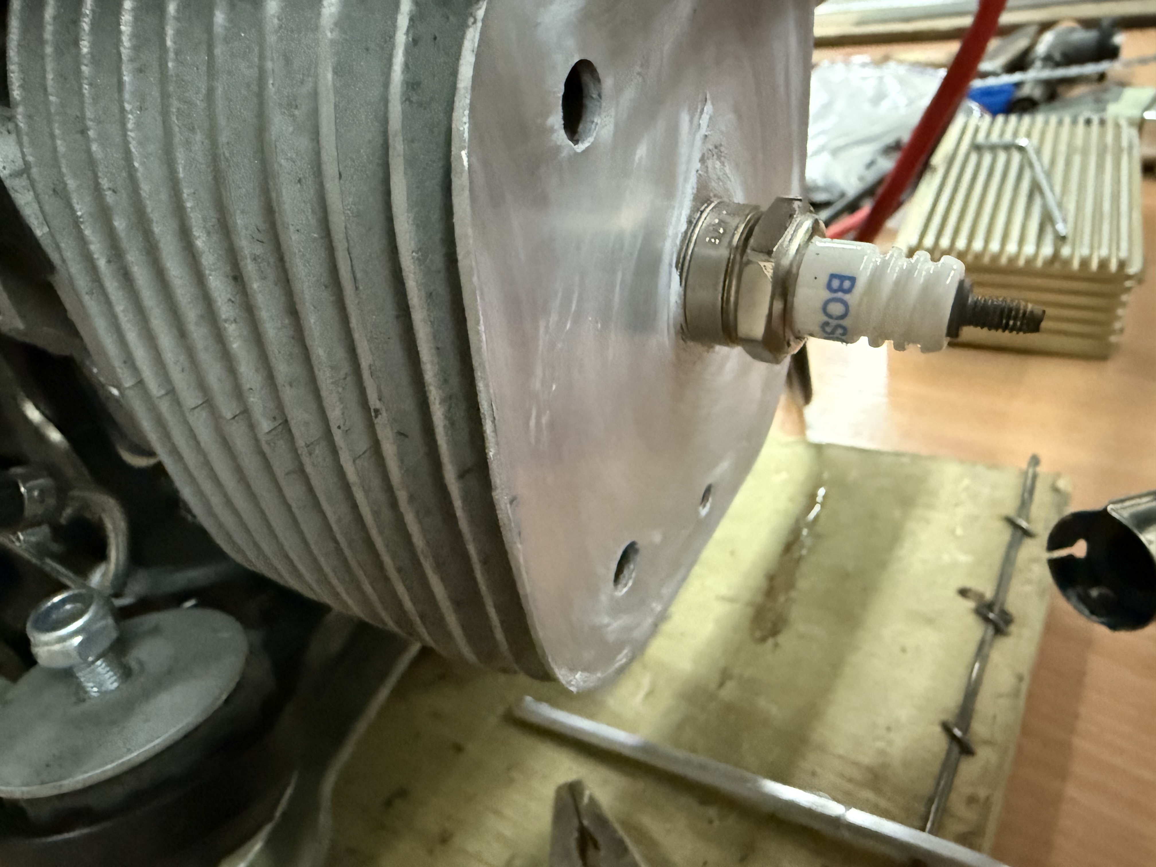

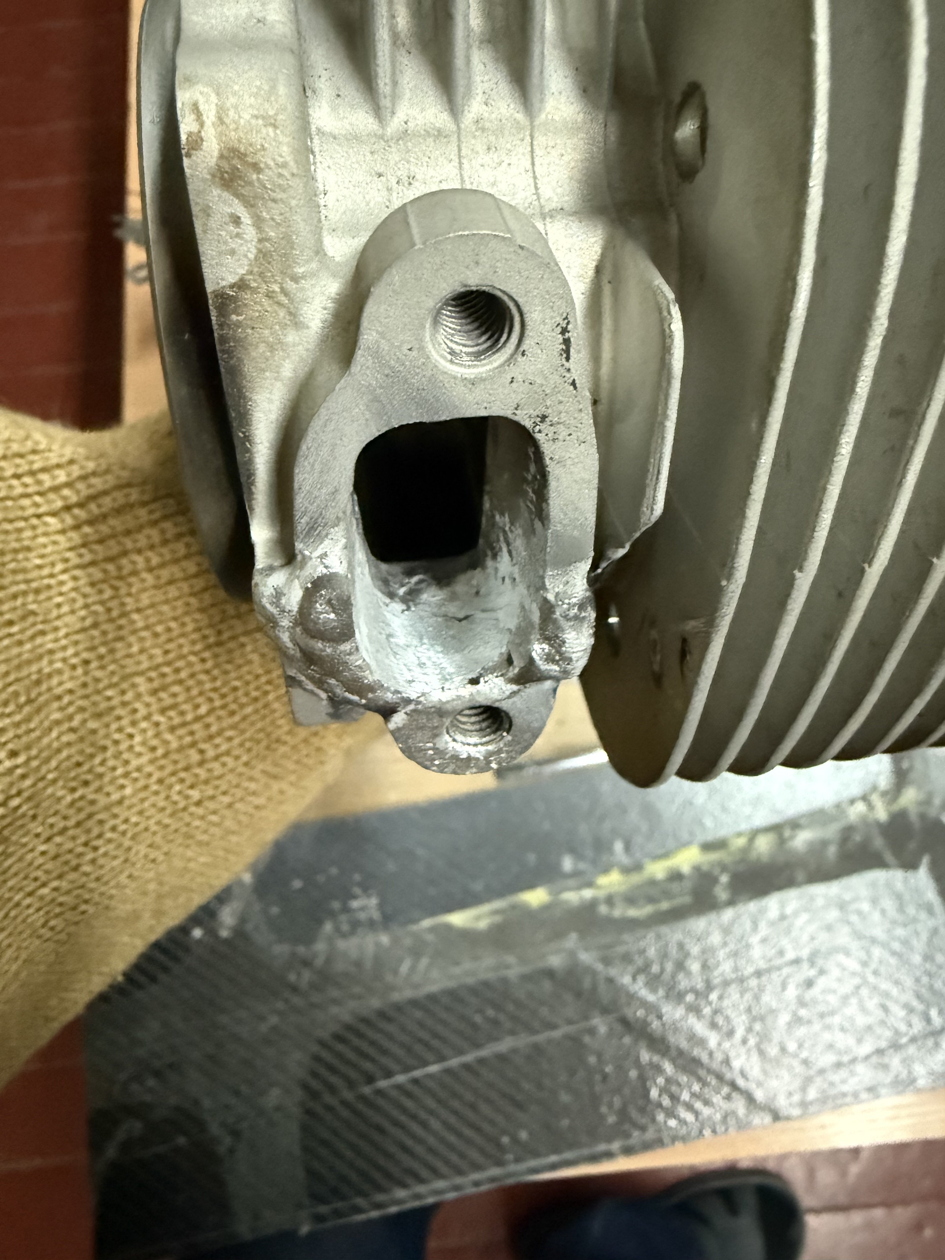

    Головка циліндра пішла на зварювання аргоном

  12. gall 83
    78
    138
    3.143
    Заварив один з циліндрів на пробу :

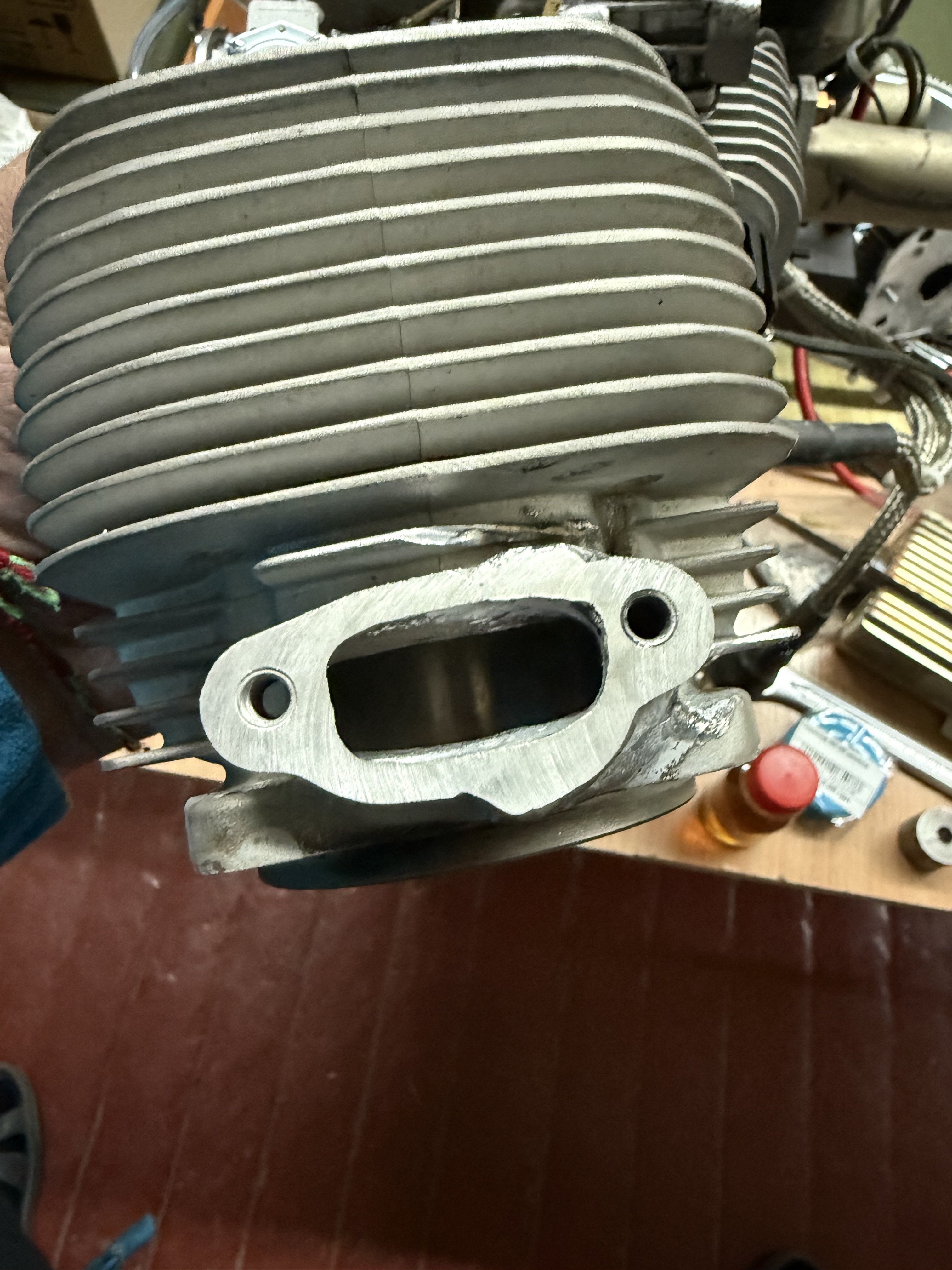

    138
    3.143

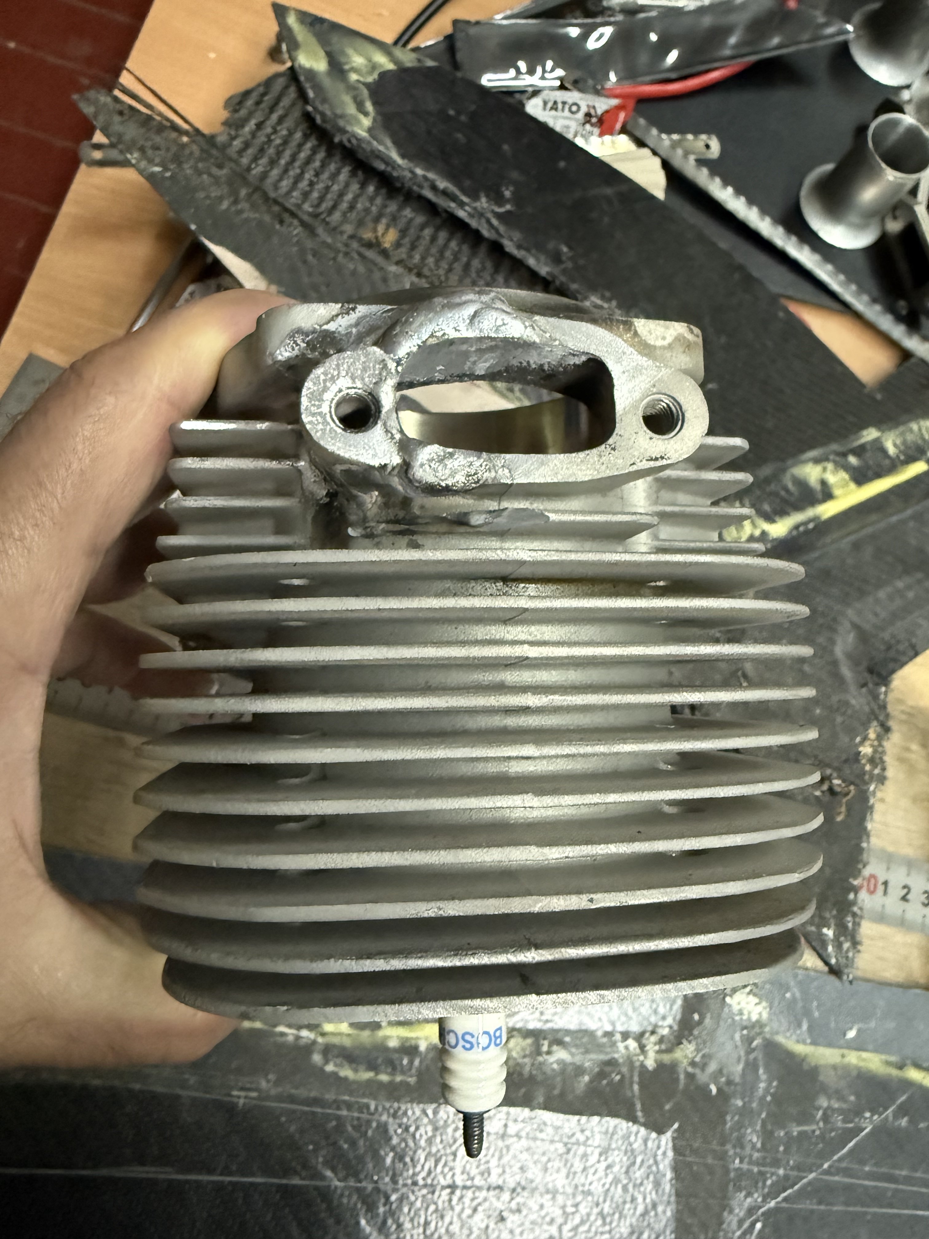

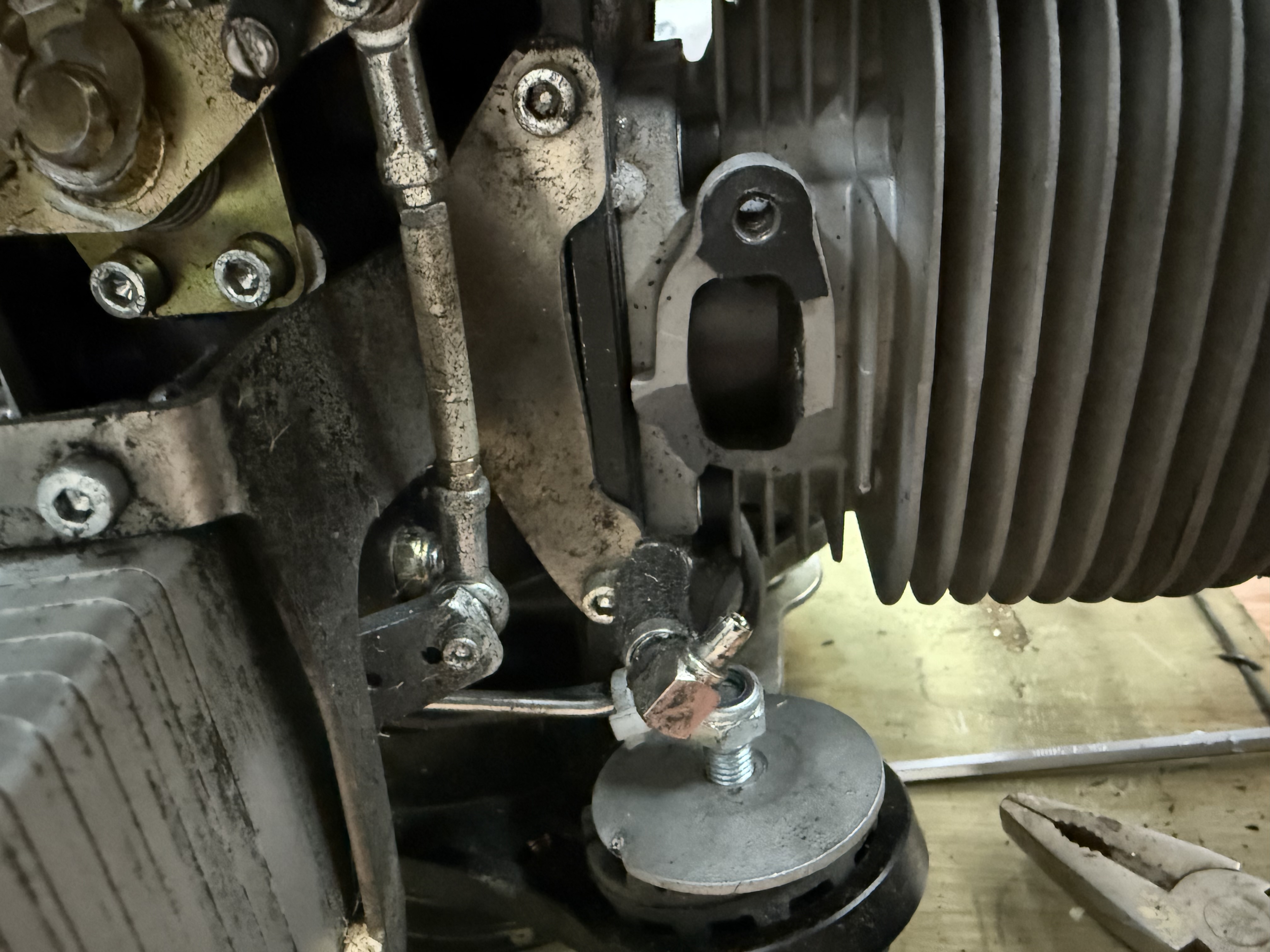

    Фрезерування фланця карбюратора

  16. gall 83
    78
    138
    3.143

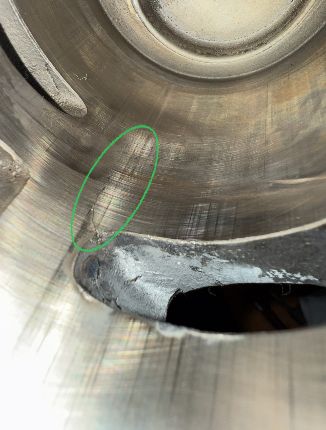

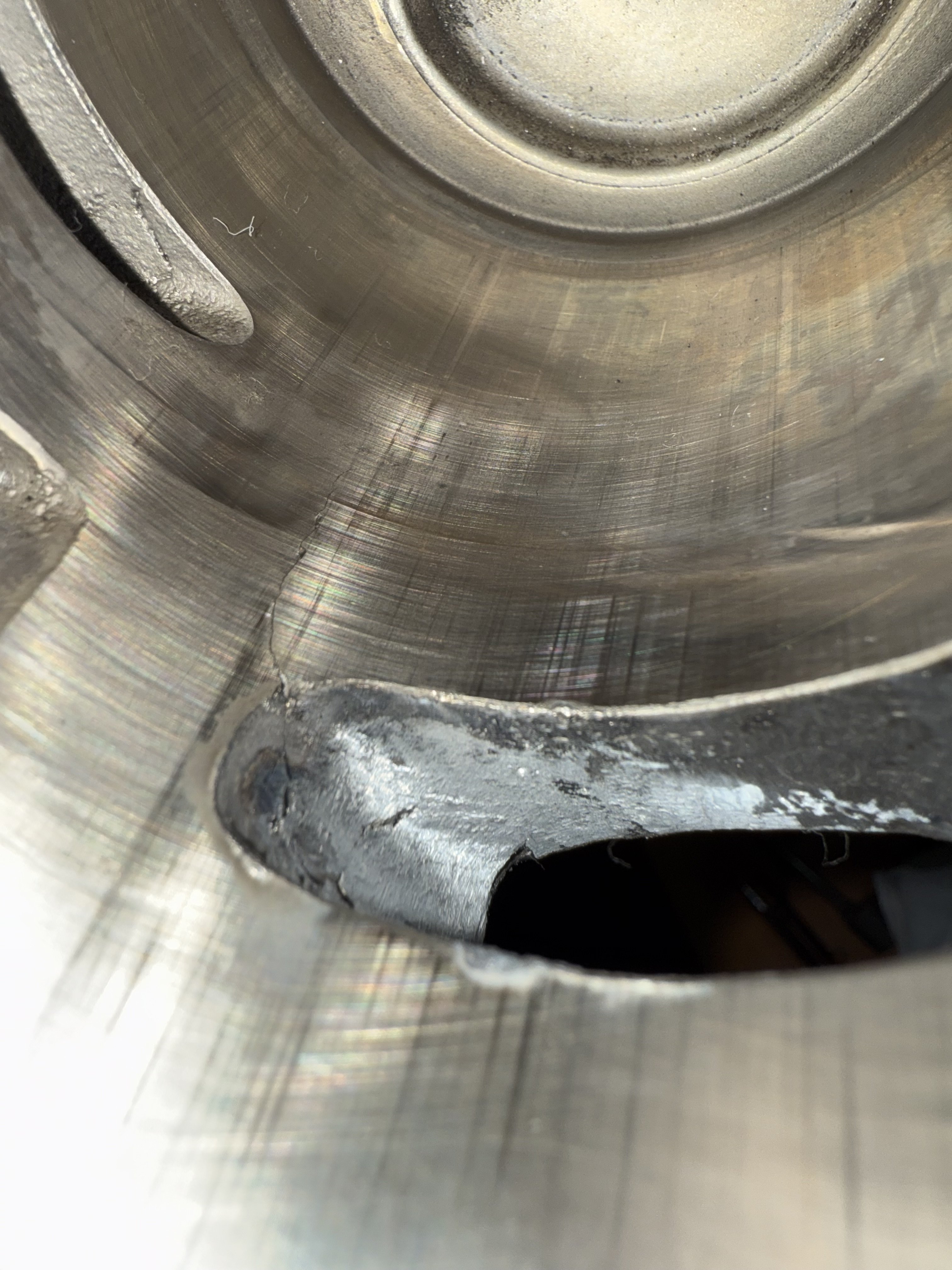

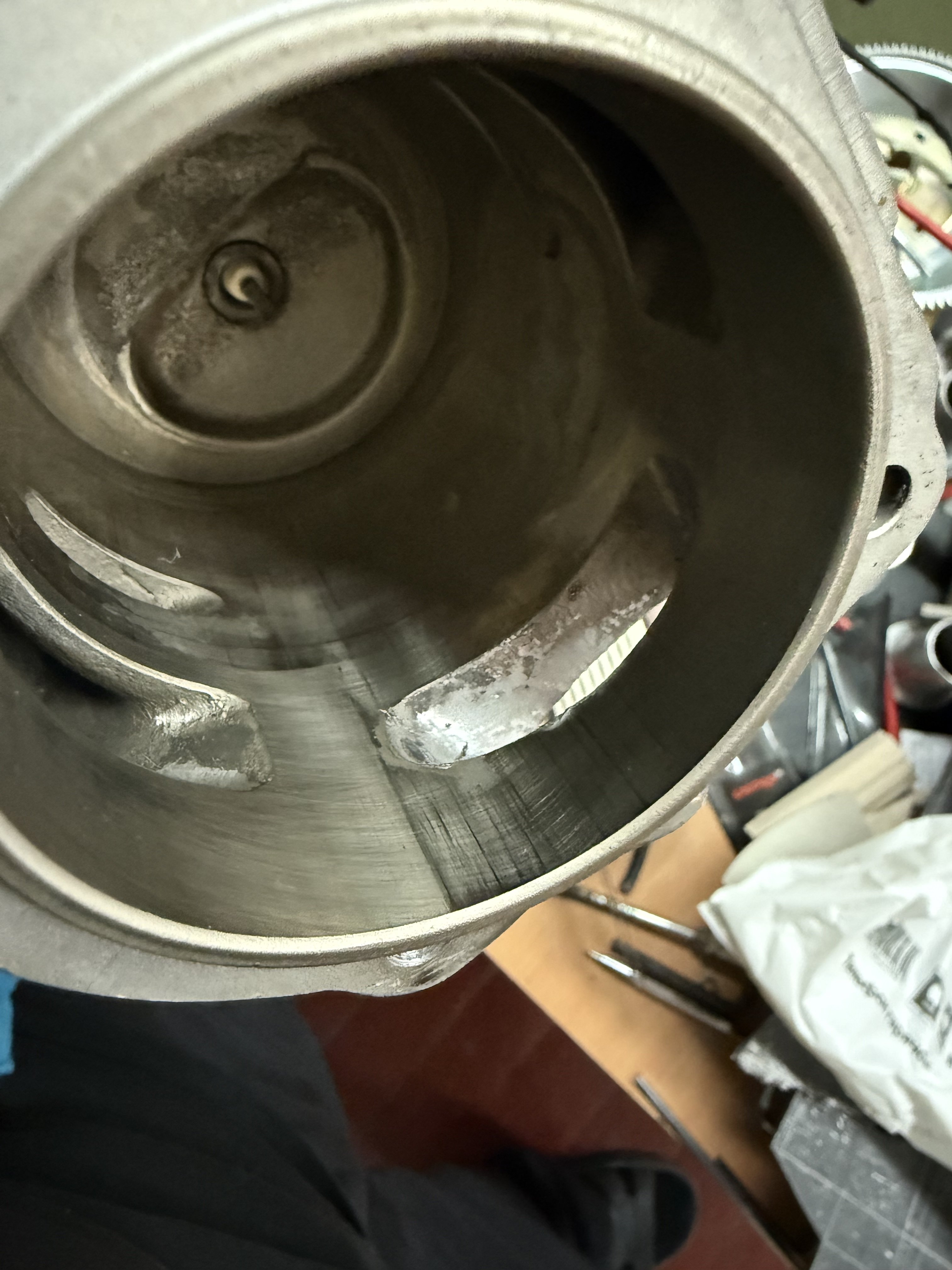

    Перший косяк )))
    Не догледів тріщіну в циліндрі, дарма заварював :D
    Тепер переходжу в режим пошуку циліндра з німця, проєкт на паузі а це буде підставка під олівці :)

    Воно з неба гепнулося, там могло репнути що завгодно.

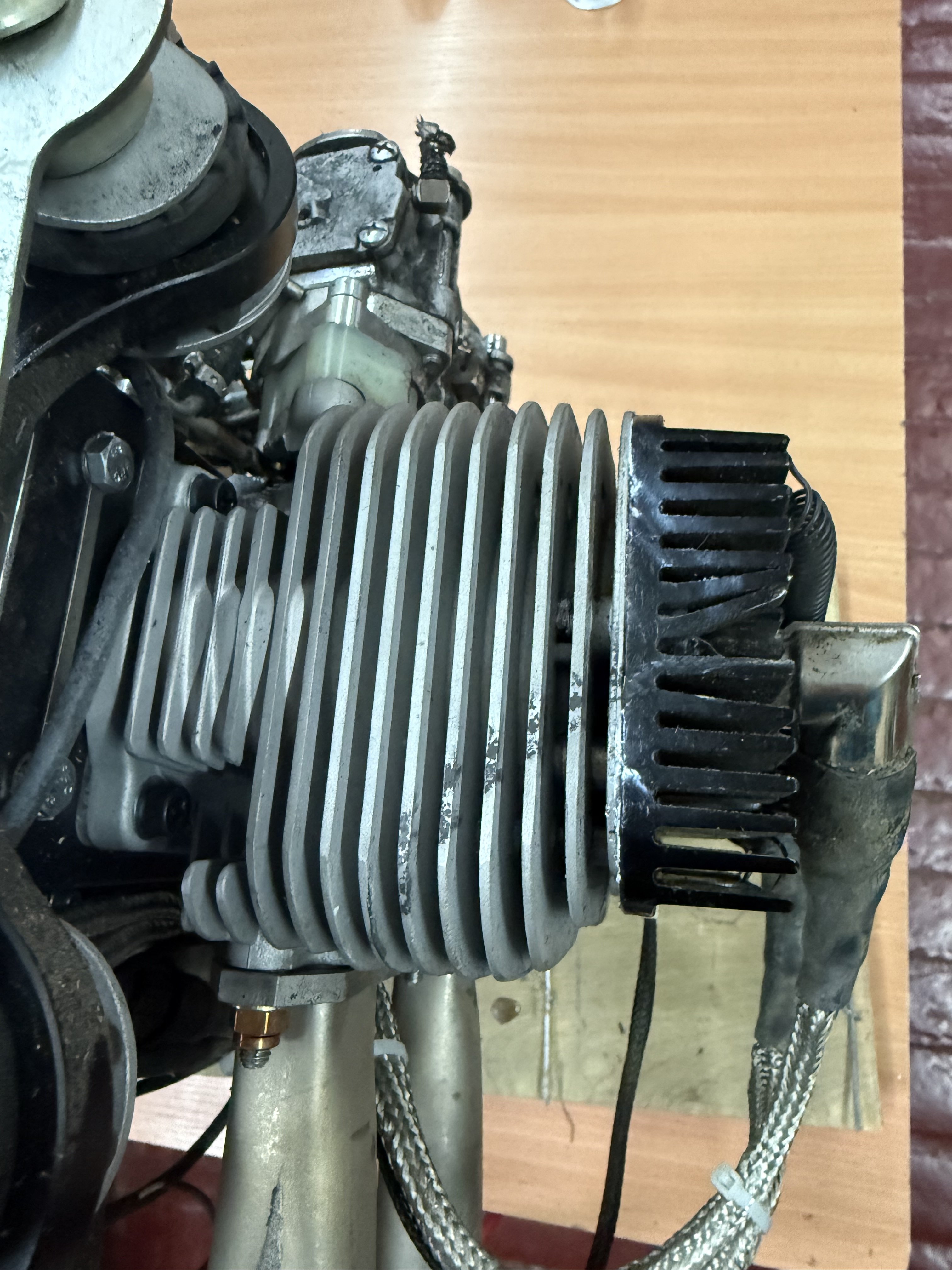

    Всім добрий день.

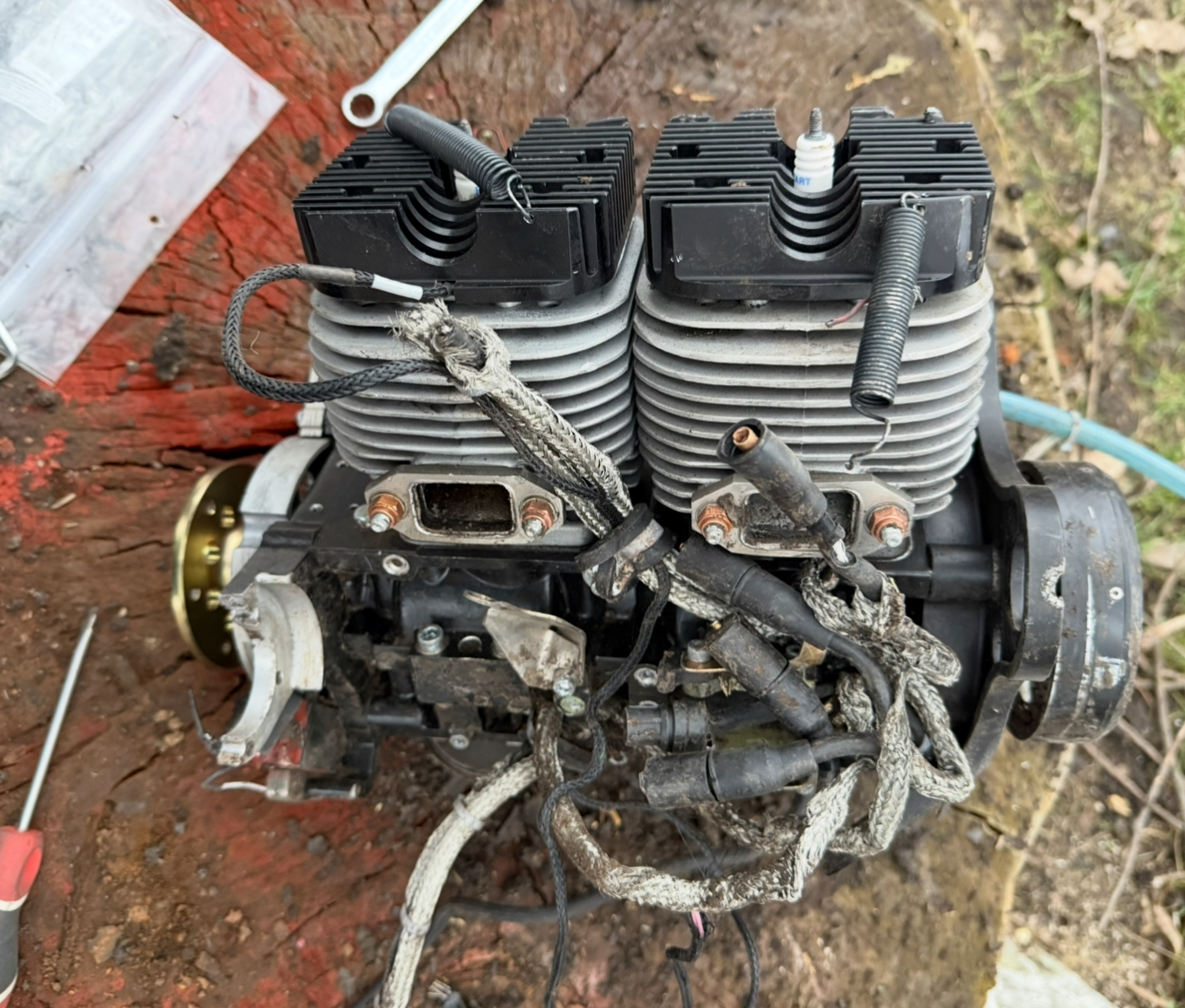

    Приїхав донор запчастин )
    Зараз спробую зняти циліндри і пересадити на свій
    З повагою

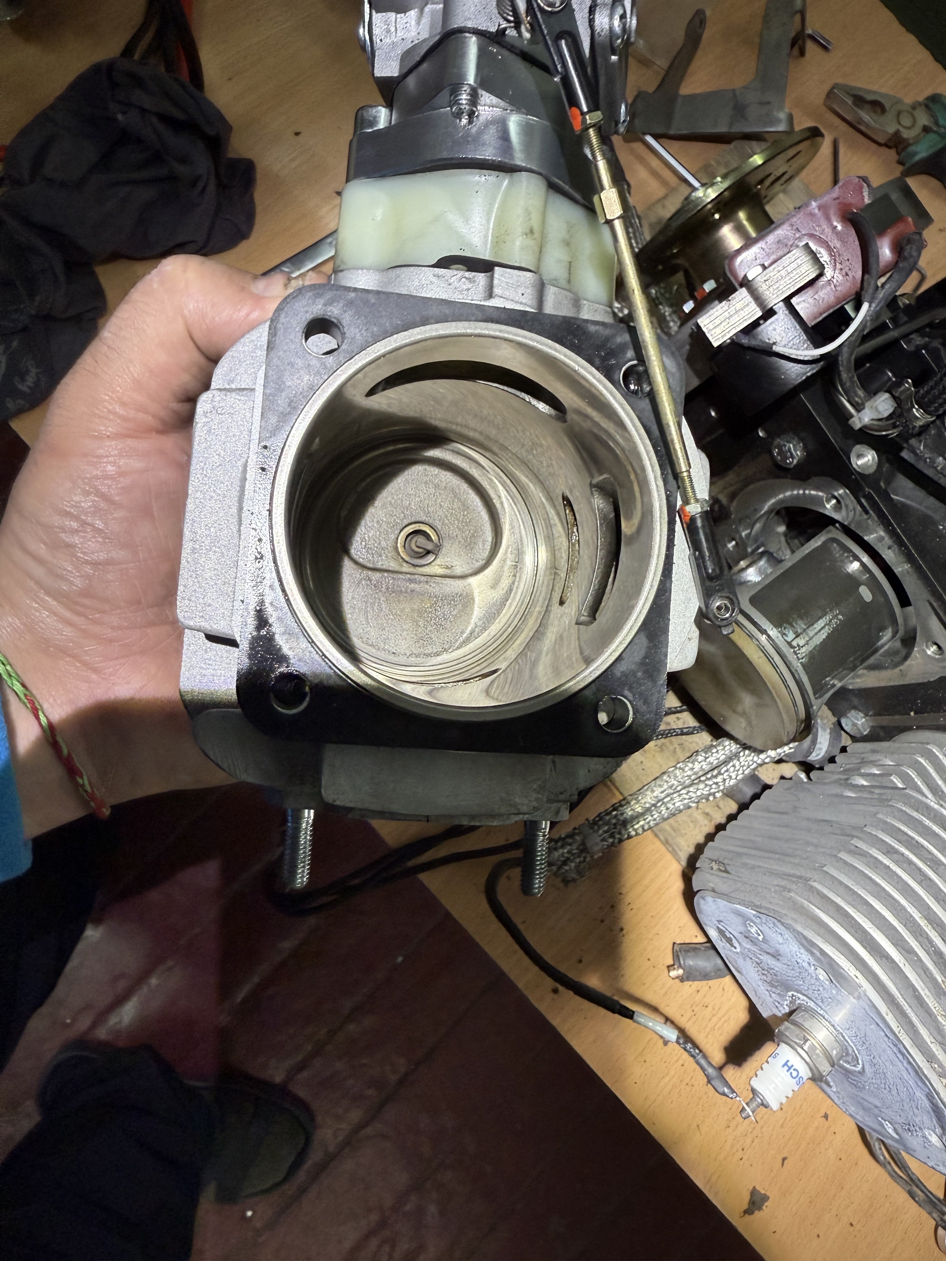

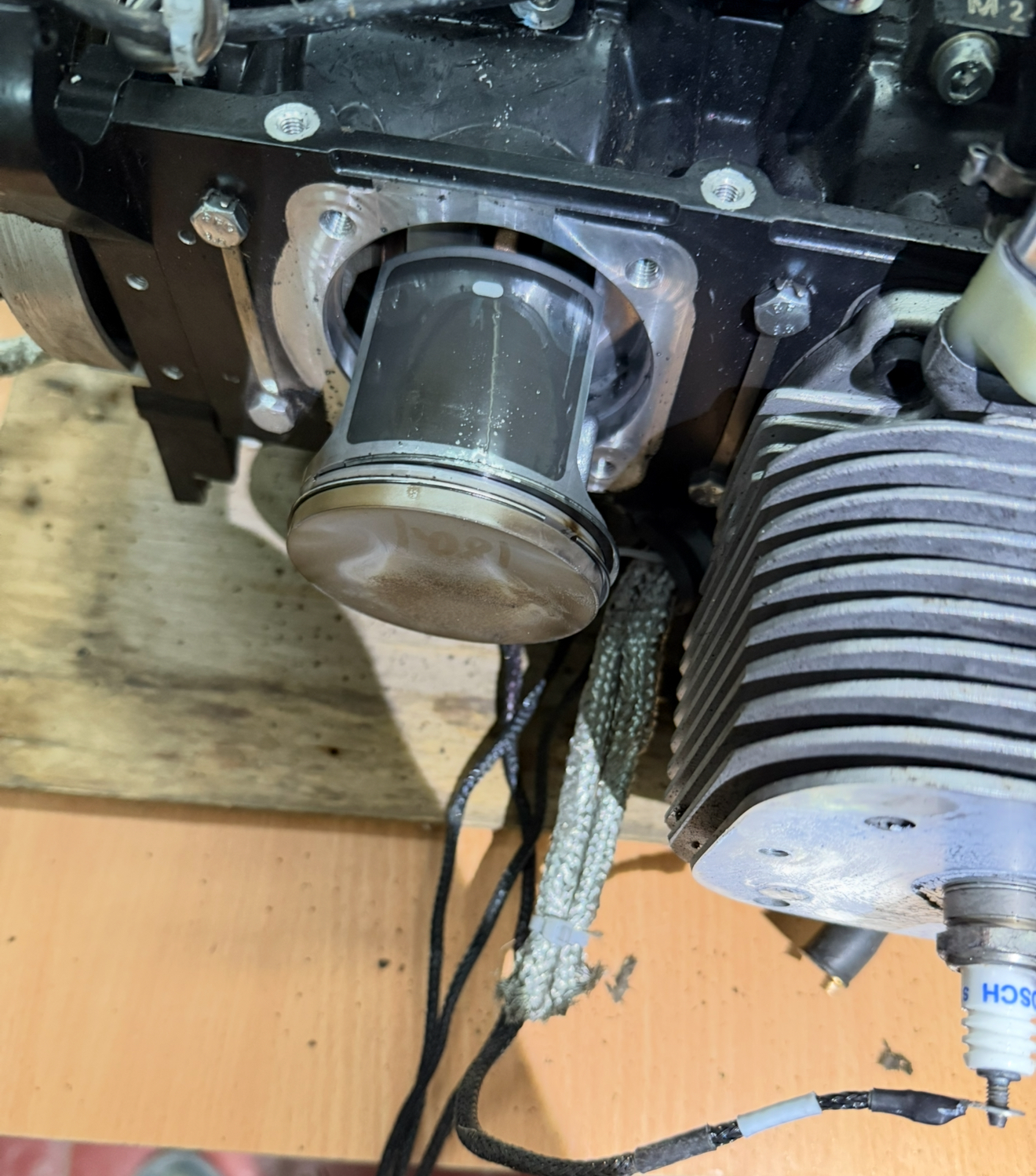

  23. gall 83
    78
    138
    3.143

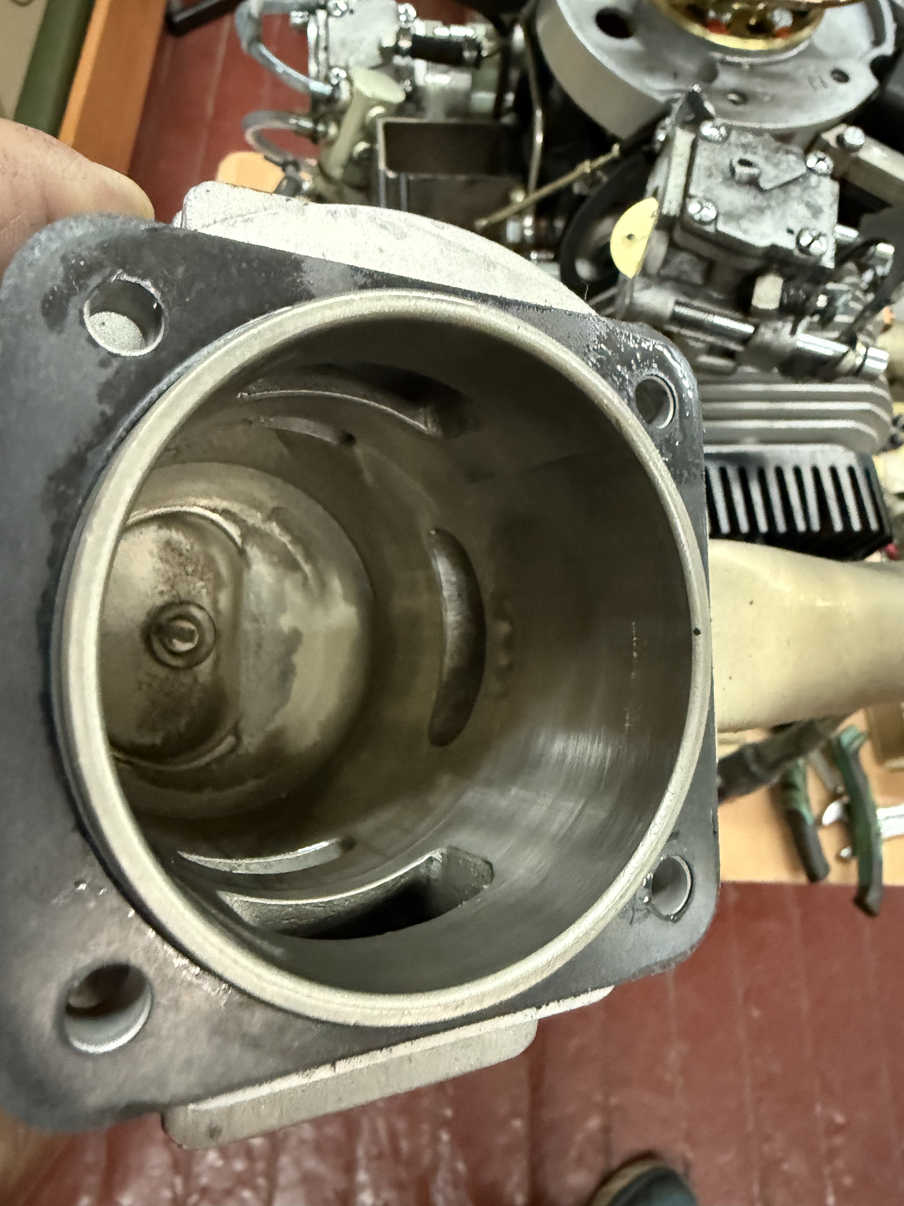

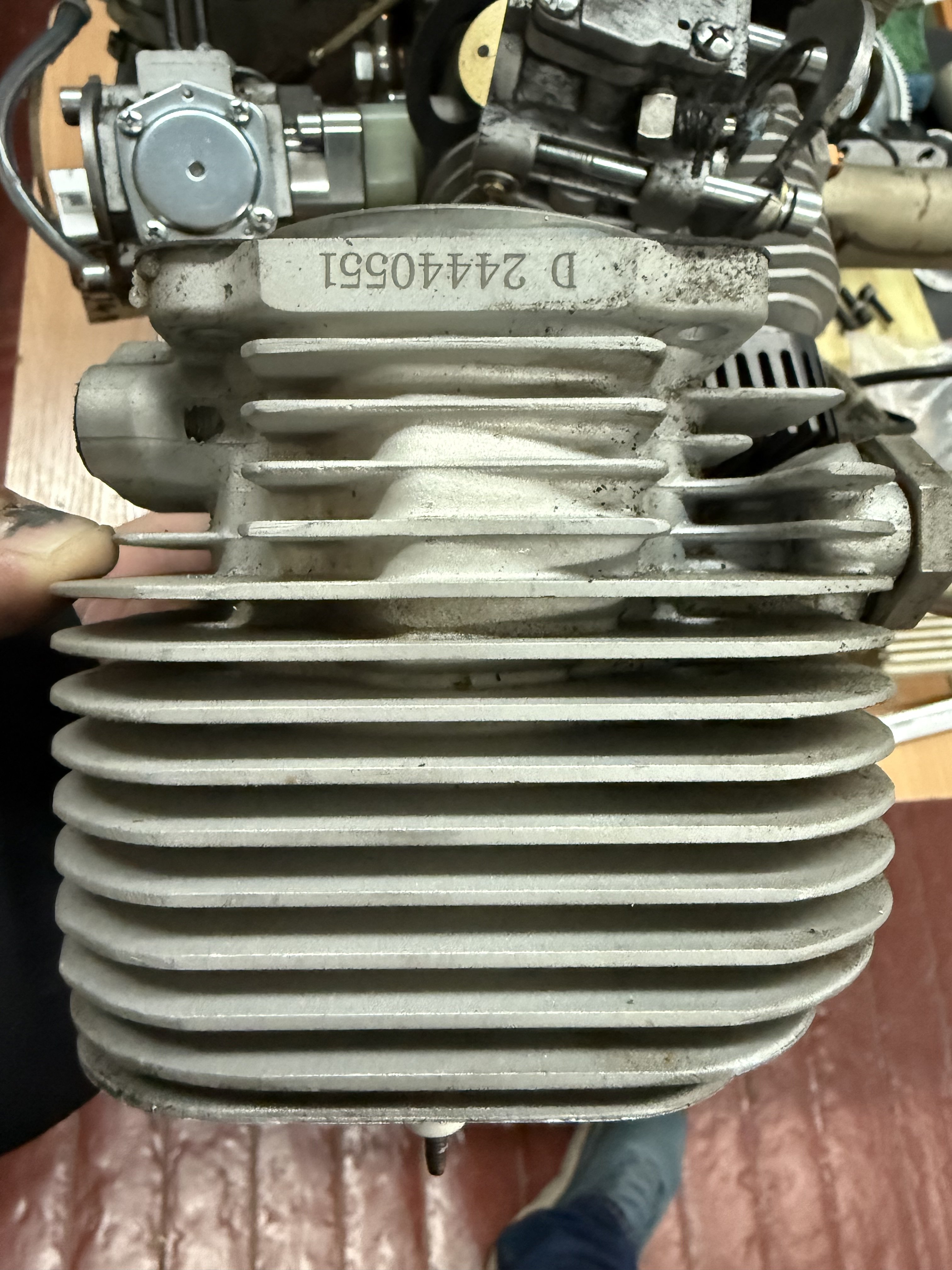

    Циліндр з донора в хорошому стані ( принаймні немає тріщин)
    З повагою

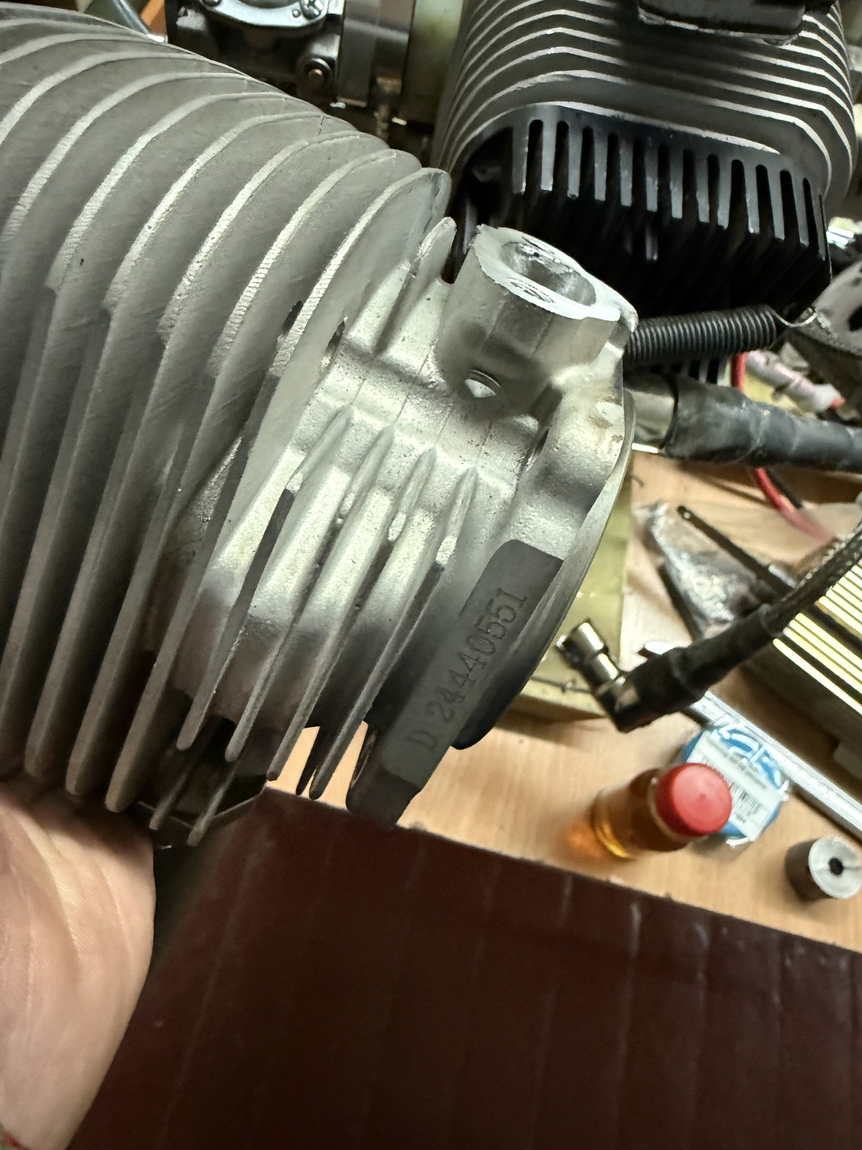

  24. gall 83
    78
    138
    3.143
    Поставив на місце
  25. gall 83
    78
    138
    3.143
    Далі повертаю все на місце та знімаю другий ушкоджений циліндр

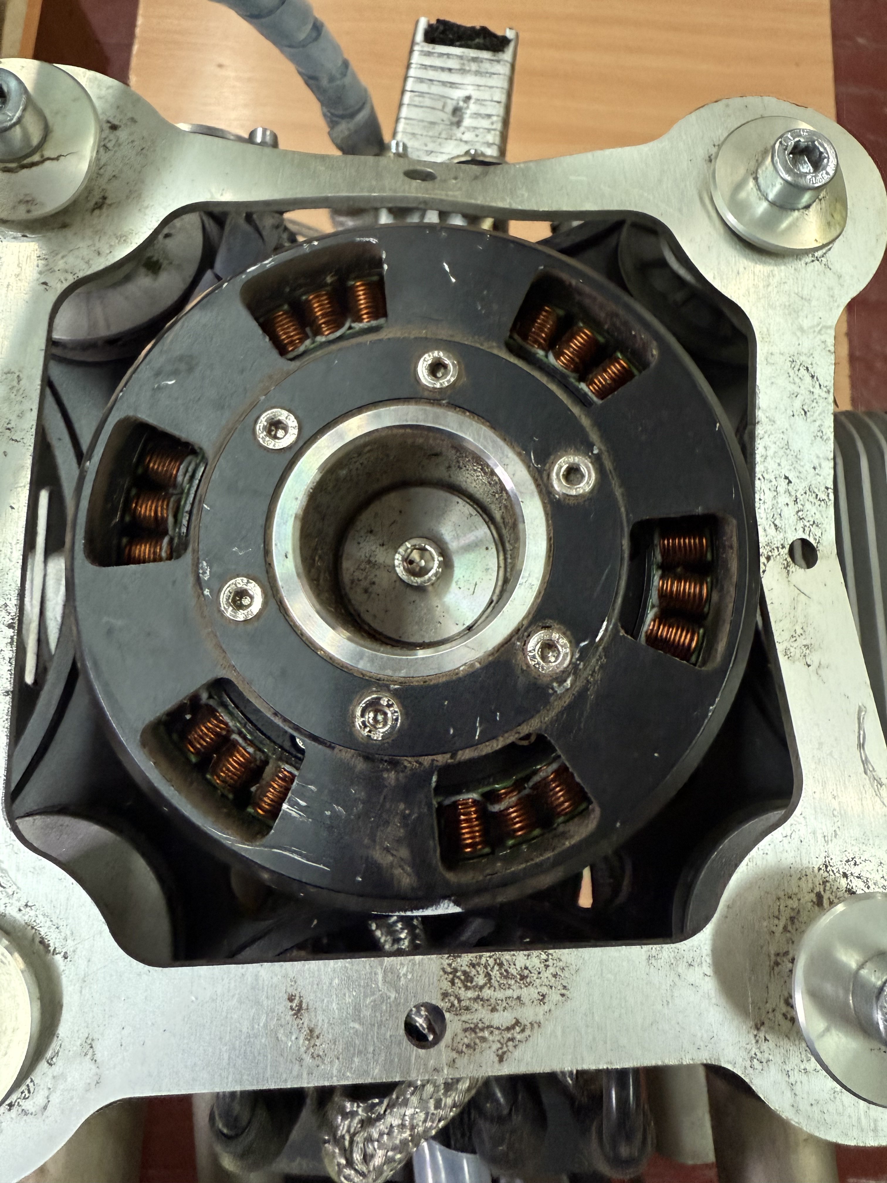

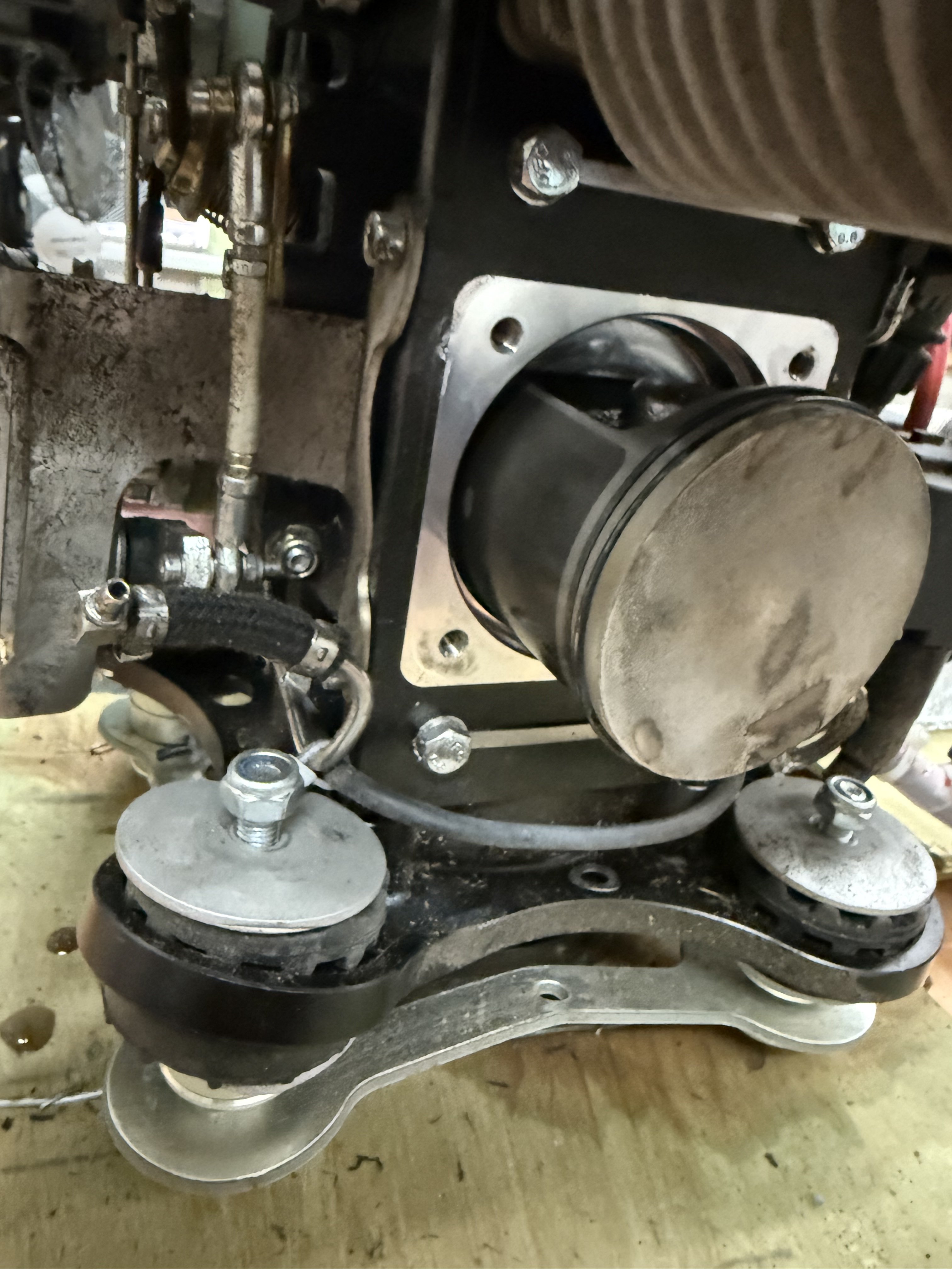

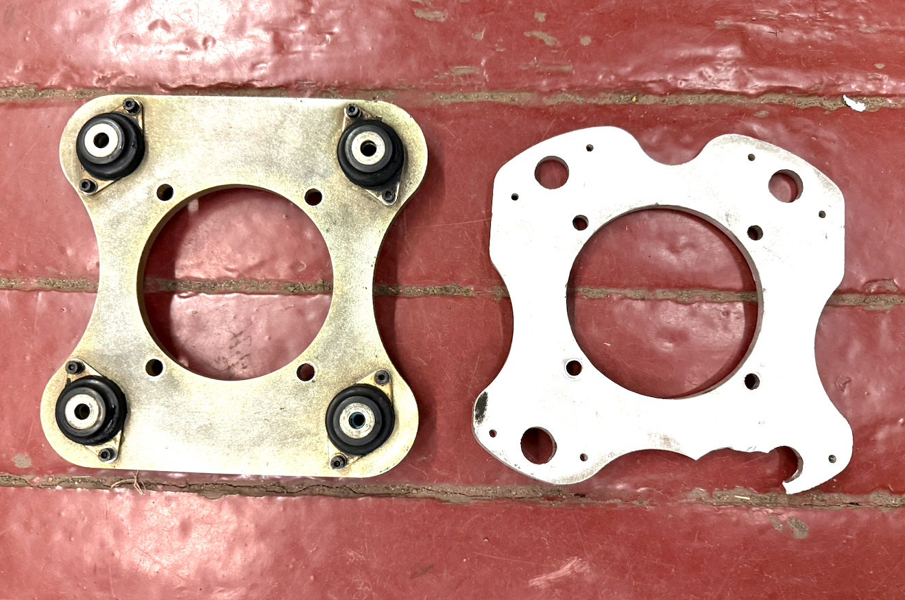

    Новинка на свіжому двигуні.
    Опорна платформа сайленблоків виготовлена з заліза а були раніше з алюмінія. Важча в декілько разів
    З повагою
