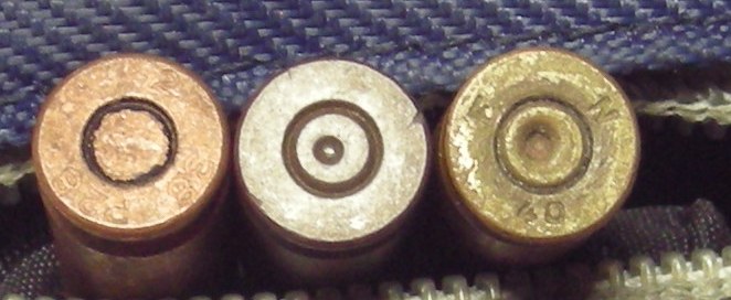

    У мене є лише кілька "неправдивих" гансо маркувань. Ні 9х19, ні 7,92мм сильно не цікавлюся...
    Фото 7,92х57:
    ПС: думаю, камради можуть показати більш рідкісні клейма даної тематики. :smile_12:

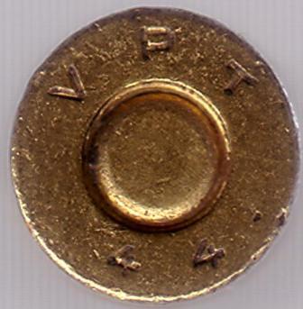

    Думаю год для нашей местности редкий. Патрон был найден в Киеве.

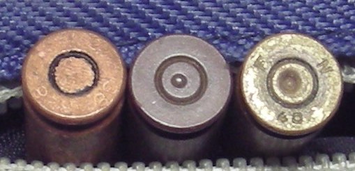

    Кучка КИУРовского настрела.Вначале вылезли "правильные" гильзы с клеймами по 41г.Насорожило состяние люкс, и никилированный капсуль.Три последние гильзы подтвердили сомнения.:confused: Современный релоад травматики.
    Последний на фото(справа) "чёрный" травматик.
    Пы.Сы.Не оспаривая существование "чёрного" парабелума, всё-же сомневаюсь.Всё подтвердит наличие комплектного боеприпаса:smile_12:

    На фото ліворуч - гільзи 9х19мм, у т.ч. одна сучасна комерційна. Навряд чи їх "релоадили" для травматиків... :(

    Если в местах боестолкновений встречаются современные релоады,как их можно отличить от оригинала?
    Тем более если нет клейма.
    Леса вокруг Киева переполнены реконструкторами,эйрсофтерами,криминалом и т.д. "шмаляющими" непоймичем из непоймичего.
    Не для травматиков, а из травматиков.
    На фото (слева на право) 3,4,5 это современные гильзы от травматика обрезанные под 9*19.Гильза №6 "чёрный" травматик из которого слепили №5.

    Зрозумів. На жаль, у мене все ж таки 9х19.
    Я мабуть не розкрию секрета, повідомивши, що гільзи 9х19 та 9х22 РА (травма-газ-холост) є різними за геометрією. Тобто, 9х19 запхати до патронника 9РА ІМНО неможливо.
    Можете порівняти діаметри денцевих частин ваших знахідок. ;)
    По-перше, гільза №3 - це аж ніяк не травматик, а повноцінний бойовий (чи холостий) 9х19мм.
    По-друге, боюся, що при пострілі "обрізаним-релоаженим" виникне характерне подуття вище фланця.
