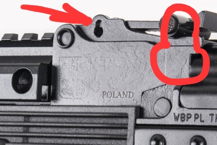

  17. Romych
    Romych Oberleutnant
    1.948
    Київ
    А польські WBP, що Ібіс нещодавно завіз, ще до рук не потрапляли? Ваша думка про них була б цікава.
    Serhiygr подобається це.

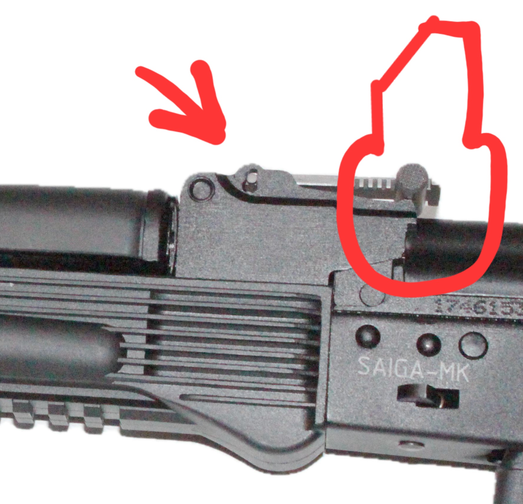

  18. F_R_A_G
    F_R_A_G Hauptmann
    2.270
    UA
    Не потрапляли. Але є деякі речі, що не подобаються просто при огляді
    Romych подобається це.
  19. Romych
    Romych Oberleutnant
    1.948
    Київ
    А що не подобається?
  20. F_R_A_G
    F_R_A_G Hauptmann
    2.270
    UA
    Встановлення газової трубки врозпор з натягом - це груба конструктивна помилка
    Спрощення отвору вісі прицільної планки до просто круглого отвору - це погіршення надійності орієнтування механічних прицільних засобів
    Повинна бути скошена поверхня, яка буде згодом навіть при певному зносі вузла утримувати цілик надійно.
    NervUA та Romych подобається це.
