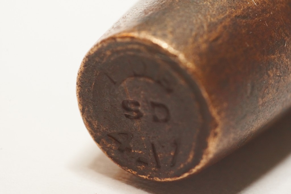

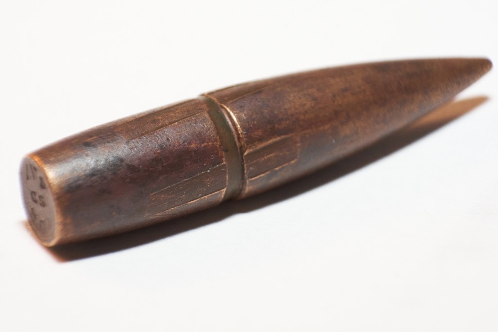

    Чья пуля?
    Есть подозрение "англичанин брен".
    Что нравится в ней, донце с маркировкой.

  3. Механик86
    Механик86 Stabsfeldwebel
    993
    Location:
    Россия
    лебель.
  4. Бурый
    Бурый Obergefreiter
    389
    Location:
    Харьков
    Цельно металлическая (бронза), так понимаю.
  5. Мося
    Мося Stabsfeldwebel
    1483
    467
    3,296
    1,927
    Томпак 85%меди 15% цинка.

  8. treshkin
    treshkin Moderator
    428
    65
    802
    4,281
    Location:
    Київ, Україна
    В случае лебелевских пуль Мле 86Д сплав состоял из 90% меди и 10% цинка:)

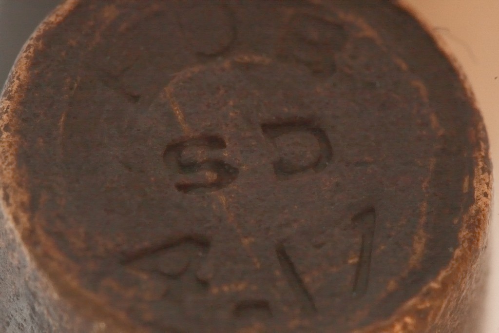

  9. Бурый
    Бурый Obergefreiter
    389
    Location:
    Харьков
    Да по маркировкам интересно.
    Может знатоки, подскажут?
  10. Горный дух
    Горный дух Stabsgefreiter
    566
    Location:
    Киев Украина
    SD=Compagnie Française des Métaux, fábrica de Saint-Denis, поставщик метала.
    4й семестр производства, 1917 год...
    Завода производителя не вижу, плохо пропечаталось.
