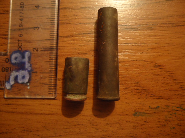

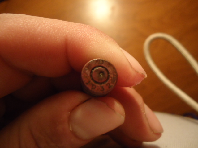

  1. Господа имею интерес в вашей подсказке: чья и от чего гильзочка которая слево от нагановой???

  3. Что то там такой маркировки не увидел:confused:

    по фото не понятно,какова длина гильзы?
  5. 16мм или 17 не могу поймать миллиметр...
  6. Механик86
    Механик86 Stabsfeldwebel
    993
    Location:
    Россия
    значит 17

    по производителю-GECO ,г. Дурлах,Германия
    1 person likes this.
  8. Как объяснили к пистолю брауненгу. Всем спасибо :beer:

  10. ???
