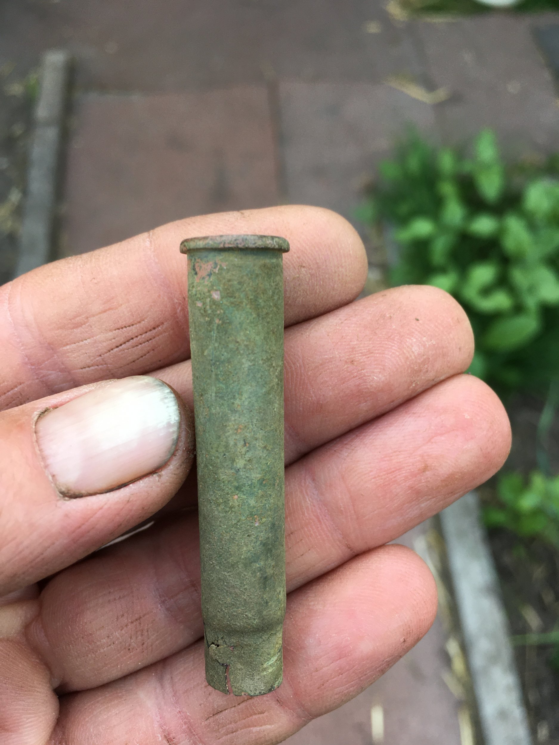

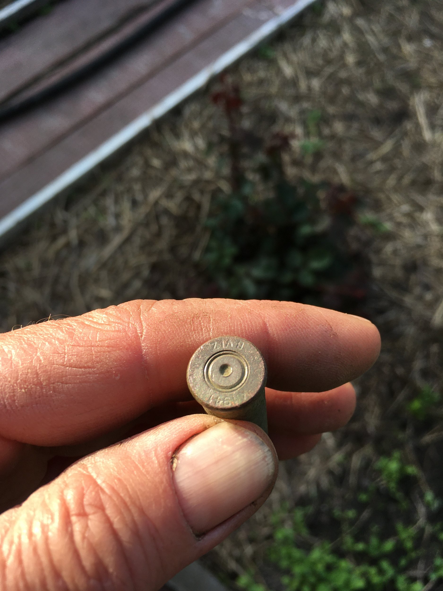

    Всем Привет! Ребят попалась такая гильза, похожа чуть на Мосин, но рант другой и состав ( 72-76 мося - эта 84 показала)
    Спасибо! 8140C7D6-9002-474E-B1F6-944CA85A07F7.jpeg BDC9269D-30E1-4F29-B0E8-0B511B66938A.jpeg

    303 Британский или патрон 7.7х56R.ПроизводительKynoch & co. (Imperial Chemical Industries, Ltd.), Birminghem, UK. 1941 год
    • .зажигательной пулей В Mark VI:Пуля имела томпаковую оболочку, внутри помещалась стальная трудка с зажигательным составом, который снаряжался с донной части пули, после чего отверстие закрывалось заглушкой на резьбе. В носовой части помещался металлический шарик, который при встрече пули с преградой сжимал в пуле зажигательный состав, после чего происходил взрыв

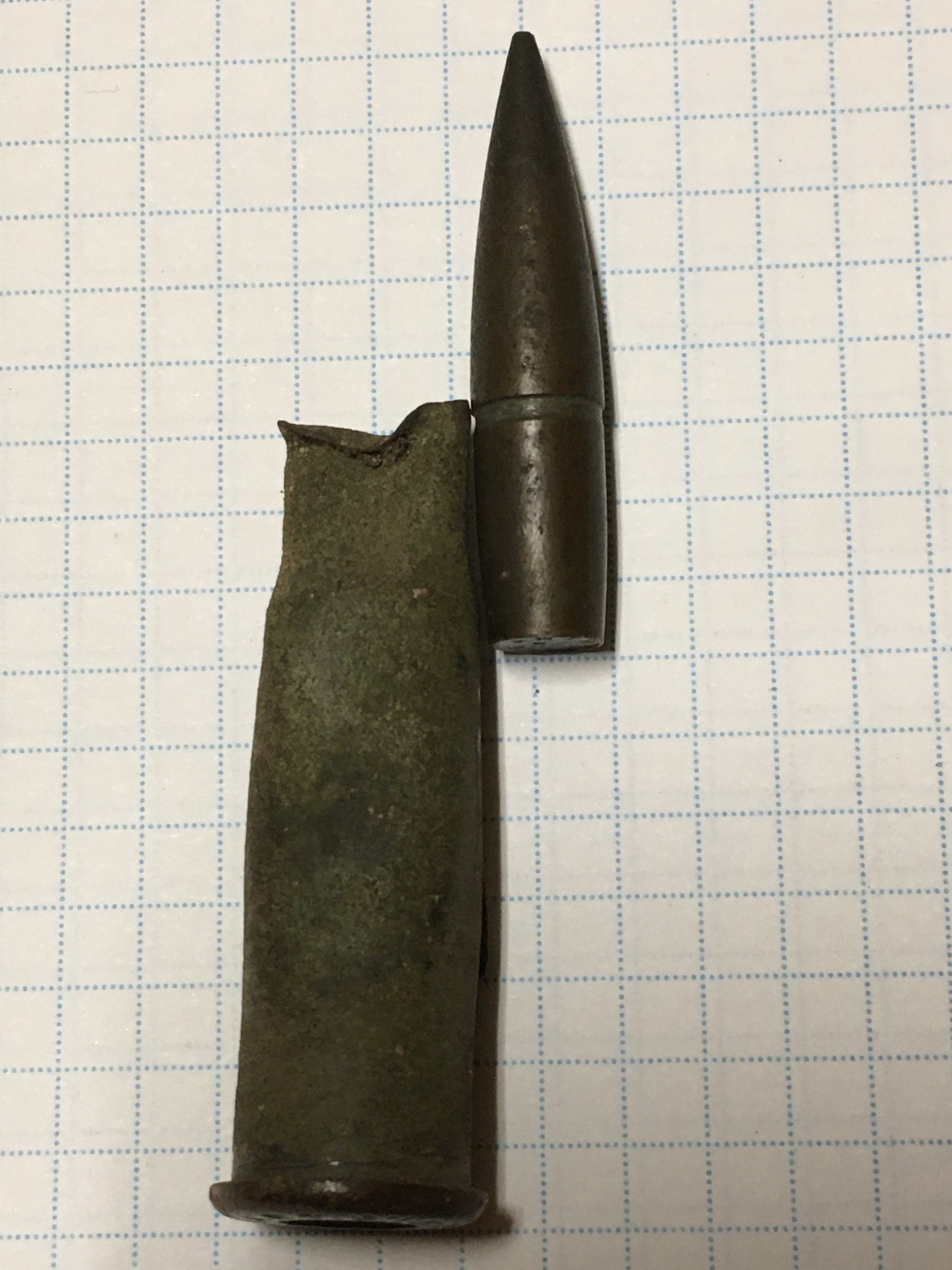

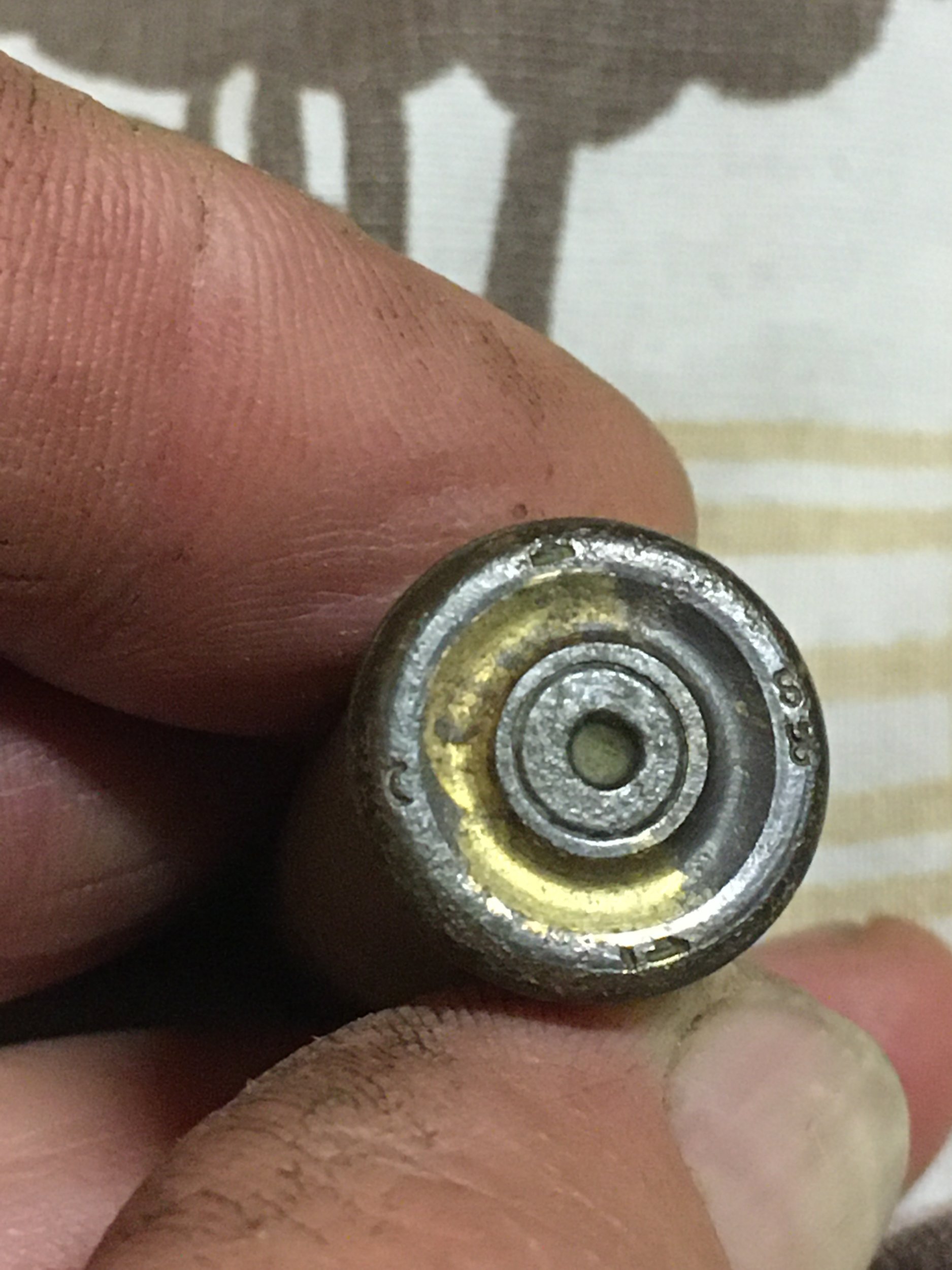

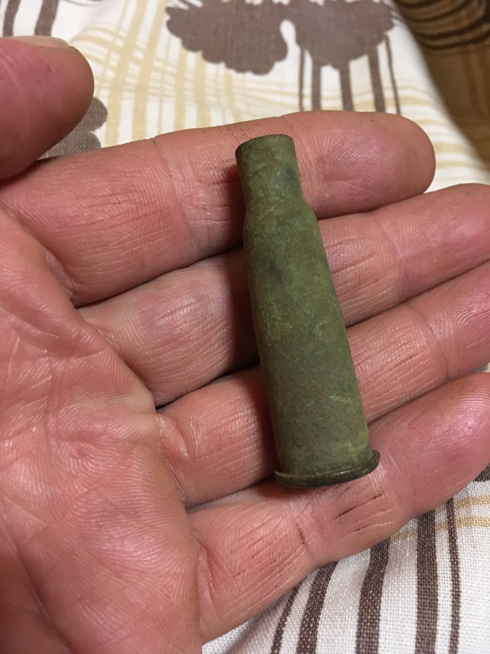

    Ребят, сегодня такая выскочила…
    Толще мосина и короче по высоте. Примерно 51мм. Калибр- думаецца 8.
    От чего???
    Спасибо! 9207E50A-4EC6-4770-A248-BC02B2666A1A.jpeg C21F8579-65A0-4A90-BED4-0A742038F672.jpeg
  5. ALEXEI_9130
    ALEXEI_9130 Schütze
    Гильза от Французского патрона Лебель 8x50 R (LEBEL 8mm). По маркировке:
    Останнє редагування: 22 тра 2022
    valerka та VitalicBondarchuk1974 подобається це.

    ....а вот т нет :
    RS - Atelier de construction de Rennes.
    D
    - Société Electromecanique de Dives.
    З.Ы. - маркировка известная (в сочетание с типом гильзы и периодом пр-ва)

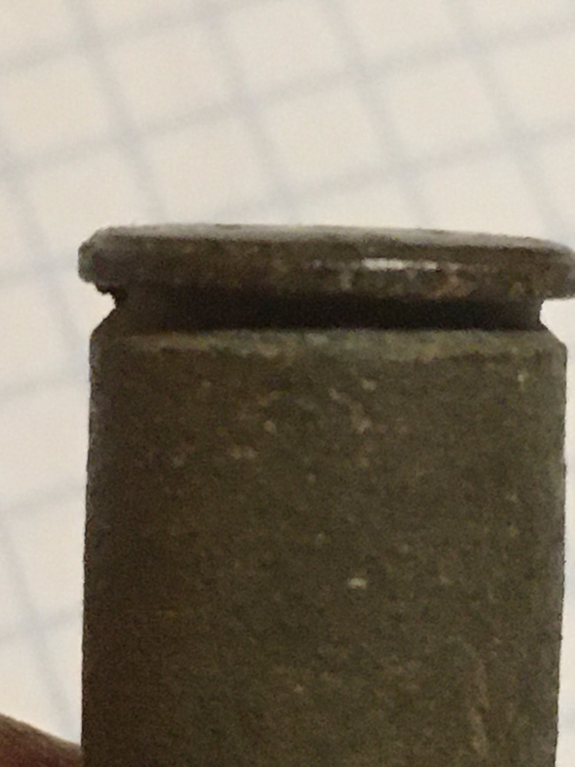

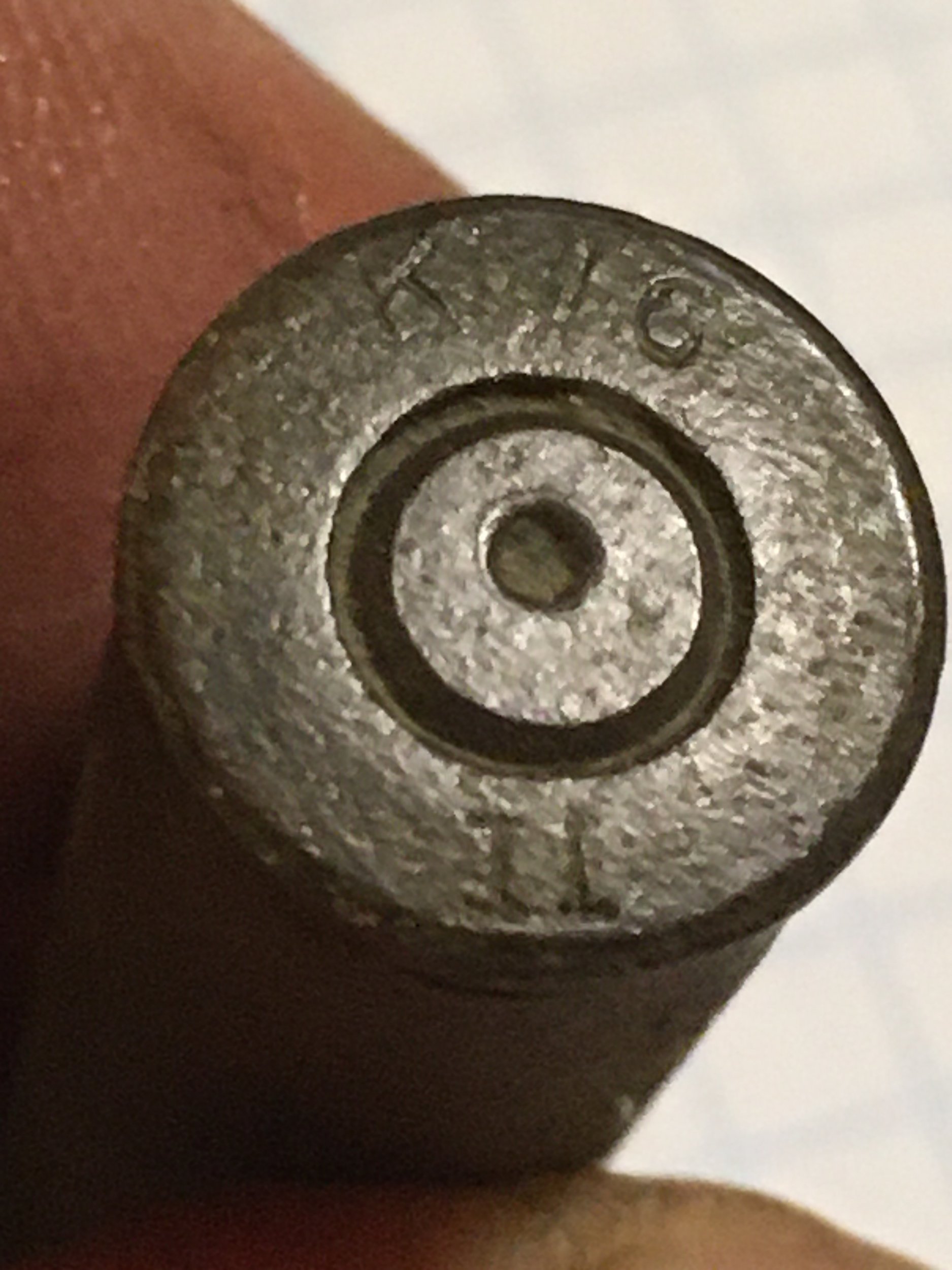

    Ребят, такая попала впервые.. И рант и закраина есть… 51мм по высоте, калибр 6.5 или 7.
    Гильза от к98 для сравнения..
    От чего она????
    Спасибо!!!
    8FEDD825-0B72-4411-82EC-BD3C4D2716F4.jpeg A168F777-9692-4B82-ADD4-A17D10FC8F93.jpeg 6277DE18-F8D3-419E-9404-2CCC23E6A25F.jpeg
    Мансур Львович подобається це.
  8. manfredd
    manfredd Leutnant
    25
    47
    1.931
    Украина Харьков
    патрон калибра 6.5х51SR(арисака).Производитель: Kynoch Ltd.II-обозначение остроконечной пули.

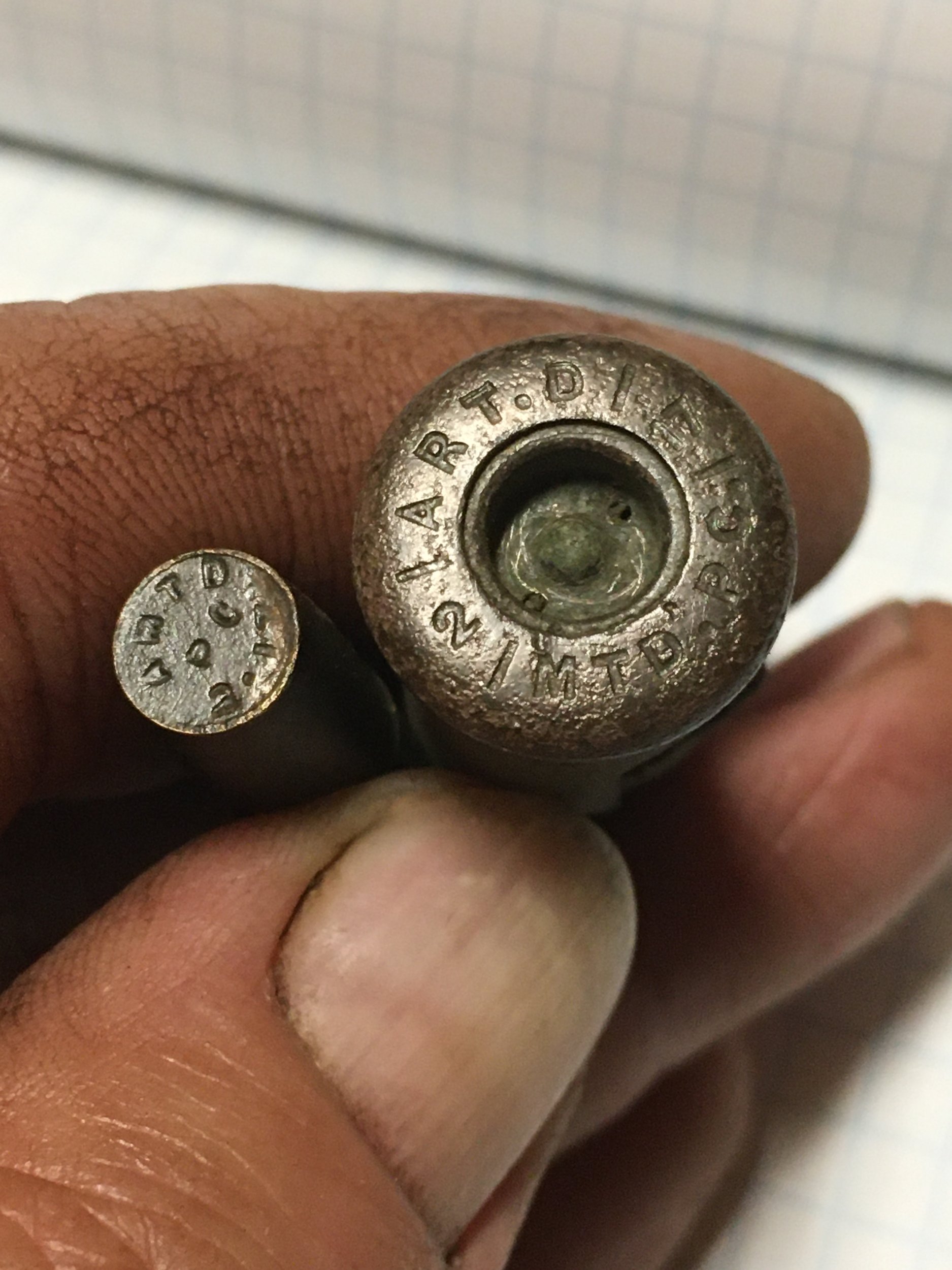

    Ребят, на том же месте мятая , такая ( пуля была в Нутри) не магнитится, видимо томпак без свинца?? Чья она?
    ПС - я в шоке… были боевые действия, вооружение всякоразное :) с боеприпасами было по идее вообще весело…..
    Спасибо!!! B68FE038-6031-47EF-9330-6736046C4937.jpeg F7CA1FE3-A03B-464C-AEE7-659952DB27A2.jpeg
  10. A10A
    A10A General-leutnant
    23.984
    Київ, Україна
    ...Виталик !
    Вы ж на форуме 9 лет как ? :(
    Пуля 8 мм "Дезалье" к винтовкам/п-там 8 Х 50 R
    (пуля соответствует гильзе по типу и маркировке)
    MTD - аббревиатура неизвестна
    PC. - "Etablissements Caillaux" Булонь/на Сене/
    Antis, Мансур Львович, Unnamed Player та 2 іншим подобається це.
