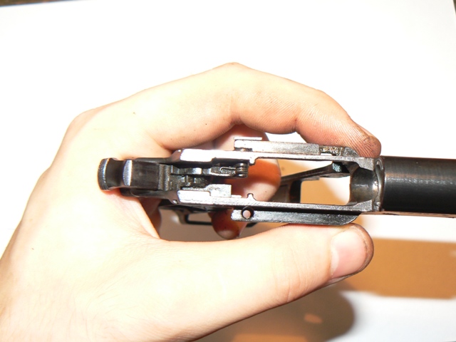

    Якщо її розбере неосвітчена людина - при зборці вона пружину шептала поставить догори раком, аби взагалі хоч якось зібрати цей годинник з кукушкою.
    Ну і з неправільно поставленою пружиною шептала виникають саме описані вами проблеми.
    Отак тая прижина мае стояти вірно - закрученим кінцем вниз:
    Співчуваю, розборка і саме зборка чезета - той ще подвиг духа. І робота на години.
    Отут амери розбирають, як саме тую пружину вставляти правільно (все на інгліші, включіть субтітри-автопереклад):
    Ну і перед тим, як рішитись розбирати, куріть оці дві відюшки (теж з субтітрами-автоперекладом), вони вам дуже поможуть:
    Ще раз співчуваю! Терпіння вам!
    ПиСи: як розберете, розігніть її, шоб спиці стояли хоча-б на 80 градусів одна до одної. Зайвим не буде :beer:

    А ще згадав! Перевірити що це саме невірно поставлена пружина шептала досить легко. Переверніть пекаль вверх ногами (магазіном вверх) і попробуйте холосту перезарядку з натиснутим спусковим гачком. Як вище совітували. З неправільно поставленою пружиною курок не буде вставати на бойовий взвід взагалі, або через раз.
    Якшо це саме ваша ситуація — це однозначно пружина шептала. якщо ні — можливо дохлі набої.

    Ну тоді все однозначно. Невірно зібраний вузол шептала.
    На обох відюшках шо я привів, обидва америкоса загострюють увагу саме на тому -що це самий складний єтап збірки пекаля.
    На першому відео відразу після збірки він перевіряе -чи правільно працюе той вузол - таймкод 1:00:00-1:05:00.
    На другому відео він навіть його перезбірае двічі, бо в перший раз не вийшло. таймкод 30:00-37:00.
    Ото перезберіть правільно - і буде вам щастя :smile_14:

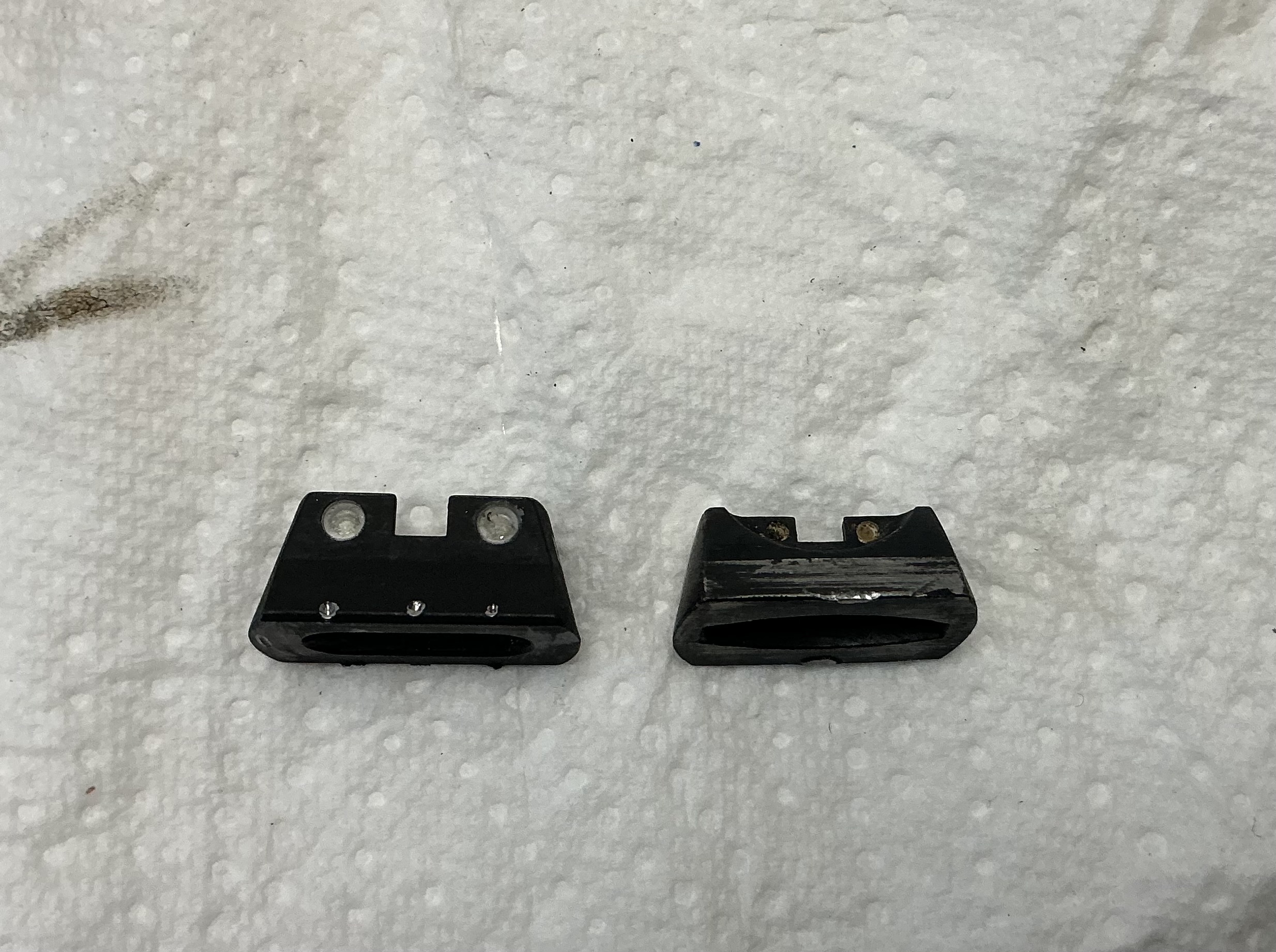

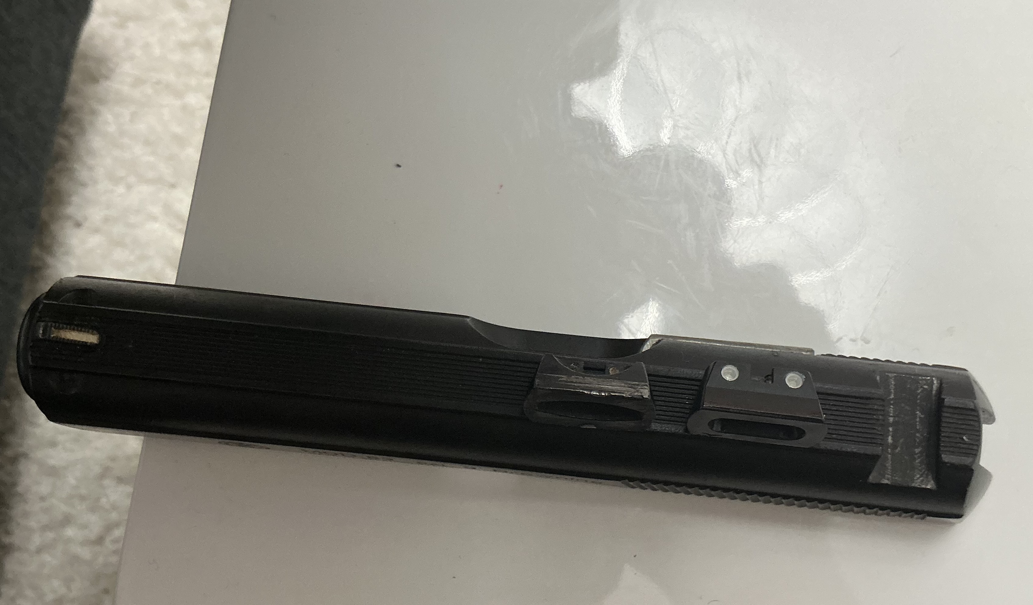

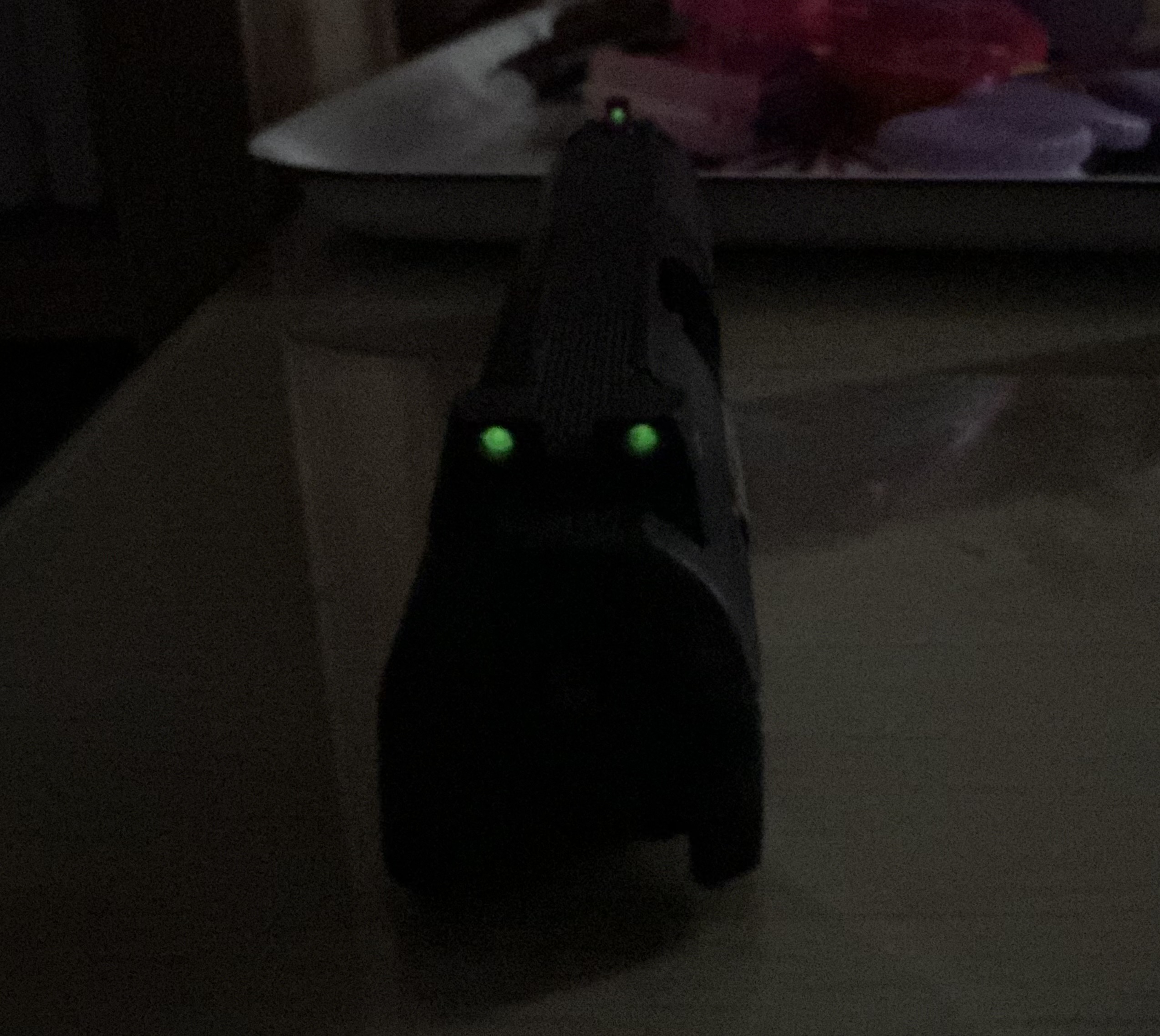

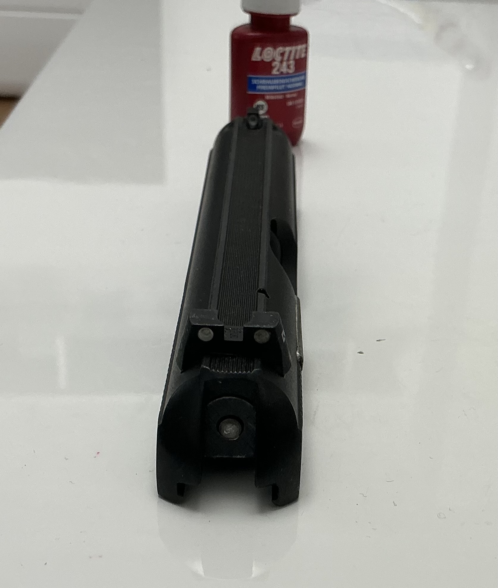

    Заради загальної інформації, раптом когось зацікавить:
    На чижика 82/83 підходять нічні прицільні Meprolight ML-17777.
    дірка під пін мушки - 1,6mm. По хорошому потрібне сверло, підрівняти паз при посадці.
    Цілик вільно гуляв в пазу затвора, прийшлось троха його розплескати зубилом.
    Шурував ось по цьому відео:
    https://youtu.be/fvYMkLorAAc
    прицільні через знайомого брав отут, там ще наче є. Це польський магазін:
    https://targetzone.eu/meprolight-ml...luminated-night-sights-for-cz-75-85-sp01.html
    ну і слайди, шо вийшло:
    вдень три чоткі білі точки:
    але затівалося все зараді оцього:
    мепролайт наче гарантуе шо вони сяяти будуть 12 років. Побачимо
