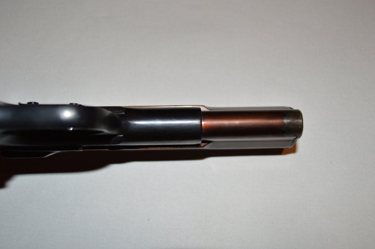

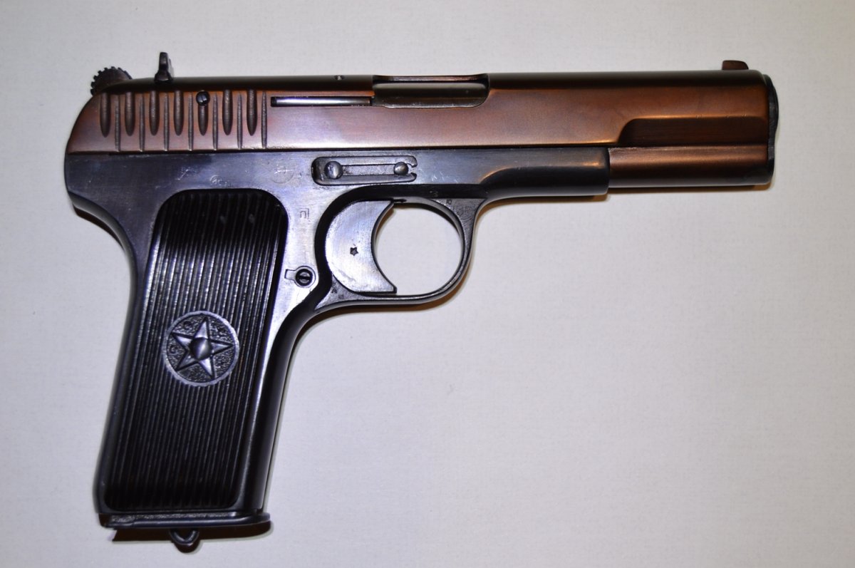

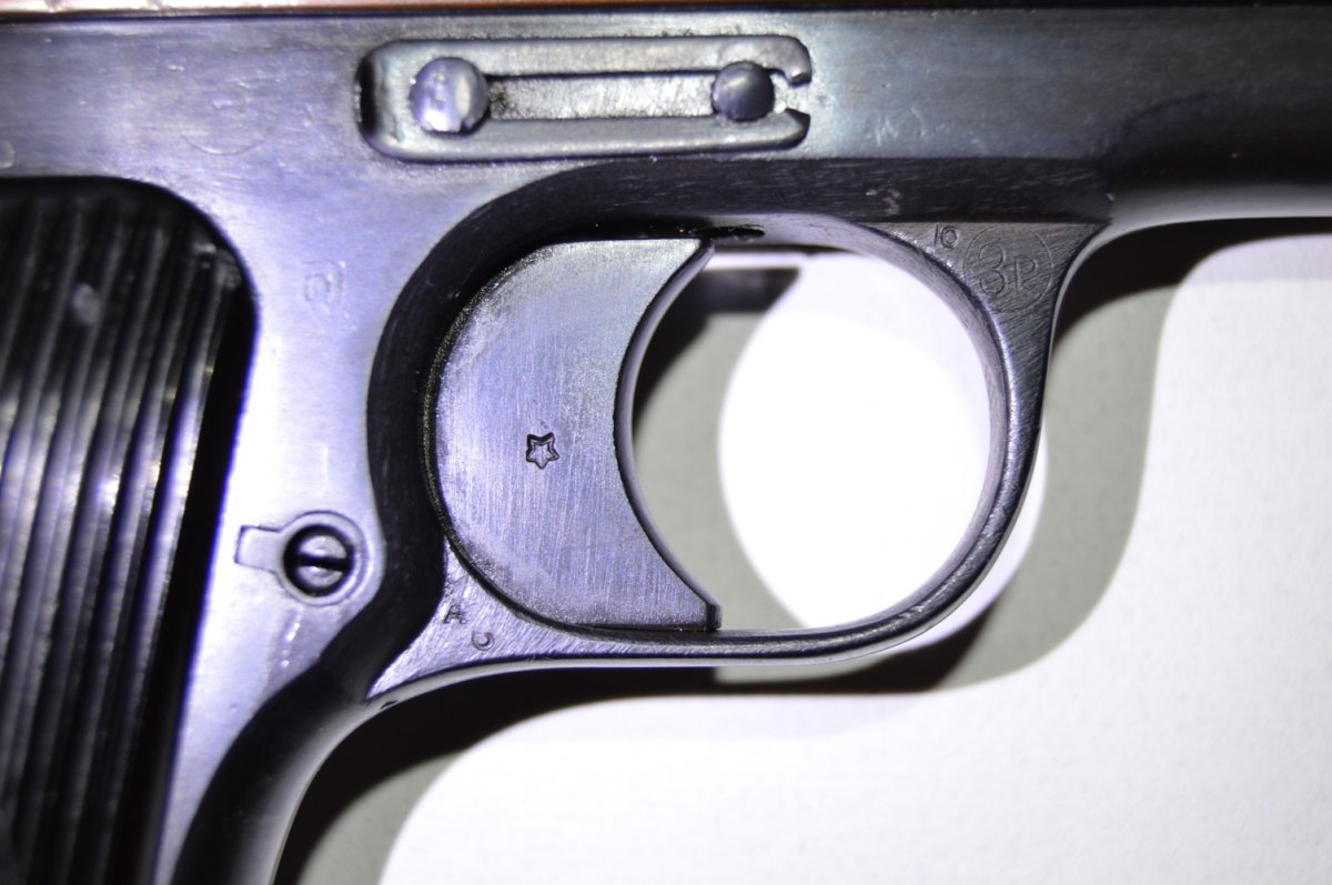

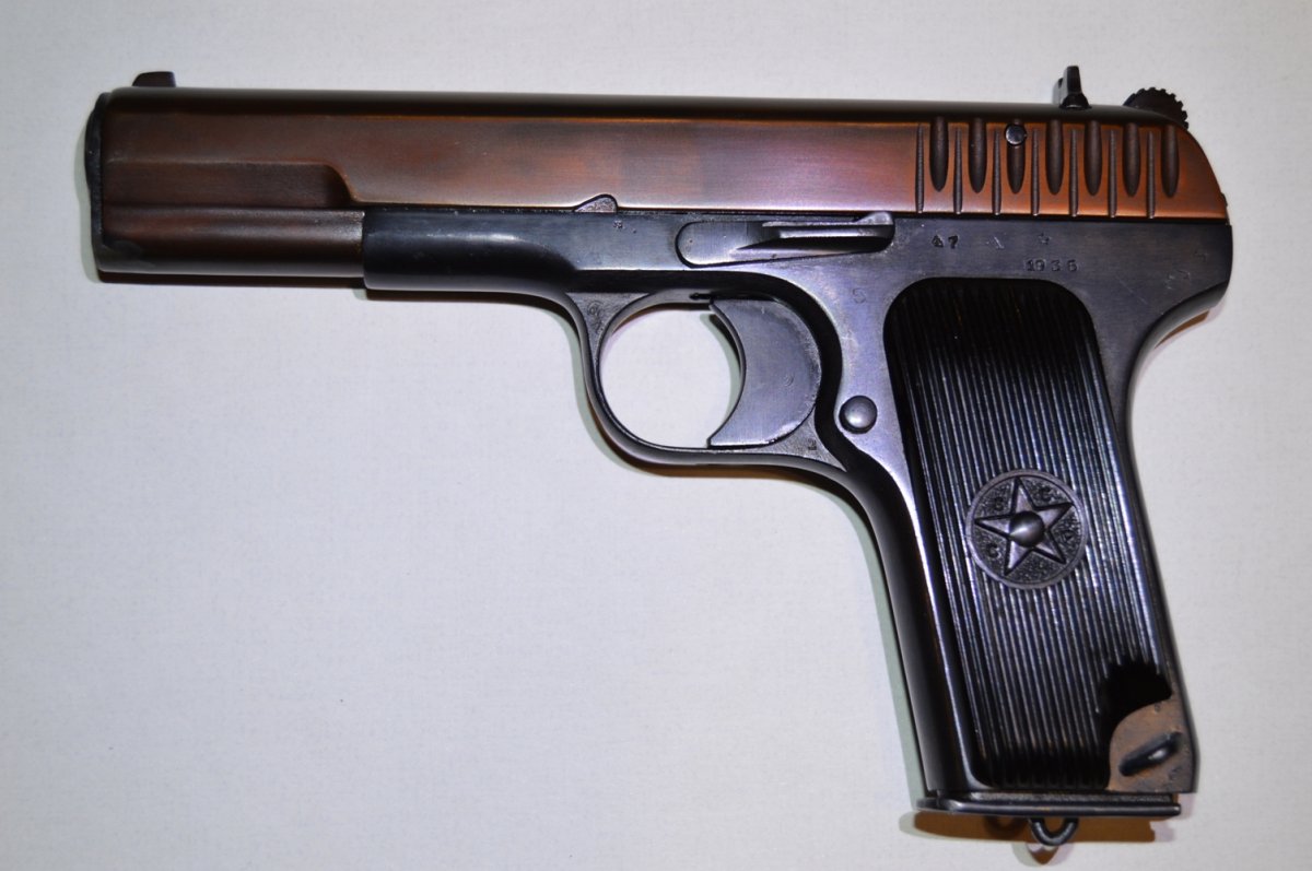

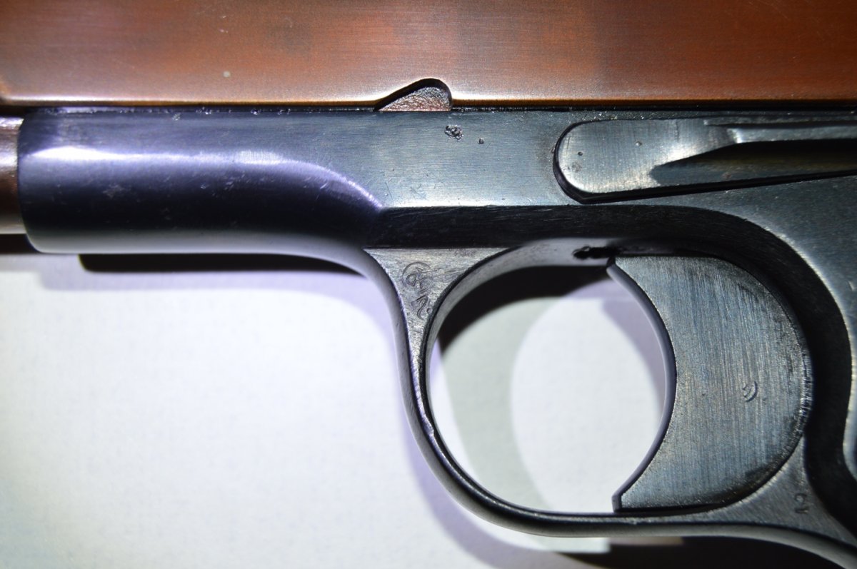

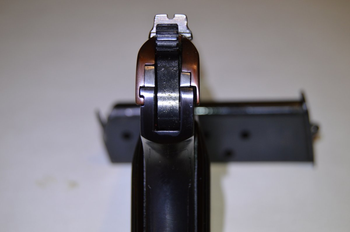

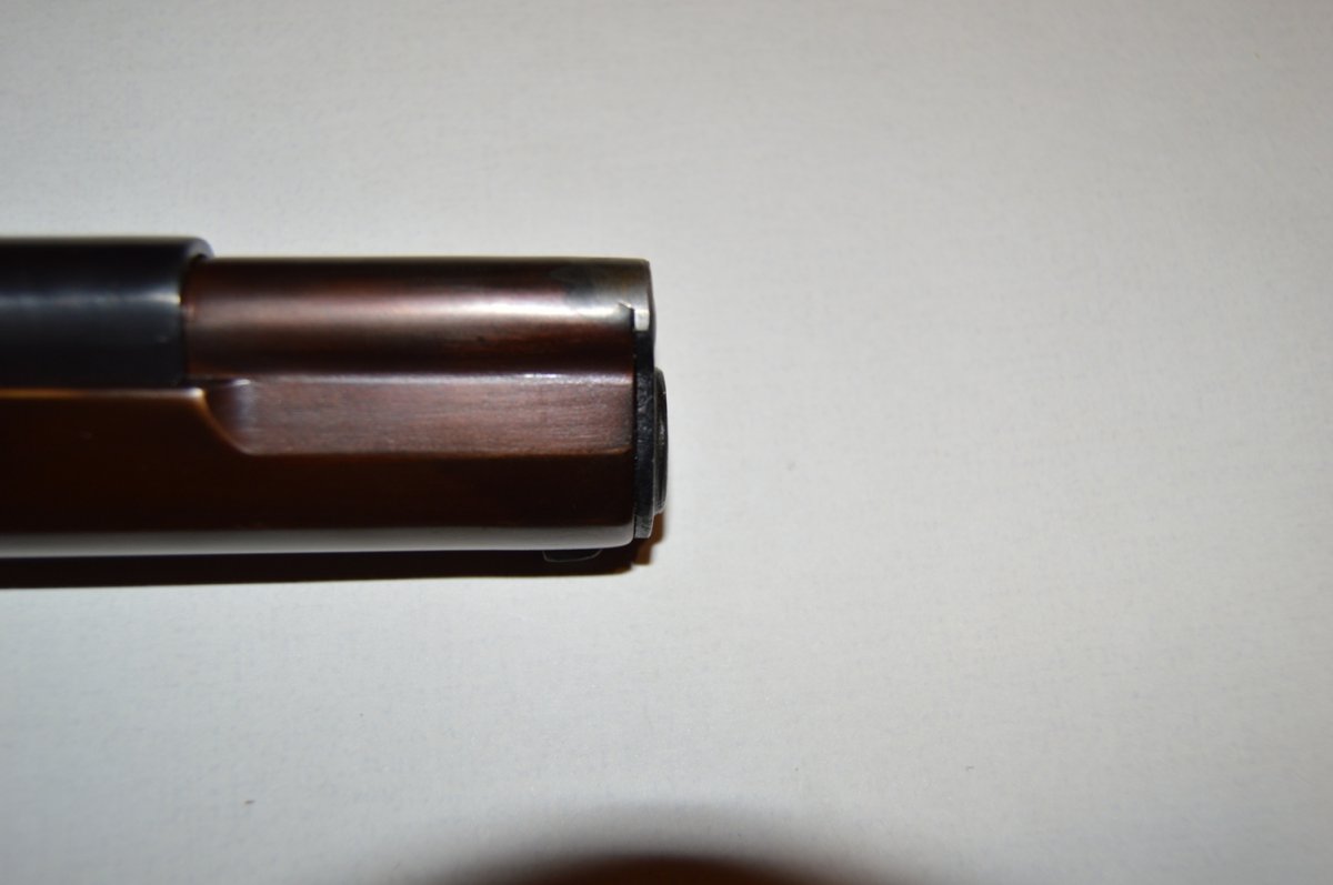

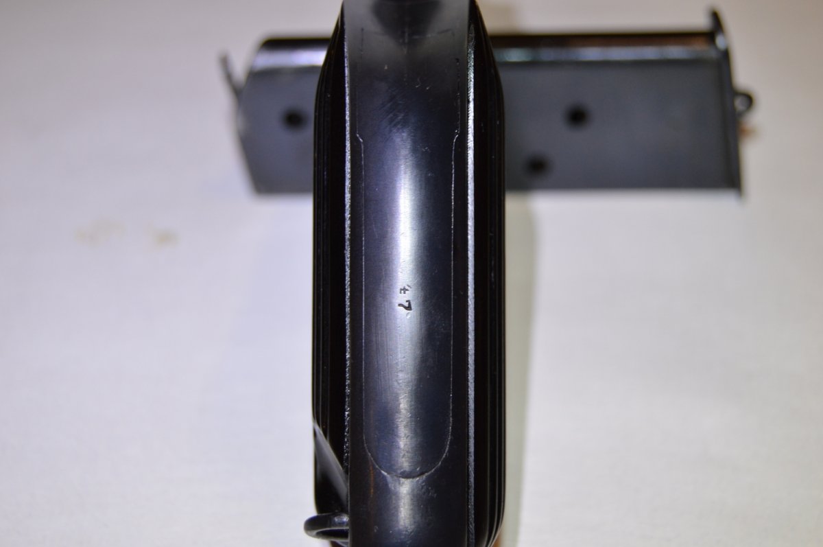

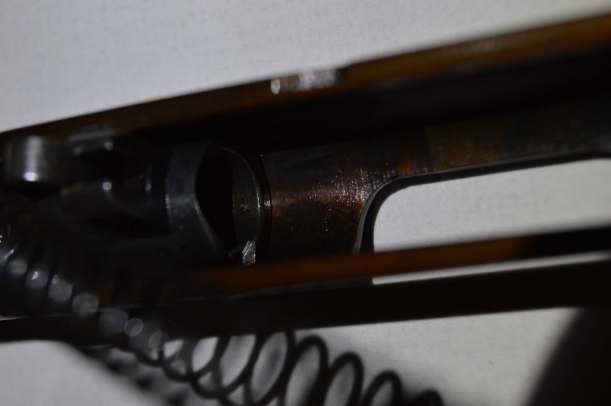

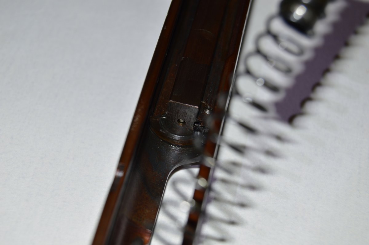

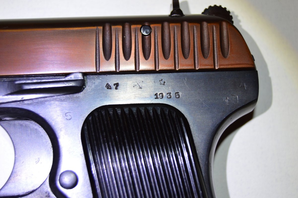

    Чистый СХП ТТ 1935 г. Боевые упоры убраны, (папа-мама), ствол не съемный, штифты в стволе. Патрон схп 9х19 Люгер.
    Сколько стоит? Почему красный и с таким номером?
    DSC_0640.JPG DSC_0642.JPG DSC_0643.JPG DSC_0644.JPG DSC_0645.JPG DSC_0646.JPG DSC_0650.JPG DSC_0651.JPG DSC_0653.JPG DSC_0654.JPG DSC_0655.JPG DSC_0656.JPG DSC_0660.JPG DSC_0666.JPG DSC_0673.JPG DSC_0677.JPG DSC_0693.JPG

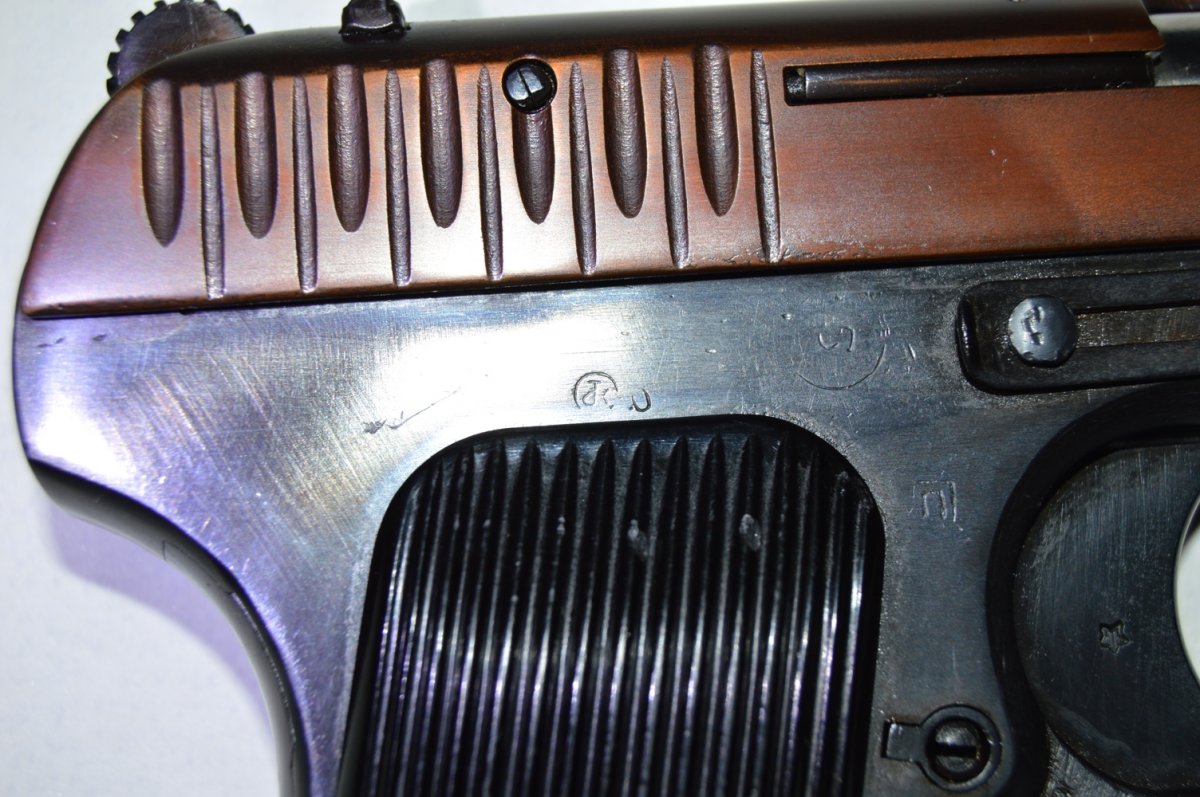

    По поводу цены не подскажу, а красный потому что анодировали послевойны чтобы не заржавел, хотя странно что нижняя сторона проворонена (может не комплект или все на одном номере?)

    баксов 650 - 700

    Источник не помню,но это довойна,затвор из легированной стали(поэтому и цвет). В армии называли-командирским. Довольно-таки редкий. Цена на ценителя. С ув!

    Ничего редкого я не вижу.

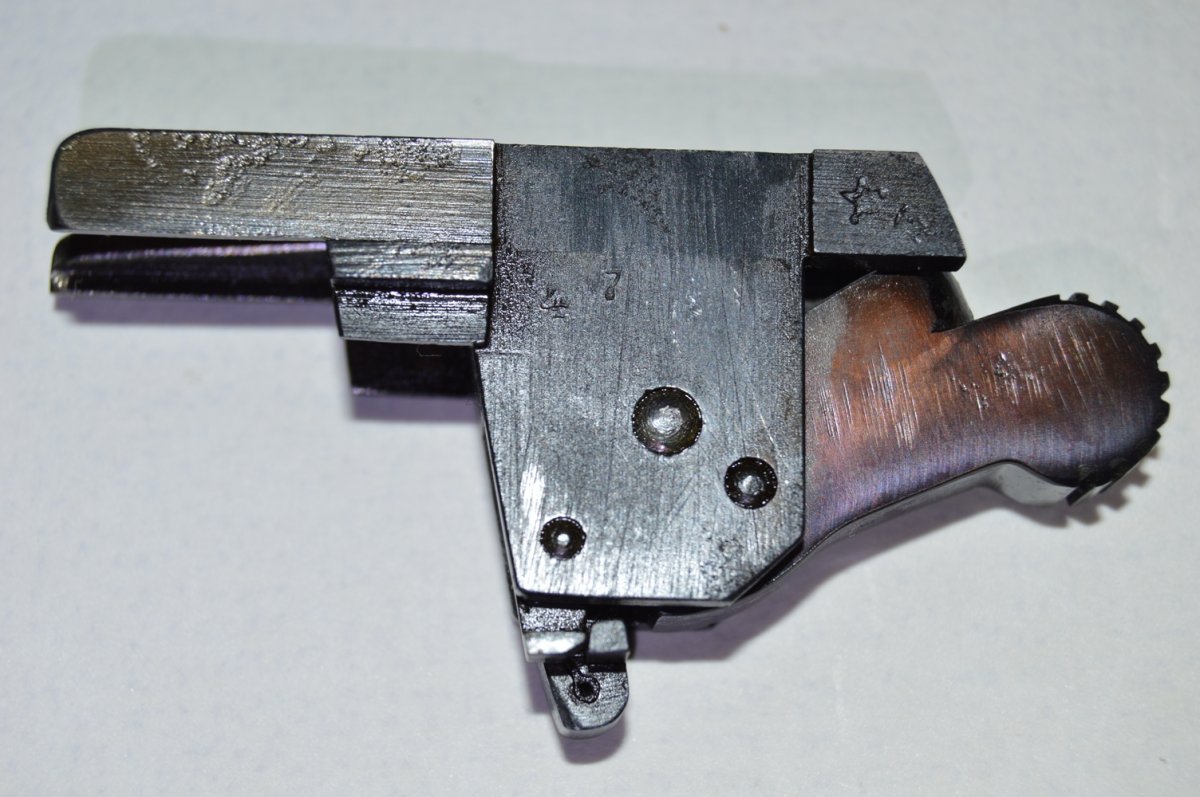

    Во первых пистолет я так понимаю не на одних номерах, нижняя рамка с ТТ30 Шепетовского деактива;
    Во вторых, затвор переворонен в красный цвет после удаления "колец" и реставрации зеркала затвора, т.е. в наши дни;
    В третьих ему цена до 600$. потому как обычный СХП ТТ, с ксерокопией экспертизы.
    Вы наверное спросите как добиться красноватого оттенка?-легко: 120-150 г/л NaOH, 30 г/л NaNO3, 20 г/л (NH2)2CO, 100 мл воды. Температура 140- 150.С. Продолжительность оксидирования 20-30 мин. Это делалось только в послевоенные годы для стойкости оксидного покрытия. А то, что пишут люди, мол красный затвор, - "редкий", "довоенный" или не частый" это по сути бред о котором они сами не знают. Меня подобные высказывания смешат:D:D:D

    дайте четкое фото номера на затворе

    1. Красный затвор встречается реже, чем черный, факт.
    2. Версия о легированной стали, вероятно, пошла от меня. На ганзе я поделился результатом опыта. Воронили мы детали по методе, изложенной в руководстве по ремонту мосина (армейский т.н. щелочной метод). В результате детали из углеродистой конструкционной приобрели радикально черный цвет. Детали из нержи - приобрели цвет "предохранитель ПМ". Но самое забавное произошло с рукояткой затвора от ТОЗ-78 - корпус черный, а ручка и шарик "предохранитель ПМ". Отсюда и было сделано предположение о происхождении "красных" деталей.
    3. Командирские - это, конечно, несерьезно. Они все для офицеров, и одному черный, а отличнику боевой и политической в комплекте с революционными шароварами красный?
    А вот довоенные - вполне может быть. Я, например, затворов ТТ послевоенных красных не видал. Возможно, в Ижевске серьезней подходили к выдаче нужной марки стали и не путали с нержей. А может еще чего.
    4.Про переоксидированные после войны затворы. Как то не очень правдоподобно. Воронение быстрее слазит на рамке, чем на затворе. За затвор держатся при зарядке, а за рукаятку - всю дорогу :) Потому едва ли переворанивали бы затвор без рамки. И совсем уж странно воронить рамку по одному техпроцессу, а затвор - по другому. Однако красных рамок вообще единицы. А если предположить, что "красная" технология - это послевоенная официальная технология, то как то маловато красных ТТ с клеймами капремонта. Как то так.

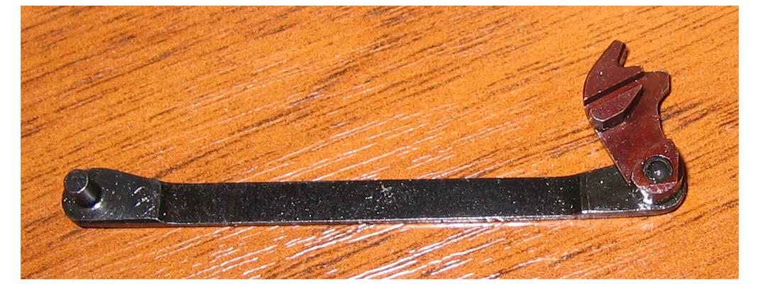

    П.С. Вот замечательный пример.
    Детали воронились в сборе. Но тяга черная, а рычажок - фирменный красно-коричневый цвет. Бо "не из того же материала".

    так почему же будут воронить ТТ массово, если в 50-х годах ему на смену пришел ПМ?

    Допустим :) А чего рамка тогда черная оставалась;)? У тех, кого все же переворанивали?
    П.С. Или вот - http://popgun.ru/viewtopic.php?f=157&t=350656
    Уже Ижевск, 1942 год. Рамка красный, затвор черный. Кстати, не исключено что несмотря на ижевские клейма сделано из тозовских заготовок.
    Еще момент - красные в основном затворы, рамки по пальцам пересчитать можно. Отчего?

    красноватый оттенок зависит нет состава металла а от рецепта воронения. По ссылке, которую Вы предоставили, я считаю, что рамка была переворонена в послевоенные годы. Так как во время войны некогда было экспериментировать с цветам, оружие уходило на фронт "с под напильника"

    А как тогда в эту концепцию вписываются биколорные детали типа тяги ПМ?
    А так же почему рамку 1942 переворонили, а затвор - нет, или другим составом?

    тяга ПМ отдельно ворониться от важеля взвода, а по поводу рамки ТТ, так это вопрос скорее к тому кто ее воронил, я в этом участия не принимал:D:D

    За 400-450$ заберут

    не-не-не :) Если бы отдельно, то в месте расклепа оси не было бы воронения. А так расклеп воронен. Едва ли на Ижмехе клевером дотирали :)
