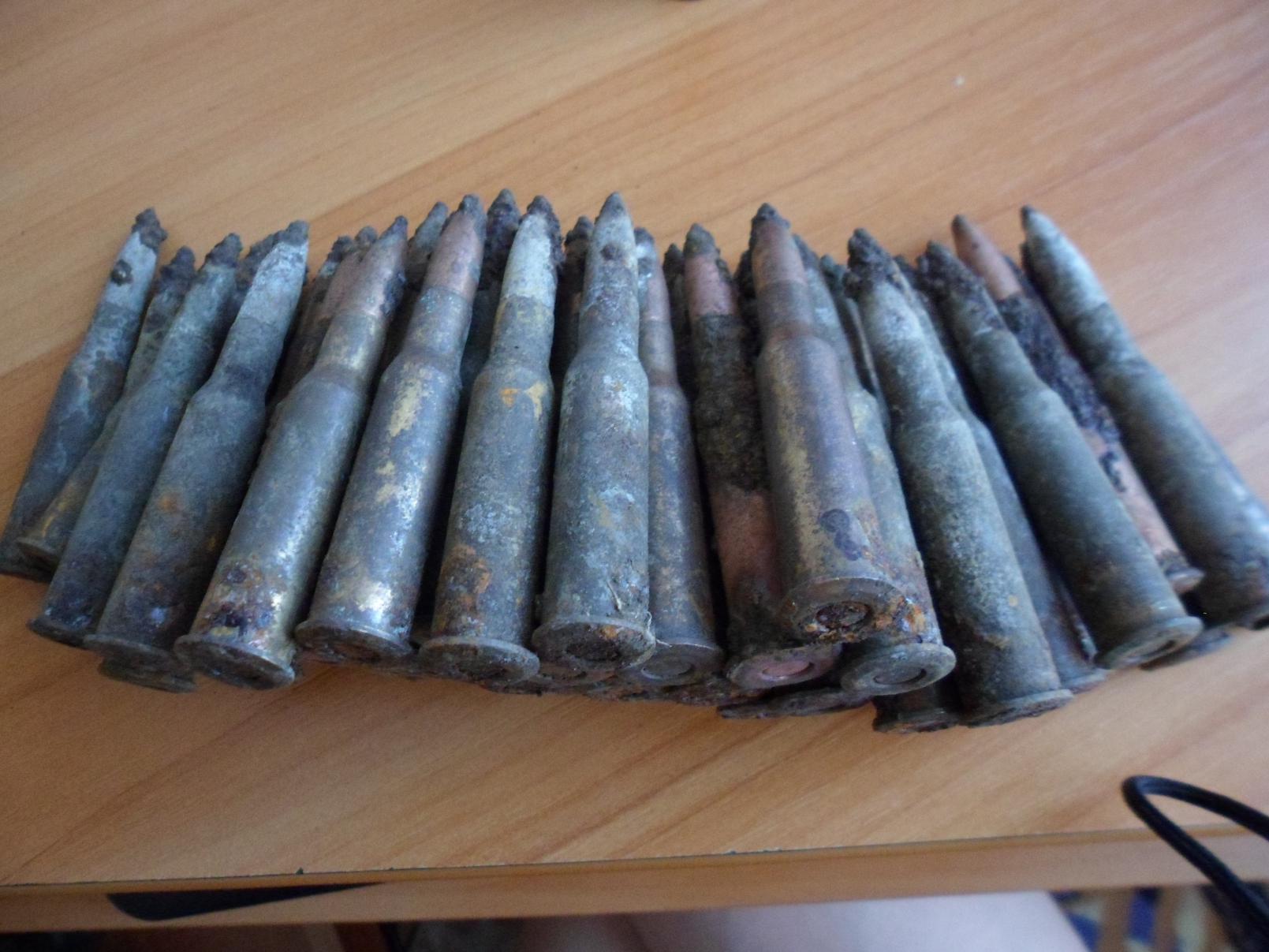

    Камрады помогите как можно очистить данные патроны??? с электролизом мало знаком..... может какие-то растворы??? только лимонка оставляет краные следы... что делать? чем чистить?

    Да их и чистить то не нужно.Это уже просто хлам.В металлолом...

    кому то может и хлам ... но я бы покапашился в них ... может и маркировка есть интересная ... зачем же разу в металлолом ... :confused:

    мне их жалко в метал. Что с ними можно сделать?

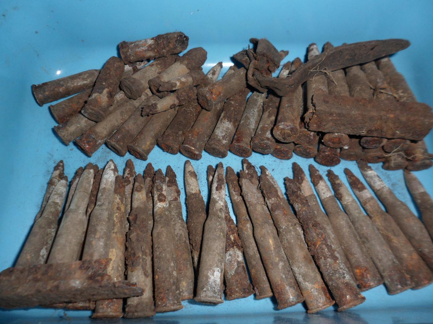

    сделай баллист.молоток, научись распуливать (самые бедовые). затем поучись чистить гильзы, сообразуясь с http://reibert.info/forum/showthread.php?t=270451 бескислотными методами. вдруг действительно вылезут такие клейма, от которых полфорума в осадок с белой зависти выпадет;)? год хоть какой просматривается? ну хоть что-то видно, чтобы понимать - чего ждать можно?
    то, что видно по второй кучке - можно и часть пулек спасти, и гильзач далеко не весь страшно-ужасный.
    попробуй каустик 5% и простые мягкую латунную и жесткую пластиковую щетки. потом обязательно удиви нас результатами. маленький подсказка - там, где щечки обоймы прикипели к гильзе - можно обстучать АККУРАТНЕНЬКО малююсеньким молоточком (я себе спецом такой заказал), но уже ПОСЛЕ вымачивания в щелочи (каустическая сода, он же гидроксид натрия).

    или просто ножечком аккуратно поддеть ржавый металл ... а после поверхность снова щётками

    какие года я не знаю!! но на некоторых клеймах просматриваются (Л,3-26) ; (37) ;(60,39) (3в-37 таких штук 12); (60,29); (3в,40);

    всмысле "а после поверхность снова щётками" ????

    - в смысле - ржавчину налипшую снял, и продолжай щетининть и мочить дальше. пока результат не удовлетворит.
    - нет, нельзя. а то, как там описано - вообще ересь.
    и главное - пожалейте девайсы. вы их из земли подняли, где они лежали несколько десятилетий. такими как раньше - они уже не станут никогда. если уж так хочется блестючести - современный рассыпной гильзач к вашему распоряжению. снять с археолог.предметов патину - то же самое, как повыдирать из ламборджини все, оставить только раму, мотор, руль и рычаги. ведь ездить и так и так можно!
    а... ради прикола - возьмите самые говенные и сделайте, как там пишут. потом решайте, что вам лучше видеть.

    ржавчина не снимается(( я пробывал электролизом.. патрон чуть темнеет я его с мылом мою и он начинает блистеть!! а вот ржавчина как была, так и осталась!

    почему и говорил - щелочь. в ней (правда долго будет) даже копанинка часов кр чистится с песней (а ей ж не просто лет-десятилетий - века целые в земле! там уже не просто лимонит - там уже гематитовые плотнейшие корки иногда лезут!). щелочь окислы переводит в рыхломягкие гидроокислы, коии и счищают щеточками. а так, с кандачка трохтибидох за 2 минуты - ничего путного не выйдет.
    ржу так просто не сбить. а после электролиза латунь шагреневая. не люблю такого. но тут каждый сам решает - чего именно ему надо.
