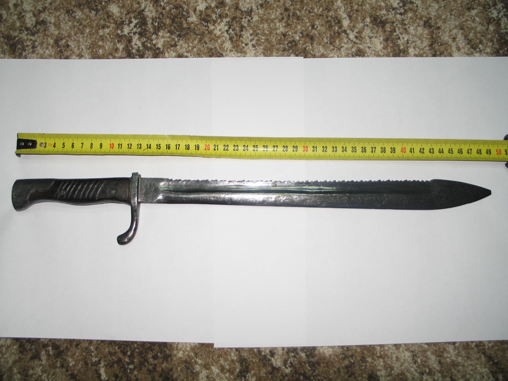

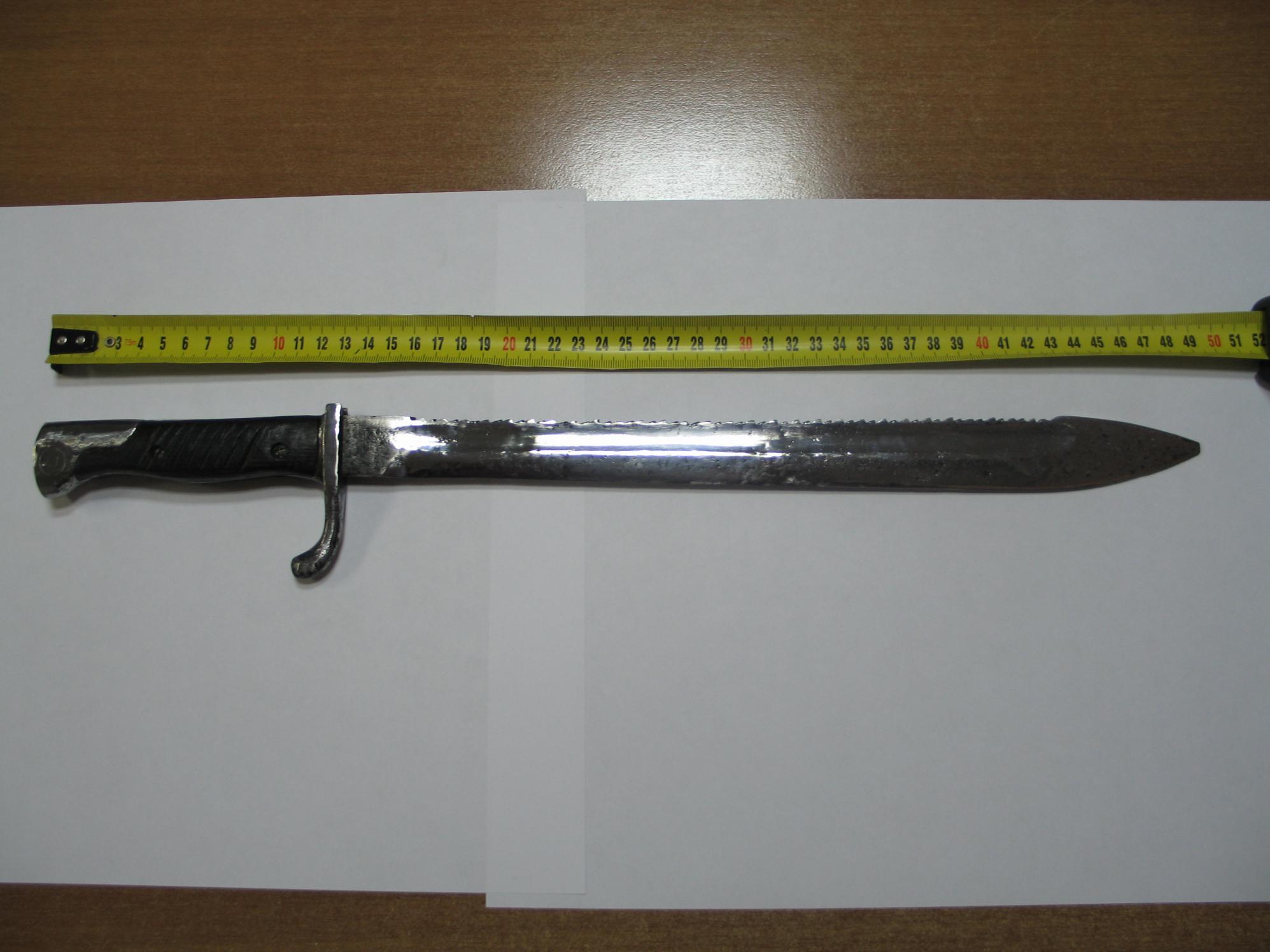

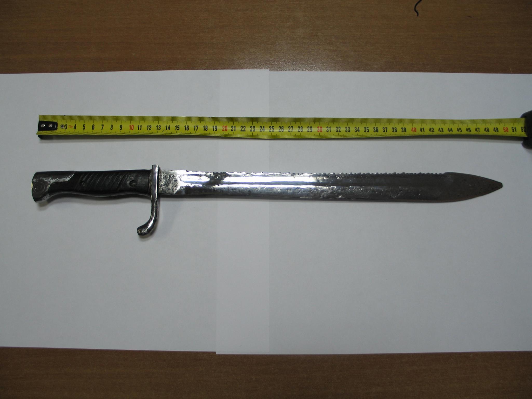

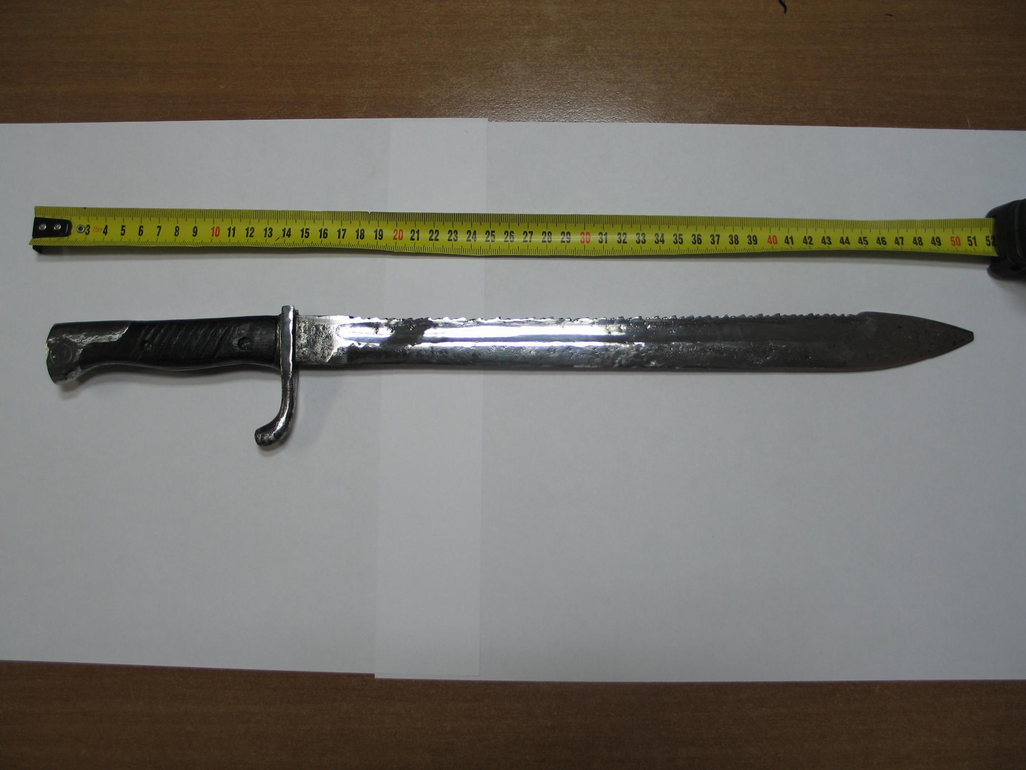

    Вот что вышло после чистки!:)
    1. 55 грн.
    2. ММГ арт. взрывателя периода ПМВ Состояние на фото. Упаковка за мой счет.
    3. К арт снаряду.
      155 грн.
    4. ММГ підривника
      380 грн.
    5. 555 грн.

  4. Collectioner
    Collectioner Stabsfeldwebel
    2.473
    Н-да.....сами додумались так чистить ? Долго размышляли ? ИМХО, Вы загубили довольно раритетный предмет окончательно :confused: Поздравляю ! :smile_15:
    P.S. Я бы применил ортофосфорную кислоту, точечно в малых дозах и очень медленно.....но описывать весь метод уже не имеет смысла.

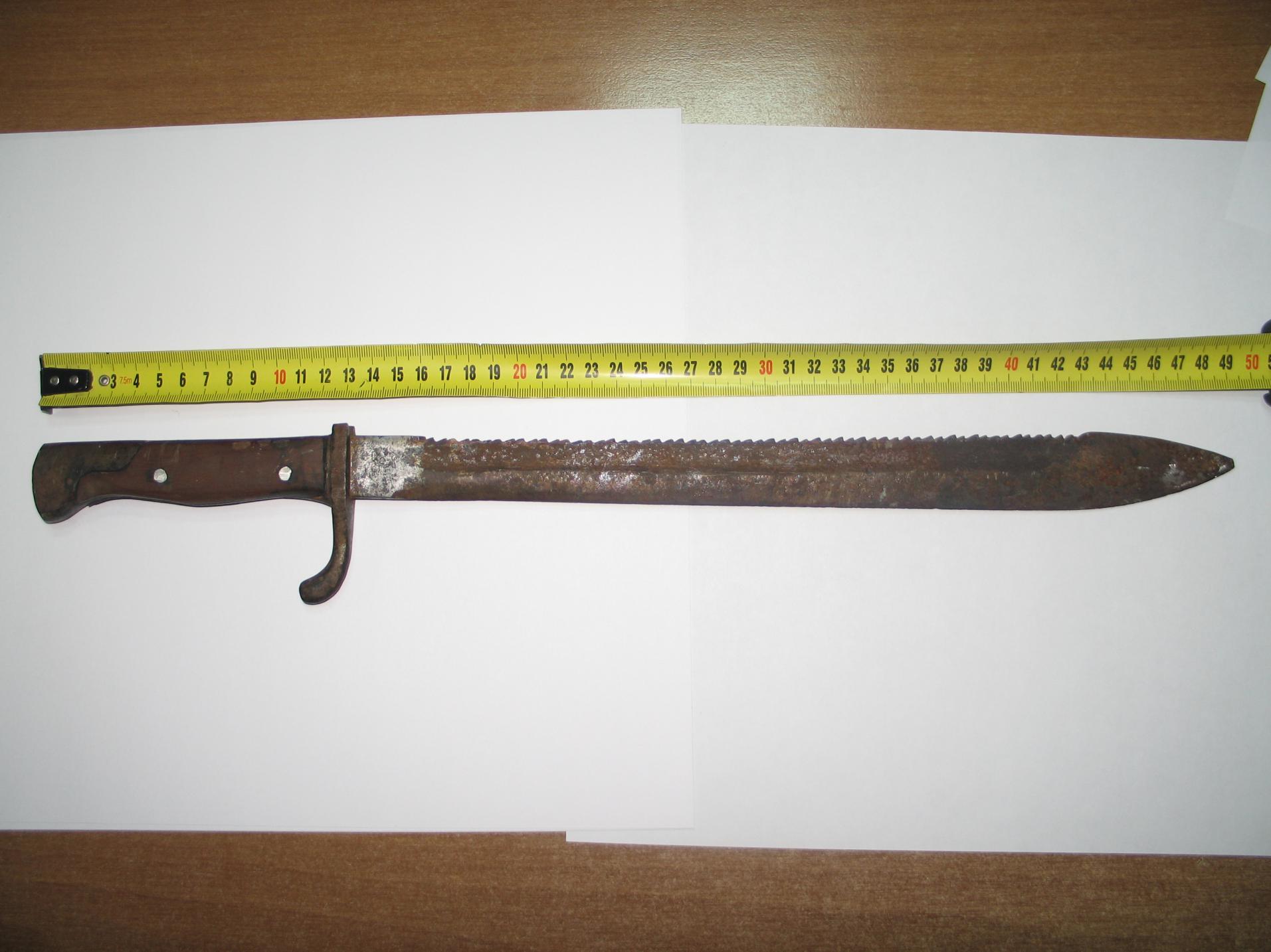

  5. Kow4ey
    Kow4ey Gefreiter
    225
    чистил в электролизе!Полировал паста гоя!никаких методов механической чистки не применял!!
  6. Kow4ey
    Kow4ey Gefreiter
    225
    Хочу заметить!Что даный девайс был убит прошлым хозяином!Клейма сточены,рукоять повреждена!Сделал все что смог!!Если что сделал не так Не судите строго!
  7. E.Sibert
    E.Sibert General-leutnant
    14.091
    Львов
    Снимите щечки и "прогоните" штык крацовкой (металлической щеткой на электромоторе или болгарке). Он станет чуть матовым и убереться ненужный блеск от пасты ГОИ...
  8. Kow4ey
    Kow4ey Gefreiter
    225
    А щетка его не убьет?Боюсь испортить потому и не чистил механическим путем!

  11. Kow4ey
    Kow4ey Gefreiter
    225
    Повторюсь!!Щетками,Болгарками,Наждаками И тому подобными вещами не чистил!Положил в електролиз,Вытащил вымыл,и с помощью войлока и пастагоя натер!!!!
    так что повредить я его не мог 100%!А если уж до сильно ядовитого блеска натер так Подскажите чем можно его притемнить по правильному!!
  12. sacho
    sacho Feldwebel
    849
    Мой адрес Советский Союз.
    Создается впечатление замыленности и смазанности металла.
    Да, конечно лучше бы было оставить предмет таким каков он был, только можно было или пройтись мелкими наждачками, если раковины были забиты твердой ржавчиной, а потом пройтись раствором танина, который бы преобразовал окись металла в танаты металла, или применить слабую кислоту, но, как говориться - поздно пить баржом....
    Что с ним делать -конечно решать Вам, но я бы попробовал пройтись все таки по поверхности клинка и обязательно головы рукояти и крестовины наждачкой, начиная со 120 или 180, потом240, 320, ну и 400. Наждачка уберет блеск и заглаженность металла и придаст матовый блеск. Но по фото сложно судить о реальном состоянии клинка, может предложенный мною метод и не подойдет.
    Никогда в будущем не полируйте клинки штыков или кинжалов, особенно пастой ГОИ и с применением войлочных кругов на резиновой основе, что приведет к зализыванию неровностей и предмет будет корявым. Клинок должен быть ровным с хищным матовым блеском.
    Но это только мое мнение.
    С уважением.
  13. жека черень
    жека черень Stabsfeldwebel
    20
    50
    738
    украина
    на фотографиях после чистки видно что до середины клинка зубцы сточены а так чистка очень даже хорошая вышла

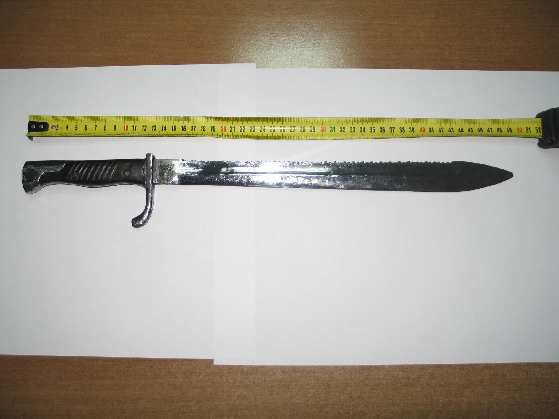

    Парни подскажи!По воронил толькочто этот ножичек!Блестеть он стал меньше!Чем ему предать матовости?
  15. БОЛЬШОЙ ХОМЯК
    БОЛЬШОЙ ХОМЯК Stabsfeldwebel
    2.356
    Если после воронения он всего-лишь стал меньше блестеть, значит Вьі плохо его воронили. Нож должен перестать блестеть вообще, точнее должен остаться специфический матовьій блеск. Повороните еще раз. И скажите, чем воронили. Я бьі еще акуратненько протер нульовкой, а затем железной стружкой. С уваж.
  16. Kow4ey
    Kow4ey Gefreiter
    225
    Воронил пастой!NU-BLAK Nr.82!

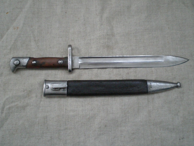

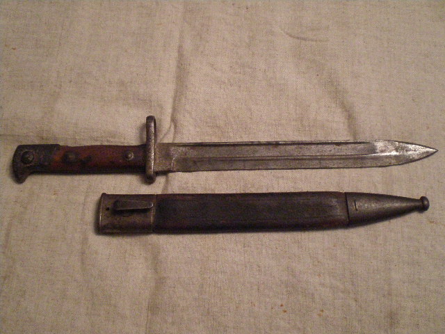

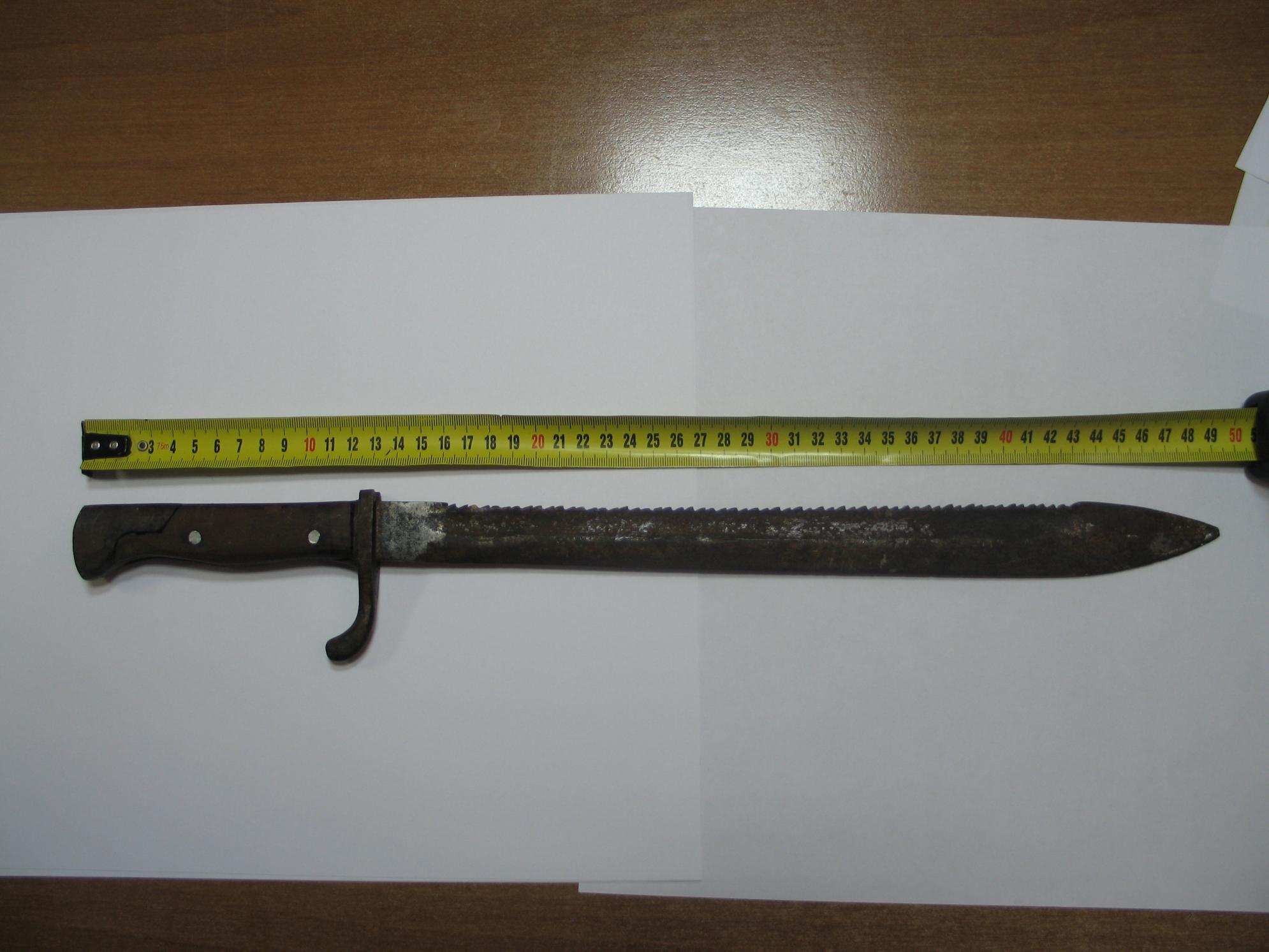

    Как говорится "до и после". Чистил только крацовкой. Судите сами...
    5 користувачам це сподобалось.

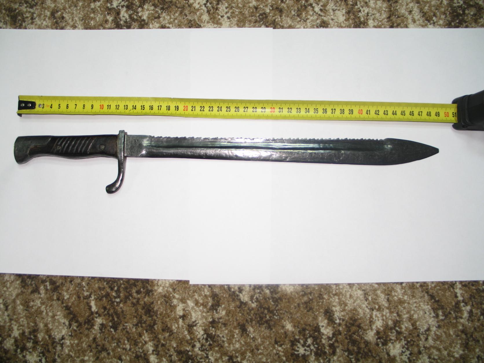

  18. Kow4ey
    Kow4ey Gefreiter
    225
    После воронения!Вот что получилось:)
  19. sniper33
    sniper33 Stabsgefreiter
    973
    Russland, Golden ring
    уже лучше, а то блестел сильно
  20. shpak2010
    shpak2010 Obergefreiter
    170
    BY
    значительно лучше!
  21. E.Sibert
    14.091
    Львов
    По штату он не должен был быть вороненым...
  22. Advin
    Advin Stabsfeldwebel
    1.878
    Белая Русь
    Перед воронением протираешь средством "крот". Убирает блеск моментально и делает цвет металла естественным.
  23. БОЛЬШОЙ ХОМЯК
    2.356
    Стало значно краще! Я б ще трохи заматував.
