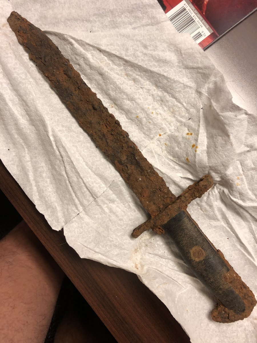

    Доброго времени суток!
    Подскажите, как слегка очистить этот штык? Метал сильно ушел, электролизом не хочу да и нечего там открывать. Просто хочу немного убрать ржавчину и стабилизировать для экспонирования в домашнем музее. Заранее благодарю!

    Так вот электролиз и уберет ржавчину. Пациенту по моему хуже уже не будет.

    Конечно, я не перечитал все 93 страницы раздела о рестоврации металла, но посмотрел достаточно, да и опыт кое-какой уже имеется. Вопрос конкретный: какой именно из множества способов налучший для чистки штыка в таком состоянии? Учитывая отслоение кусков ржавчины, бакелитовые щечки и т.д. Нужна именно щадящая очистка, чтобы немного убрать наросты, показать форму и детали предмета, но при этом не разрушить его... после электролиза, боюсь, мало что останется. Лимонная дает желтый оттенок...

    Спасибо! Думал об электролизе, но боюсь вместе со ржавчиной уйдет добрая половина лезвия... да и бакелитовые накладки расшатаются...
    Пациент и правда в большой печали, но это мой первый штык, так что не до жиру... в наших краях все подметено под ноль!

    Насколько я понял, Вам совсем не обязательно убирать ВСЮ ржавчину, т.е. не вычищать каверны до голого металла. В таком случае будьте готовы к тому, что в местах где останутся продукты окисления процесс дальнейшего разрушения будет медленно, но все-таки продолжаться. Если Вы готовы к этому, то я рекомендовал бы все-таки снять накладки (скорее всего высверлить). Затем "сбить" рыхлую ржавчину, скажем карщеткой. Чуть "вывести":D геометрию и проварить в отработке для придания более-менее однородного цвета. Крепеж придется изготовить заново и состарить (можно соляным раствором).
    Когда-то в музее видел скифскую саблю (одна труха) консервированную воском.

    Спасибо большое за толковый ответ и советы! Да, цели снять всю ржу нет, ибо тогда ничего не останется от самого штыка. Кстати, Вы правы - уже начинают идти трещины и отслаиваются большие куски..:( Хочется просто стабилизировать артефакт и оставить его антуражность. Есть ли способ остановить дальнейшее окисление? Я читал тут про покрытие раствором эпоксидки с ацетоном. Это работает? Текстура/цвет предмета не меняется?...
    Вот если воском залить, он же будет смотреться по другому...

    Пока думаєте що з ним робити то закиньте його у дистильовану воду. Воду час від часу міняйте. Таким чином ви зменьшите його подальше руйнування.

    В качестве консервационной смеси в музеях применяют схему «лак + воск». В качестве консервационного лака применяют поливинилбутирали и полвинилметакрилаты. Их разводят в отношении 10-15% в растворителе. Когда-то слышал от одного реставратора, что в качестве консерванта применяют раствор пчелиного воска и канифоли в скипидаре. ХЗ, не пробовал. Знаю, что данным раствором хорошо консервируют деревянные рукояти (да и деревянные предметы вообще).
    Смесь эпоксидки и ацетона, мне кажется, при высыхании даст эффект покрытого пластмассой или лаком предмета (здесь на истину не претендую и ни в коем случае не хочу обхаять этот способ). Я бы его не применял, предварительно не посмотрев на эффект на похожем ржавом предмете.

    Спасибо большое! Осталось найти эти поливинилы и попробовать... выложу результат на ваше обозрение! Ну а вообще, конечно, нужно как нибудь поехать копать в другие места, где и хабар есть и сохран получше, эх:)
