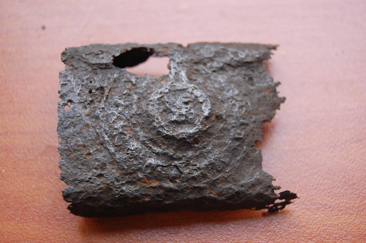

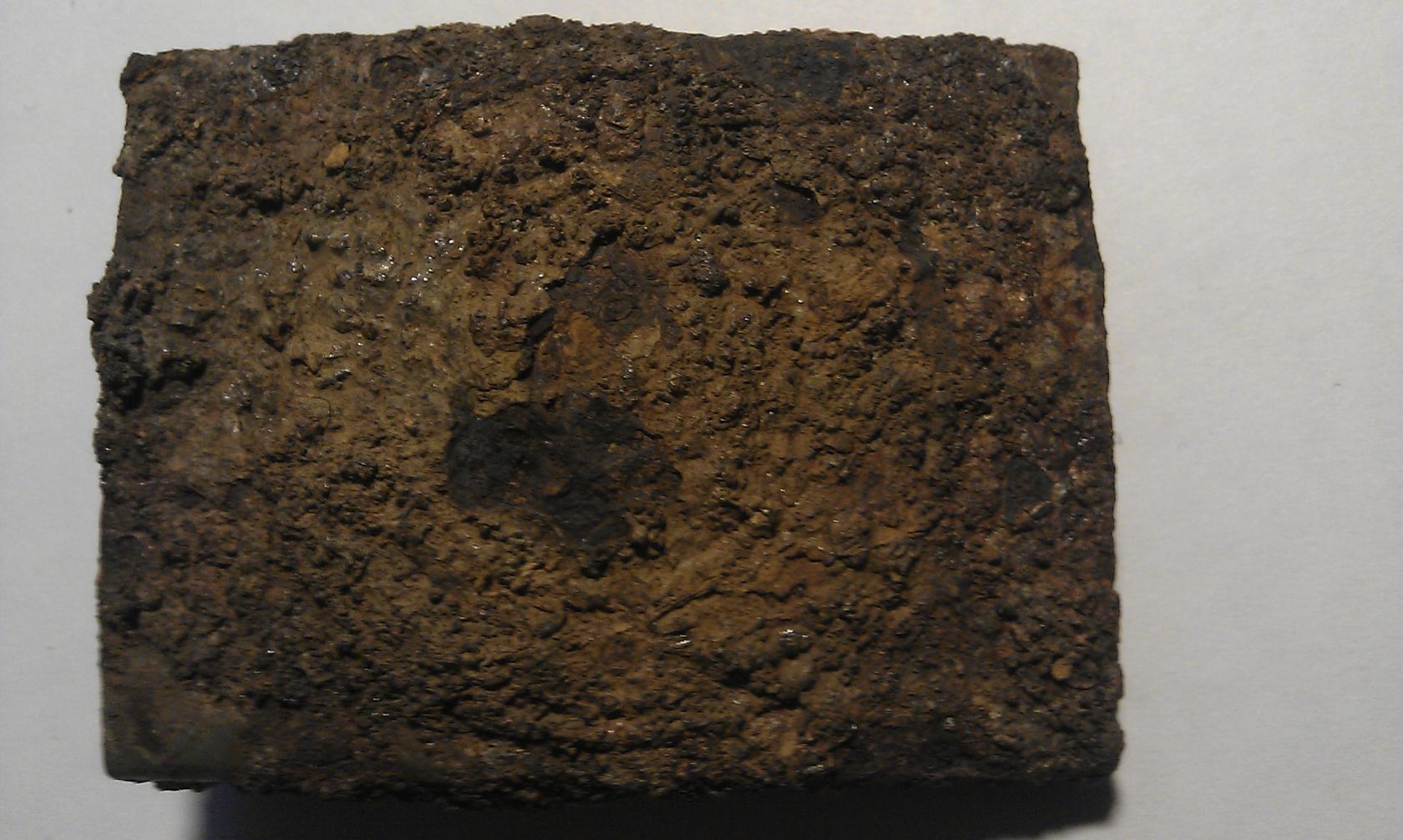

    Попалась убитая пряга, металл прочный но рисунок убитый, как я понимаю электролизом чистить нельзя, только лимонкой? На последнем фото краска, вермахт пряги красил?

    Да вермахт красил пряги с ув!
    Но здесь либо уксус либо лимонка с ув!

    Спасибо.
    Кину в дистиллированную воду пока...

    Я бы чистил лимонкой+ мех.чистка гравером или шилом, что бы как-то вытянуть рельеф. Свищей, увы, все равно не избежать. Особенно в тех местах, где ржа черного цвета.
    Хотя, для начала, лучше промыть водой. Может не все так печально.. Удачи!

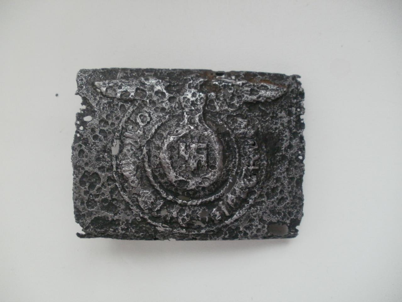

    Спробуйте замочити в лимонній кислоті на декілька днів,і потім чистити щіткою. Гірше вже небуде.:( Я отримав такий результат

    я б не рекомендував на декілька днів замочувати відразу. Краще кожного дня виймати і акуратно чистити щіткою для коврів+голка. З моєї після 4 днів в лимнці залишилась кучаа дирок!

    Мені також писали що залишиться "розчин бляхи і лимонки". Виложіть фото своєї, для порівняння.

    Вылезла курица с свастикой в лапах:D
    Краска осталась, по ней буду равняться, а вообще вопреки ожиданиям металл бодренький, свищей ИМХО не будет (тфу тьфу тьфу).

    Нет, для железа смысл как раз есть ;) Вообще, замачивание в дист. воде делается именно для обессоливания. Это Вы правильно сказали. Но сроки вымачивания для железа далеко не сутки, а целые месяцы. Воду периодически нужно менять. При этом есть одна проблема--кислород. Почему я и сказал, что не всё так просто, когда ТС написал, что положил прягу в дистиллят (я-то подумал, что super user соли выводить собрался). Если килород не удалить из воды, а саму емкость не изолировать от воздуха, металл будет активно корродировать в воде. Покроется такой скользкой рыжей пленкой. Можно тут более подробно всё это расписать, но полагаю, что для этой темы это неактуально...
    Чтобы сократить время обессоливания, можно проварить--смысл тот же. Я думаю все понимают, что после этих процедур ржавчина никуда не исчезнет. Просто предмет сыпаться перестанет.

    Я свою чистив електролізом. Розсипалась.

    Что лучше, а что хуже, каждый выбирает сам :cool: Недостатки есть у обоих методов. Лимонка растравляет металл. Электролиз металл не растравляет (полярность только нужно соблюдать), зато наводораживает--меняет мех. свойства стали, делает поверхностные (а в случае длительной обработки и не только поверхностные) слои более хрупкими.

    Извините что не отвечал, не было времени. Пряга процентов на 15 в свищах:D Ну а что хотеть от куска ржи? На коллаж пойдет, уж больно антуражная. А так да, первая пряга, с лета валялась, зимой делать нечего. Фото завтра, для поржать :)
