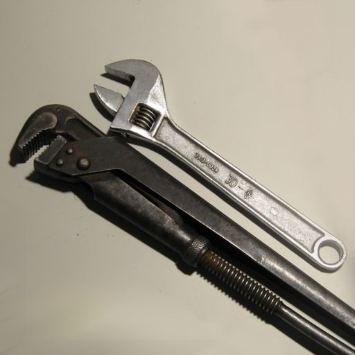

    Выкручивал и не однократно,два ключа как на фотои все,только нужно осторожно,что бы следов от ключа не осталось.
    С УВ.
    Вазик подобається це.

    Так само робив.Розігріваєте раму і відкручуєте ствола.Можна ключами трубними.А можна взяти дерев*яний брусок і молоток,ствол в лещата зажали і стукаєте по виступові під гвинт на рамі.

    Решил попробовать ключами открутить. Что лучше подложить под ключи? Резину? Или кожу?

  25. Кіла2013
    Кіла2013 General-major
    22
    5.993
    Куски брезенту або товстої шкіри. звісно якщо крутити будете трубним ключем

    Будет ключ скользить. Попробуйте подложить кожу, но мало эффективно. В любом случае готовьтесь к тому, что попортите железку. Попробуйте перед раскруткой хорошо обстучать на наковальне молотком вокруг резьбы. Только обстучать, а не заплескать и не погнуть ;)
    Если резьба прикипела(приржавела)- просто ключами, без нагрева, не открутить.
