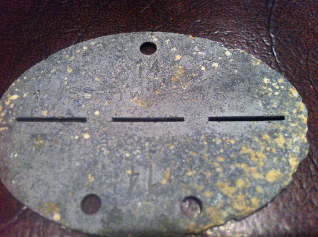

    Хочу попросить камрадов поделиться своими соображениями насчёт чистки цинковых жетонов, да и не только цинковых.От себя могу сказать, как проявить надписи на цинковых жетонах.
    Пользуюсь вот таким гелем:[​IMG]
    Главное, что он не содержит хлора. Покрываю тонким слоем жетон и оставляю, минут на 15-20. После, смываю холодной водой и чищу зубной щёткой. Причём надписи чищу тоже. После высыхания, остаётся приятный белый цвет только в надписях. Вот специально сегодня почистил.
    [​IMG][​IMG]
    А вот как убрать эти рыжие окислы, вопрос? Жду Ваших мнений.

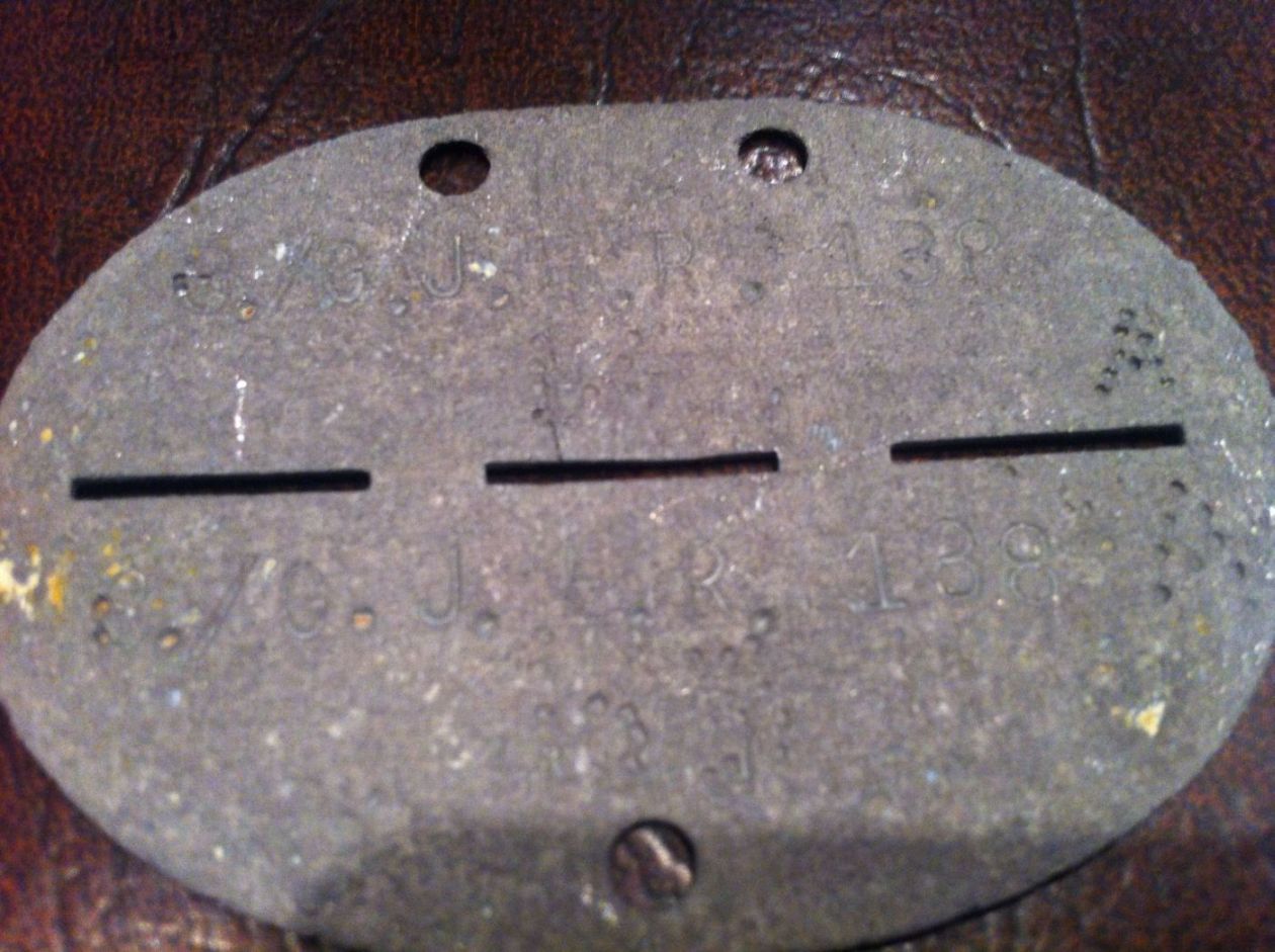

    Вот ещё немного подчистил. Больше рисковать не буду. кошак в чём то прав.
    [​IMG][​IMG]

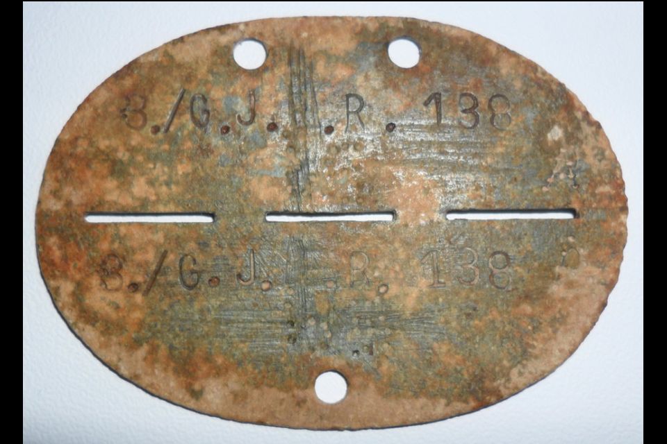

    включаю мозги и беру фото исходника от хозяина!
  20. ВЕДАМАН
    ВЕДАМАН Gefreiter
    490
    Россия, г. Краснодар
    В живую буквы видно лучше. Фото с телефона. По фото видно, что ушло надругательство над буквой Е, теперь ее вообще не видно (кто-то хотел уйти из эрзаца :eek:). Также первую тройку добили чеканью до восьмерки, таким же способом добили группу крови, и что-то еще по центру.
    РЕЗЮМИРУЮ! Воздействие кислотой сняло верхний слой цинка вместе с ржавчиной, а так же поверхностные царапины и фактурные деффекты. Но, к сожалению, полностью ушла гладкая поверхность плоскости, жетон стал шероховатым.
    Мои домыслы - после кислоты надо его несколько полирнуть, а потом проэксперементировать на предмет акцентирования надписей. Как вариант, мелом или порошком.
    Но, в любом случае, ортофосфорной кислотой цинковый жетоны чистить можно на 5 с минусом. Это мое мнение. Если, конечно, вы не хотите нарушить стопроцентную антуражность экспоната.

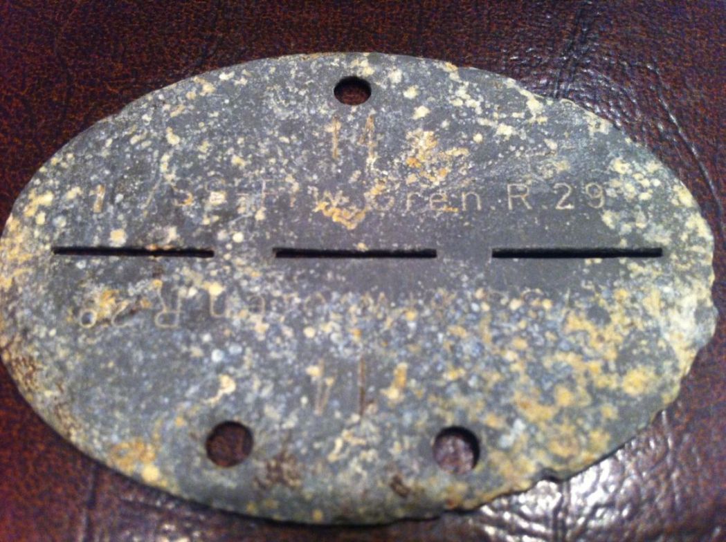

    Новый метод, на мой взгляд, более щадящий, соотвественно, более адекватный. Опускаем жетон в нижеприведенный раствор на 20 секунд, достаем и обильно омываем холодной водой. (в рестворе жетон через несколько секунд начинает немного "кипеть", надо сразу доставать!). Трем зубной щеткой под водой (щетка становится рыжевого цвета, то есть мы ржавчину не "сжигаем", а стираем, что не делает ущерба для цинковой поверхности!). И стараемся не переусердствовать.
    Вот мой вариант обработанного жетона.
    Обратите внимание, что ржа вокруг SS ушла и выделила ее в силу рельефа. Но ржа ушла из фактуры Frw.Gren.R29 и надпись, в общем колорите, затерялась. Но в живую жетон стал полностью читаем, в отличие от прежнего состояния. Только вот хотелось бы немного выделить надписи.
