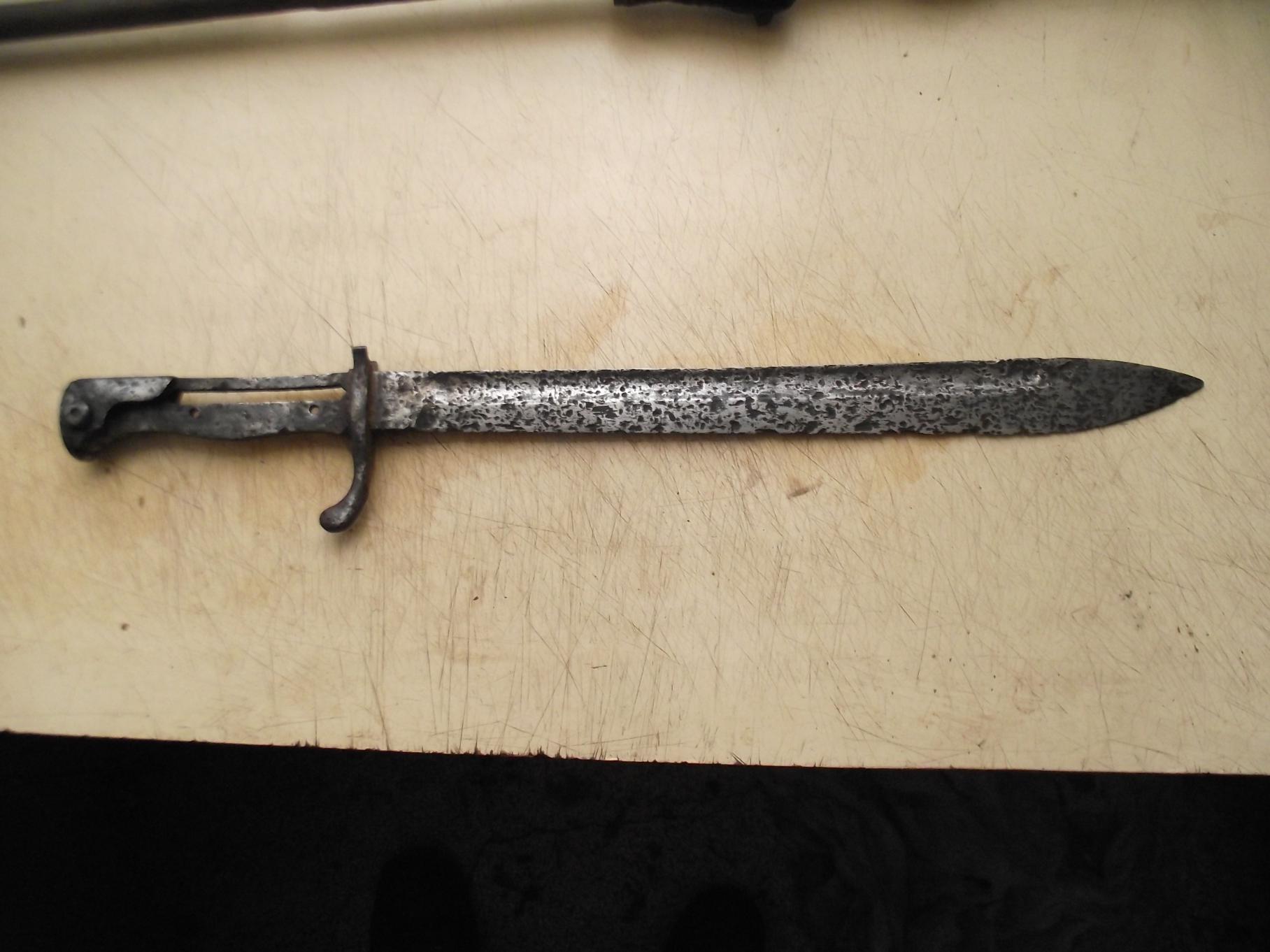

    Замочив в оцет на 12 год. почистив дротяною щіткою. Почали появлятись клейма.
    Знову замочив, чекаю. Підкажіть чи варто дальше в оцеті вимочувати, боюсь пошкодити. Чи може замочувати частинами?

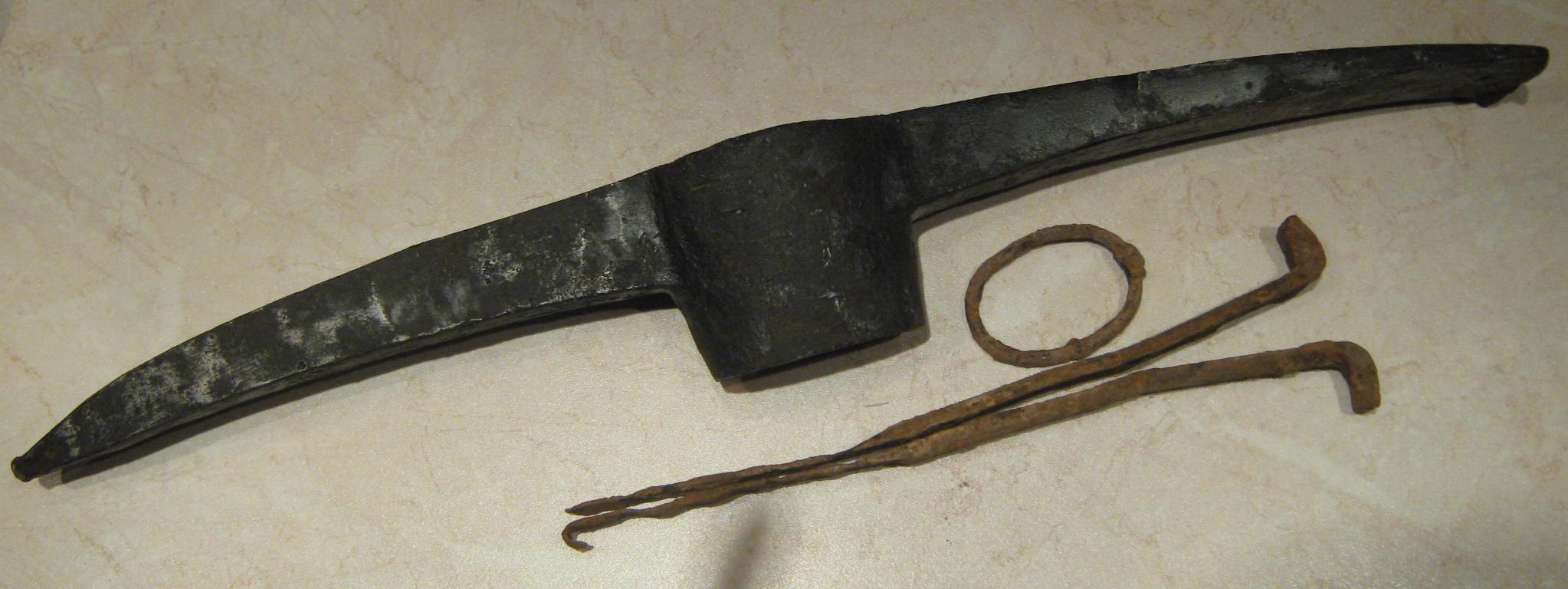

      145 грн.

    Еще раз убедился, что с уксусом лучше не связываться.
    По частям не мочите, на месте перехода из уксуса в воздух будет идти дикая коррозия, и потом будет оч заметно это место.

    витянув з уксуса, помив водою.... що робити?

    Сода, лимонка, сода, дальше по желанию паяльник, полуавтомат, шпаклевка, краска, воронение, полировка.

    Электролиз - и заделывать каверны по желанию. Лучше полуавтоматом, но это надо хорошего спеца. Или оставить как есть после электролиза.
    Накладки и винты на них есть. Можно поставить.
    Исходник - гут. Можно заниматься.

    ставте в лимонну кислоту... )) так на 2 -3 доби + сухий спирт а потім в соду.. потім вода і цітка дротяна а там і видно буде

    які пропорції. На ваночку мені йде 1 літра води, скільки туди лимонки харчової всипати? Як додавати спирт і що з содою робити?

    2 Ваtmаn метал можна зіпсувати любою кислотою,просто потрібно контролювати процес і небуде проблем.

    Полностью поддерживаю! До некоторого времени тож пользовался усусом и лимонкой...Сколько вещей попортил((( Электролиз рулит !!! Вот кирочка http://reibert.info/forum/showthread.php?t=205851 пару дней назад закончил "электролизовать" ...За весь процесс раза 4 достал смыть щёткой отшалупившуюся труху, а была в состоянии как и клинья на фото http://reibert.info/forum/attachment.php?attachmentid=1089951&d=1322029335 Использовал зарядку для Нокиа в качестве источника постоянного тока ... Вот тема на нашем Беларусском форуме по снятию ржи http://bel-reenact.clan.su/forum/11-3270-1 Удачи!!! С уважением.

    Чтобы после уксуса коррозии не было , нужно разбавить соду с водой . Туда положить вещь после чистки уксусом . Затем помыть водой.

    бросайте кислотить я ужэ всё перепробовал остановился на электролизе пока самое щадящее.бовольно быстро и без напрягов.вот мой бутчер до и после керосина и кислочения. долго махался
