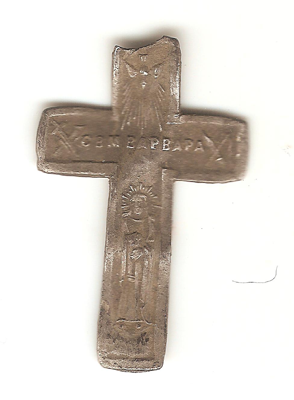

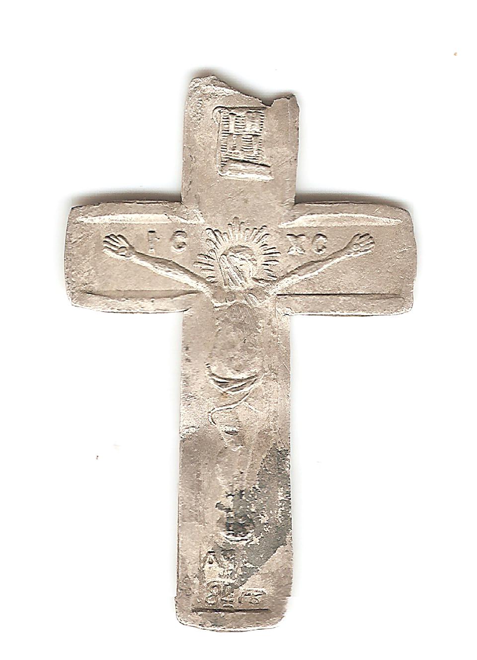

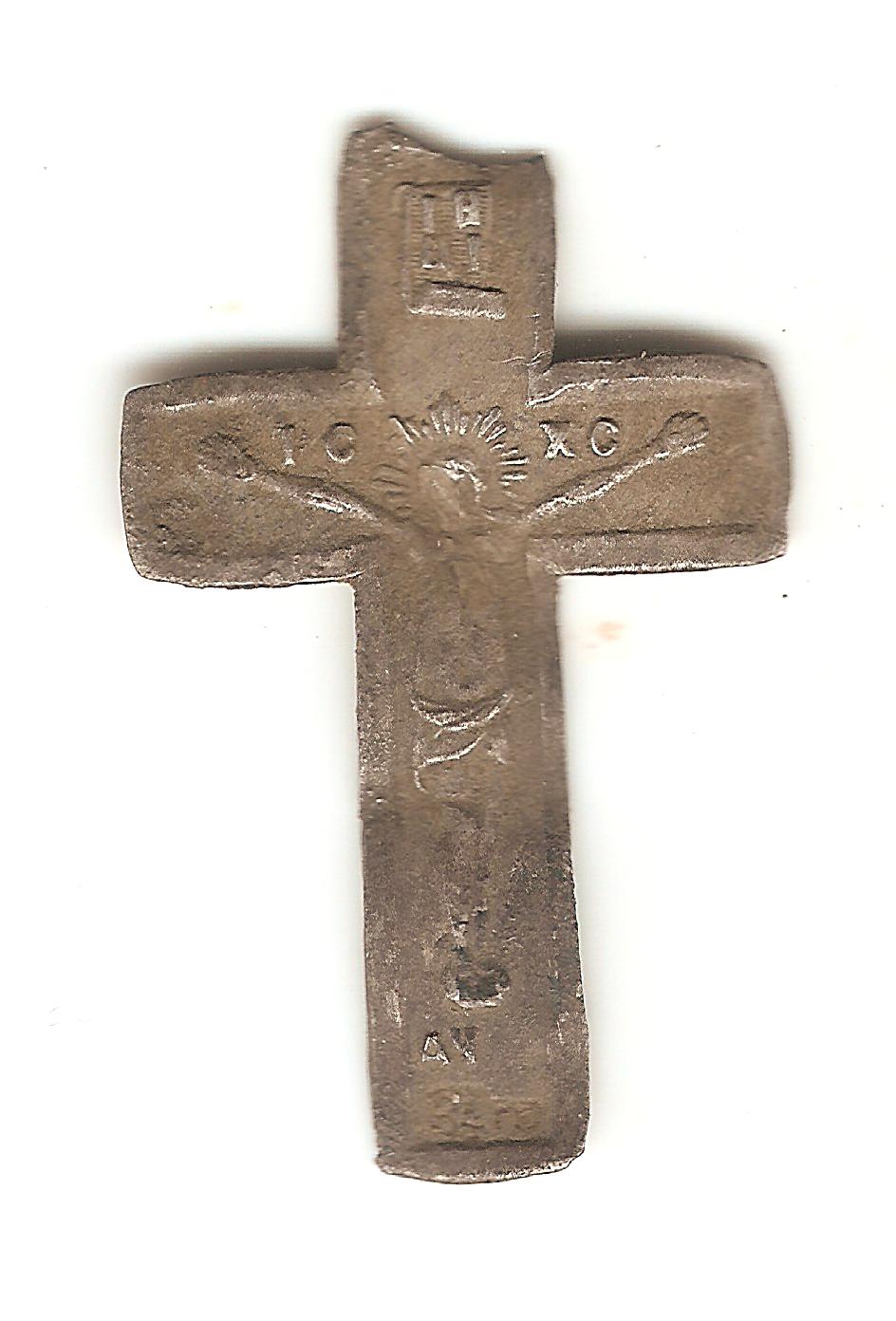

    Есть такой крестик.
    Это он не мыт вообще.

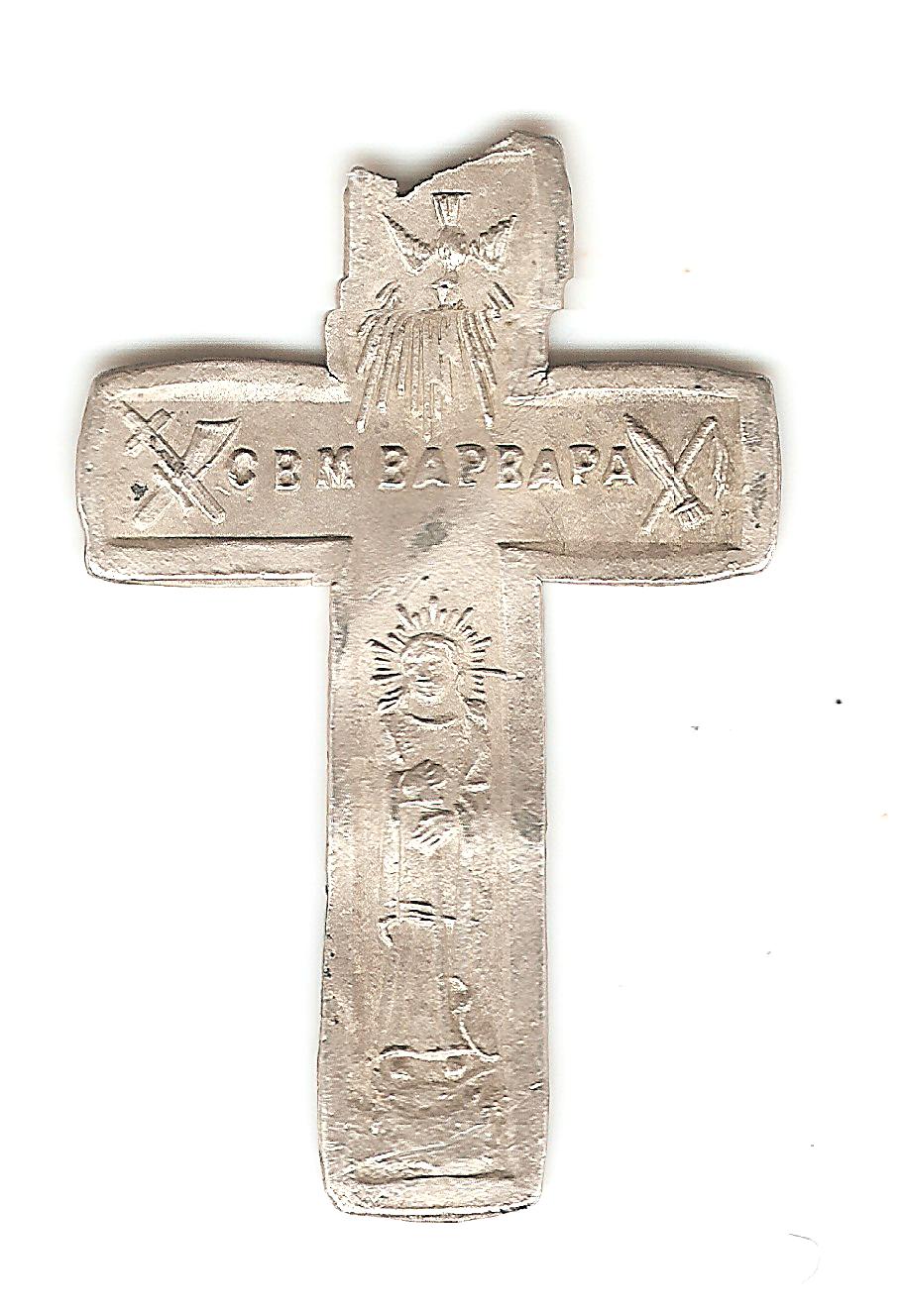

    А это после недели в мыле+зубная щетка (раз 5). И потом 20 часов в нашатырном спирте (10% раствор аммиака) + зубная щетка (раза 4). Нашатырный спирт - чтобы убрать черную полосу.
    Посоветуйте, как отчистить черную полосу. Заранее спасибо.

    Сегодня воспользовался рецептом камрада Ernst Greber. К сожалению, результат отрицательный. Кипятил в содовом растворе с фольгой 20 минут. На выступающих частях рельефа появился блеск, но черная полоса не ушла.
    Какие еще будут рекомендации?

    Короче, сегодня испробовал способ, вычитанный где-то здесь на сайте.
    Способ: Аммиак (10 %), он же нашатырный спирт, смешивается с содой пищевой до концентрации сметаны и этой смесью пальцами (пальцы не пострадали, кто боится - то в перчатках резиновых) серебрянный предмет протирается. Эффект у меня был мгновенным. Потом все смывается водой.
    Пробовал:
    - на этом крестике - практически сразу засиял, но черная полоса все-же не до конца стерлась;
    - серебро 500, 20 коп. 1914 - эффект супер,
    - серебро 500, 20 коп. 1924 - эффект супер,
    - серебро 750, 15 коп. 1838 - эффект супер.
    Короче, рекомендую. Но пробуйте без передержек. У меня отчищалось практически мгновенно.
