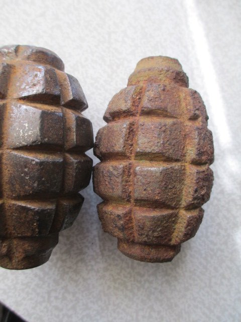

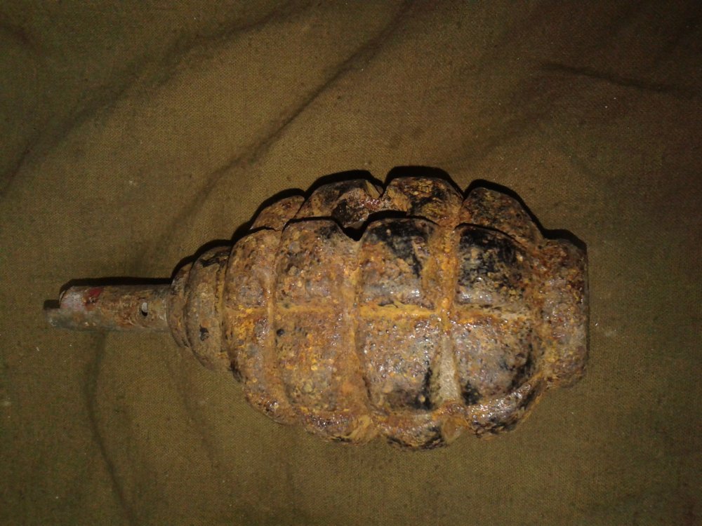

    Доброго дня
    підскажіть як краще почистити корпус гранати?
    одну трошки мех. почистив....
    фото

    Я свои в лимонке кислотил. Кинул и забыл. Через неделю достал, щёткой потёр, мыльным раствором промыл, чистой водой сполоснул и порядок. Вопрос не стоял о сохранении родной краски, а материал корпуса, т.е. чугуний, не давал повода беспокоится что лимонка ему повредит.

  5. mays2012
    mays2012 Stabsfeldwebel
    563
    Если не стоит вопрос краски, то можно и электролизом. Пару раз электролизом чистил. После электролиза стальной щеткой.

  6. Rudolf Ritter
    Rudolf Ritter Stabsfeldwebel
    847
    Донецк
    Я сделал концентрацию лимонки несколько большую (1 пакетик на 1,5 - 2 л. воды, т.к. вопрос экономии кислоты не стоял) и поставил на печь (при нагревании процесс очистки ускоряется). Весь процесс вместе с чисткой карщеткой и уборкой занял часа полтора.

  7. ribbentrop
    ribbentrop Oberst
    А чаму б, щавелькай не спробаваць? Таксама гарно.

  8. Rudolf Ritter
    847
    Донецк
    Шчавелька менш даступная і, адпаведна, даражэй. У такім стане, я лічу, яе выкарыстанне немэтазгоднае (задання зберагчы родную фарбу, калі такая ёсць, як я зразумеў няма).

  9. Leo(LG)
    Leo(LG) Stabsfeldwebel
    727
    13
    1.324
    1.940

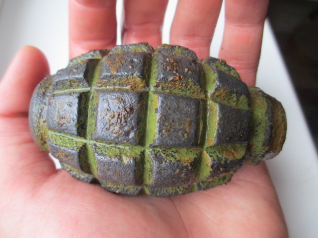

    Дякую за поради!
    електролиза не маю (треба зробити..)
    щавелька-РУДЛЬФ правильно написав ..вона менш доступна..у мене її менше кілограма залишилось.....
    ось результат за 1день..у лимоній кислоті,навіть краска є! (але потім здереться може...)
    витягнув корпус помив з щоткою,сфоткав та назад поклав....

  10. ХапалАнДаг
    ХапалАнДаг Leutnant Клуб взаимопомощи
    1.445
    Если вопрос о родной краске не стоит,то можно и попескоструить аккуратно...как то так.(с последующей покраской)

  11. Leo(LG)
    727
    13
    1.324
    1.940
    дякую
    попескоструить аккуратно-я чув про таке але незнаю що воно таке!?
  12. Rudolf Ritter
    847
    Донецк
    Гарно виходить! У тих місцях, де іржа взялася коркою, треба трішки "допомогчи". Можна в перервах між кислочінням трохи проходитись нождачкою, "розшуровуючи" поверховий шар корковитоЇ іржі. Але, як-то кажучи, тільки місцево, щоб не втратити залишки фарби!
    І ще важлива обставина: необхідно дуже ретельно видалити бруд і іржу з різьби.

  13. ХапалАнДаг
    1.445

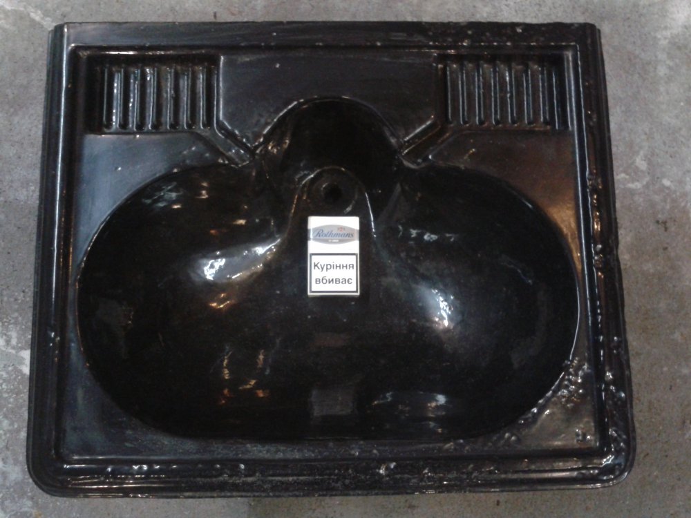

    Очистка песком. Есть горячая-но она черезчур активная. Лучше мелким песочком,и в щадящем режиме.) А в идеале иметь камрада на пескоструйке,который не запорет девайс..(отнесётся как к своему) А то у моего знакомого был случай - подняли в Чёрном море раковину умывальник с английского судна 18-19 в.. На раковине клеймо четко читалось, а после пескоструйки оно пропало...:confused:
    в итоге испорченная вещь без клейма...

  14. Sasha Zloy
    Sasha Zloy Stabsfeldwebel
    689
    Харьковская область
    Да в данном случае, по моему, без разницы аккуратно песочить, или нет- чугуний есть чугуний, вреда ему не будет никакого. А вот если деталь более деликатная и толщина стенок не всегда позволяет песочить на полную мощность, тогда да, нужно аккуратно. Но аккуратно не везде и не всякий попескоструит, не всё оборудование позволяет регулировать силу воздействия воздушно-песчаной смеси и не всякий мастер сможет проявить эту самую аккуратность.

    Раковина то же чугунная. Но клеймо-съело.

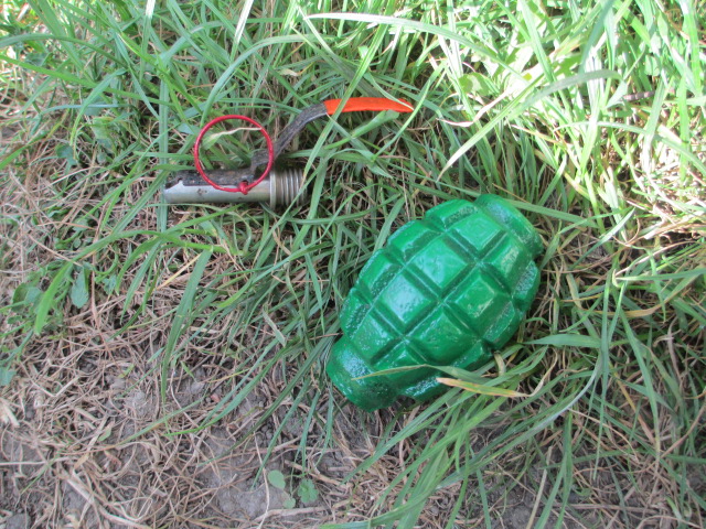

  16. Leo(LG)
    727
    13
    1.324
    1.940
    вскрив краскою,добавив запала. ММГ ще треба буде ричага нормального..
    може хто знає який колір добавити до такої краски
    щоб колір хоч був схожий до реального? (жовту,червону..)
    з повагою
    663 и Rudolf Ritter нравится это.
  17. egoiste
    egoiste Stabsfeldwebel
    559
    Одеса, Україна
    Пошпаклюйте корпус или заполните раковинки краской. Сейчас смотрится как неумелая реставрация. С ув.
  18. egoiste
    559
    Одеса, Україна
    До покраски смотрелась лучше!
    Leo(LG) нравится это.
  19. Leo(LG)
    727
    13
    1.324
    1.940
    треба буде раковини прибрати!
    з Вами повністю згідний!
    дякую що не пройшли мімо
    з повагою.
    Rudolf Ritter и egoiste нравится это.

  22. Okrygenec1942
    Okrygenec1942 Stabsfeldwebel
    43
    77
    что бы проще было чистить гранату нагреть ( грею обычно до красна) и почистить ( еще горячую) щеткой по металу. потом бросить в уксус на пару дней. достаете, чистите щеткой, промываете и граната готова к дальнейшей реставрации.
  23. Okrygenec1942
    43
    77
    краску лучше купить готовую 4БО и добавить немного желтого. С уважением.
