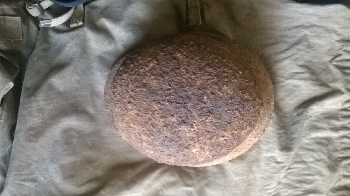

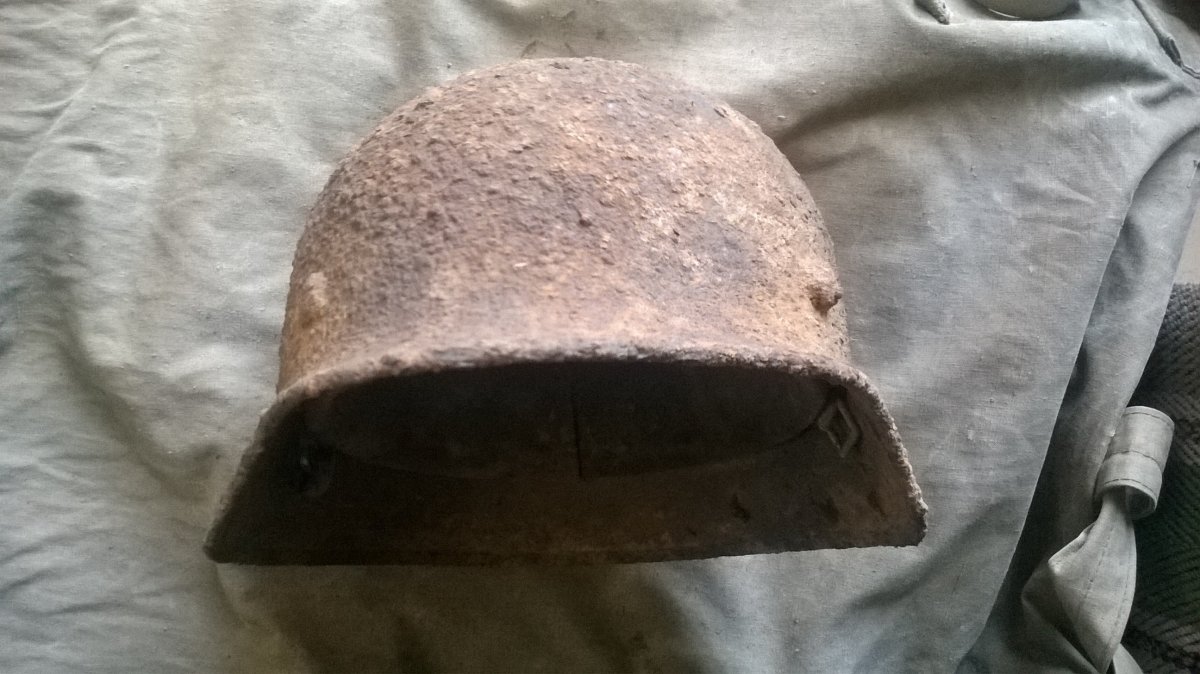

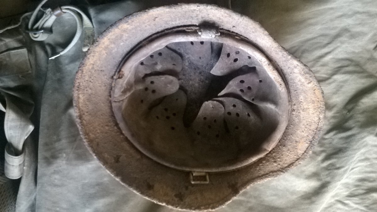

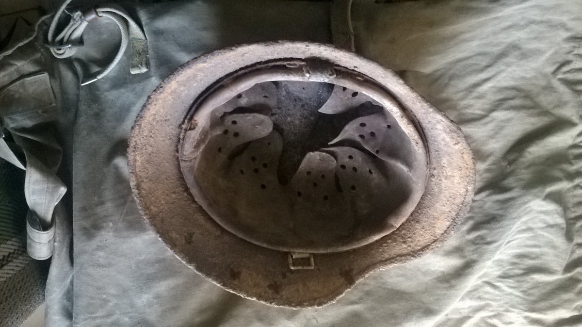

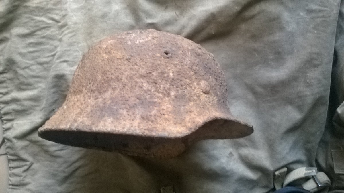

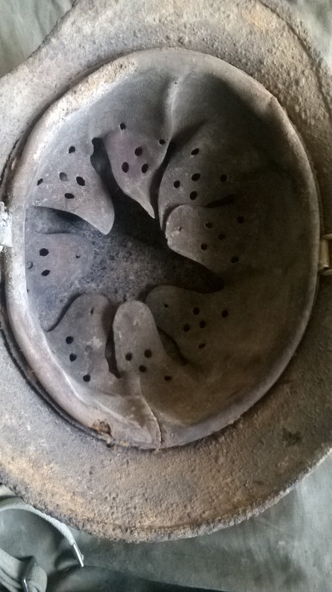

    Чи може хтось якісно відчисти(помити) та відновити шкіру на даному шоломі.

    Привіт. Раджу спочатку відмочити все разом в дистильованій воді. Потім зняти підшоломник. Що робити з каскою можете прочитати в темі ,, о пользе мытья касок ", але раджу спочатку прочитати всю тему, а тоді братись за чистку каски.
    Що на рахунок підшоломника, після зняття з каски, я б радив зразу ж братись за шкіру. Якщо шкіра не сипеться і не кришеться, то варто втирати в неї ланолін. Ланолін допоможе Вам розмякшити шкіру. З пов.

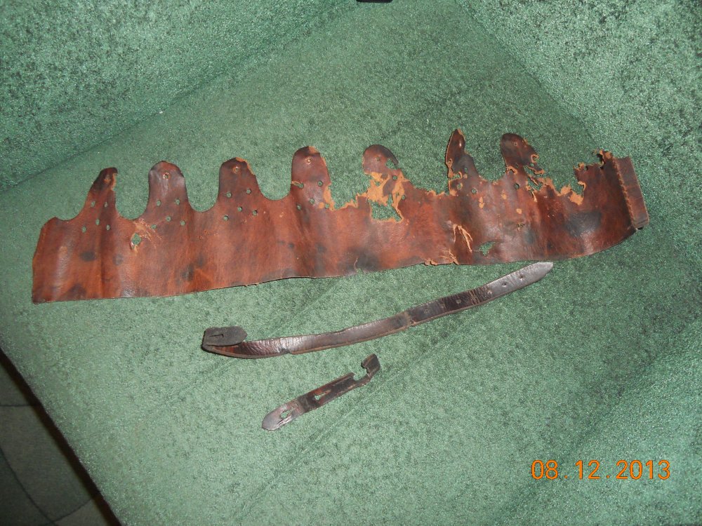

    Згоден. Я акуратно знімав шкіру, і намочив її у звичайній воді. Після цього намащував мокру шкіру кремом для рук, що містить ланолін. Ланолін у чистому вигляді я не знайшов. Потім після висихання шкіри знову її намочував водою і знову намащував. І так декілька разів, поки шкіра не стане м'якою. Головне не спішити. Успіхів!

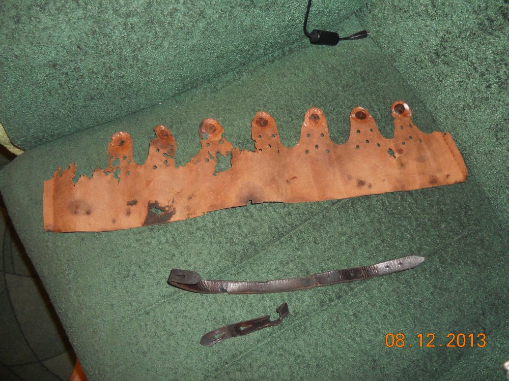

    Для кожи,глицерин со спиртом и в пакет,у меня где то с пару месяцев лежала я так одну кожульку подшлема спас,у меня даже немного похуже случай был,вот кстати на фото то что получилось,бурые пятна на коже,то кровь...

    Парни, не надо про чистый ланолин, найти его не сложно- его делают в рецептурных аптеках, вопрос, что в чистом виде использовать его на кожу не надо, она станет липкая и жирная надолго и всерьез-испортите кожу. Любой крем для рук женских нежных))) Нивея например в сто раз лучше справится с заданием. Это как вариант, ну и пост сверху тоже стоит внимания. С ув.

    Файна касочка друже , але цукерки з неї під сарайну не зробити. Радив би зняти шкіру і лишити під кращий варіант, а цю каску чи взяти покислотити в щавелі , і потім вирішити подальшу роботу по реставрації. З пов
