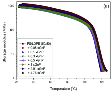

    Пластик, що використовується в патронах 12к є поліетилен низької щільності, або LDPE. Це аморфна структура, що не має конкретної точки плавління (вона в межах 110..120С), але його текучість практично незмінно мізерна при температурах до 80С, потроху він розм'ягчається при температурах після 95С і різко збільшується при 100+С.
    Поки ви наливаєте воду в ствол (для ствола 51см це всього лише 130 мілілітрів, але ж скільки там металу навкруги!!!), вона встигає охолонути до комфортних температур, значно нижче за 80С. Потім ви доливаєте гарячу воду в розігрітий ствол, але все одно ніколи не досягнете температури 95С і вище. А розігрівати до нижчих температур сенсу ніякого немає, бо пластик майже не міняє своїх фізичних властивостей за таких умов. Нижче діаграма, що показує коефіціент зберігання форми в залежності від температури. Зверніть увагу, що вісь Y має логарифмічний масштаб, то ж насправді крива до температури 90С майже горизонтальна. І вже після 100С LDPE пластик дійсно стає м'яким і пластичним.
    Я пропонував саме занурити весь ствол в кип'яток і кип'ятити його там 10+ хвилин, щоб гарантовано і рівномірно розігріти метал (і пластик, що до нього прилип) до 100С. Це краще було б сунути ствол в духовку, розігріту до 120+ на 5..10 хвилин, тоді пластик можна буде просто ватним диском зняти, як вершкове масло.

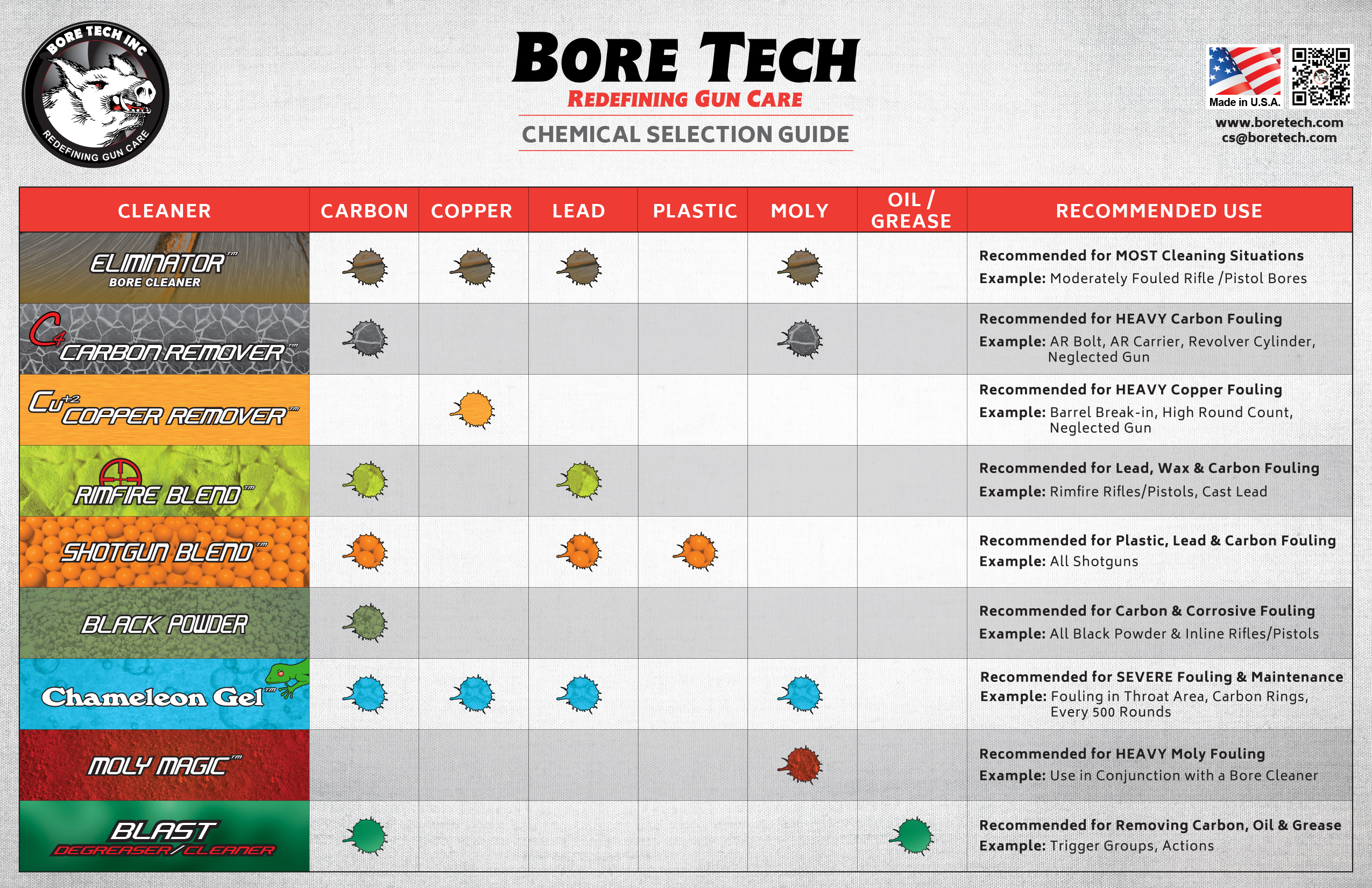

    Алгорітм саме той, як і для свинцю:
    -витримка з проникаючим мастилом (може навіть WDха як дешева альтернатива)
    -механічне видалення.
    Shotgun blend має зробити справу найкраще, виробник-на смак користувачів.
