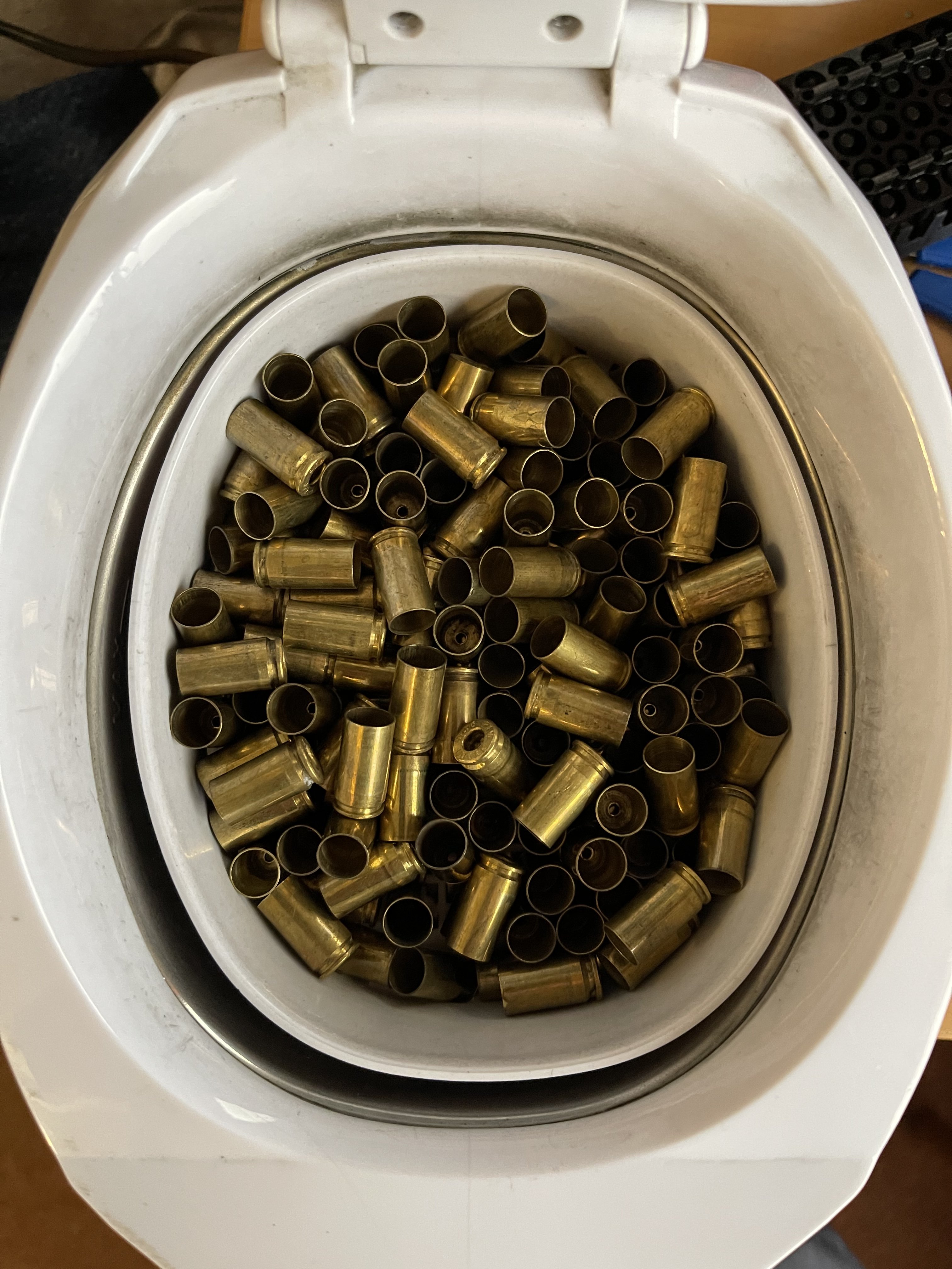

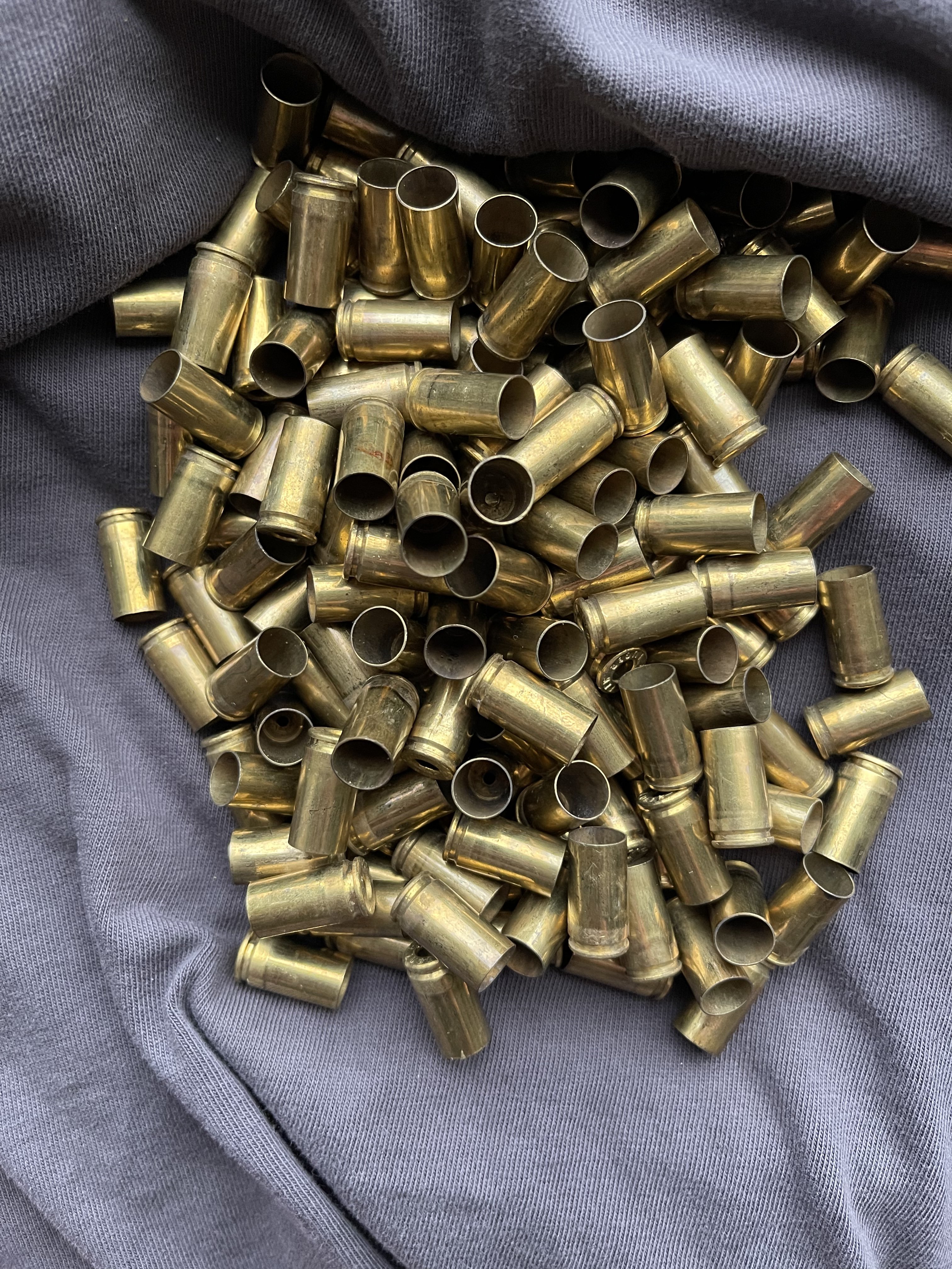

    Уз мойка:Лимонка с моющим для посуды на 8-16 минут
    Потом под холодной водой хорошо промываем
    Дальше в уз мойку на 4 минуты с пищевой содой(гасим лимонную кислоту)
    Опять промываем,

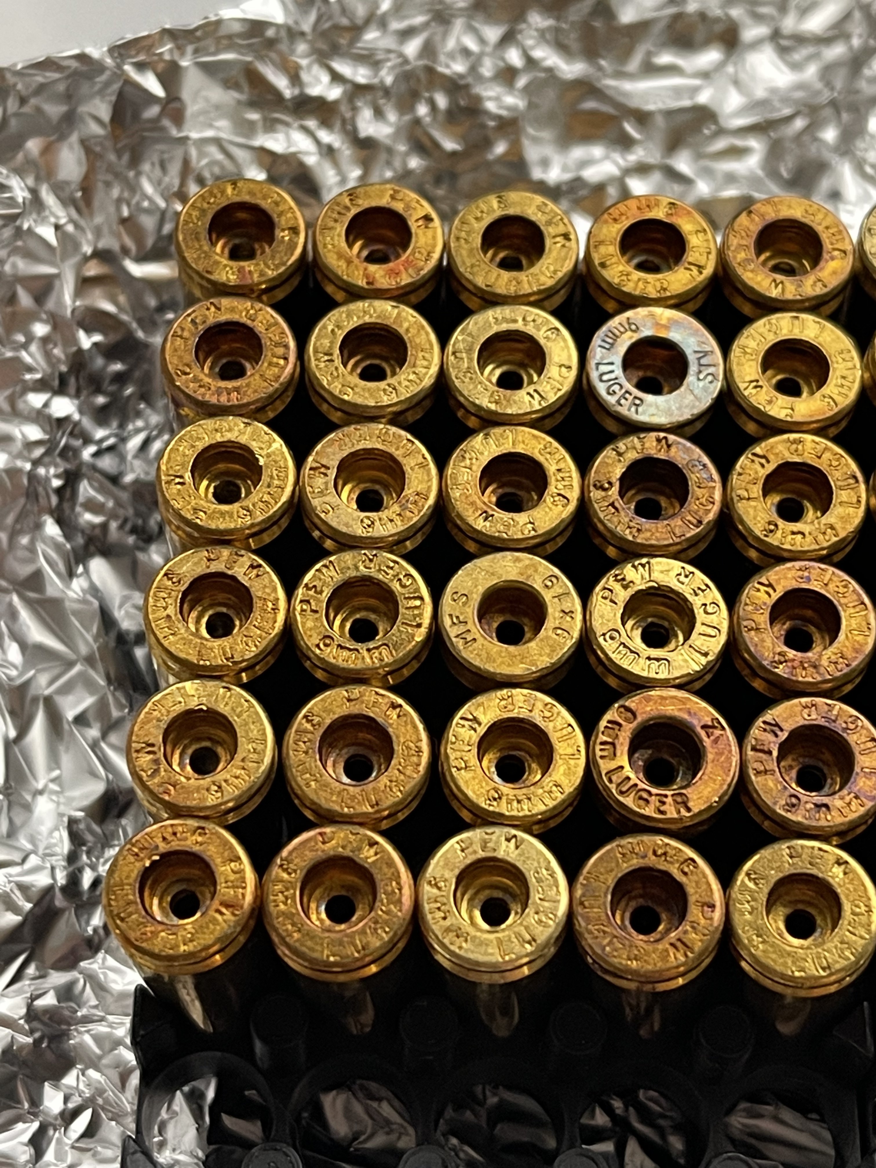

    Дальше лично я беру фольгу стелю в мультиварку ложу туда гильзу,включаю режим варка на 15минут с открытой крышкой,остатки воды выпариваються и все.

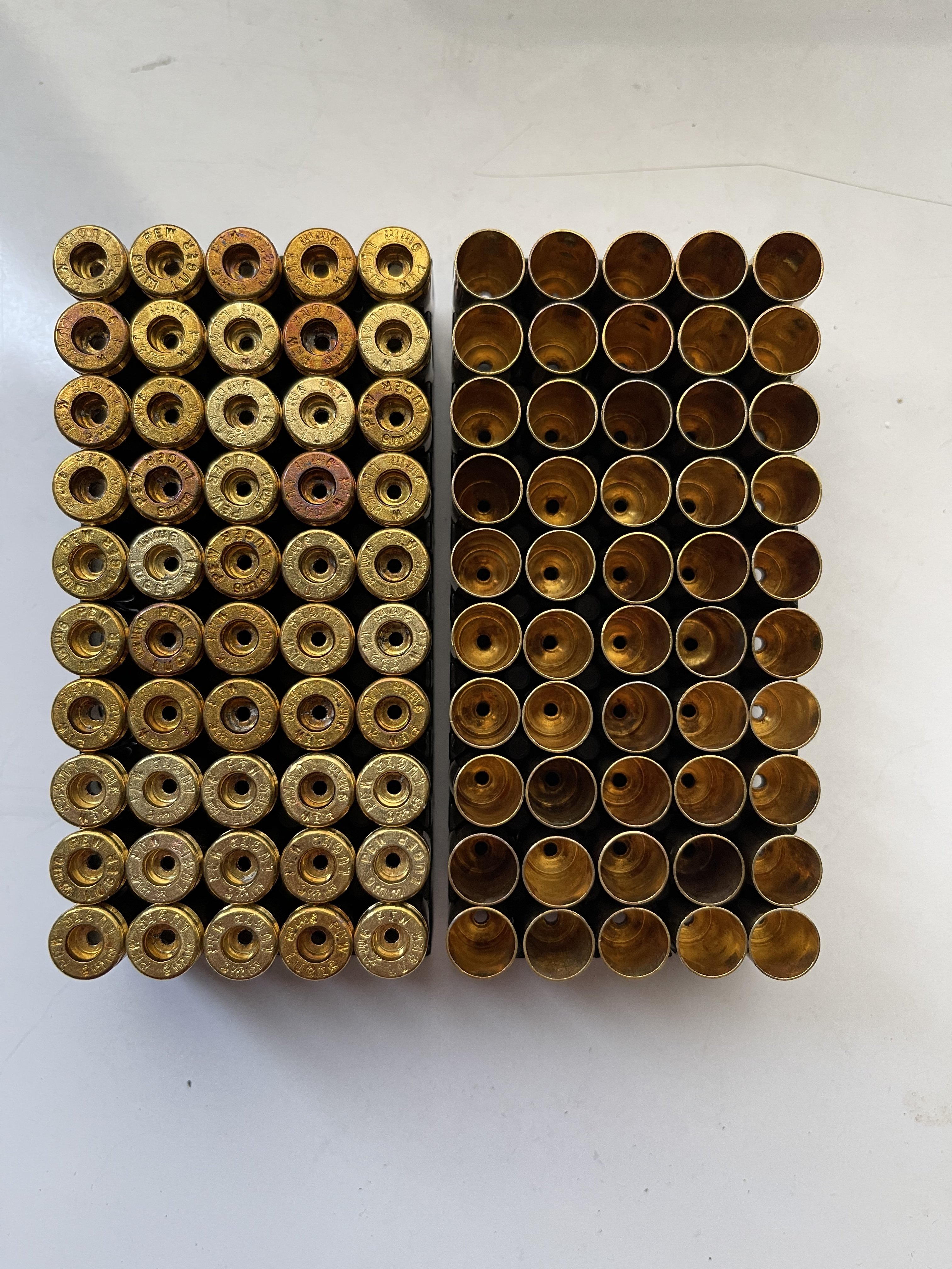

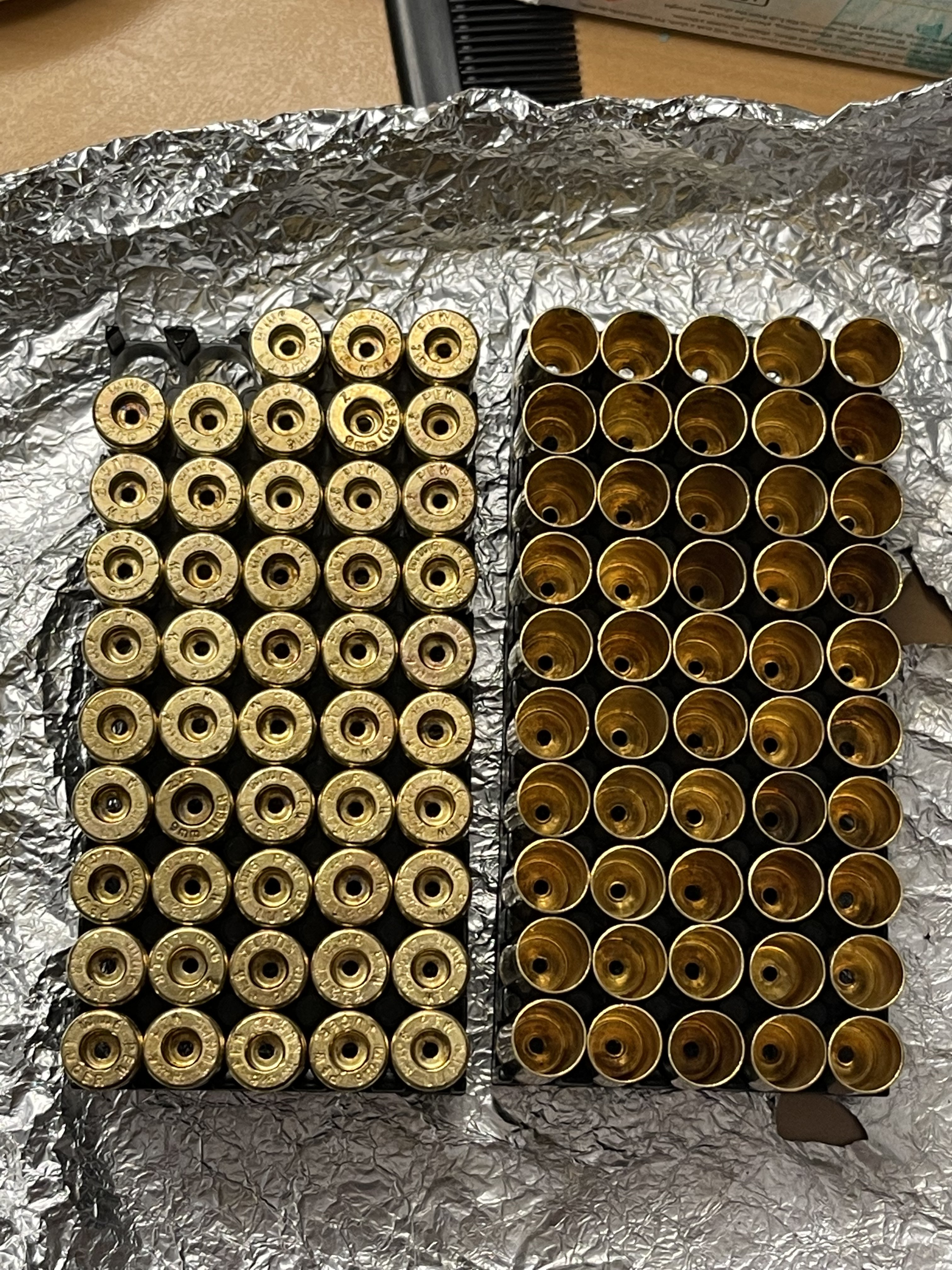

    Результат
    До мойки
    После мойки и сушки
    Спустя две недели после процедуры лежали в коробочке
    Выводы делайте сами

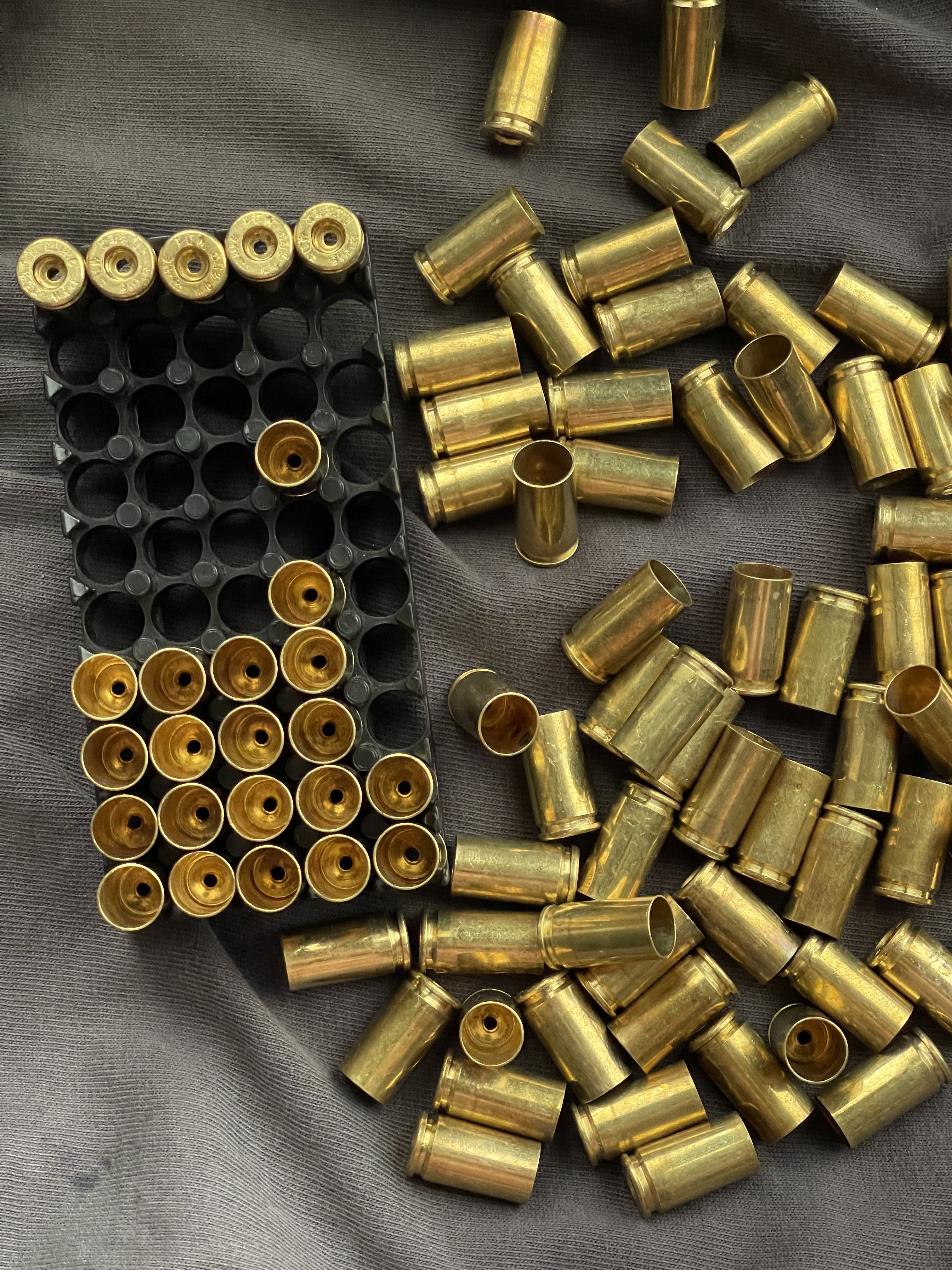

    А так же до этого кидал в мультиварку на режим жарка 5 минут и получилось это:
    syrok та Олег Грабовский подобається це.
