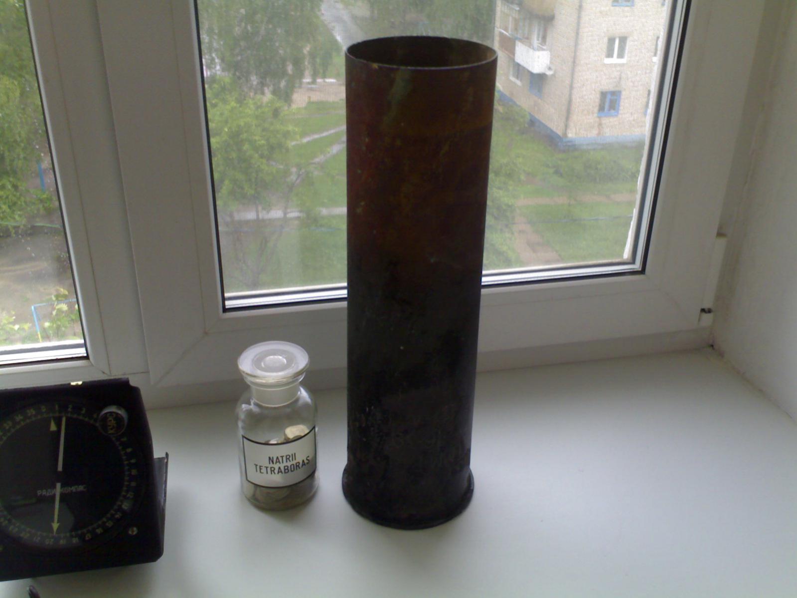

    В моём случае поможет?
    Если да,то прошу написать как и что.С уважением.

    Чуть ниже пост с фото гильзача,это же сколько яблочного уксуса надо мне?:D:D:D

  25. Otto S.
    Otto S. Schütze
    Beiträge:
    17
    Ort:
    Россия.Калуга
    А потом старой доброй наждочкой?
  26. vervolfss
    vervolfss Leutnant
    Beiträge:
    2.703
    Ort:
    КиУР
    Не в коем случае!
    Смотрите пост №23
    Купите для верности 2 бут.кислоты.Разбавьте ее до 9-10%,тобишь сделайте уксус.Далее замачиваем в таре,гильза полностью покрыта р-ром.
    15-30мин будет достаточно,все смываем под теплой водой с губкой для посуды(можно намылить)..
    Далее по вкусу,я обычно оставляю в патине.
    Не нравится патина:войлок +паста гои и вперед натирать.
    После уксуса патину так же можно аккуратно убрать металлической(мягкой) губкой для посуды-намного деликатнее и удобнее любой,самой мелкой наждачки..Далее полируем с пастой..
