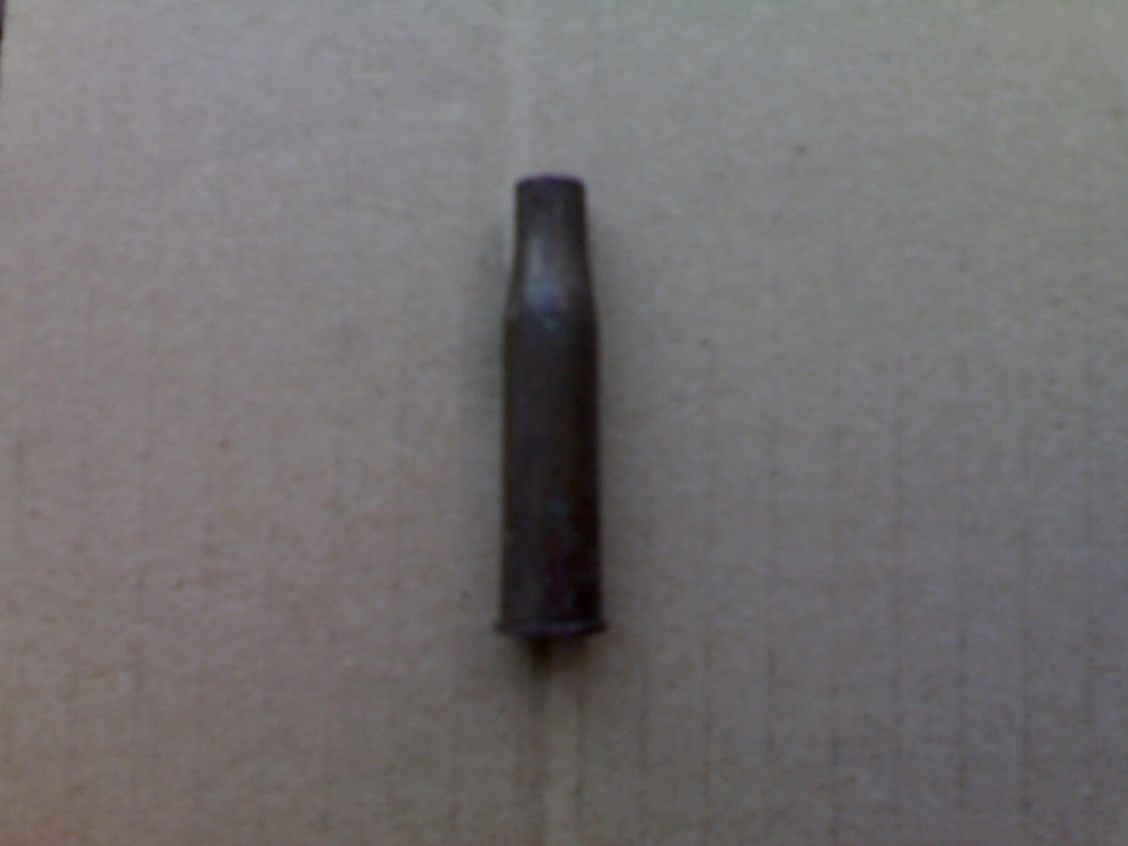

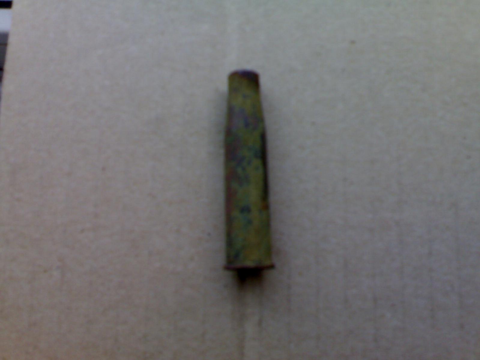

    Почистив речі з кольорових металів.Засіб добре очищує тонкий шар нальоту та окіслів.Копані гільзи очистились нормально.Монети очистились лиш мідні,алюмініві незмінились.Некористуйтесь засобом без рукавиць-змивається нелегко.На фото гільза "до".Зробити якісні фото нажаль немаю чим.

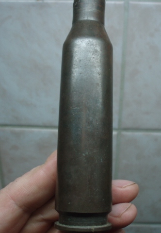

    Фото "після".Спробую очистити ще деякі речі,відпишусь.Дякую камраду за пробник.

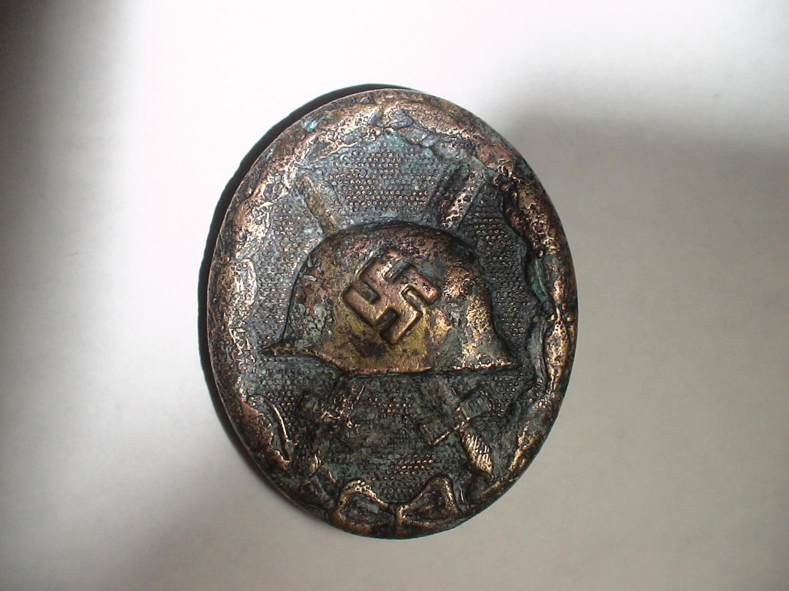

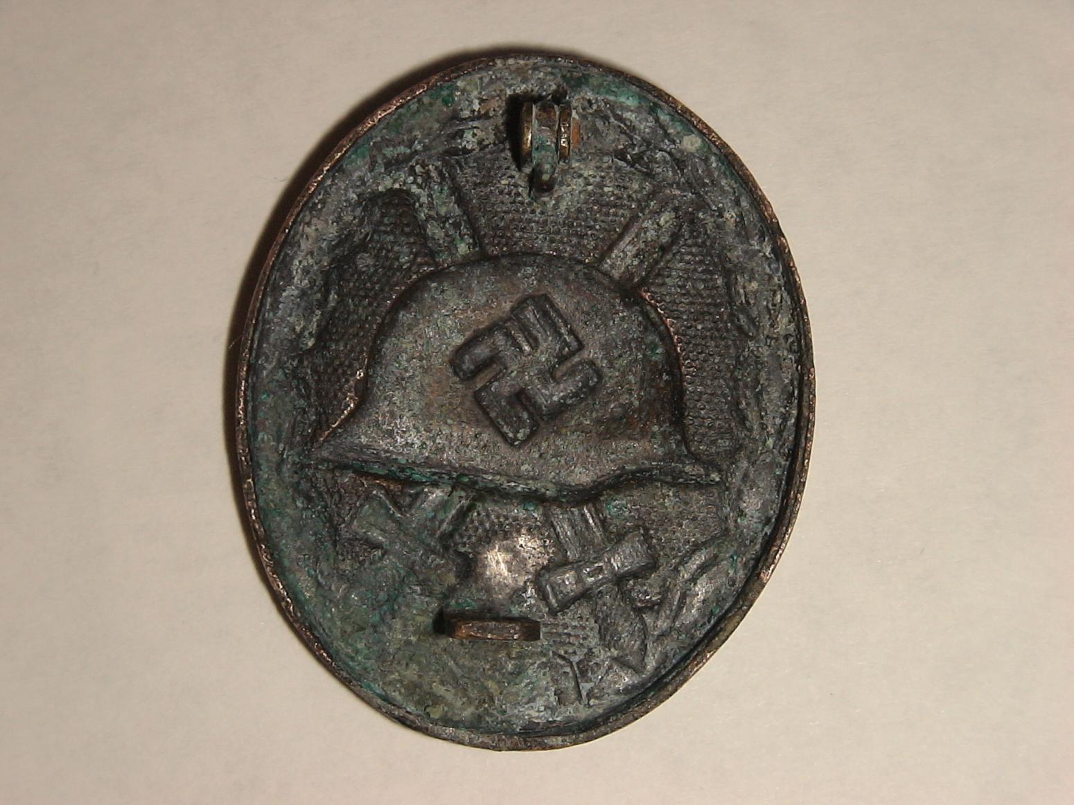

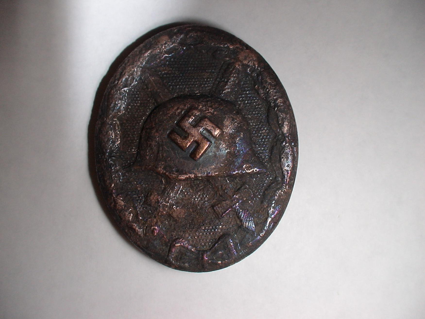

    латунный знак "за ранение" начал темнеть почему-то. хотя зеленого налета теперь на нем нет, а сам ТЕХ-45 начал зеленеть. позже сброшу фото.
  23. StrelokPS
    StrelokPS Oberleutnant Клуб взаимопомощи
    19
    58
    3.976
    обещанные фото. знак покрылся непонятной патиной переливающейся. может из-за того что я раньше в нем серебряные монеты чистил?
