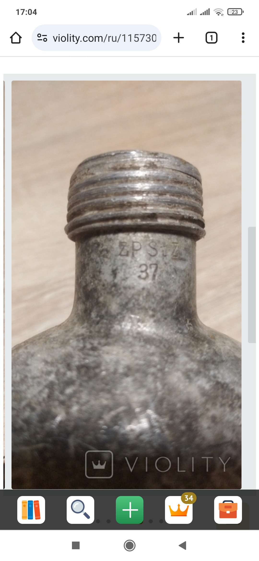

    Прошу знающих камрадов по производителям подсказать: редкое клеймо? Я раньше таких не видел. Фляга не для продажи, чисто для себя.

    Обязательно лес
    Zieh, Press- und Stanzwerk Schwarz & Co., Zwintschöna

    Спасибо за то, что не прошли мимо, я это видел в интернете, просто имею несколько фляг и ещё хочу приобрести в будущем, но такого клейма раньше не попадалось, поэтому интересно редкое или обычное...

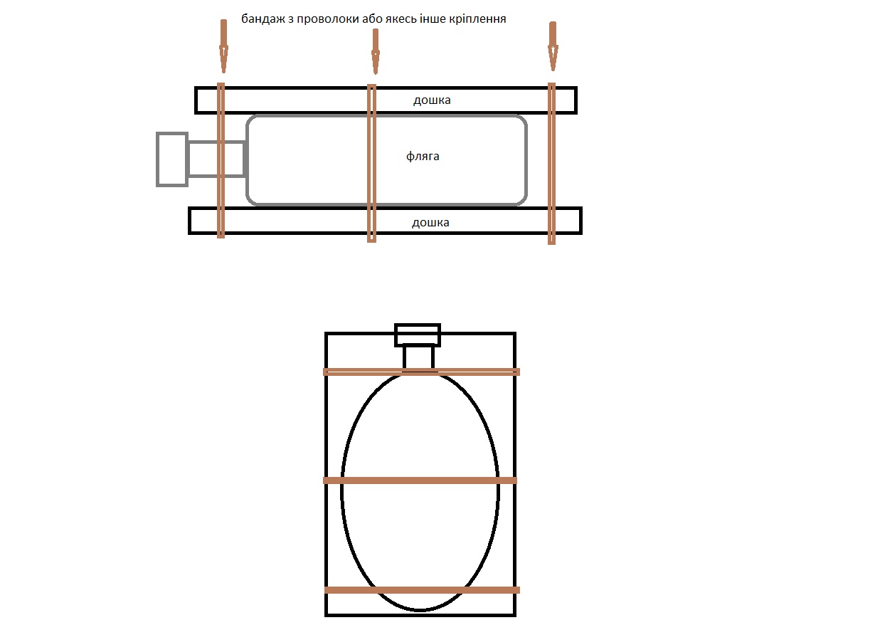

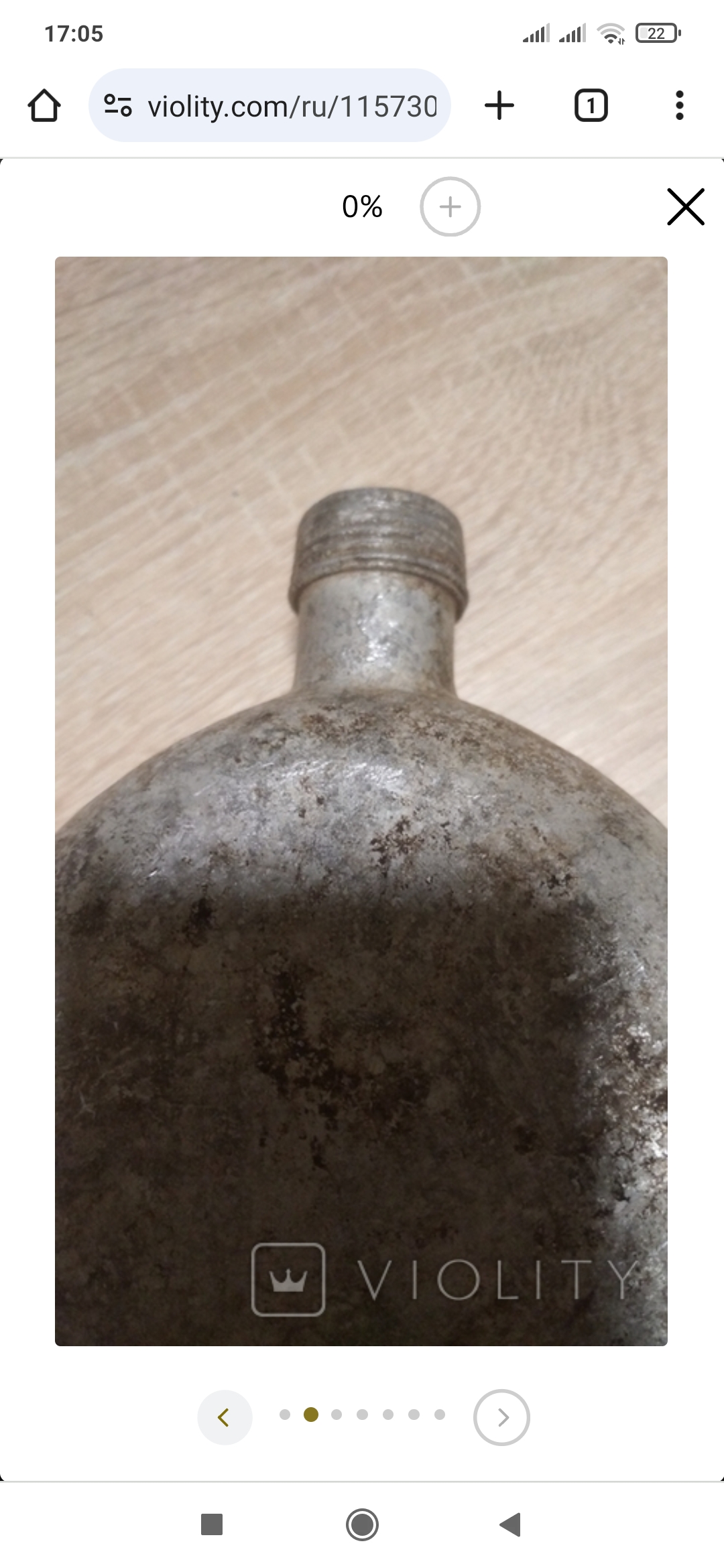

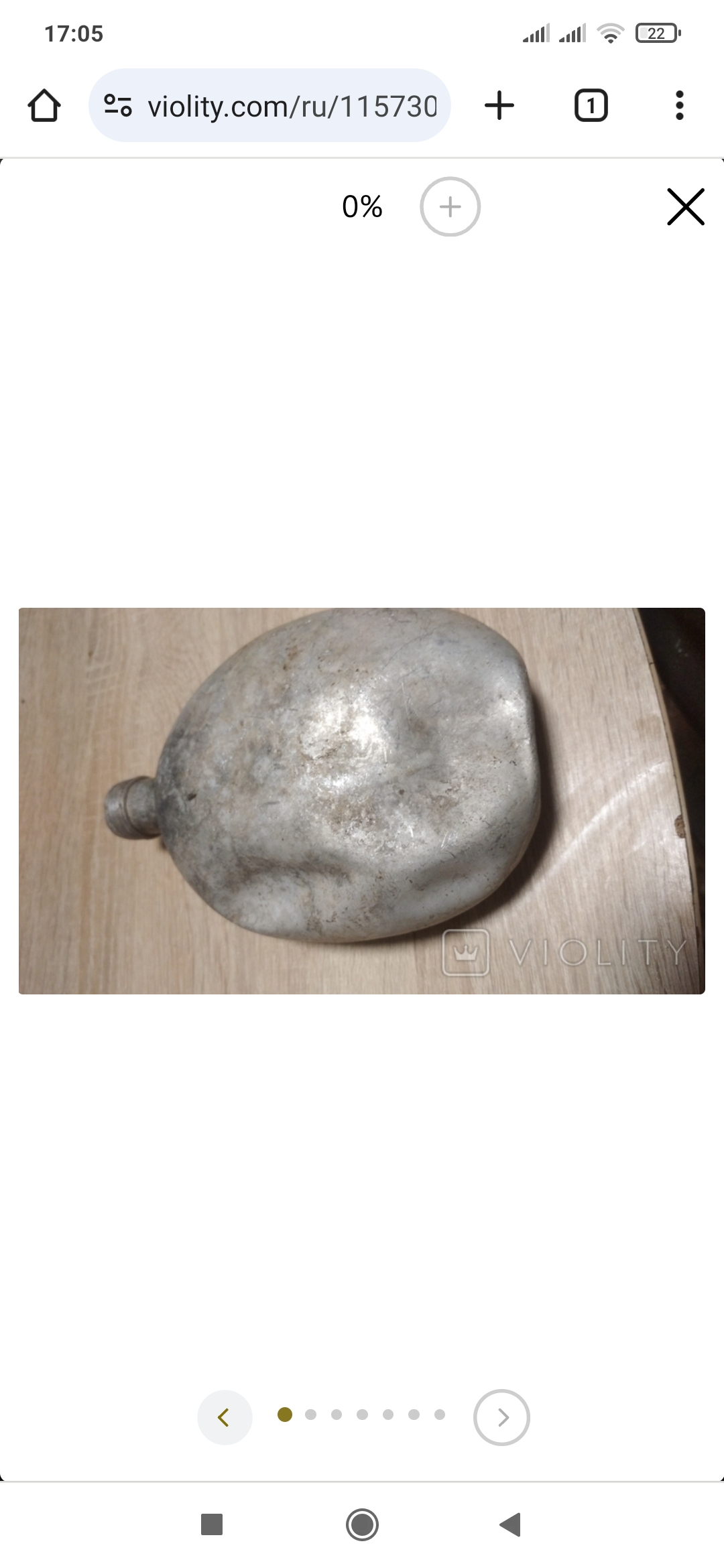

    А чого не "видули " вм'ятини? Так би і чистити було легше.

    Нажаль не маю досвіду, в ютубі бачив, що кладуть фдягу з водою в морозильну камеру але не знаю чи це добрий спосіб...

    А що заважає спробувати?
    Не буде практики, не буде і досвіду.
    Я затискав флягу між двома досками, фоб не дуже видувало задню стінку при заморозці.
    Потренуйтесь на тому що не жалко.
    Otryta, Моби_002, Олег Грабовский та ще 1-му подобається це.

    Дошку потрібно товстеньку, 1.5см в мене тріснула.

    Я робив так. Замість досок брав дві залізні пластини товщиною 12мм. Можна й тонщі, але тоді доведеться робити підсилення з кутників 20мм. Під верхню випуклу поверхню фляги виготовляв контршаблон з гіпсу, шляхом занурення фляги в коробку відповідного розміру з гіпсом. Поверхню фляги попередньо треба змастити мастилом, щоб гіпс не прилипав до неї. Потім на болтах збирав сендвич: нижня пластина - фляга, пласким боком до неї - контршаблон з гіпсу - верхня пластина. Набирав у флягу воду на 3/4 від її місткості, закручував пробку, фіксував її проволокою до рами, щоб не зірвало з різьби, ставив всю конструкцію на газову плитку донцем донизу, запалював газ, спостерігав за ходом рихтовки. Якось так.
