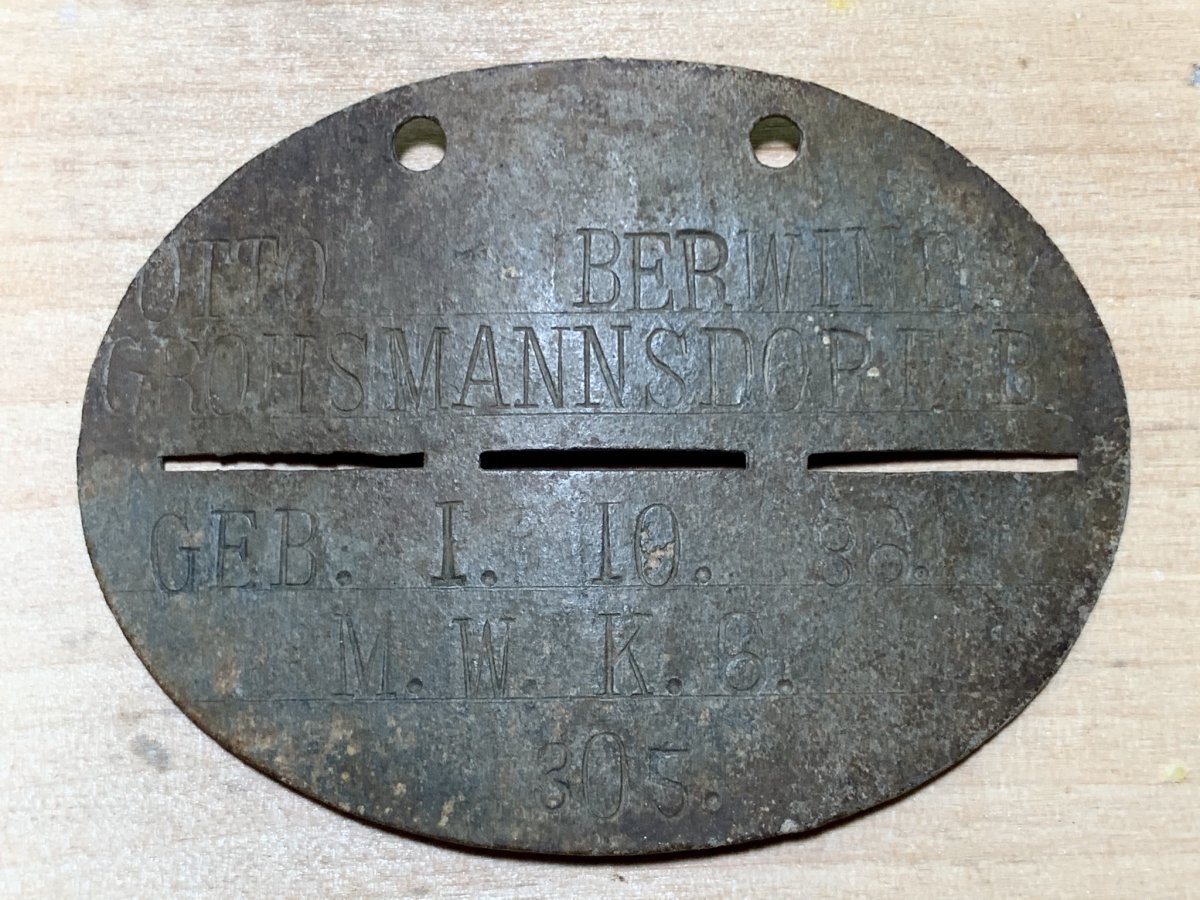

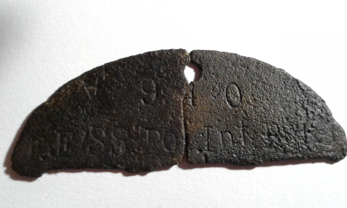

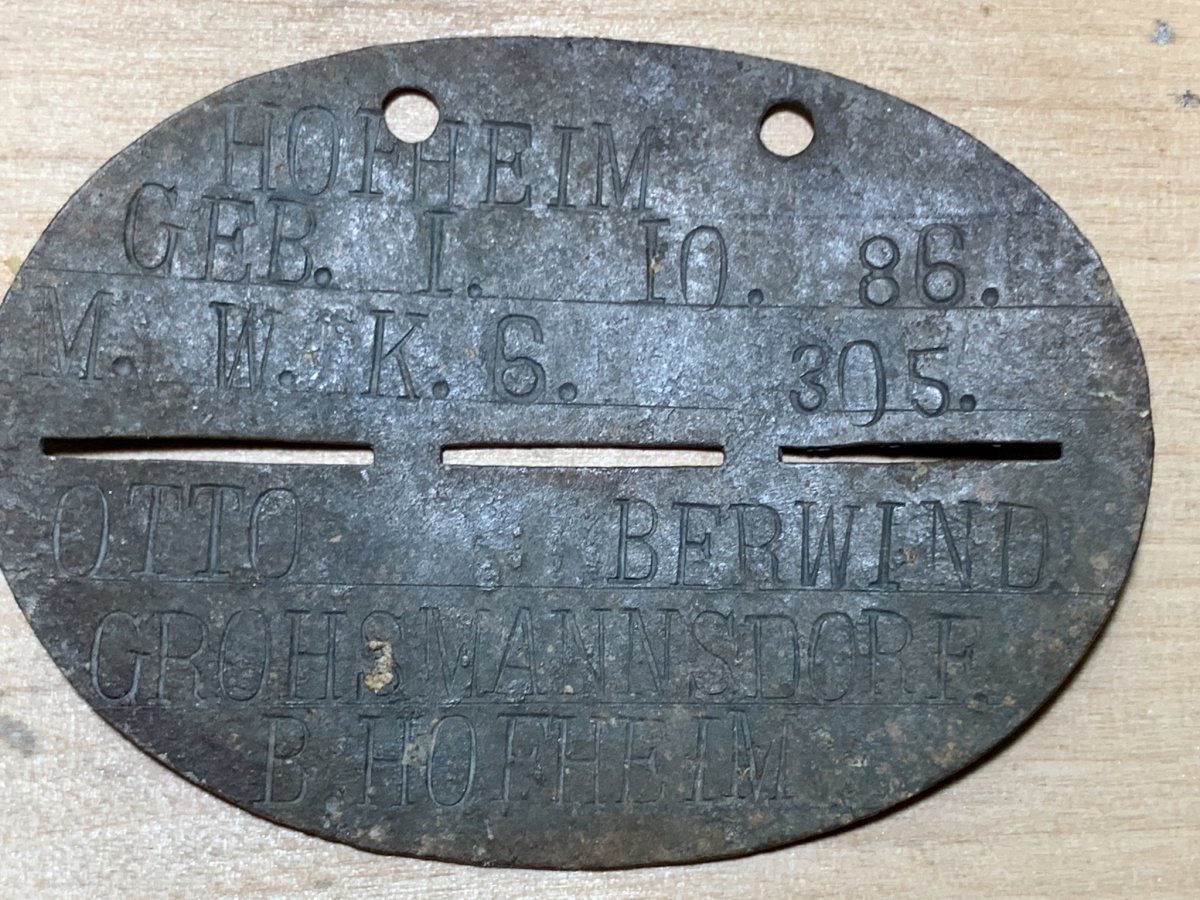

    Погрався ще з таким, був погнутий дугою і де отвір була деформація, під час нагрівання рівняв. Перед воском, як завжди наніс пару разів перетворювач іржі і помив з милом. Фото до і після.

  4. kyltic
    kyltic Leutnant
    1.190
    Львів, Україна

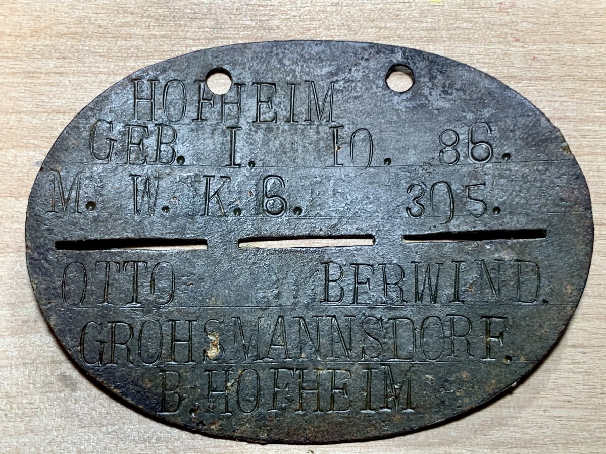

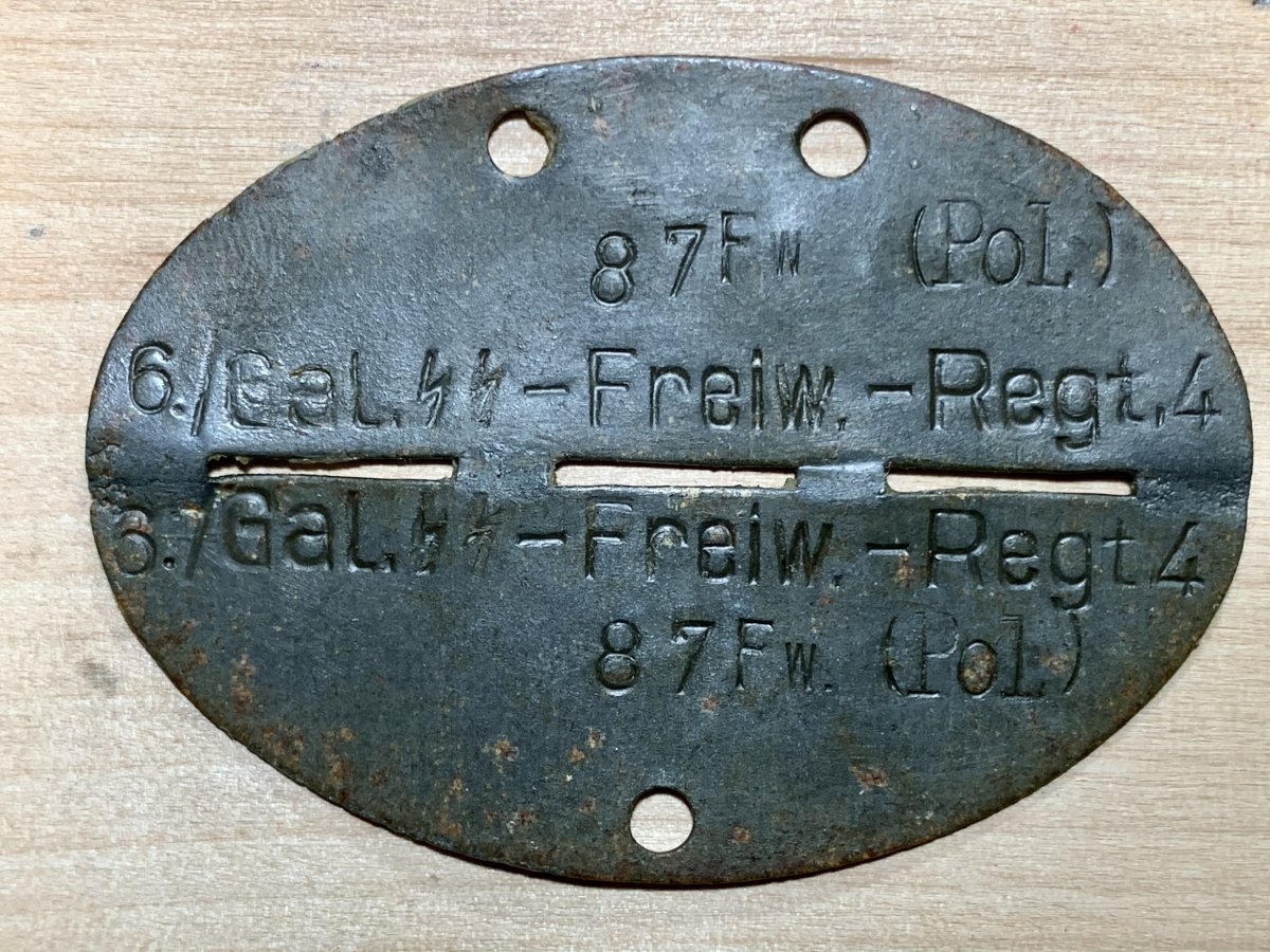

    Вітаю, камради! Копнув вчора жетон у суцільному наліпленні іржі, землі і глини, а тепер гадаю, яким способом привести його до більш-менш пристойного вигляду. Мені сказали, що оцет тут безнадійний, кислотити його у лимонній чи щавелевій кислоті щось побоююсь. Рекомендували якийсь варіант варіння з содою (я такого не знаю), а мені більш до душі акуратне і підконтрольне відмочування у перетворювачі іржі. Будьте ласкаві, підкажіть щось практичне і толкове!)
    hudojnikhg9612 та ALEKS81 подобається це.
  5. ALEKS81
    ALEKS81 Oberstleutnant
    17
    29
    4.819
    Прилуки
    Там в принципі нічого жаліти. Пробуйте у лимонці або оцті купати під контролем і чистити, а там буде видно.

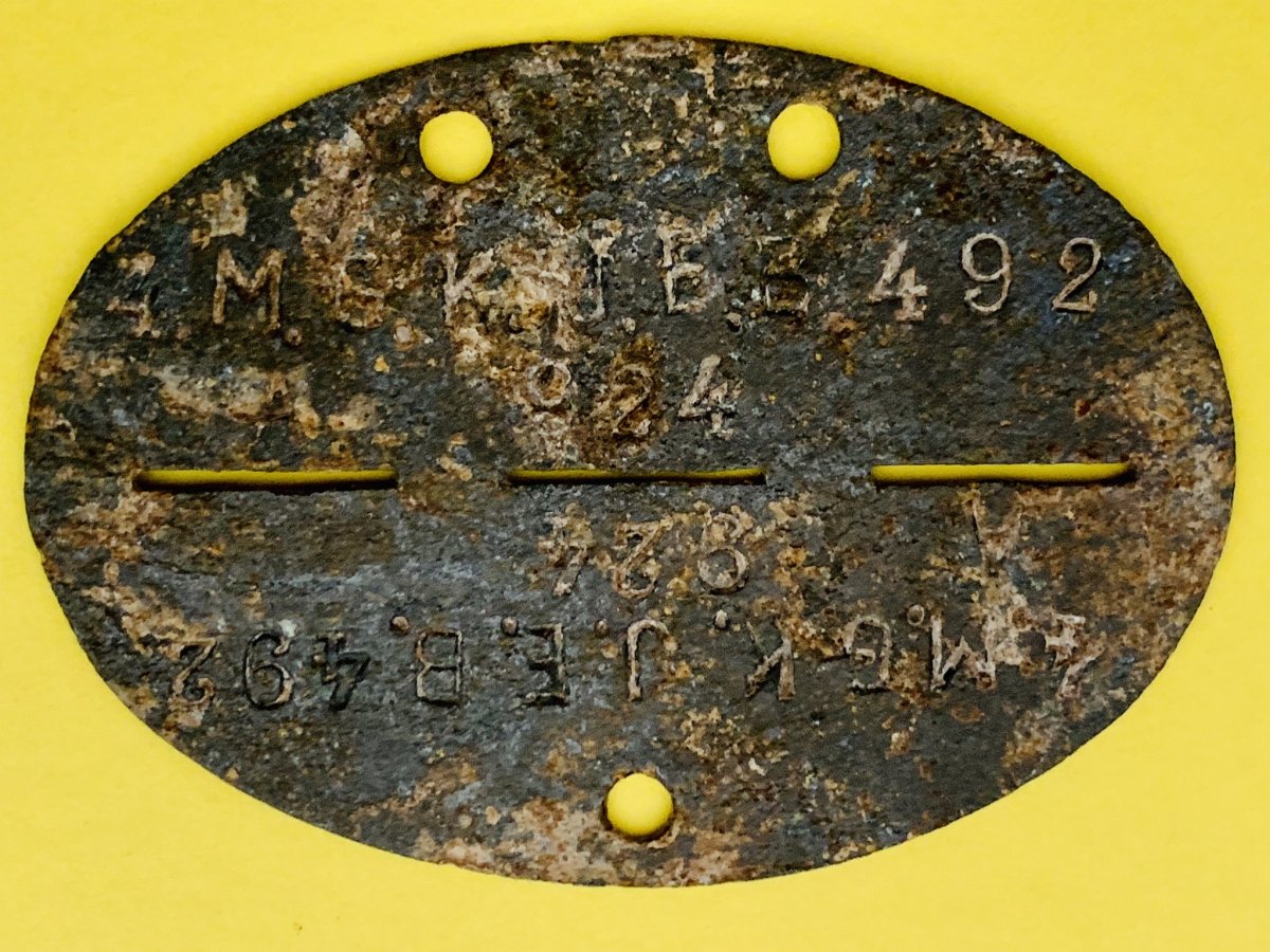

    Всем привет,по поводу чистки цинковых пуговиц,метод описанный свыше-свеча и пчелиный воск,-пациент гефрайтор Саксонии на первуху,-не совсем частый гость,подгулявшего сохрана,поэтому нужно обойтись без кислот.
    hudojnikhg9612, 663 та ALEKS81 подобається це.
  7. АСИРИС 1984
    АСИРИС 1984 Hauptmann Клуб взаимопомощи
    13
    15
    3.902
    Белая Церковь
    Вот результат,заняло все это дело минут 10.чуму воск пропитал и законсервирована надеюсь:),думаю на мой век хватит:)

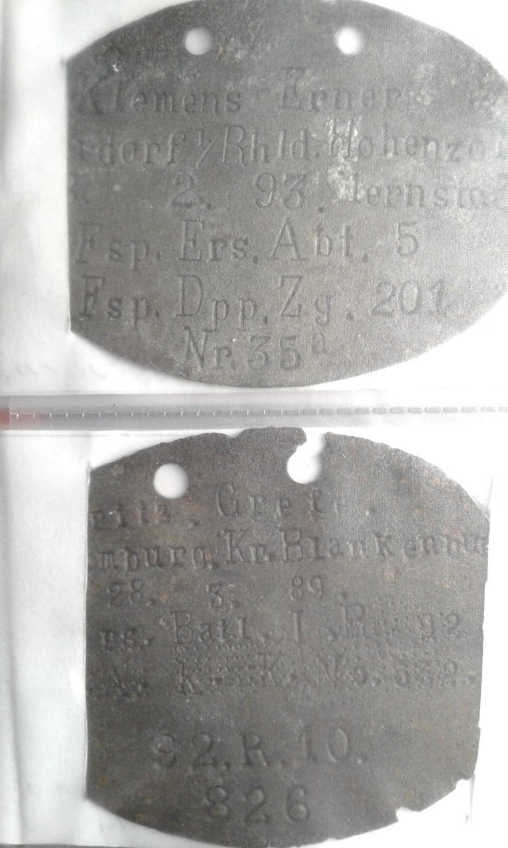

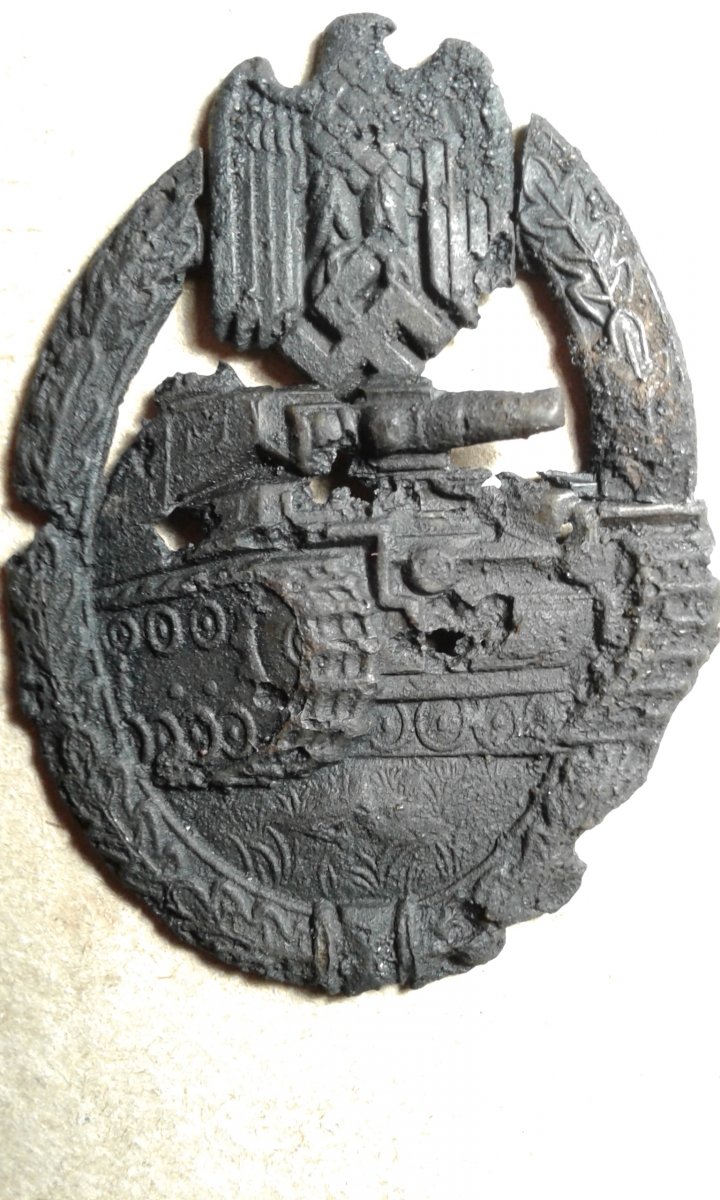

    Доброго дня,камраден.Ну,шо поділюсь і я своїми враженнями від процесу консервації цинку і проявки письмена,якщо такий звісно мав місце бути воском.(мав трохи вільного часу та попрактикувався десь близько на 15-20 предметах,всі жетони і один убитий знак за танкову атаку,вибрав такі речі для експерименту власне)Отже,з чого все почалось бджолиного воску в мене не було(дістав пізніше)і десь 4-5 жетонів пройшовся парафіновим(з яких 2 шт потім переробив бджолиним,ішні вже пройшовся органічним).Ну і власне враження:-сподобалися обидва покриття воском,но глибше заходить і проявляє напис і дає темніший відтінок саме-органічний,парафін більш товстіший слой дає,тобто більше поверхневий він,та і чуть світліше буде,але теж нічого так.Тепер резюме що почерпнув,стосовно стану предметів,як краще діяти:якщо предмет за станом по пятибальній шкалі,десь між 4 і 5,то однозначно бджолиний віск(можна і парафіновим але буде чуть світліше,ну або так само+-),якщо предмет має пошкодження що вже ідуть в глибину,то однозначно-парафін,інакше органічний віск все появить і підкреслить,а може що і розрушить(в мене на двох кусочках жетонів після розтирання воску об шмату відламалися маленькі кусочки,хоча матеріал виглядав ніби бодро,що повпливало не знаю,нагрівання чи проникнення воску чи просто за патиною не було видно що метал в тому місці прохудився,не знаю,а так на всіх остальних жетах таких ексцесів по крошінню не було,та і на тому дякую.:)),пару слів на рахунок письмена,якщо сторона дуже порепана,то може майже і не проявити,но то таке.Ну і ще такий варіант предмета,стажімо є добрий стан і там патина і все таке інше і начебто предмет виглядає на оцінку між 4 і 5,але не знаєш який там метал під низом є і що вилізе після обробки воском,то в такому випадку на власний розсуд чи ризикувати чи якщо добре виглядає,то залишити як є,ну чи парафіновим накрайняк пройтись.Ну і на завершення підсумуємо,що таке бджолиний віск,має багато плюсів:консервація виробу,проявка письмена(якщо звісно вийде),гарний вигляд і колір,єдиний мінус як для мене цей спосіб ідеально підходить до лиця буде хорошим збереженим предметам(він їх зробить ще краще на вигляд),але речам з різними пошкодженнями краси він мало придасть,а то й ще підкреслить те що слід би було сховати,якось.:beer:Та і взагалі вважаю,що цинкові речі треба проходити тільки треба парафіном чи воском і ніякої хімії чи ще якоїсь чистики,це як на мене все що можна корисного зробити цинку,дуже непередбачуваний матеріал він є.
    663 та kyltic подобається це.
  11. Buntara
    Buntara Hauptmann
    2.191
    UA

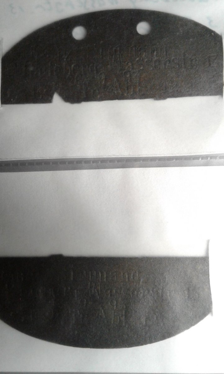

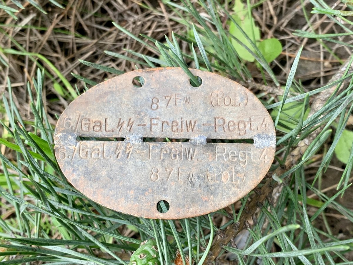

    Вибачаюсь,не виклав вчора деяких зразків експерименту(напевне для наглядності потрібно б було),а оце сьогодні мав час та трохи сфотографував,тут 2 шт оброблені парафіновою свічкою(гусар і єгер,єгеря пізніше переробив восковою,трохи темнішим став,але не суттєво,там якийсь сплав такий чи що,що не дуже темніє,а так весь бурий метал добре закрашує,наприклад половинка есесівця була вся бура,зараз сіра, і танчик був весь бурий,тепер такий як є,більше не вижати,мені особисто тона подобаються,після консервації жетона,помістити його у ячейку,та заліпити легким скотчем кармашку щоб повітря не потрапляло туди,і жет ще 100 років я мінімум живе і служе.:beer:

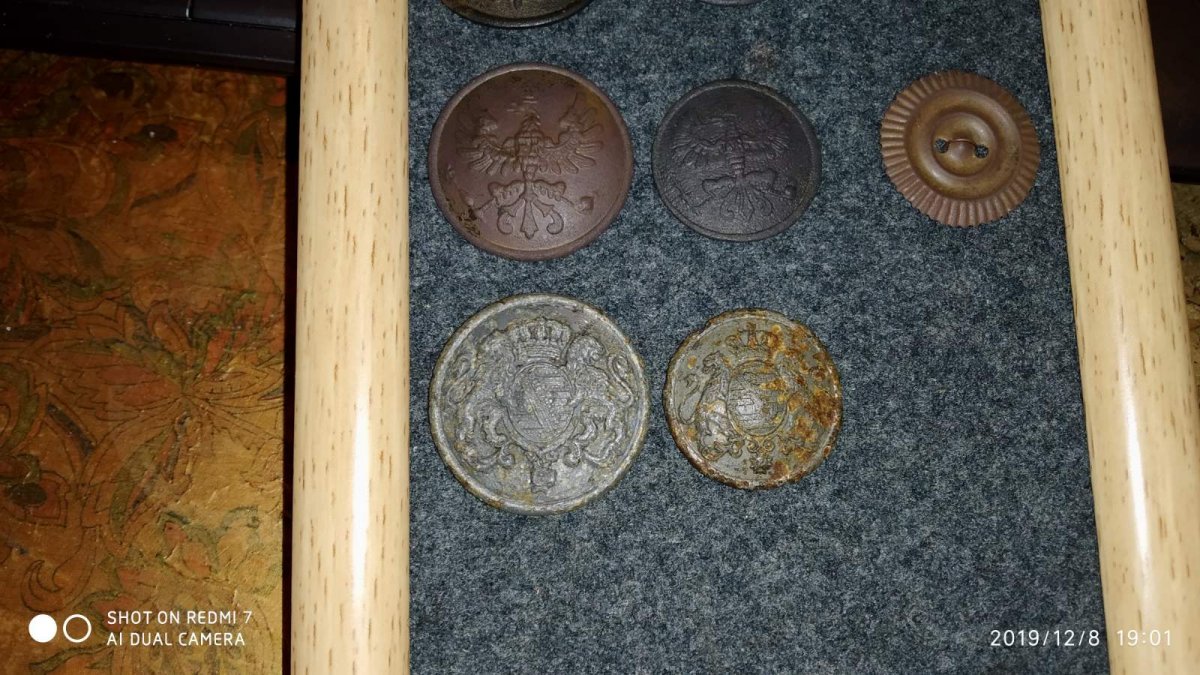

  12. kyltic
    kyltic Leutnant
    1.190
    Львів, Україна
    Доброго здоров‘я, товариство! Планую покрити цинкові жетони бджолиним воском, але щодо одного моменту виникли сумніви і перестороги. Підкажіть, камради, чи можна нагрівати промисловим феном жетони (або половинки), склеєні епоксидною смолою?
    Міркую, що затверділа епоксидка повинна витримувати такі помірні підвищення температури, але, про всяк випадок, щоб «ненакосячити», таки запитаю у бувалих?;)

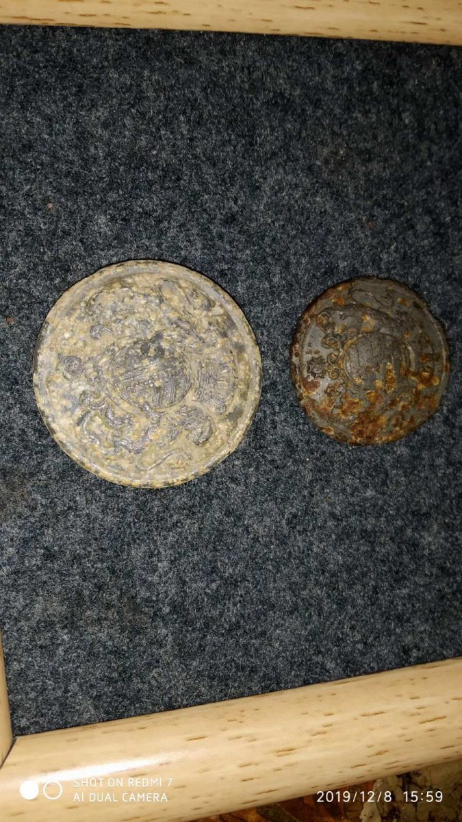

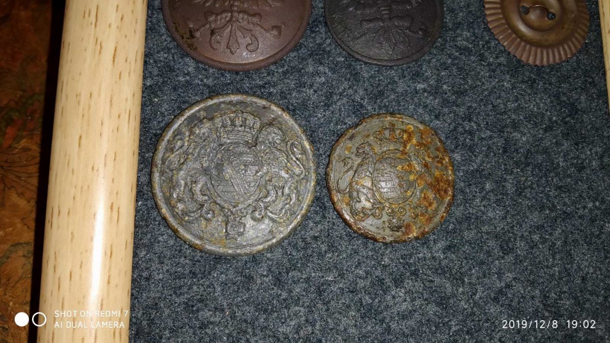

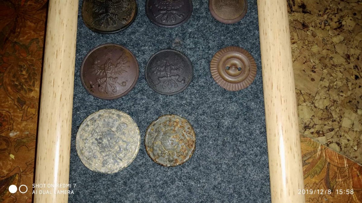

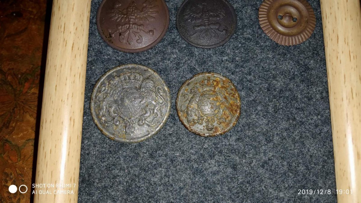

  14. kyltic
    kyltic Leutnant
    1.190
    Львів, Україна

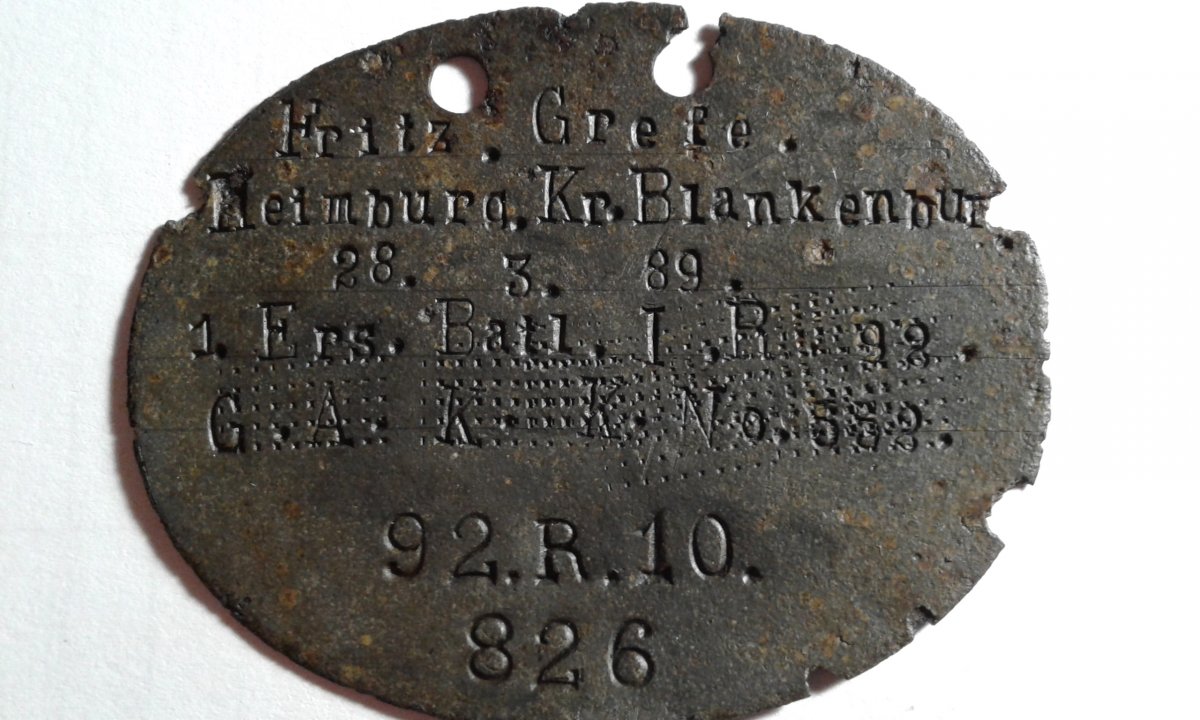

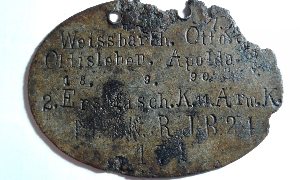

    Мої вітання, камради! Покрив бджолиним воском практичні всі свої цинкові жетони (за виключенням розламаних і склеєних епоксидкою), кінцевим результатом задоволений; на окремих ідентифікаторах значного візуального покращення не відбулося, хіба стали дещо приємніші на дотик; найбільш помітний ефект в сторону покращення стався з тими жетонами, на яких цинк зазнав суттєвої корозії зі зміною кольору на жовтуватий відтінок (повністю або окремими плямами); набивка на них стала помітно чіткішою, а загальний колір жетону набув відносно рівномірного відтінку!)
    Для порівняння подаю жетони у початковому стані та з виглядом вже після покриття воском; останні фотки робилися при електричному освітленні, а тому потрібно врахувати, що вигляд наживо краще передає реальну картину (в тому числі, збережену рідну патину):
    Buntara, Alter Mann, Antiq та ще 1-му подобається це.
