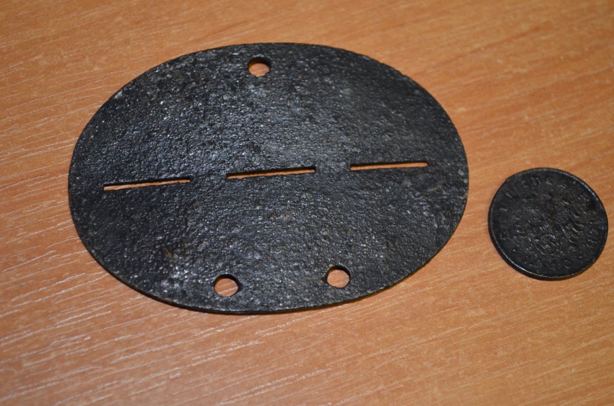

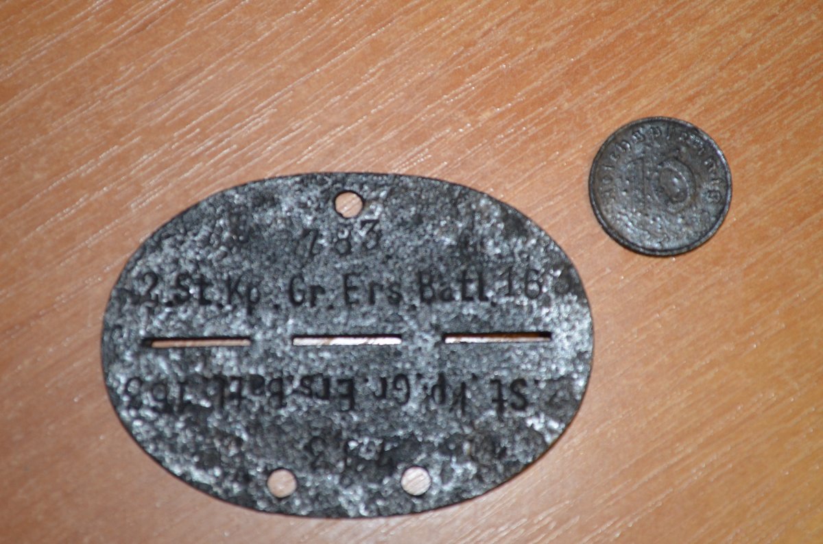

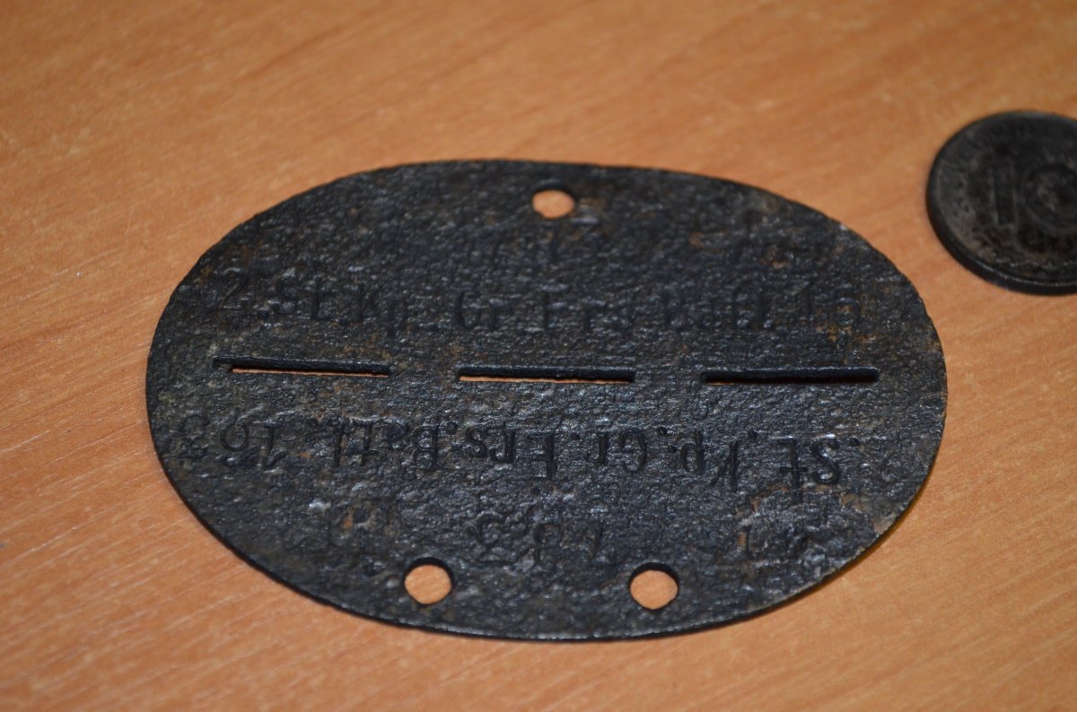

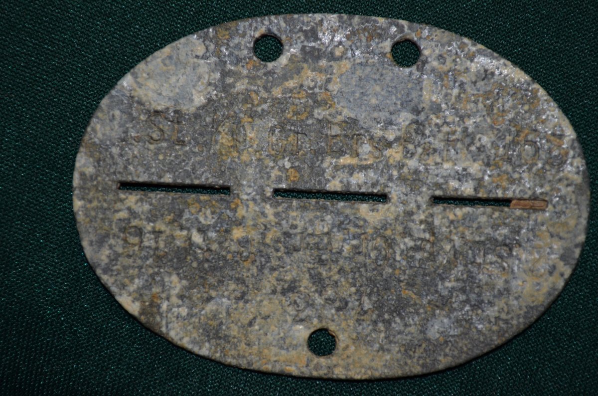

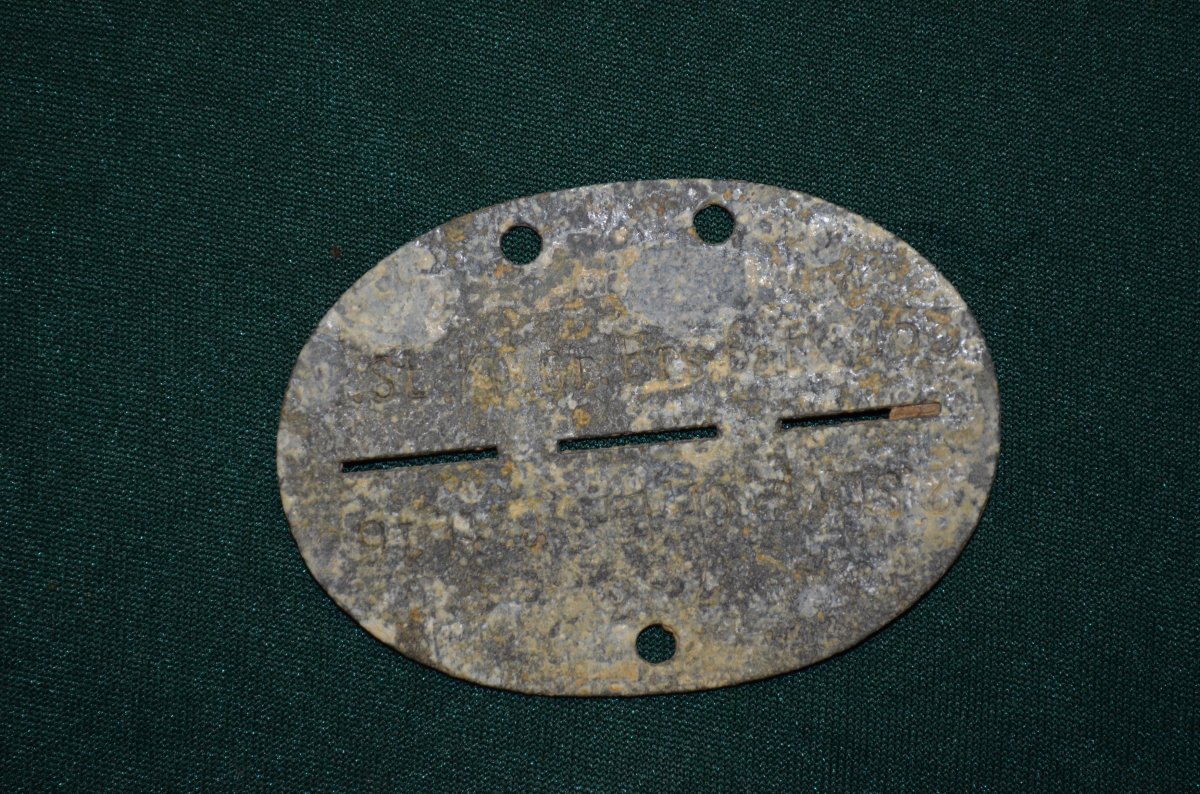

    Ось вчорашні проби.
    До
    Після.
    Star64, Roma_1985, Рост76 та 6 іншим подобається це.

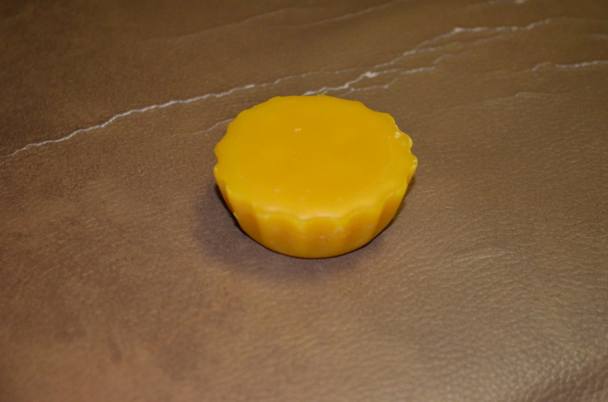

    Затем пошел искать восковую свечку,оказалось что не так просто найти,даже те что продают церковные сказали что не восковые,типа восковые дорогие.И по совету товарища,на базаре кто торгует медом,купил воск за 10грн.
    viging, Jawist, hudojnikhg9612 та ще 1-му подобається це.

    Я також використовував чистий віск,в дядька мого пасіка,то воску вистачає.

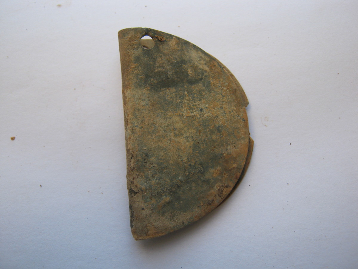

    Підніму тему, бо давно нічого не було. Придбав такого німецького жетона зразка 1915 року. Був зігнутий і з тріщинами де згин. Вирішив ризикнути і вирівняти. Спочатку кип"ятив у воді, щоб метал став пластичніший і потроху почав рівняти, але все рівно зламався, бо вже були тріщини. Далі грів на вогні і молоточком на ювелірній наковальні вирівняв. Вишло дві половинки, почистив кислотою і дрібною наждачкою трішки. Спаяв оловом з кислотою, потім обробив надфілями і наждачкою, нажаль середина трішки викрошилась. Після процедура з попередніх постів, воскування. На виході маємо такий жетон, тримається більш менш міцно, зато не на єпоксітці чи суперклею, думаю прикрасить колажик.
    БЛК, kyltic, Artyr та 5 іншим подобається це.
  22. hudojnikhg9612
    hudojnikhg9612 Oberleutnant
    1.681
    Черкаси обл
    А якою кислотився?Наче краї поїло трохи...
  23. ALEKS81
    ALEKS81 Oberstleutnant
    17
    29
    4.819
    Прилуки
    Паяльною. Краї просто викрошились, були вже кородовані, врятувати було ніяк.
    ГеннадийВ та hudojnikhg9612 подобається це.
