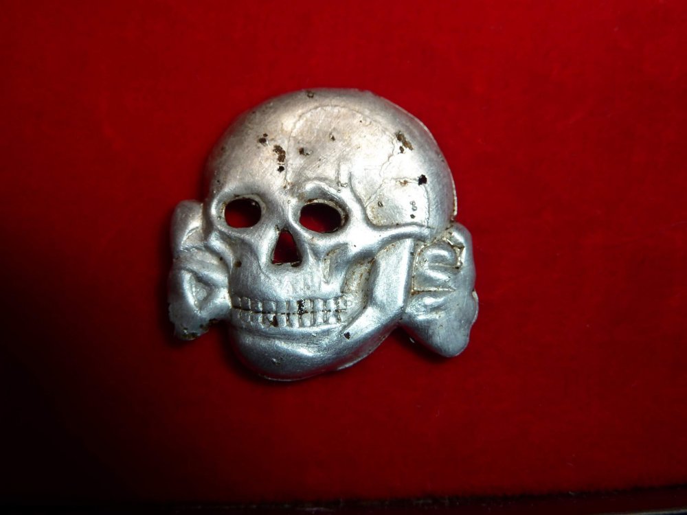

    Почему не его? Может и китель не его с обшивой?

    Тотенкопф на фуражке на латвийский похож.

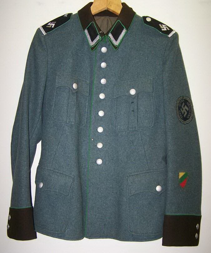

    Китель полицейского летувиской вспомогательной полиции порядка.
    Петлицы неcтандартные. У капрала петлицы должны быть без канта, у зугфюрера и выше кант серебристый. Предположу, что владелец этого кителя ранее служил во вспомогательной полиции Вермахта, при переходе под руководство СС сохранил свои старые петлицы. Видимо, такие петлицы были у СДшников, что на фотоснимках и у ОДшников до лета 1942 года.

    а может просто в наше время от балды нашили?

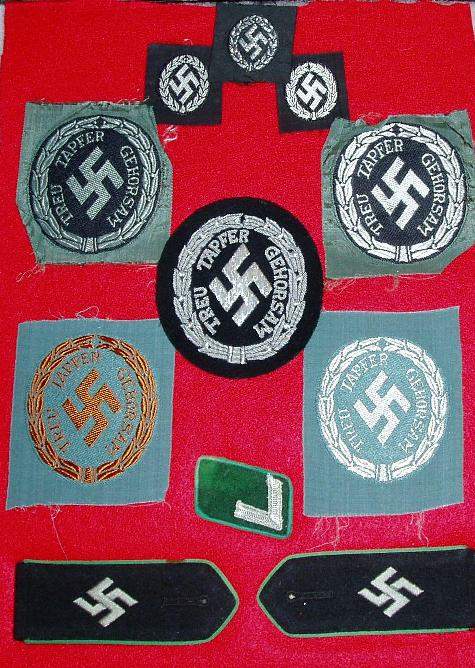

    ...такой предположительный вариант цветовой дифференциации ранних петлиц полицаев Вермахта:
    -Север-чёрные с зелёным кантом
    -Группа армий Центр (Ordnungdienst)-зелёные с зелёным кантом
    -Юг (Hilfswachmannschaften)-красные катушки на зелёном
    Можно тему петлиц отдельным топиком оформить.

    а на чем строится такое предположение?

    Думаю что ничем

    Чёрные петлицы пришиты на прибалтийский китель. Это зона группы армий Север. Зелёные петлицы и красные без зелёного канта с лета 1942 года официально стали использоваться в полиции тылового района групп армий Центр и Юг, соответственно. По всей видимости, эти новые знаки отличия были дальнейшим развитием предыдущих, отсюда зелёный и красный цвет петлиц. Хотя всё может быть. Должна быть какая-то инструкция OKW за 1941 год регламентирующая ношение петлиц полицией.

    не выдерживает критики, больше чем уверен - этот китель обшит после войны
    откуда информация о красных петлицах с зеленым кантом?

    - Що таке прибалтійський кітель? Там звичайний німецький поліцейський кітель. Єдине що я побачив що якось прибалтійську Шуму виділяє, то в тих членів Шуми що служили при Цольгреншуц - свастика на пагонах шилася близько до краю пагона. Взагалі, рання Шума на загал довольно різношерстна, якісь там регуляції були, але носили все що діставали. Маємо і поліцейські уніформи і уніформи з ворожих складів (латвійські, чеські унформи, датські і голандські каски), в Білорусі носили чорні кепки, а в РК україна навіть носили чорні альгемайновські фуражки. Якщо якісь накази в регулюванні уніформи існували, то на практиці їх мало дотримувалися.

    Увы но тут вы сильно ошибаетесь нету и не когда не было такого прибалтийского кителя тем болие прибалтийской униформы - правельно униформа бывших ВС Прибалтийских стран.
    Шума в РК Остланд юзала первоночяльно униформу бывшей Латвийской, Литовской или Эстонской армии, иногда элементы униформы РККА. Поже униформа немецкой армии (восновном б/у или из резерва), полиции, б/у переделанную униформу Альгемайне СС в плоть до общевойсковой униформы Войск СС итд итп....Униформа Латвийской армии к примеру перепала также украинским частям при ОРПО итд....

    В данном контексте-китель немецкой полиции порядка модели 1936 года с пришитым на левый рукав летувиским щитком, чёрными петлицами, погонами вспомогательной полиции порядка модели 1943 года, см. фото.

    Так і запишимо - стандартний німецький поліцейський кітель.
    П.С. А зачим ковиркати назву народу? Kраїна Литва, нація Литовці.

    Доречі дана картинка якраз підтверджує що різноманітність існувала весь час - центральна нашивка для офіцера на чорному і вишита грубими срібними нитками. Така нашивка і кокарда існують в одиничному виді - можливо що була замовлена невелика партія для офіцерів в якомусь регіоні. А петличка то взагалі невідомо що - міг носити хто завгодно.

    Это Литовский щиток...или щиток цвета национального флага Литвы...;)

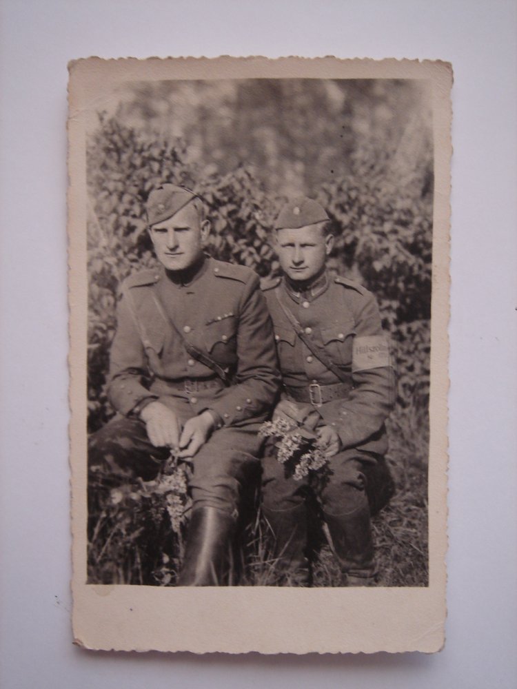

    Вот такие два офицера (на заднем плане) с пустыми петлицами. У одного вроде бы широкие восточные погоны...Какие мнения, камрады? Дамы уж больно антуражные, как бы это не европы...
  23. Norman2
    Norman2 General-major
    8.034
    СотоНатовск
    Фото офицера с похожими пелтичками висело на антик.ру, там он сидит в купе поезда. На рукаве кажется щиток РОА.
  24. Meldekopf
    Meldekopf Oberfeldwebel
    1.700
    Россия
    Да, друже Норман, там был блондинчик из РОА-ОДи.
