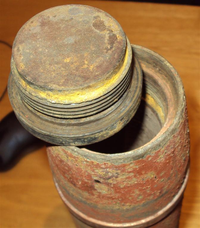

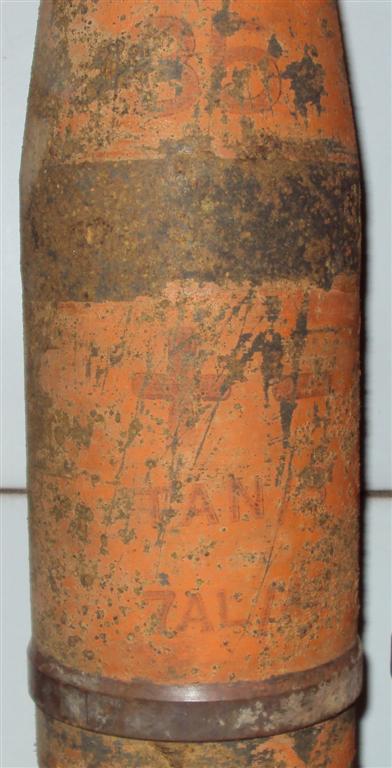

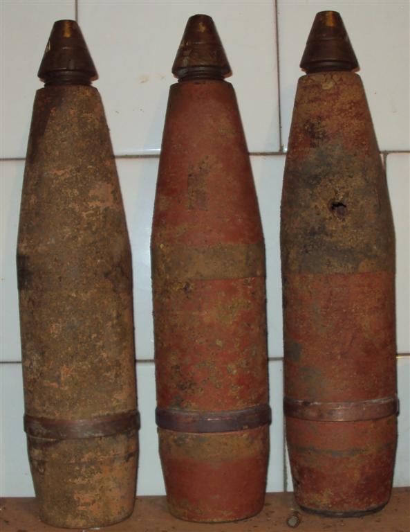

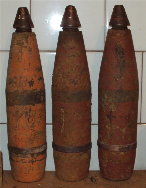

    Уважаемые, интересует что за снаряды?
    Известно то, что найдены были в Карелии по местам боев с финнами.
    Головные вроде бы финские.

    Если не ошибаюсь, очень похож на советский ОФ-350, но они были без донных заглушек
  4. Vladimir-vrn
    Vladimir-vrn Stabsgefreiter
    485
    Russia
    Головы на них - явно не КТМ.
    И, судя по донной части - это снаряды от гаубицы, скорей всего (раздельного заряжания).
    1 человеку нравится это.
  5. Егерь
    Егерь Gefreiter
    207
    +посмотрите на расстояние от дна до пояска, у ОФ-350 оно больше.
    и расстояние между пояском и местом где проходит линия после которой начинается сужение под взрыватель.

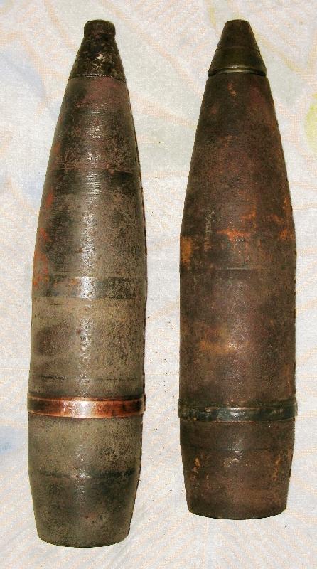

    Появилось мнение одного специалиста, который уверен что это финские 76-мм снаряды к русским дивизионным пушкам (На фото - справа, слева - советский 75 мм с КТМ)

    Вас не смущает цвет корпуса, и что донышко отвинчивается - может агитационные???
  11. Rumb
    Rumb Oberschütze
    44
    Русь Изначальная

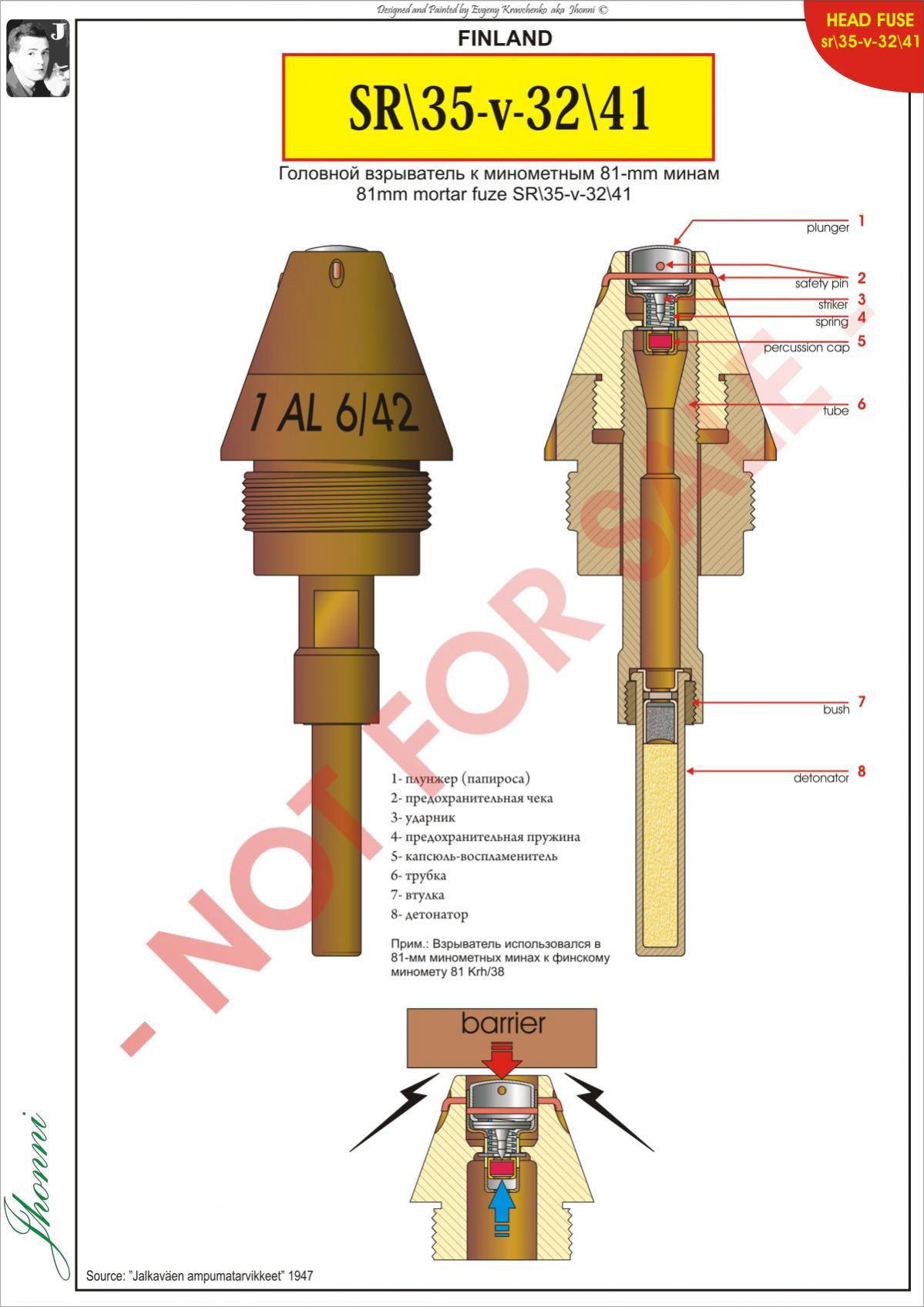

    Они оснащены боевыми взрывателями SR/35-v-32/41, которые использовались также с 81 мм ОФ минами. Донные заглушки на резьбе встречаются нередко на ОФ снарядах. Я так полагаю что это скорее вопрос технологичности изготовления и снаряжения ВВ: изготовить заготовку с двумя отвертстиями в любом случае проще чем лить снаряд глухой бутылочной формы.
    Снаряды были начинены ВВ, никаких листовок там и в помине не было)))

    76,2 мм с КТМ-1
