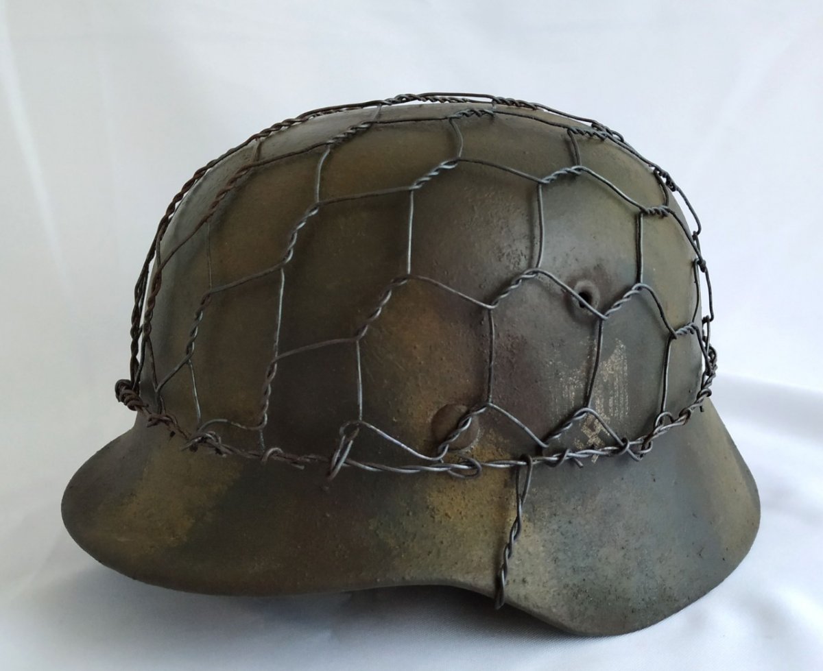

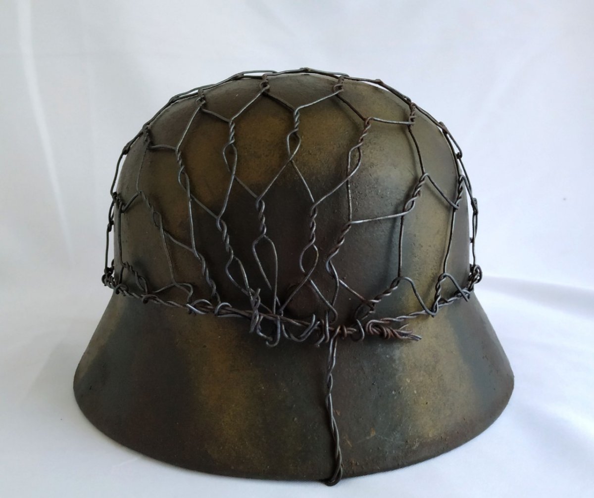

    Моя сетка на бис.
    При установке на шлем ячейки само собой потеряют форму, но я более мение старался. Даже три кусочка для обмотки на шлем очистил и подготовил.
    В дальнейшем, что б сетка не блистела а выглядила чуть антуражно, протру воронилкой. Дело в том что шлемам стоять в комнате и не охота что б сыпалась ржавчина по дому.
    (чего я только не мастерил а сетку плёл впервые). Всем удачных работ !.

    Камрад-интересно как на шлеме будет,и в каком варианте? до юбки или полностью?Я по разному делал,на 42-ю которую сейчас готовлю попробую сетку запустить под наружный обруч и загнуть

    Думаю сделать таким вариантом, шлем закрыт полностью. У меня с сеткой пока ни одного шлема, для меня выбор вариантов пока большой.

    Отлично! узнаю свою 42-ю.Хочу дать небольшой совт-сетку не стоит натягивать так красиво,чем неряшливей,тем правдоподобней.

    За обрасцом и незачем ити дальше темы, незачем искать где то, если есть хорошее здесь. А вот на счёт неряшливой натяжки сетки думаю не получится, это нужно очень мне постараться, это моя слабость, хотя работаю над этим.
    Проволока под плетение сетки тоже была чуть припепелена ржавчинкой, оставалось только пройтись цапоном и антуражный вид готов. Так нет я её шлифанул и ничего с этим не поделаешь. Раньше учился сделать как можно аккуратней а теперь учусь сделать неряшлевей :). Надеюсь в недалёком будущем увидим что и у меня получилось.

    Будете сетку натягивать, для формовки неплохо подходит ремень, затягиваете им поверх сетки на каске ниже кламмеров, выше юбки. Как вариант.

    Хочу заметить что не надо повторять геометрию шлема,и обжимать ее в месте перехода с юбки на сферу,(как тряпчаный чехол ломает геометрию шлема) и сетка так же ложится только на макушке,а там кому как.Удачи

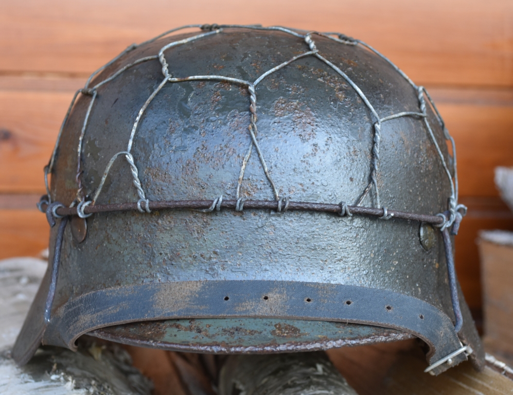

  14. roman29
    roman29 Moderator
    147
    304
    1.370

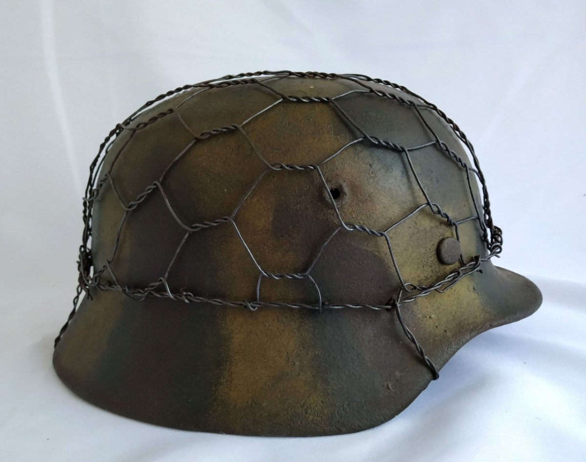

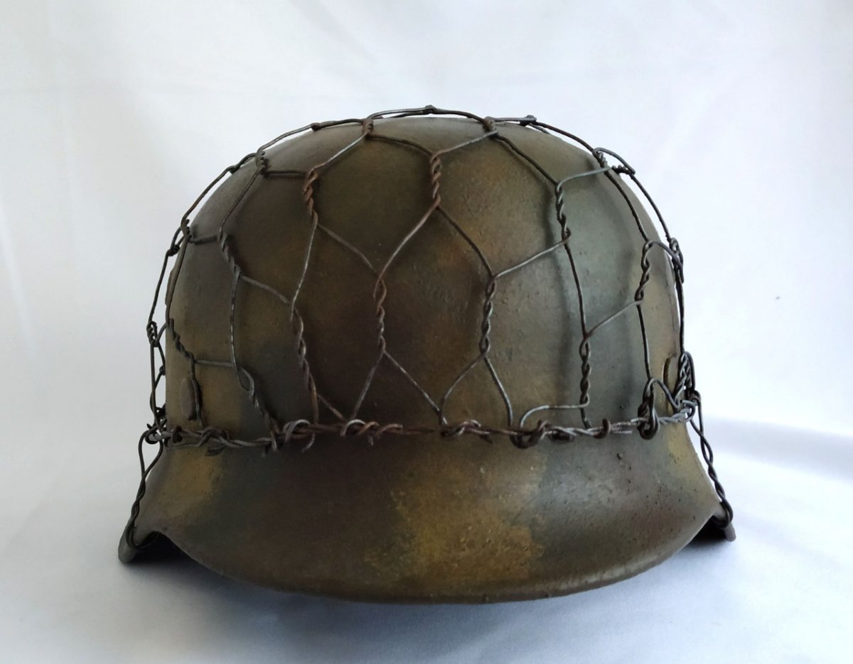

    Тема затихла-но живет))) Тоже попробывал сетку-понравилось IMG-918a3388b0e6062d564dd6b2d7815750-V.jpg IMG-de1af8e14bceb1a14d698bda49256385-V - копия.jpg IMG-ba810f716e337e0ce4d2f8cc612a051c-V.jpg IMG-c29e0c56e601df238c2aa241ec09433d-V.jpg

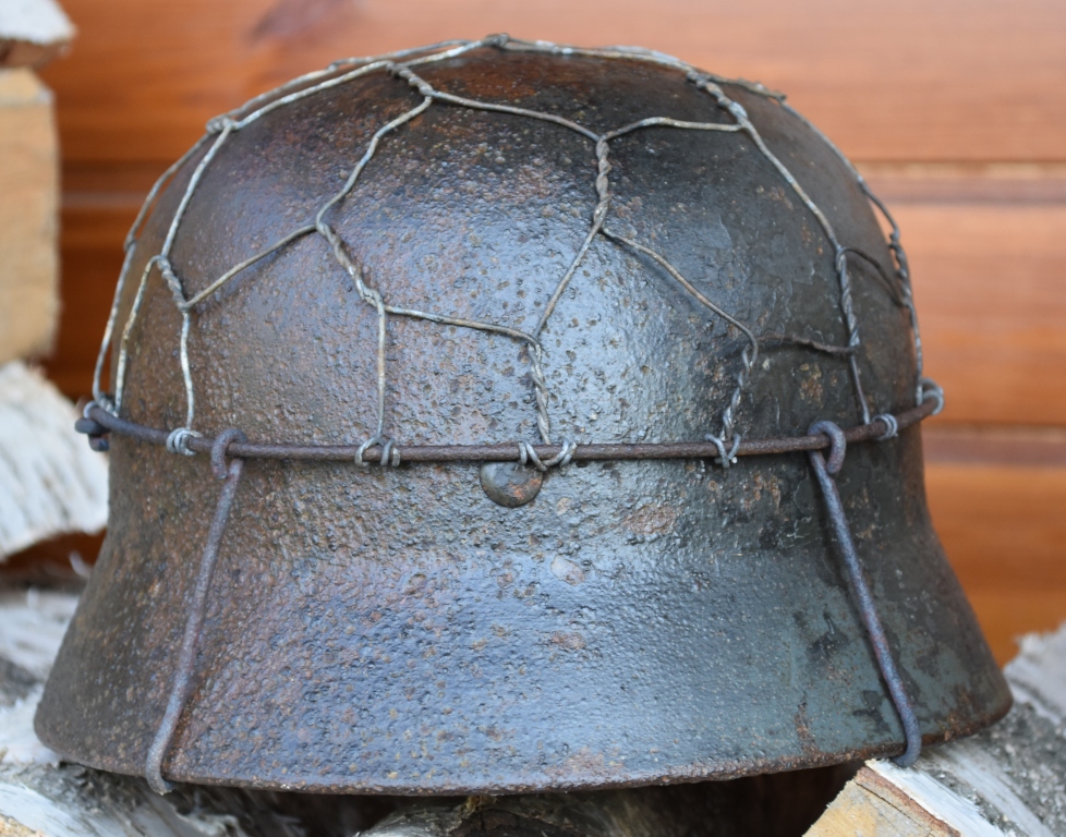

  16. roman29
    roman29 Moderator
    147
    304
    1.370
    bolevard, Oleg Nevidomy та 663 подобається це.

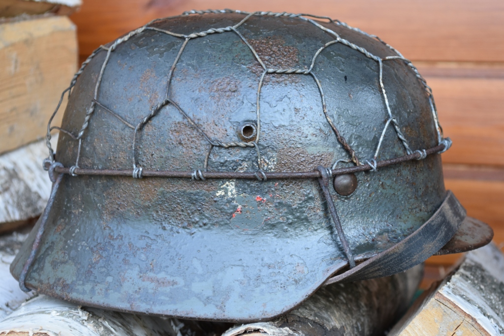

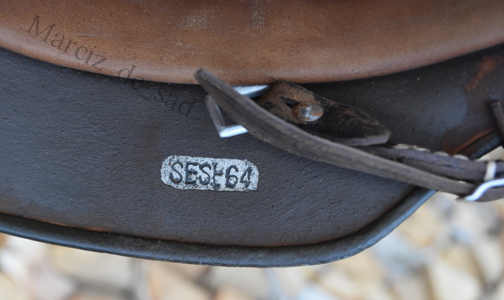

  18. Marciz_de_sad
    Marciz_de_sad Stabsfeldwebel
    1.027
    Беломорье

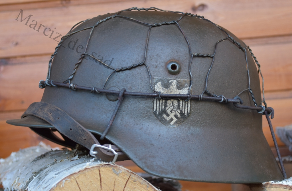

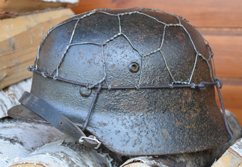

    закину парочку своих горшков. сетка оригинал, проволока тоже. остальное мое рукоделие.
    Моби_002, 663 та bolevard подобається це.
