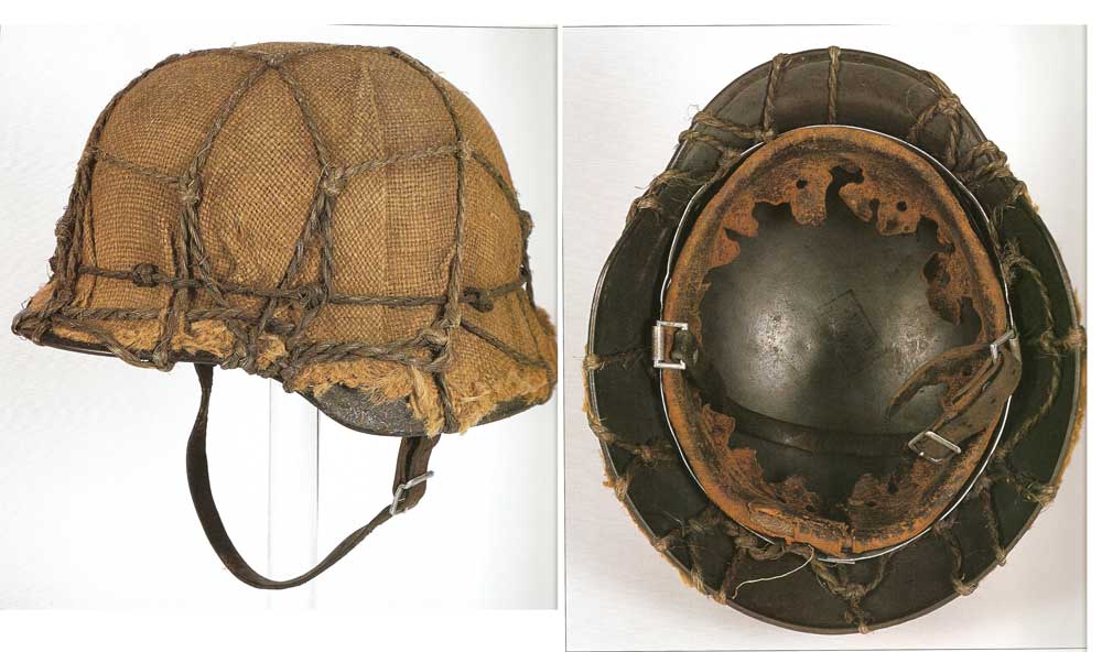

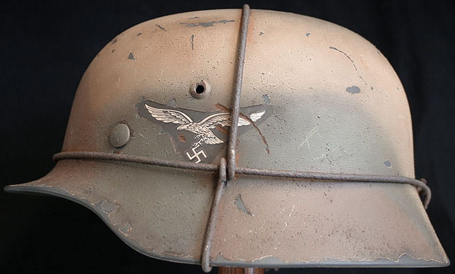

    [​IMG]Вот такой вариант, у парашютиста.

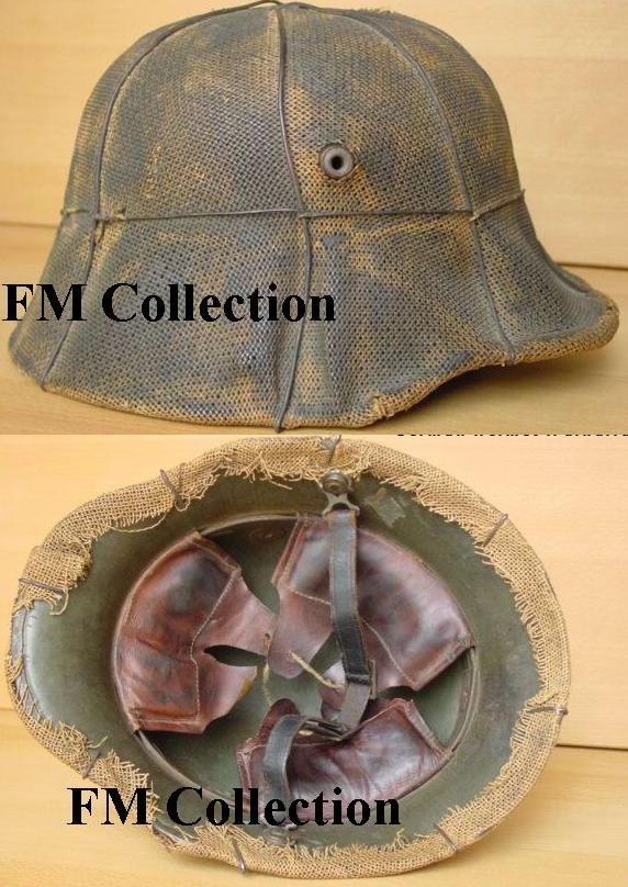

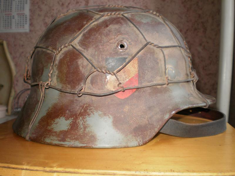

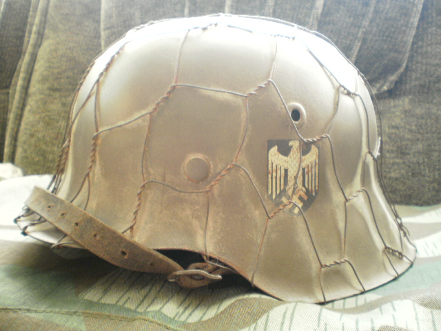

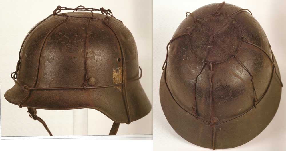

    Вообщем попробовал поэкспериментировать со шлемом по Вашим советам.Сетку ржавил водно-уксусно-солевым раствором,3 или 4 раза промакивал губкой вымазанной в цветочном горшке.
    Вот что получилось:)Что-то земля не особо липнет на каску,попробую из другого цветочника,где грунт пожирнее:rolleyes:
    Буду попробовать измазюкать ее ещё,хочу добиться эффекта как на Ваших фото:beer:

  4. bolevard
    bolevard Stabsfeldwebel
    131
    39
    239
    3.485
    А как по мне то суперово и на полку и на рекон!
    663 та Поліщук подобається це.
  5. Поліщук
    Поліщук General-major
    37
    67
    Спасибо за добрые слова:beer:
    На рекон не покатит,ибо во-первых размер 60,маленькая,а во-вторых там по неопытности шпатлёвки малёхо переусердствовал я и дыра в куполе заделана стеклотканью с эпоксидкой:rolleyes:
    Так что вариант чисто для полочки,гостей радовать:):beer:

    Какие тут советы - естественное застаривание. Моя шапка год под открытым небом жила с беспощадным "мутысканьем". Парни в шлемах и на реконы ходили и в шахтах работали и на полгода в кастрюли с землей закапывали (это при ласковом раскладе, некоторые и в яму выгребную).
    Все это Вы знаете.
    Всё в Ваших руках, удачи!!!
    P.S. Надеюсь увидеть результат и описание глумлений.

    Прикручивая хвосты сетки к поперечному обручу лучше делать несколько витков перед их срезанием. Это позволит регулировать положение сетки на своде шлема при монтаже веток и т.п. (и тем более, в случае непредвиденных косяков в виде несоответствия положения сетки и обруча при изначальном изготовлении).

    Вокруг обода (да и вокруг друг-друга) проволоки заматываются не зубчатыми рабочими частями инструмента, а абсолютно гладкими (длинногубцы - в помощь).
    Объясню - усилие и равномерное скольжение проволок - обеспечено, никаких заусенцев - нет.
    Все накрутки д.б. направлены внутрь к своду шлема.
    Соответственно, неоднократно поправляя шлем при перебежках реконструктор не обдирает рукава "шкуры".
    Всё гладко - без затяжек и разрывов обмундирования.

  12. F.O.Mozer
    F.O.Mozer Stabsfeldwebel
    1.415
    декали надо поджелтить,и грязи больше,(глина,чернозем) наквасить шлем,потом влажной мочалкой обтереть (небрежно) должно гармонировать с ржавой сеткой
    december 1944, Поліщук та bolevard подобається це.

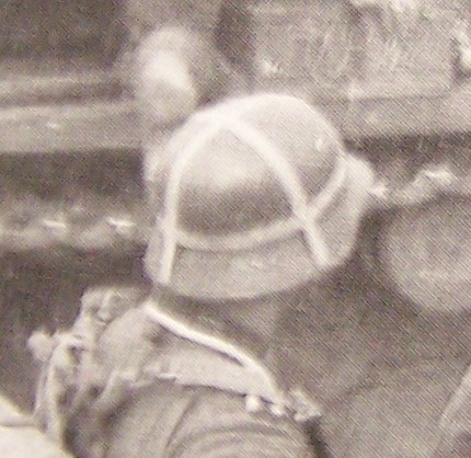

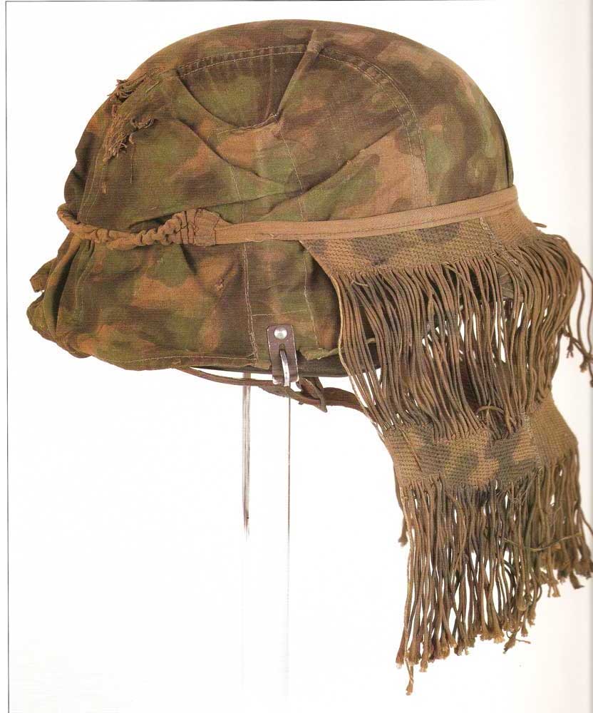

    Вот такие интересные чехлы.
    Frodi, 663 та Поліщук подобається це.
  15. Alekss777
    Alekss777 Oberst
    1178
    198
    2.500
    7.932
    просто и со вкусом
  16. Поліщук
    37
    67
    Интересное антибликовое решение:smile_12:Получается просто кусок мешковины под сетку ложат и не надо никаких перекрасов с опилками и прочим:smile_12:

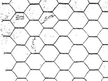

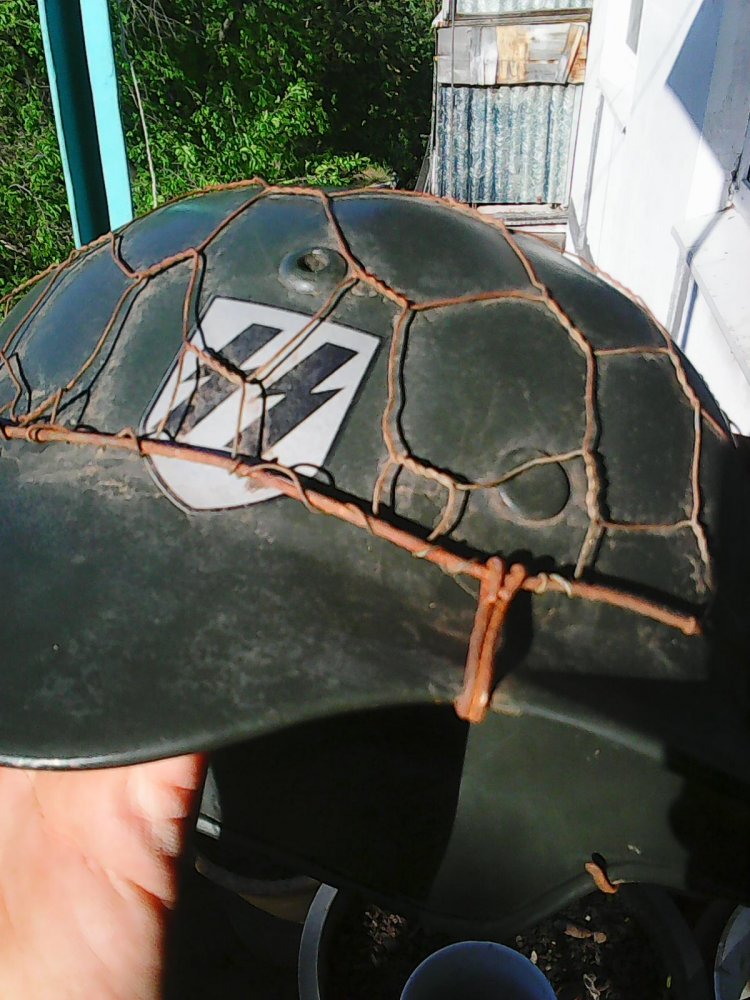

    Всем доброго вечера. Решил и я себе смастерить сетку на шлем.
    Началось с того, что каждый рас выходя на коп я проходил мимо пустого двора с такой сеткой на растрёпаном заборе. И каждый рас хотелось стащить кусок 50 на 50 см. Ножницы с собой два раза спецом брал и рука не поднялась отрезать чужое. Не хочу что бы у меня без спросу брали, поступать нужно соответственно. Чтоб не поддаватся больше соблазну решил сделать сам.
    Взял вьязальную проволоку чуть очистил от ржавчины, подготовил рабочее место.
    Делал по этой схемме.
    Поліщук, RIHARD 77, ALEKS81 та ще 1-му подобається це.
