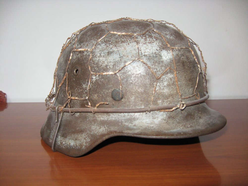

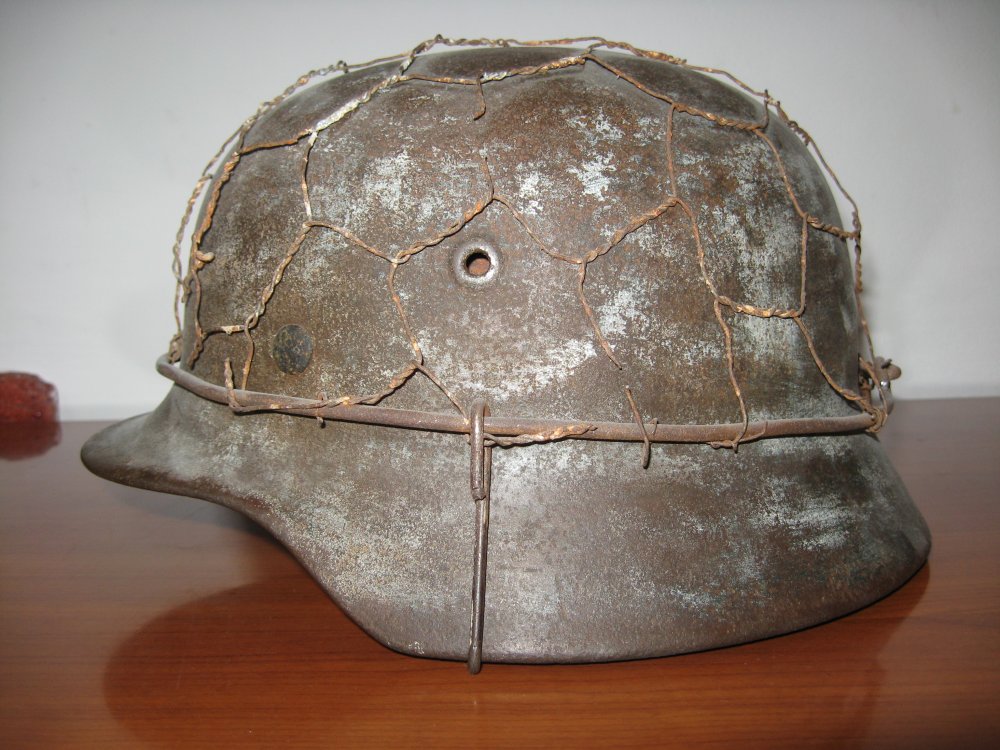

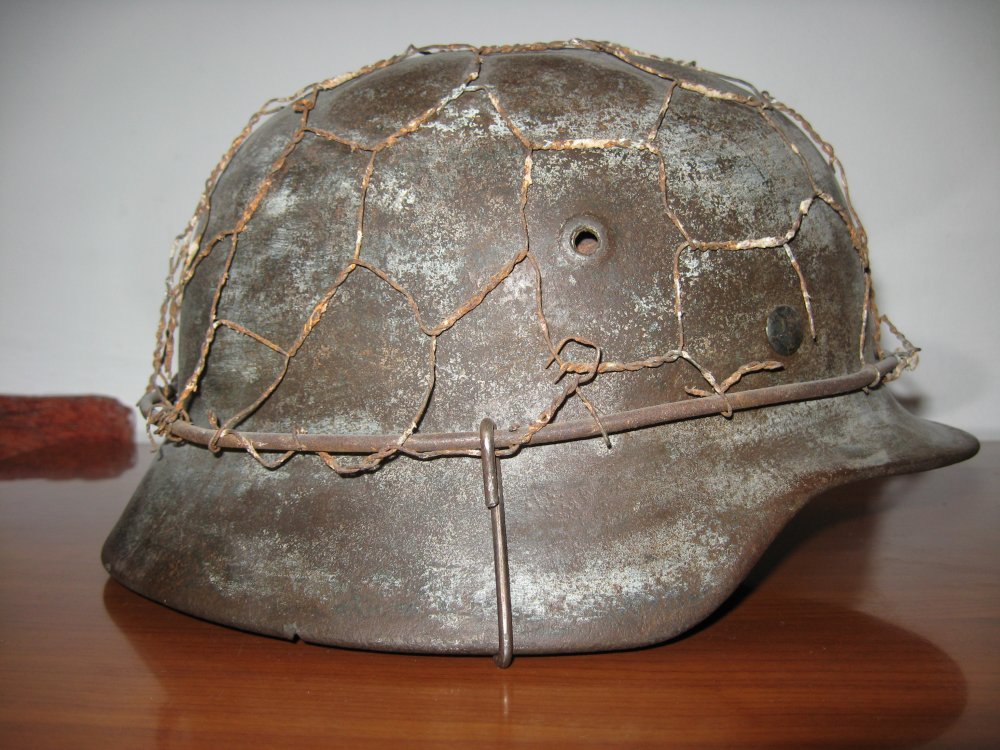

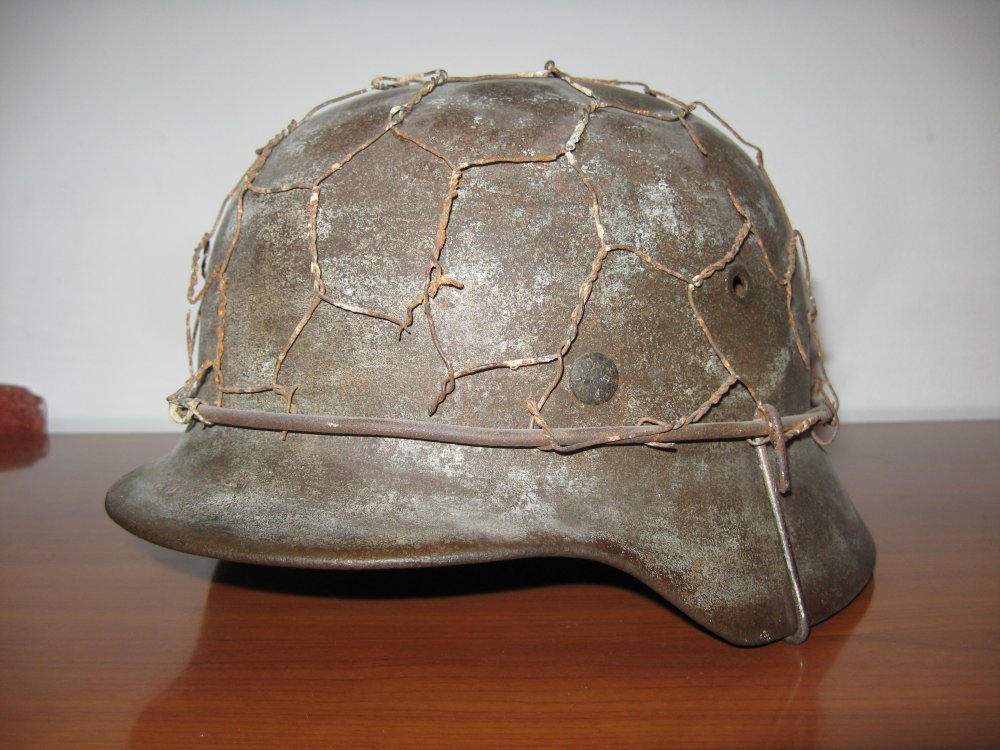

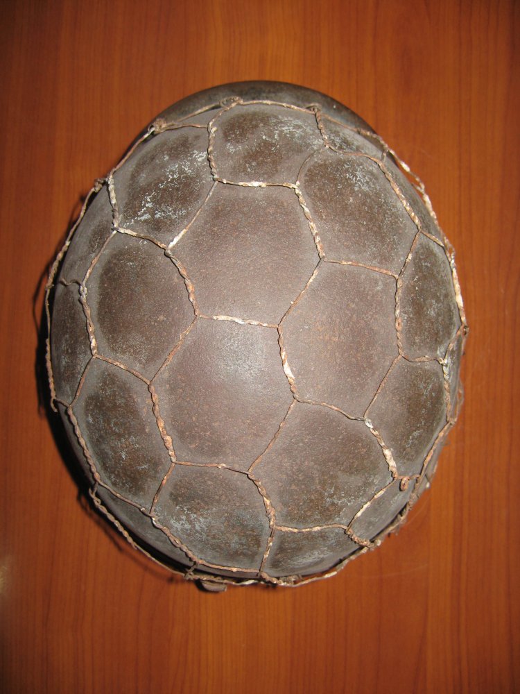

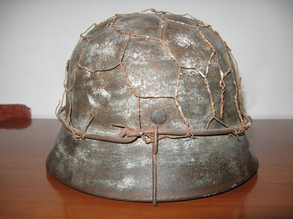

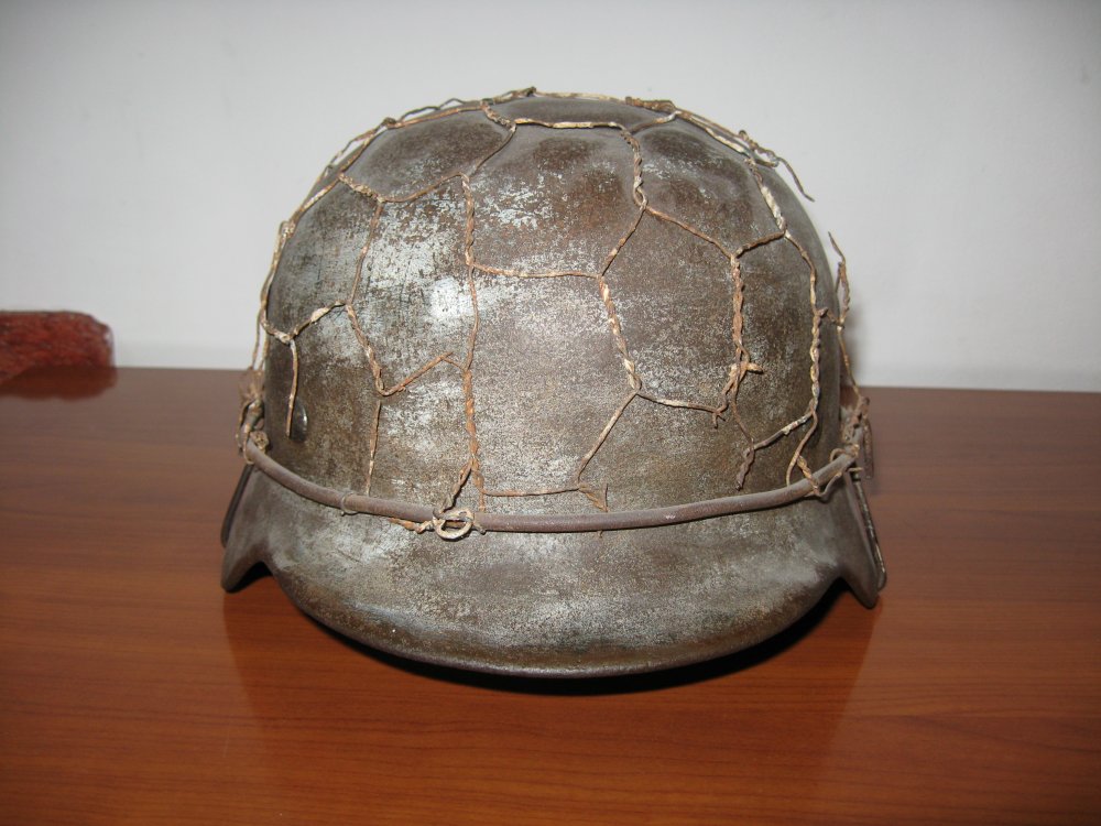

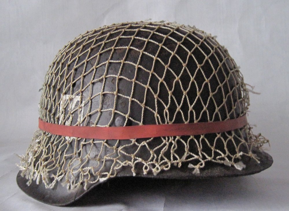

    У меня вот такое есть, сетка досталась в нагрузку к исходнику. Похожа на натурную, и под зимник хорошо подошла, в скрутках есть то ли известь, то ли краска белая.

    Толщину не подскажу, штангеля нет в хозяйстве, но на вид такая как ваша. По моей практике, если нет царапин до сталюки, то ничего не будет. На фото с обвесом- после 10ти дневных процедур, по балабасу (окрасу около двух недель, в основе ПФ115), а вот если царапнуть, тогда- безусловно! Разве что краска должна быть посвежее.
    663, Кроммвель та Поліщук подобається це.

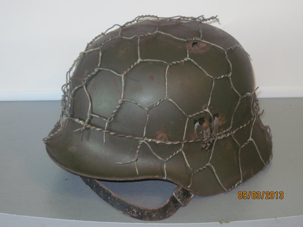

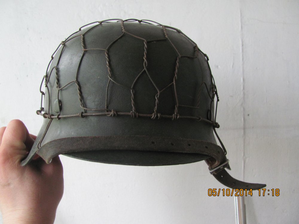

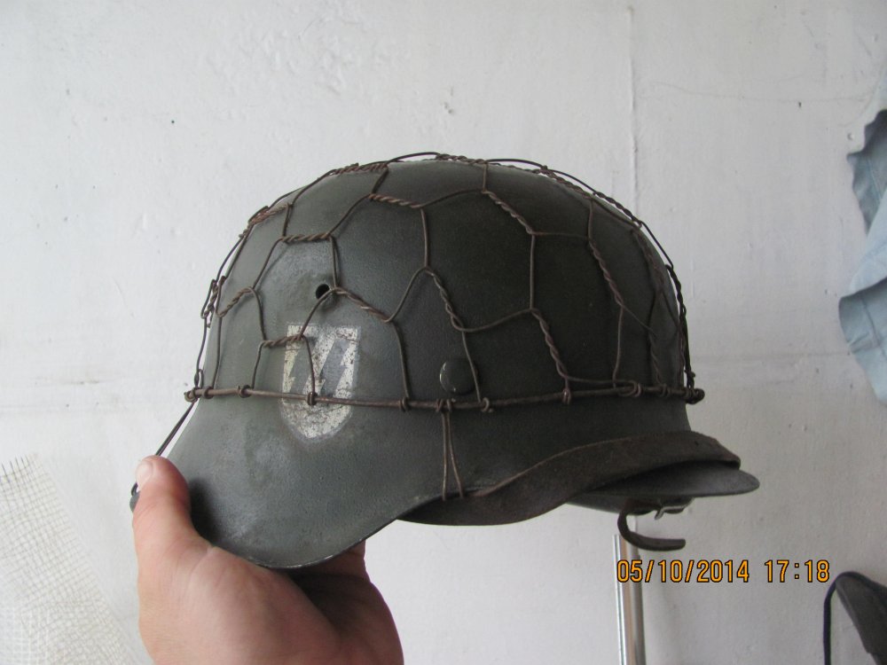

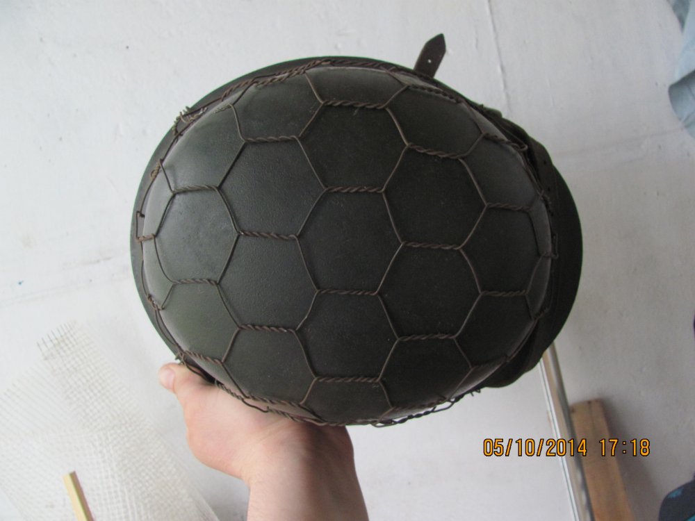

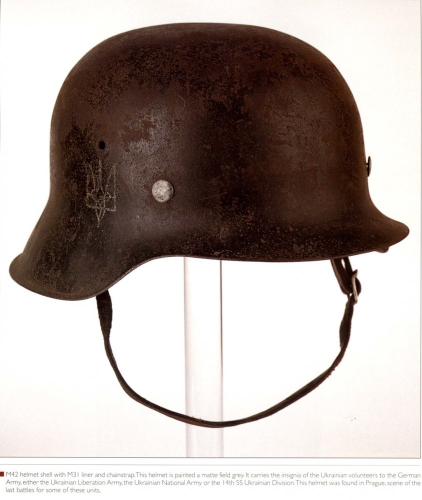

    Образец на свою каску откуда взяли ?. Что за войска ?.
  12. Paolo.M
    Paolo.M Stabsfeldwebel
    699
    Украина, Львов
    У Радовича в книге German Camouflaged Helmets, правда там он обозначен как Галиция, но мне кажется, что это скорее УВВ.

    Спасибо большое. Слежу за темой и наблюдаю на какие каски и какие сетки ставят, как старят, а тут такое. Не мог пропустить. В целом тема просто отличная.

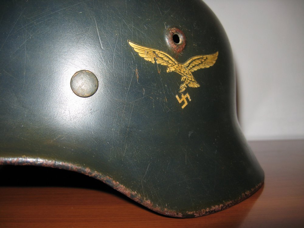

    м-45 1212hel2-1.jpg ва

    Ух ты,интересное какое чудо!Вот так шлем...Это что,модель действительно М-45 без люверсов или просто брак производства?
    С ув.
  17. F.O.Mozer
    F.O.Mozer Stabsfeldwebel
    1.415
    да якобы 45-го... мне кажется (недоделку) пустили в массы,вентеля без надобности были в этих партиях так как большинство уже погибло,а остальные здавались.

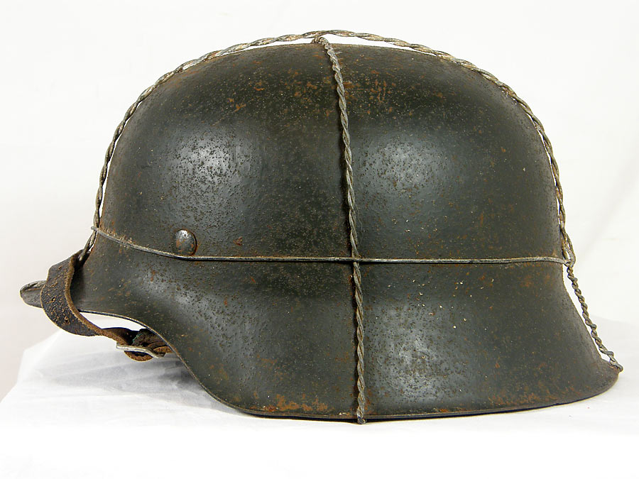

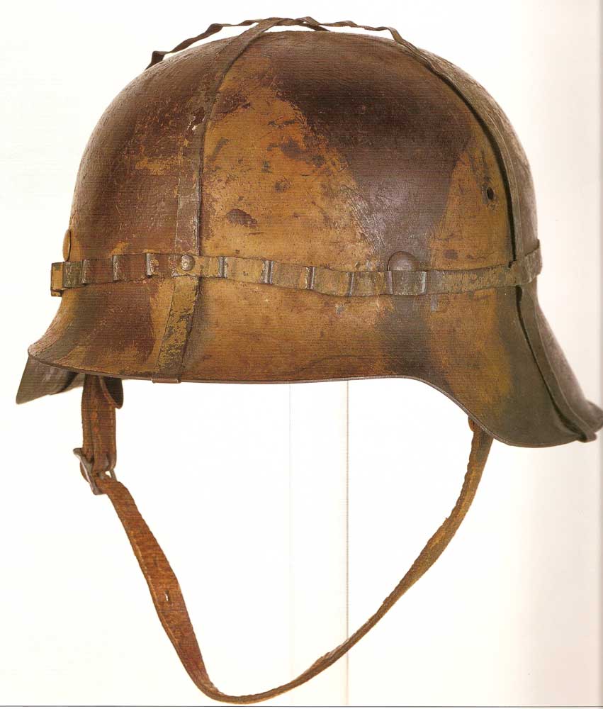

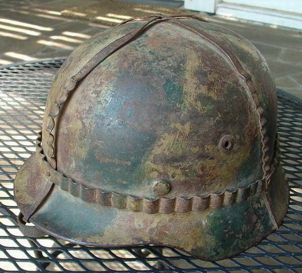

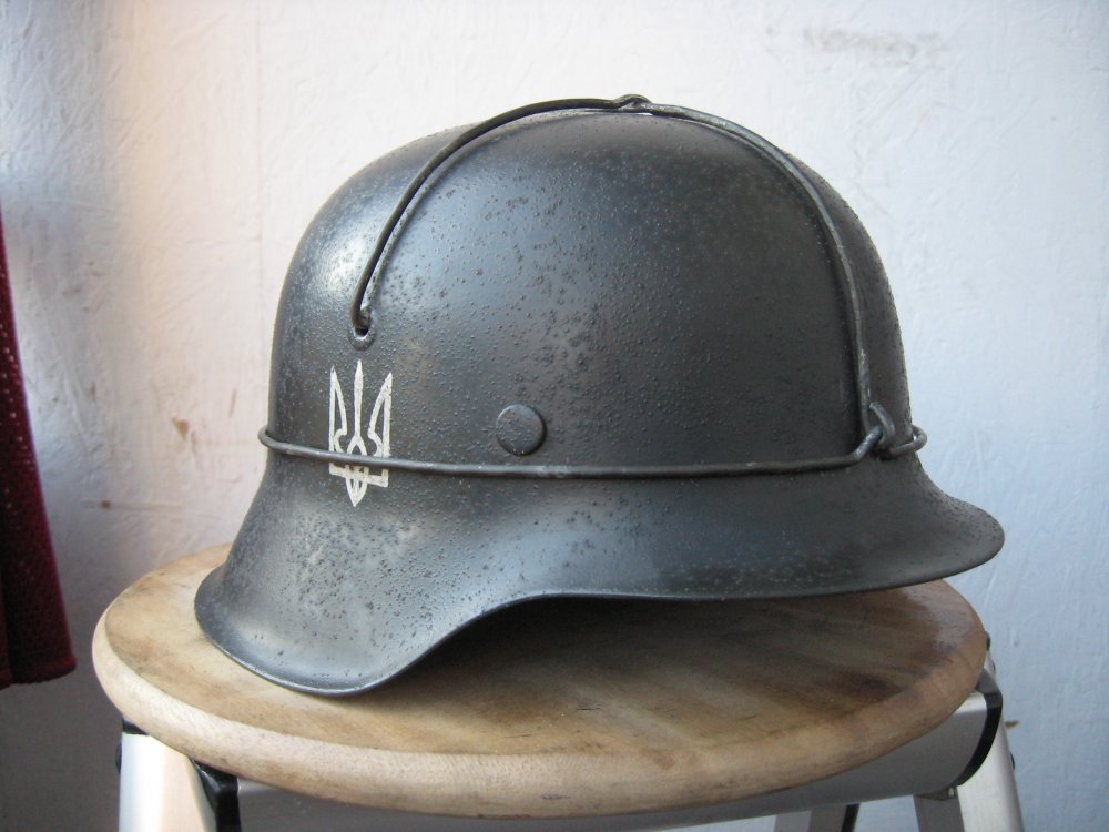

    Как-то мы упустили каркасы для веток из металлических полосок.
    А их -достаточно даже в книге Радовича.
    Фотка мелкая, потому не разобрать деталей. Но для кожаного ремешка - явно узковато (фото 1).
    Ну и до-кучи:
