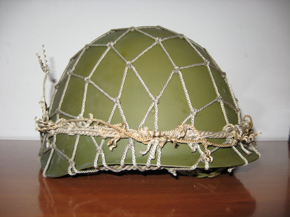

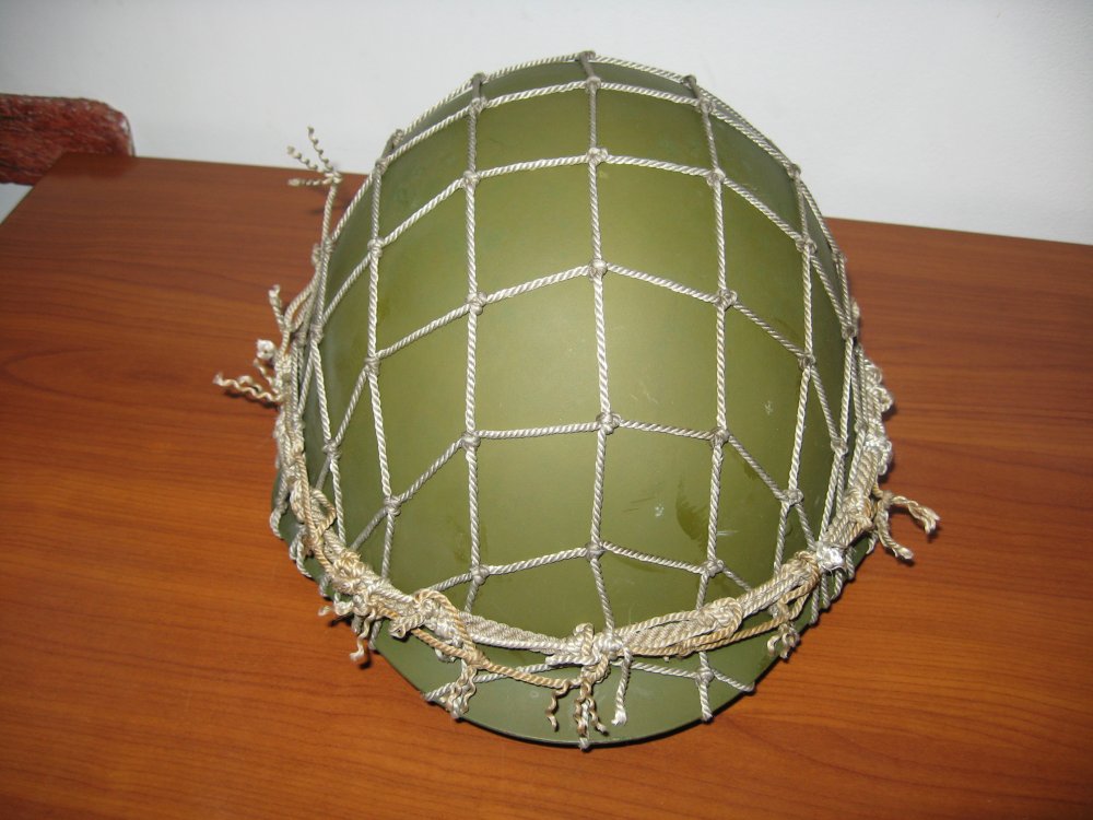

    Да я б с удовольствием рассказал,но на пальцах не объясню,к сожалению...Техника плетения такая же как и обычной рыболовной сети,если есть знакомый рыбак что плетет сетки-попросите,пусть покажет,там ничего сложного нет,главное увидеть как.Меня дедушка учил когда я ещё в школу ходил,до сих пор помню.Плёл с помощью примерно такого вот челнока[​IMG]
    Только у меня он меньше,мало шпагата влазит.Для моей каски 60-ки мне пришлось 4 раза шпагат наматывать:)

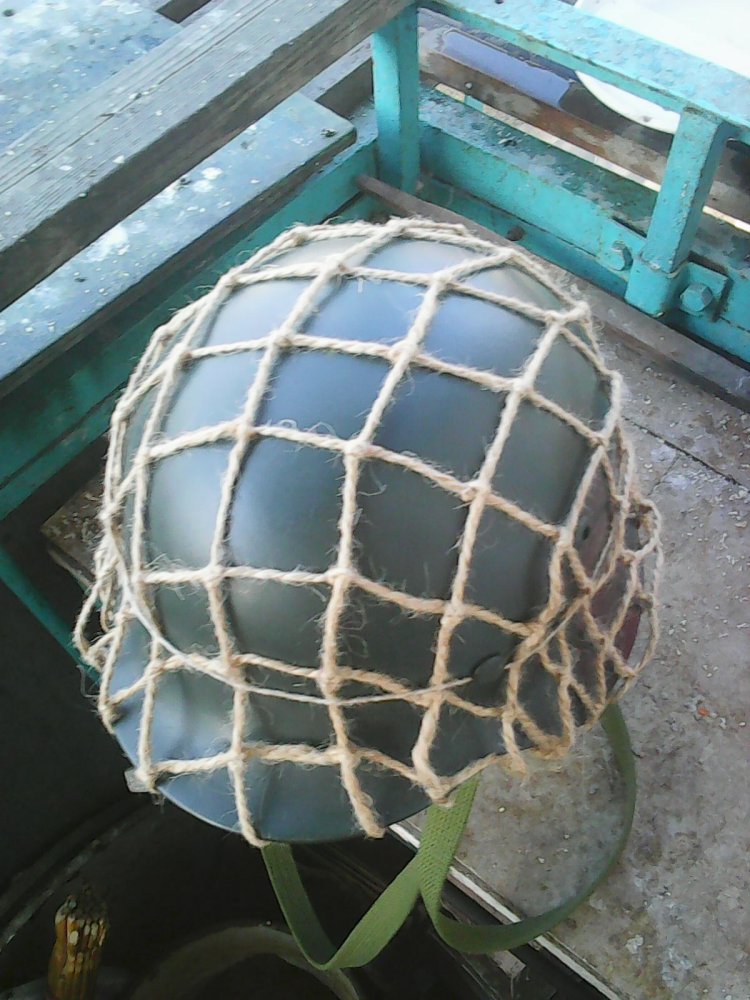

    Немного еще поэкспериментировал с сеткой:beer:.Теперь плёл из крученого шпагата,по структуре он как верёвка,ячея 3,5х3,5 см.Получилось вроде как неплохо,выставлю на суд почтенных камрадов:)Все никак не забегу за камерой в шиномонтажку,неплохо бы сетку резинкой вместо нитки укрепить:)Да и без подшлема закрепить не очень внутри получается,пока так только прикинул на шлем:(:beer:
    С ув.:beer:

    Хорошо смотрится,с резинкой однозначно будет интересней,только широкую не режте 1-1,5см достаточно.Я тоже так делал,резинку надел и сетку ниже вальца на сантим обрезал , но у меня сетка была с мелкой ячейкой...с резинкой покажите? с Ув.

    Спасибо за отзыв:beer:Обязательно покажу окончательный результат:beer:Главное как-нибудь победить лень и пройтись по шиномонтажкам за резиной:)
    Думаю снизу побольше оставить,с тем расчётом чтоб ее подвернуть под обруч подшлемника(если ставить его буду,не решил пока) или изнутри к кламмерам приторочить.Не хочется чтоб сетка понизу болталась:)
    С ув.

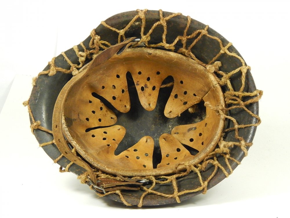

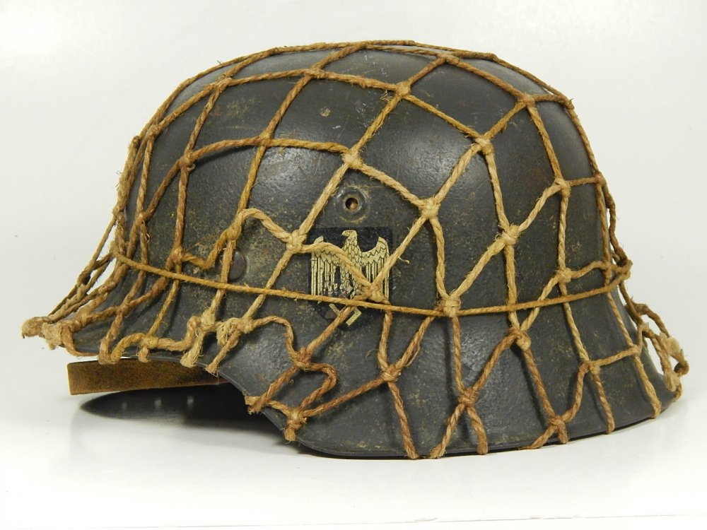

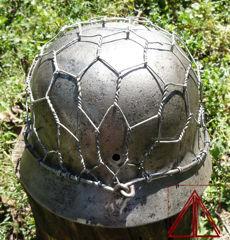

    Оно самое:beer:Только у меня шнурок который обжимает сетку постоянно съезжает вверх:)Но знакомый обещал камеру сегодня на работе глянуть,так что жду :DВчера получил декали от камрада Лазера,поставил.Вот как-то так теперь:)

    Обратите внимание, как этот вопрос решил ув.F.O.Mozer- пропустил в некоторых местах через ячейки.
    Я, что бы не слазил, привязал его кусочками верёвки, из которой сделана сама сетка, и оставил концы висеть- зафиксировалось надёжно, и ворсистось повысилась.

    Интересный вариант,спасибо:beer:
    А вниз она подогнута и за усики крепления подушек подшлемника зацеплена?Или по окружности тоже пропущен шнур и затянут под полями шлема?

    Под шнур.

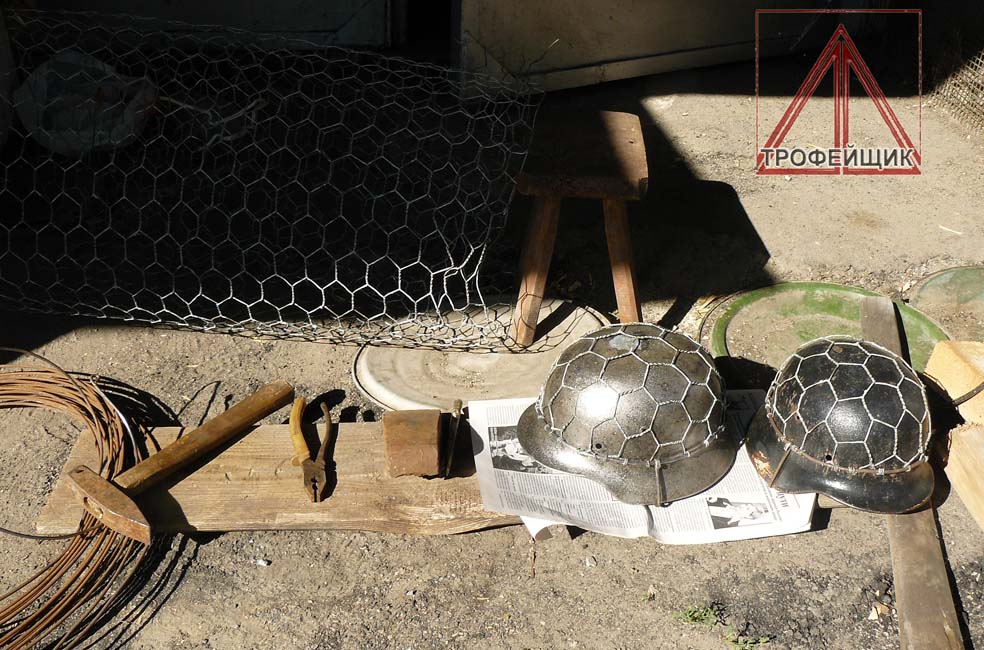

  12. Трофейщик
    Трофейщик Stabsfeldwebel
    958
    Россия, Воронежская область
    Как-то начали с металла, а закончили шнурками и авоськами.
    Для информации:
    Сетка Манье
    Это полотно получило свое название благодаря форме исполнения ячеек и методу их изготовления. Ячейки шестигранной крученой сетки образованы путем переменного скручивания каждой отдельной проволоки с теми проволоками, которые рядом расположены. Для этого вида полотна применяется также название — крученая сетка Манье.
    Сырьевой базой для производства крученой шестигранной сетки служит проволока с низким содержанием углерода без покрытия, которая прошла термообработку, а также оцинкованная, с покрытием из полимеров.
    Этот вид сетки характеризует размер образованной ячейки, который измеряется между скрутками, и диаметр используемой проволоки. Ячейка шестигранной крученой сетки может иметь размер 13мм; 16мм; 19.05мм; 20мм; 25мм; 25.4мм; 32мм; 38мм; 40мм; 50мм; 80х100мм. Диаметр используемой проволоки лежит в диапазоне от 0,5 до 3,4 мм.
    Качество сетки определяется по отсутствию любого вида загрязнений (ржавчина или грязь, допускается лишь небольшое количество смазки), мест разрыва в полотне, не свитых или оборванных проволок. Производство крученой проволочной сетки осуществляется единым отрезком, длина которого составляет не менее 50 м. Готовая продукция хранится в рулонах. Возможно наличие рулонов, длина полотна в которых составляет 2 отрезка по 3м, но этот показатель не должен превышать 10% от всей выпущенной партии.
    Область применение шестигранной крученой сетки достаточно широка, например:
    • армирование утеплителей минерального происхождения в теплоизоляции и стекла;
    • применение в штукатурных работах – очень удобна в подобных процессах за счет гибкости ячеек;
    • для укрепления угловых и криволинейных поверхностей – за счет своей эластичности;
    • в процессе оштукатуривания. Это возможно благодаря особому изготовлению полотна, которое не имеет деформаций в оцинкованном покрытии, что гарантирует отсутствие коррозии в штукатурном влажном слое;
    • выравнивание пола и армирование стяжек. Это очень часто требуется при последующей укладке керамической плитки или для выполнения фасадных работ;
    • ландшафтное строительство;
    • использование в качестве защиты от камнепада, а также при укреплении склонов и речных берегов;
    • в производстве габионов;
    • в качестве ограждений для с/х;
    • для сооружения вольеров и клеток для птиц и животных (зоопарки, зоомагазины, ветлечебницы).
    663, ALEKS81 та Поліщук подобається це.
  13. Трофейщик
    958

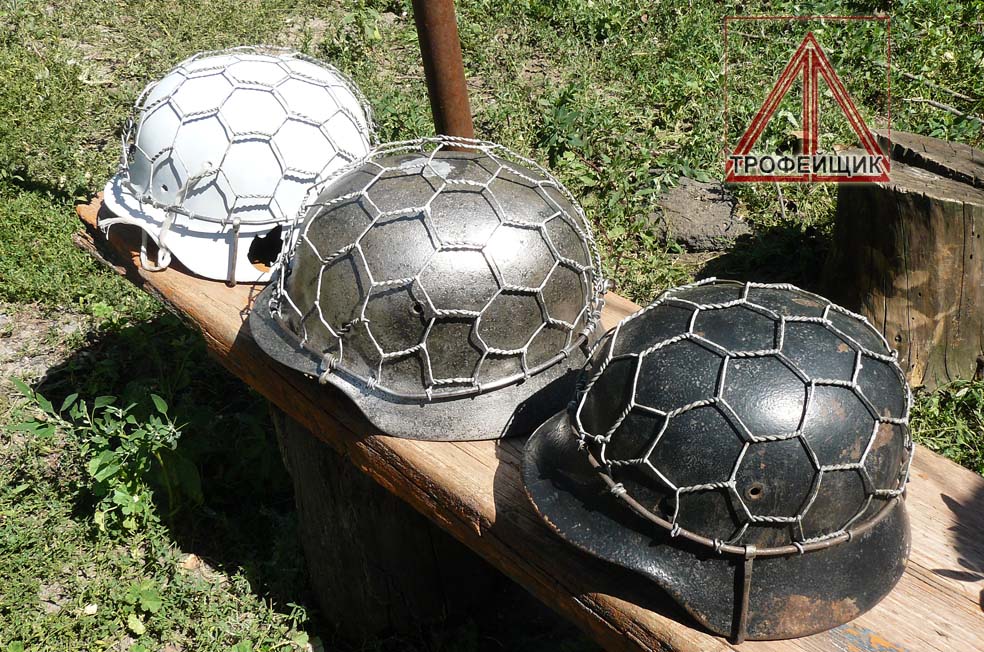

    Вроде всё просто - угол схождения 2-х проволок =120 градусов и их скрутка (не перемотка).
    А простых приспособ так и не нашел. В ютюбе есть ролики про станки "сетки манье", но уж больно они замороченные.
    Кому интересно гляньте - мотки проволоки, грохот, нифига не видно, а на выходе - сеть.
    Проще, наверное, крутить 2 направления (не скрутка, а перемотка) - т.н. "габионная" сетка.
    Как показано на Фиг.1, шестигранный габион образован таким образом, что два стальных провода образуют перекрученную конструкцию, отходят друг от друга и затем образуют еще одну идентичную перекрученную конструкцию совместно с другими соседними стальными проводами, и впоследствии снова расходятся друг от друга, затем образуя еще одну идентичную перекрученную конструкцию совместно с предыдущими или другими соседними проводами, этим последовательно повторяя этот процесс. Следовательно, такие шестигранные основные блоки образуются в правом и левом направлениях и в переднем и заднем направлениях, взаимно создавая между ними последовательную связь в правом и левом направлениях и в переднем и заднем направлениях, что приводит к образованию крупного габиона в форме сетки из стальных проводов. В то же время два стальных провода могут быть сделаны верхним стальным проводом А, направляемым верхним ползуном, и нижний стальной провод В будет направляться нижним ползуном в ходе процесса производства габиона.
    Останнє редагування: 2 кві 2015
    knyz, 663, ALEKS81 та ще 1-му подобається це.

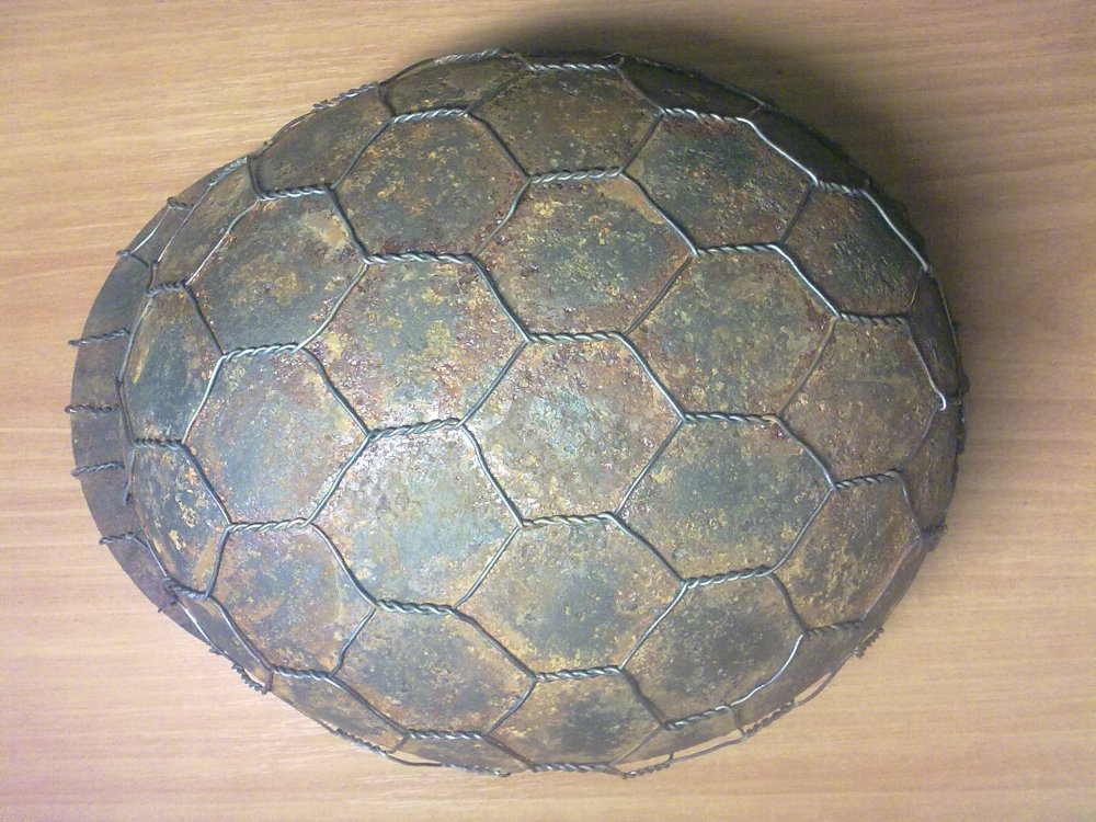

    Если уж речь пошла об изготовлении сетки, то я делал так: нарезал проволоку 0,8мм по одному метру около 20 кусков. Попарно на расстоянии прибл. 35мм саморезами закрепил на деревянной планке. Взял обычную гайку М24 под ключ 36мм, и начал плести, гайка служила для придания формы ячейкам. Получилось вот так.

  15. Трофейщик
    958
    Отличная скурпулёзная и непростая работа!

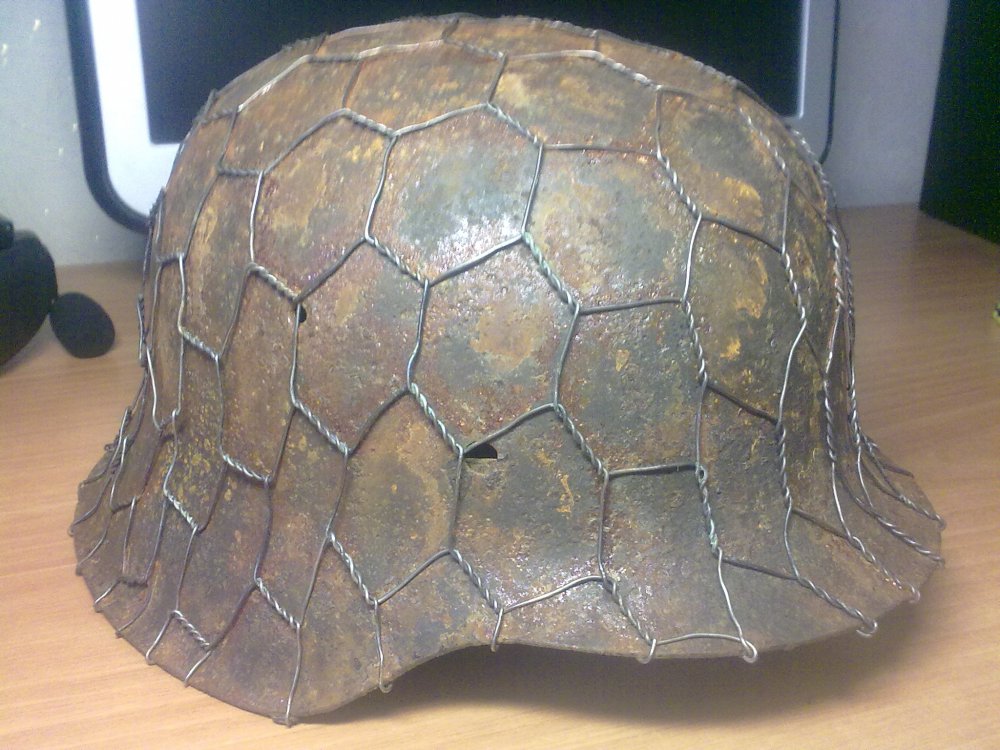

    А вот пробы эластичных свойств моего заборчика...
    Останнє редагування: 3 кві 2015
    knyz, Андрей монке, bolevard та 5 іншим подобається це.

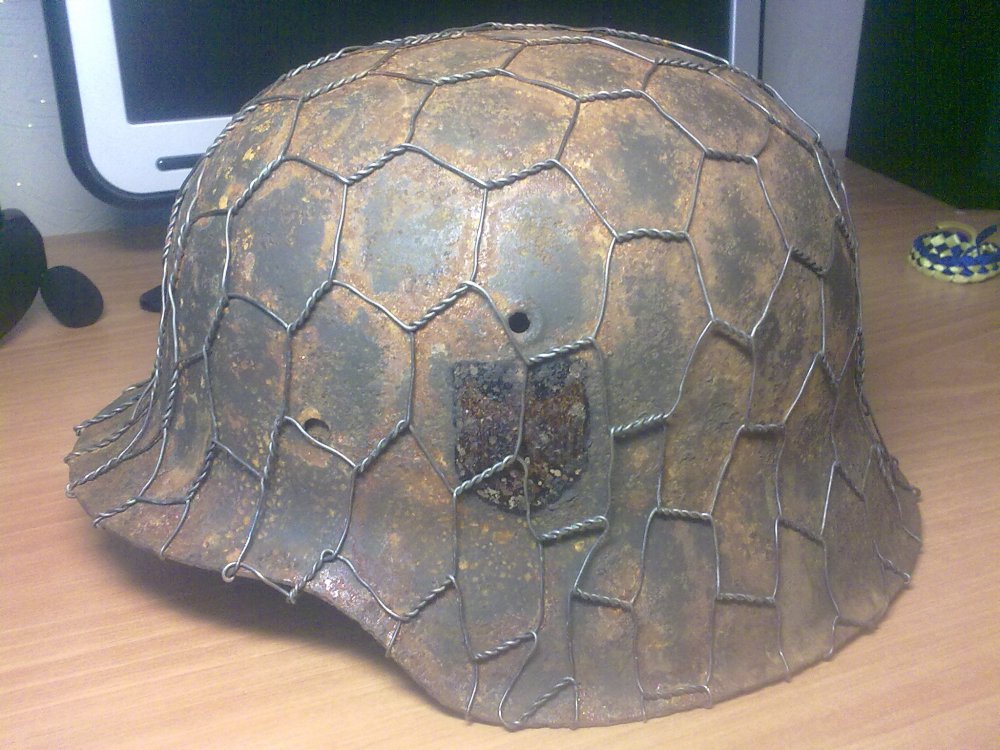

  16. Поліщук
    Поліщук General-major
    37
    67
    Всё таки не даёт мне покоя металлическая сетка.Не знаю,была ли в оригинале такая тонкая,но вроде смотрится ничего:)Нашёл поволоку диаметром 0,6мм.Обжёг от оцинковки,сплёл,поставил на обруч,закрепил на шлеме.Есть мысль ещё сетку заржавить,чтобы не блестела:beer:Вот что получилось:)
    С ув.
    Андрей монке, honda_1, 663 та 2 іншим подобається це.
  17. Поліщук
    37
    67
    Пока плёл-ячеи ровные были,а начал натягивать на шлем-поразъезжались,кривые стали.Но это,как я понял,и у оригинальных сеток такая беда,судя по фото:)
    Трофейщик, 663 та Kox 263-1 подобається це.

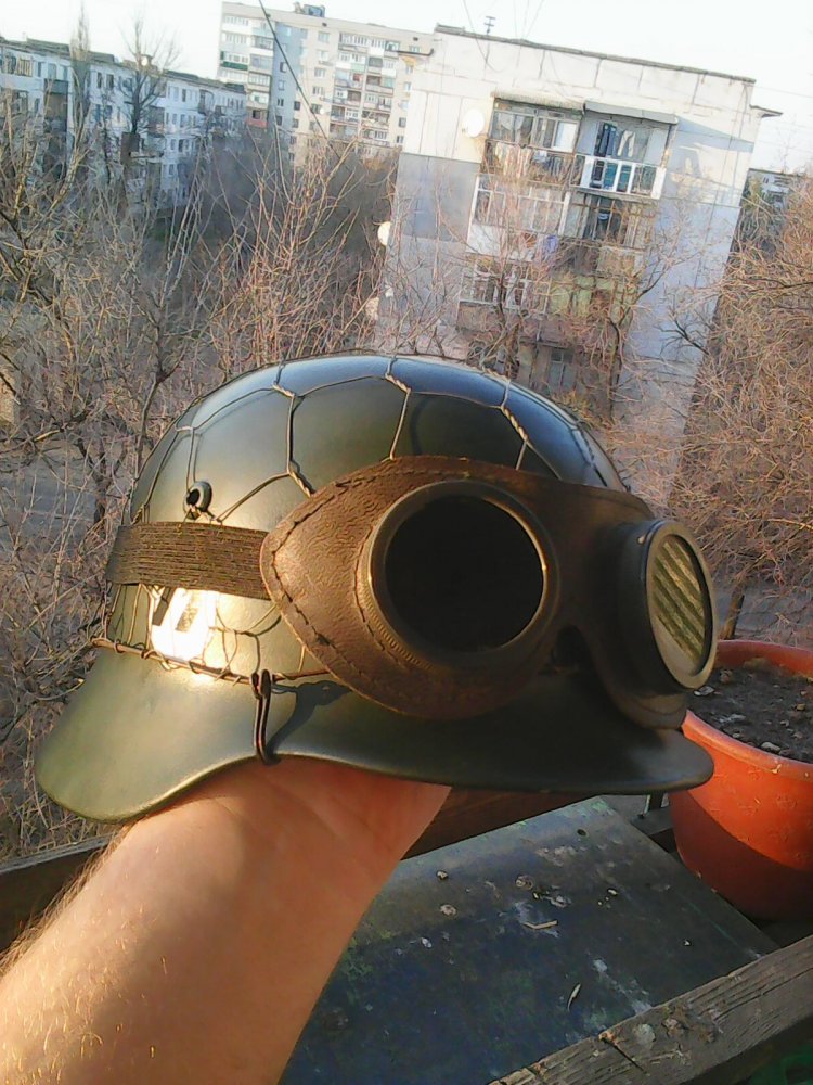

  18. Поліщук
    37
    67
    Немного фантазии.Поставил "немеческие"(экспроприированные в своё время у сварщика;))очки сверху.Резинка с узкой бежевой была перешита на 20 мм чёрную,пряжечка цинковая,от фурнитуры противогаза вермахтовского,почти "по родне":D.Прототипом была реальная фотография:beer:
    Андрей монке, F.O.Mozer, 663 та ще 1-му подобається це.

  20. Трофейщик
    958
    Я шел на хитрость - подрезал одну из "ножек" ячейки и перекручивал её к другой ячейке. А "стянутости" (которые неизбежны) старался увести к затылку. Если приглядеться - на затылке уже не шестиугольники. Cell-016-1.jpg
    knyz, Андрей монке, F.O.Mozer та 4 іншим подобається це.

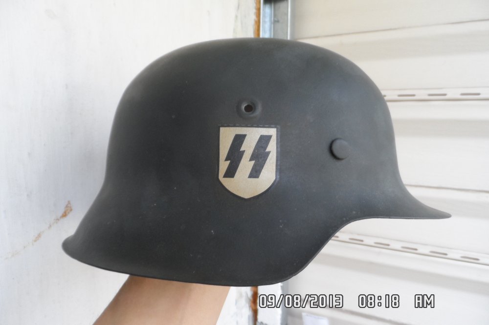

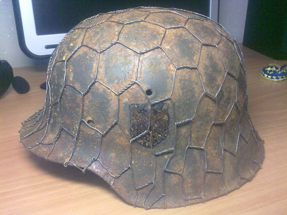

    Эх надо было до сетки картинки подстарить.Ну а если шлем в сетке,то боевой,след.но должен быть грязным- Камерад-возьми мокрую губку обваляй в рядом стоящем цветочном горшке и потри шлем,под проволку забьется грязь,высохнет и сухой тряпкой оботри лишнее(можно повторить процедеру). будет интересней img_137846_37367.jpg img_307150_37367.jpg
    Останнє редагування: 20 кві 2015

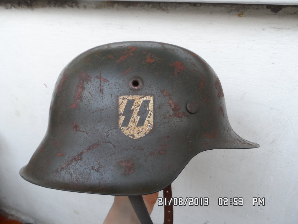

    Большое спасибо за совет!Буду пробовать на досуге.Была мысль чтобы сделать боевой вид,но особо экспериментировать не получится.На шлеме(сейчас понимаю свою ошибку,но когда делал его как-то не додумался:confused:) шпатлёвки слишком много,если царапать декаль,то не металл может быть видно,а шпатлёвку...:rolleyes:А переделывать сейчас не могу-ни желания,ни денег на расходники лишних..Может когда-нибудь обдеру всю шпатлю до металла,да перекрашу,но не сейчас.Пускай на полочке сидит.А грязью застарить попробую.И еще хочу сетку снять и подржавить ее немного.Камрад Фандик писал когда-то про способ соль-уксус-вода.Вот его и попробую.А потом грязью сверху.Результат выложу обязательно:beer:

    неее не обязательно царапать,я где то уже упоминал что достаточно прогреть декаль и втереть ржавчину -вот выше на триколоре она (пыль) родимая,за неимением таковой можно коричневый пигмент использовать.А вобще что бы слегана придать краске бывалый вид-вода+соль+ржавчина, точные пропорции не нужны 100гр.соленой водици с ложкой ржавчины...состав наносим пшикалкой,губкой.Для того,что бы ржавчина закрепилась на краске нужно время,у меня постарела дня за три,пшикал пару раз в день,можно прям с сеткой.Источник ржавчины мет.трубы в которых давно текла вода. ......до и после эксперимета SAM_6084.JPG SAM_6510.JPG

    Очень реалистично получилось! А большие участки с ржавчиной как делались? Приклеивали ржавчину или много сыпали на конкретные места? Если потереть руками или тряпкой, сотрется?

    процесс где то описывал,царапал шлем,и наносил выше преведенный раствор.
