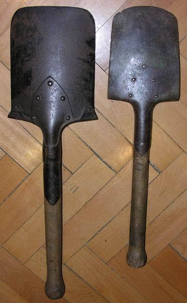

    Договорились. Мне как раз уменьшеный чехол ну ОООчень нужен :)
    Под вот такой лопатен, имхо из швейцарской при помощи болгарки получится отменная реплика ГЮ :)

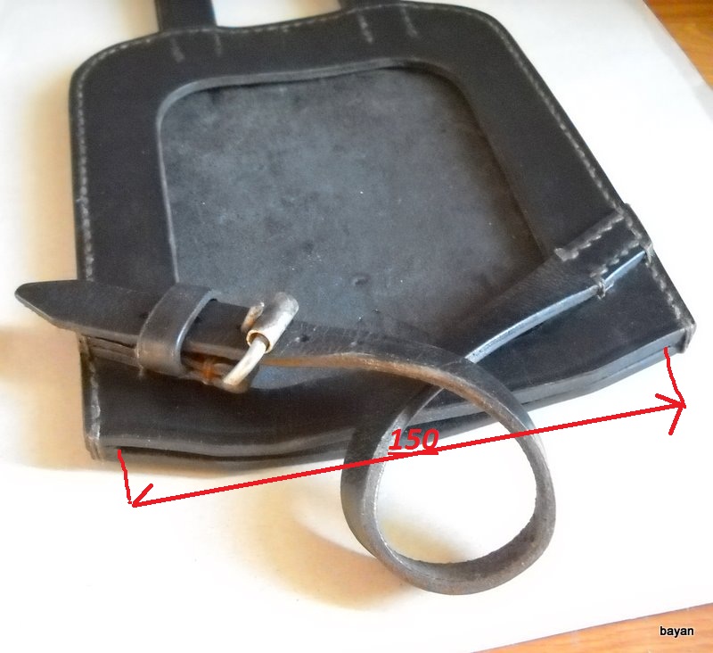

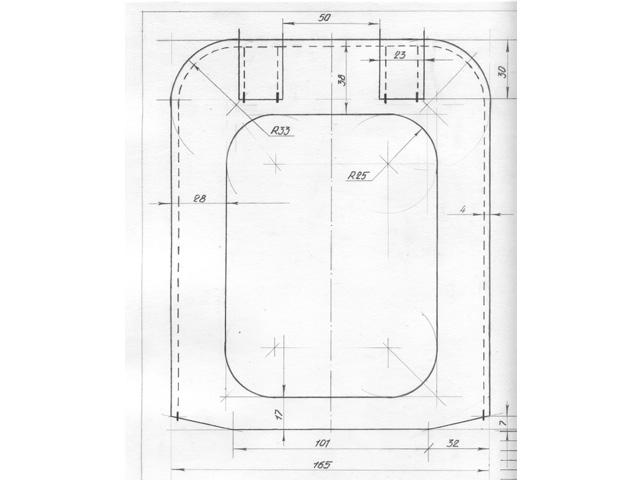

    Мой меньше, но не настолько ж :eek:! Вот ещё таким чертежем пользовался... Если всё ж интересует, в личку. Если нет, порежу на рамочный чехол, как раз хватает.

    Ничего не понял :confused:, красными стрелками указана получившаяся ширина проёма для лопаты (150 мм)

    но лопата-же 150мм не влезет :) 150 это по ыоздуху.
    Если лопата будет 140 ,то вполне нормально будет.
