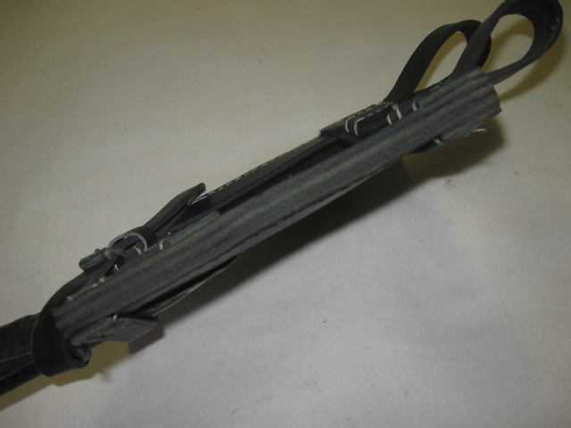

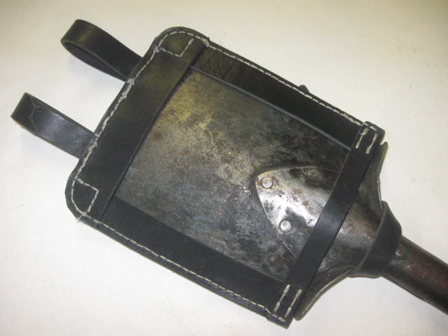

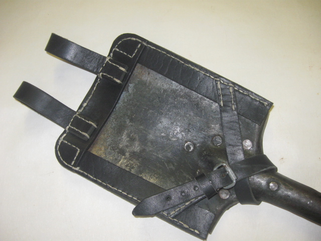

    На пошив такого чехла у меня ушло два брючных ремня и три вечера работы. Так как кожу шил впервые.

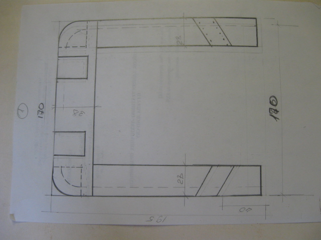

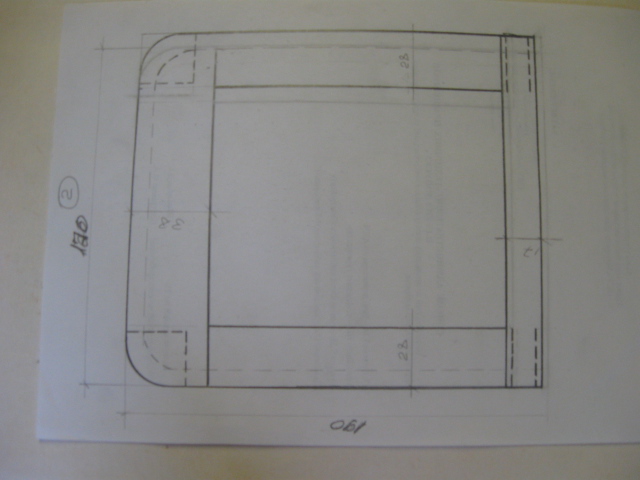

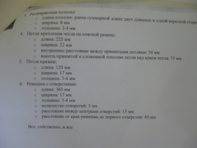

    Чертеж с размерами если кого нибудь заинтересует

    Сначала я бы посоветовал все вычертить на бумаге.
    И прикинуть по размерам своей лопаты.
    Что бы потом не выбрасывать драгоценный кусок кожи.

    как для первого раза - это мегазачот !
    спасибо за чертежи. :)

    Все отлично, но у Вас неправильный шов! Вот ссылка на правильный шов:
    http://www.jurgen.ru/tema.php?page=9! И еще замечание, сильно большое растояния между стежками, а это смею заметить неочень красиво, да и неочень смотрится...С уваж.

    Jurgen профи у него многому можно научиться, за это от меня ему большое уважение. Этот чехол для меня первая проба работы с кожей.

    Для первой работы - гут. Нитка кошерно выглядит - шо за такая? Где брали? Разметку под шов линейкой делайте, или зубчатым колёсиком и всё ок будет.

    А что неправильного в шве?:rolleyes:

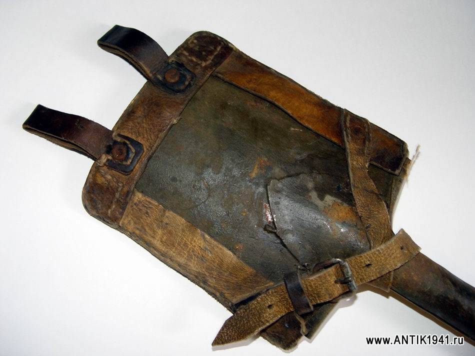

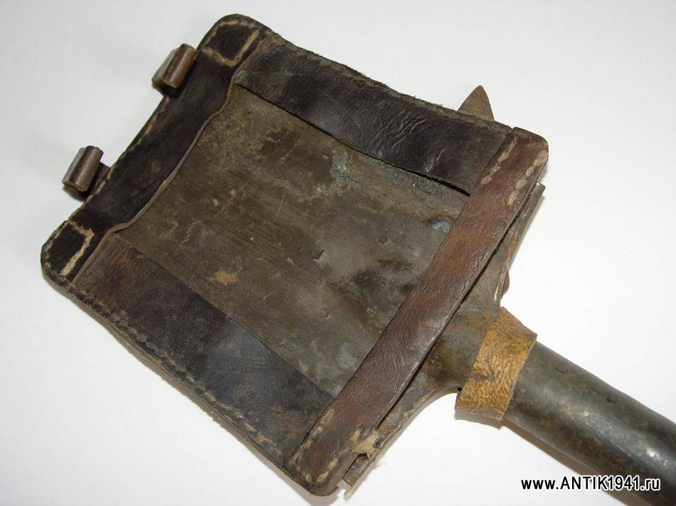

    Тут скорее вопрос-что это за чехол? Если это стандартный чехол на лопатку 1893г., то он не так скроен.
    Но за смелость уважуха! Просто опыт нужен...

    Он шил обычным швом, а нада таким, как я привел на ссылке...разницу улавливаете? С уваж.

    Образец чехла нашел на www.ANTIK 1941.ru я думаю меня простят за использование фото.

    Разницу улавливаю прекрасно, потому что сам шью :) Юрген повторяет шов швейной машины, от чего он и получается вкось. А руками довольно трудно повторить настоящую машинную строчку. Но, на мой взгляд, и прямой шов вполне допустим, главное, чтобы он был ровным.

  15. Такие чехлы начали шить в России в годы Первой Мировой. Получалась значительная экономия и удешевление производства - можно было шить из любых кожаных обрезков.
    Также значительная часть этих чехлов попала в РККА с польских складов в 1939-40 гг.
