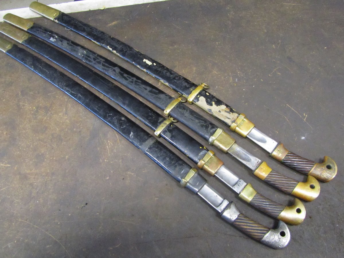

    Почему у них разной формы дола и что за рукоять а также устья ножен из железа не латуни?

    ну так что почему? были на разные года ,разные формы дола,были и части из стали,вместо латуни(на нквдшные шашки)так сказать,рукоять у шашек называется черен,что тут непонятного...непонятна суть вашего вопроса.О шашках почитайте Кулинского и Федорова,найдете ответы на интересующие вас вопросы.

    Благодарю за ответ. Значет с ними все хорошо, никакого подлога?

    с теми ,что на фото,все хорошо

    И есще одно - тая шашка что ЧЕРЕН в железной фурнитуре на вскидку ощутимо легче своих латунных подруг, хотя по параметрам как бы и ничем неотличается. И в руке сидит как влитая, остальные какие то громоздкие, неособо удобные.

    Верхние 3 шашки видятся сборными
  9. 646dg
    646dg General-major
    8.076
    Нью Йорк,Одесса
    Нижняя шашка скорее-всего 1932 г выпуска с редким клеймом - буква Ж.....Она в принципе не вызывает вопросы, а вот верхние 3 шашки - можно увидеть фотографии клейм с обоих сторон клинков, так, чтобы видна была и рукоять одновременно?

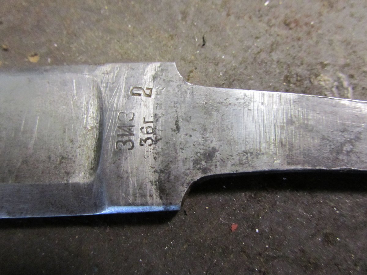

    Ка шыфруется изготовитель ЗИЗ ?

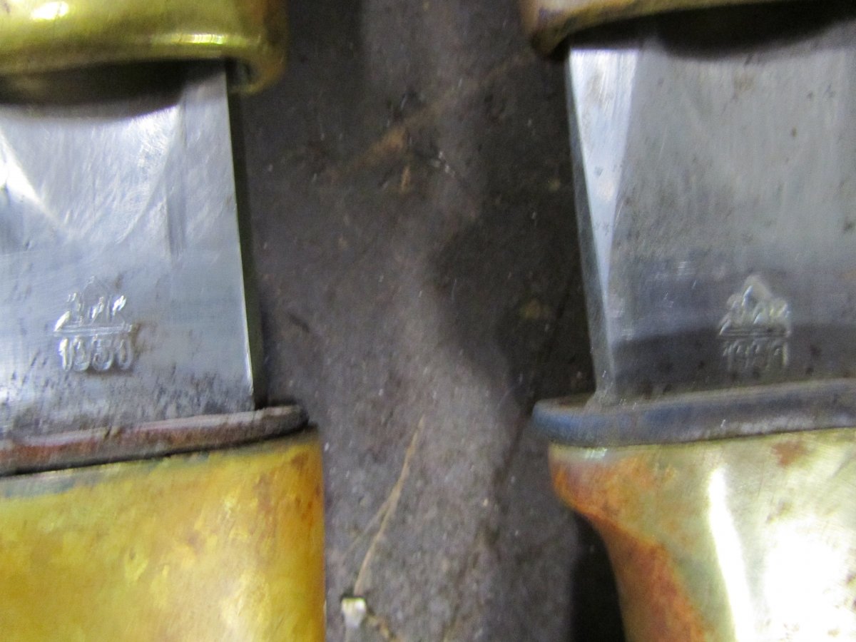

  14. 646dg
    646dg General-major
    8.076
    Нью Йорк,Одесса

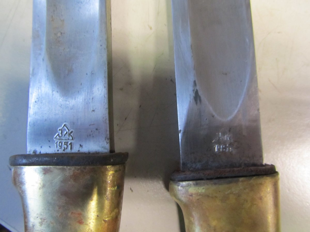

    1932 г - Златоустовская оружейная фабрика была переименована в Златоустовский государственный завод. клеймо ЗГЗ
    1935 г - Златоустовский государственный завод был переименован в Златоустовский Инструментальный Завод..Клеймо ЗИЗ
    1939 г - завод стал называться Златоустовкий Инструментальный Комбинат. Клеймо ЗИК
    1944 г - название завода было вновь изменено на Златоустовский Инструментально-Металлургический Завод. С 1945 года клеймо стало ИМЗ
    Затем, в 50-х опять ЗИК, поэтому не смогли бы Вы делать более чёткие фото клейм года двух шашек, которые имеют маркировку ЗИК? И гайку-закрутку на головках обеих этих шашек? Там 1951 г ?

  15. Helmut Hesler
    Helmut Hesler Leutnant
    1.216
    LITHUANIA
    Фото постраюсь сделать завтраб а год обеих шашок 1951

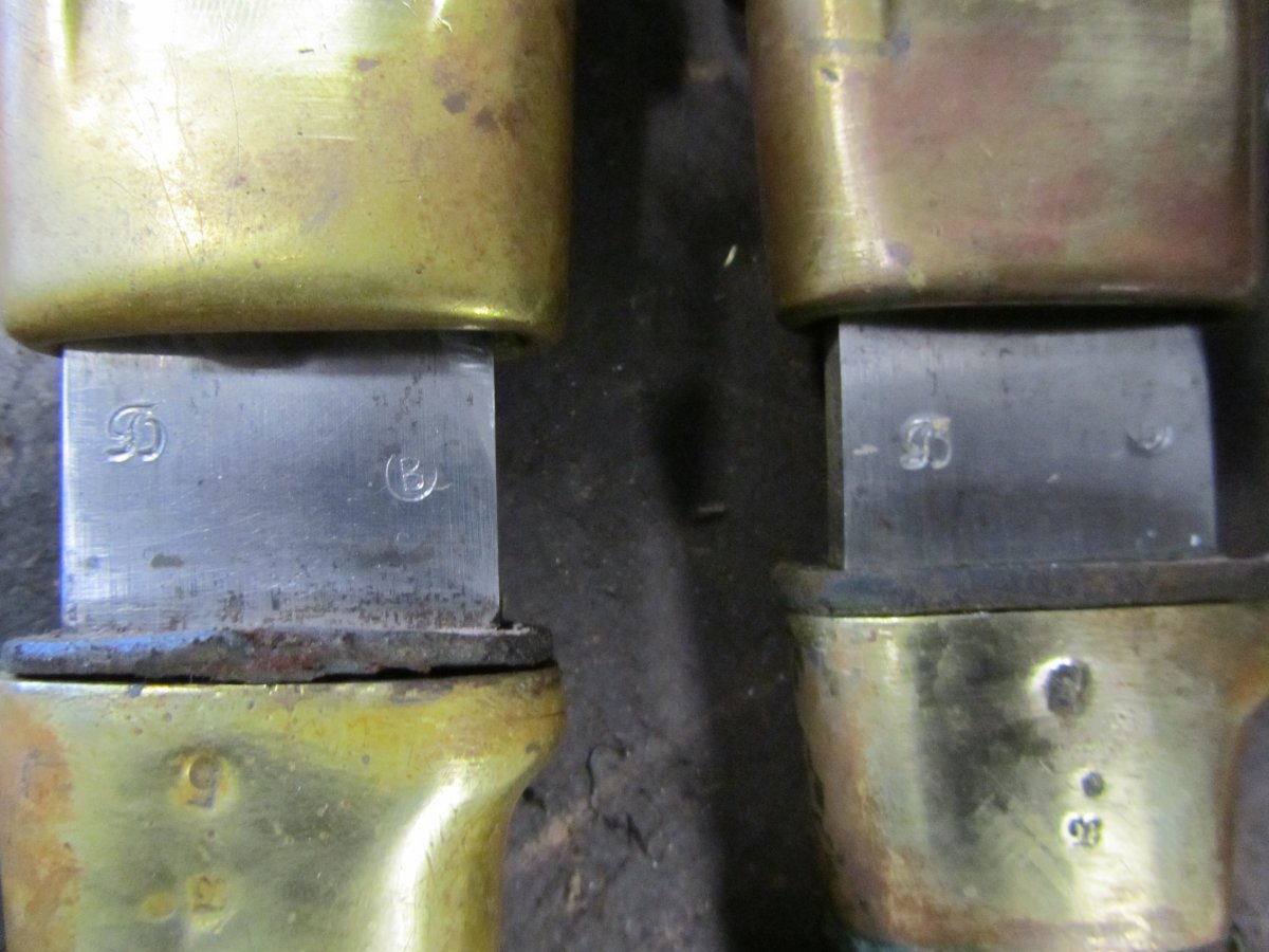

    Эти две тоже М27, но судя по всему собраны из ремонтных запчастей и остатков на фабрике в Златоусте, иначе как обьяснить клеймо с 51г и приемочные и технологические клейма прописные и заглавные "Б" и "П", что соответствуют этому году и которые мы видим на продукции Златоустовского комбината тех времен кортике обр.45г и шашке обр.40г, а также несоответствие навершия которые установлены на них и новые клейма приемки...

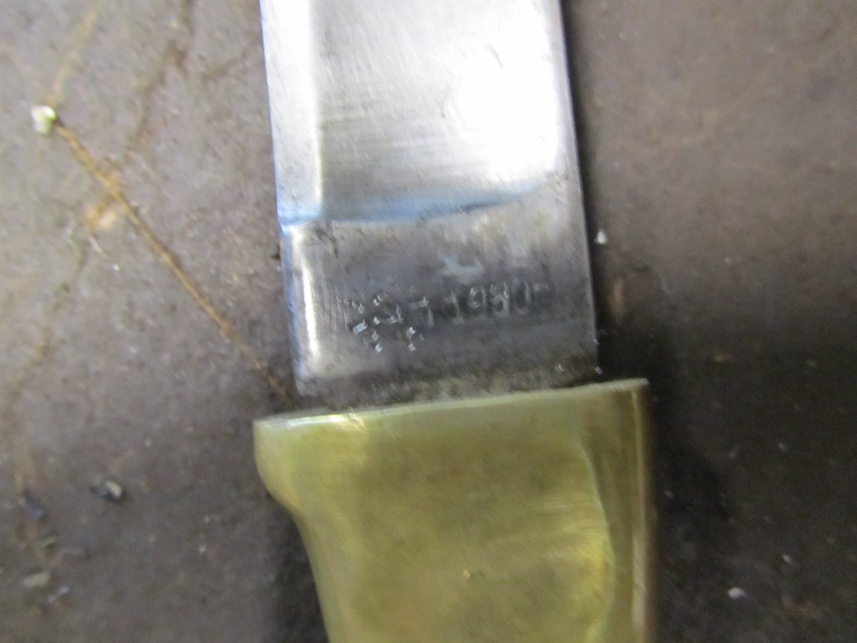

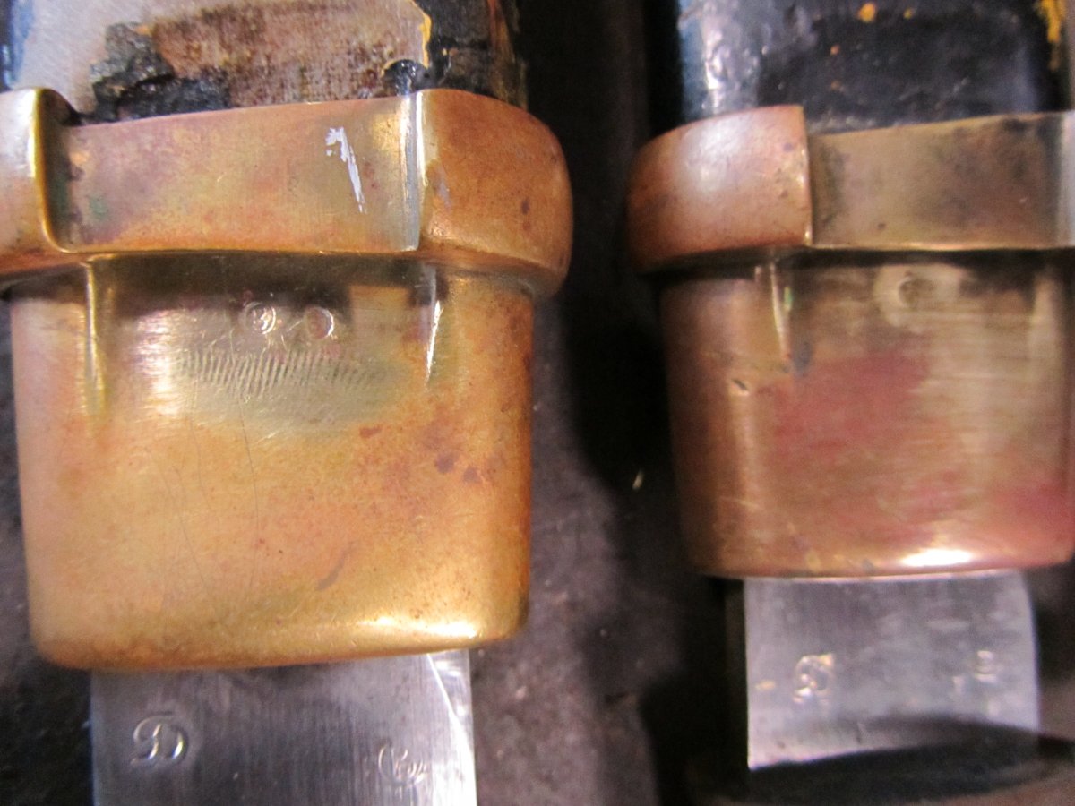

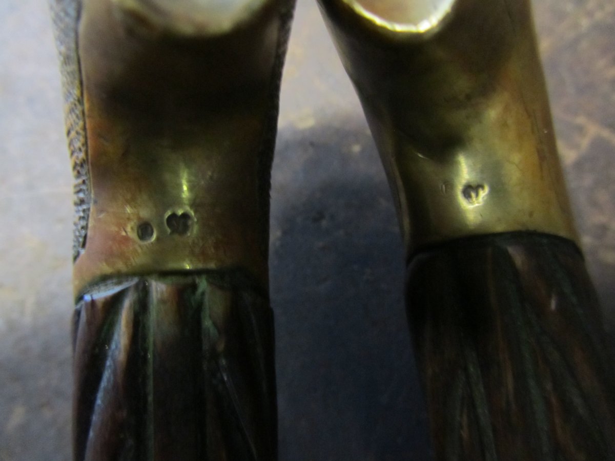

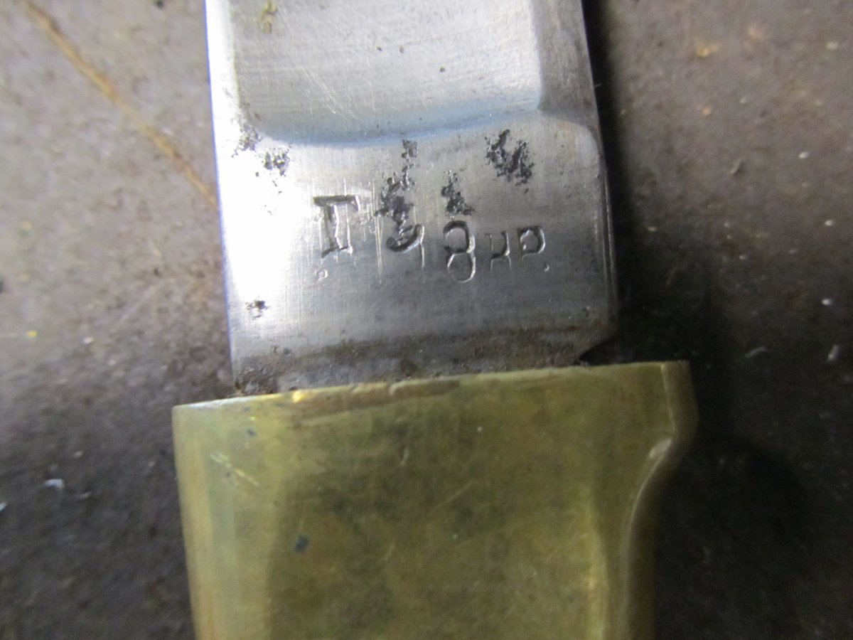

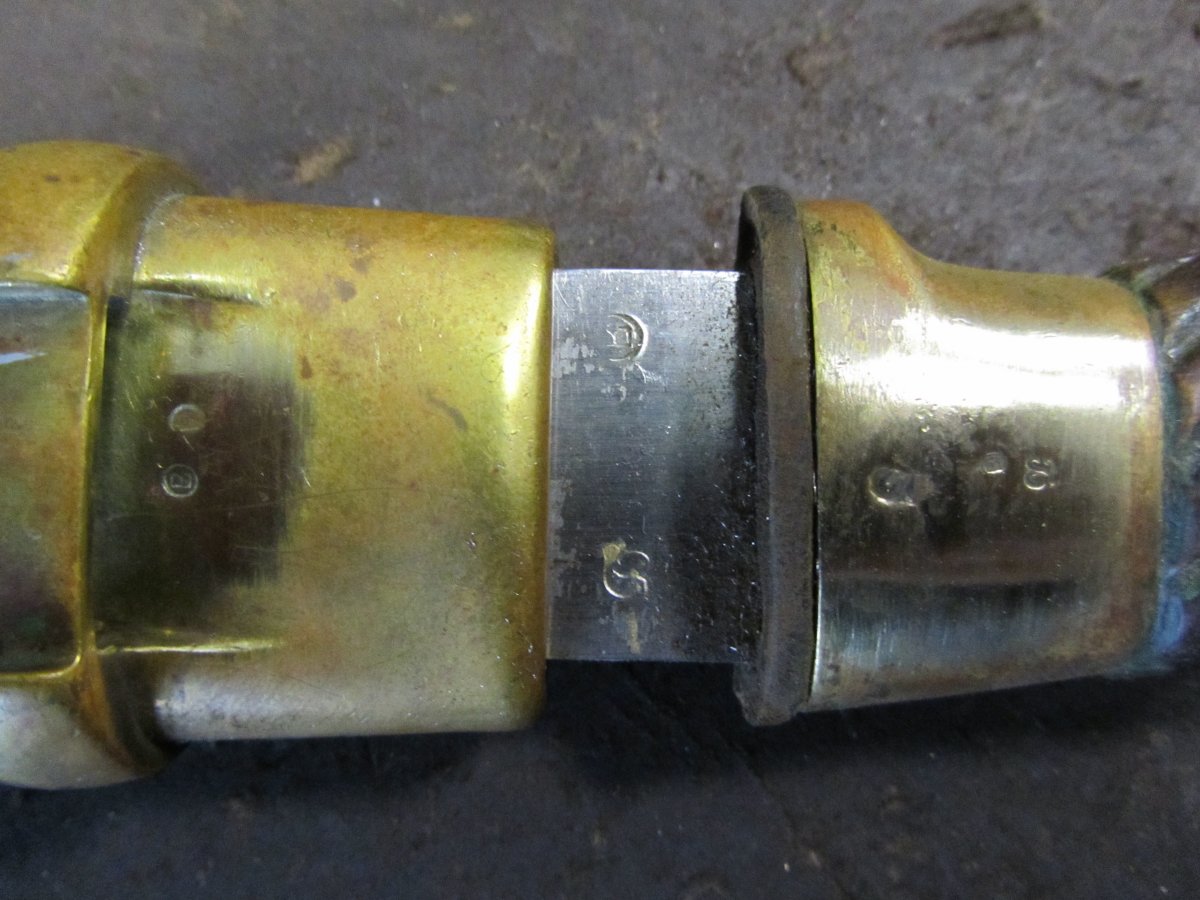

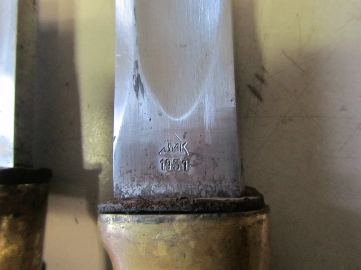

  23. Helmut Hesler
    1.216
    LITHUANIA
    Вот.
  24. 646dg
    646dg General-major
    8.076
    Нью Йорк,Одесса
    Спасибо..Фото гаек-закруток на головах можно увидеть?
