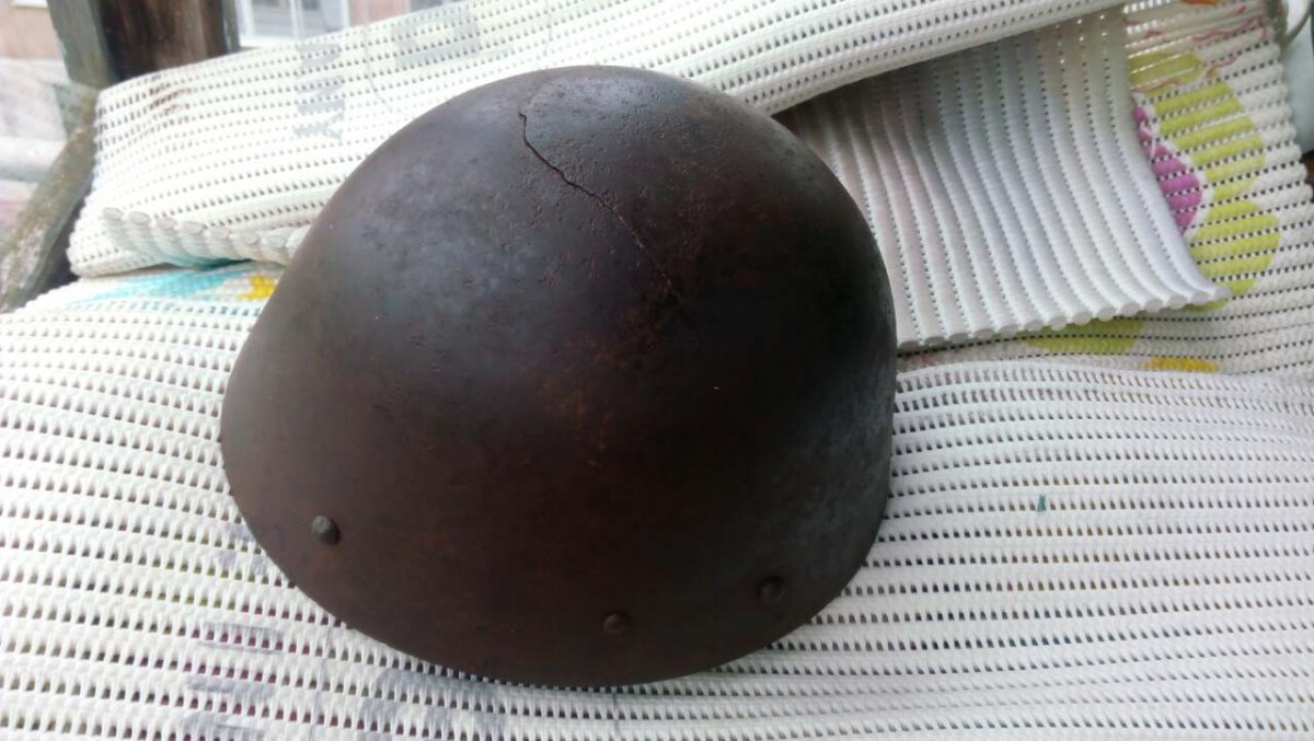

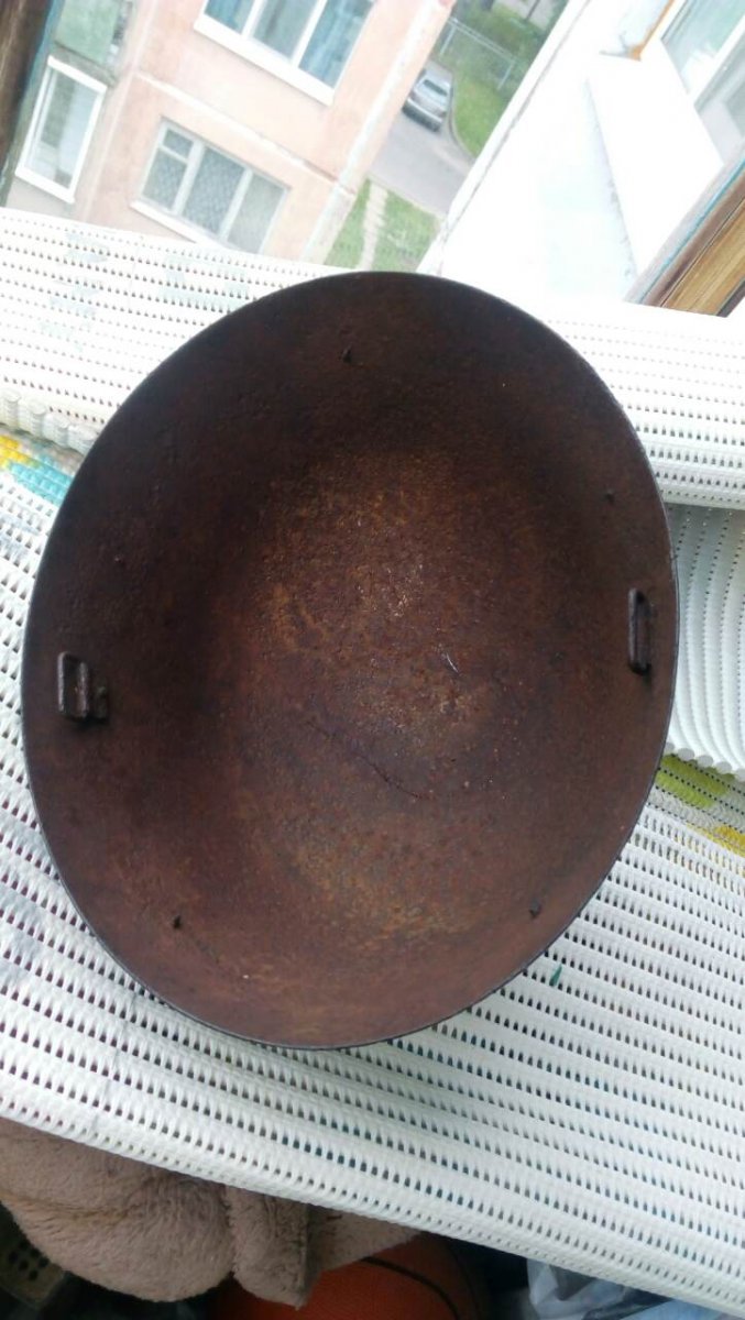

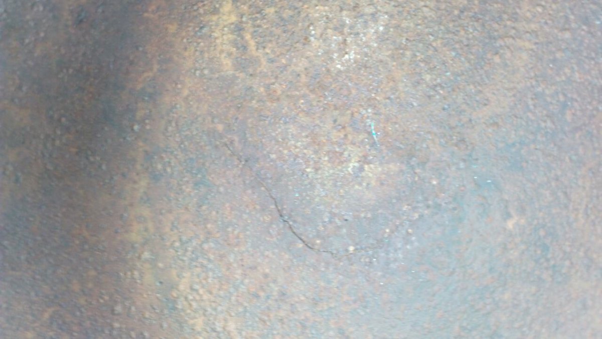

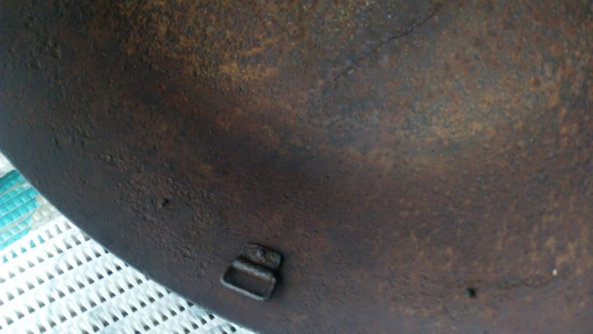

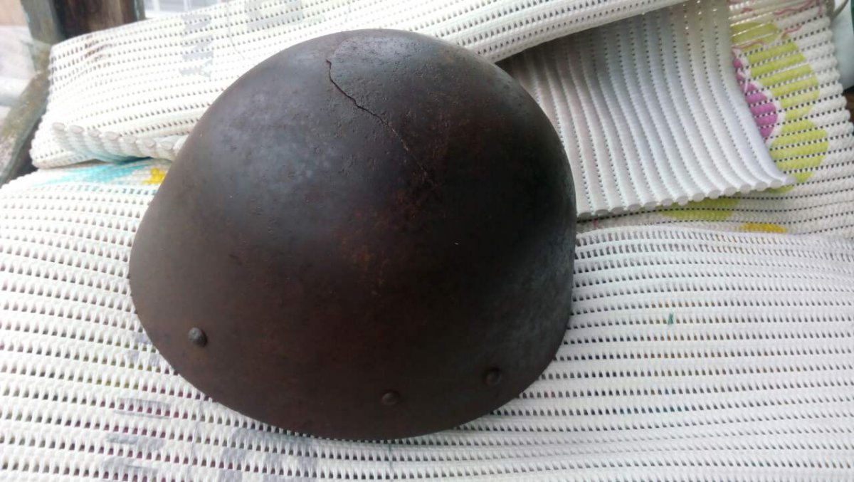

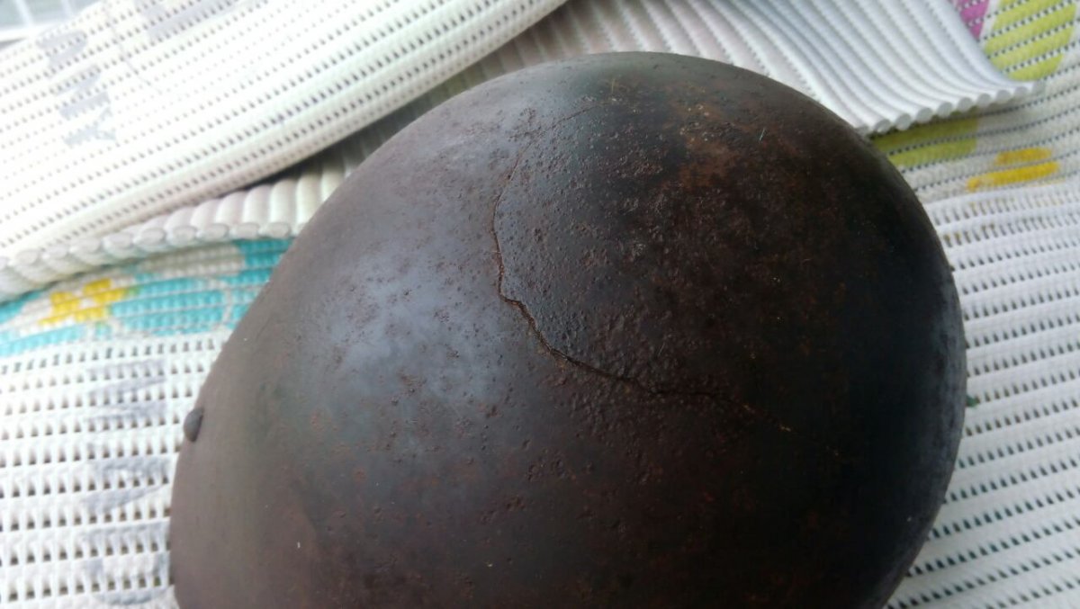

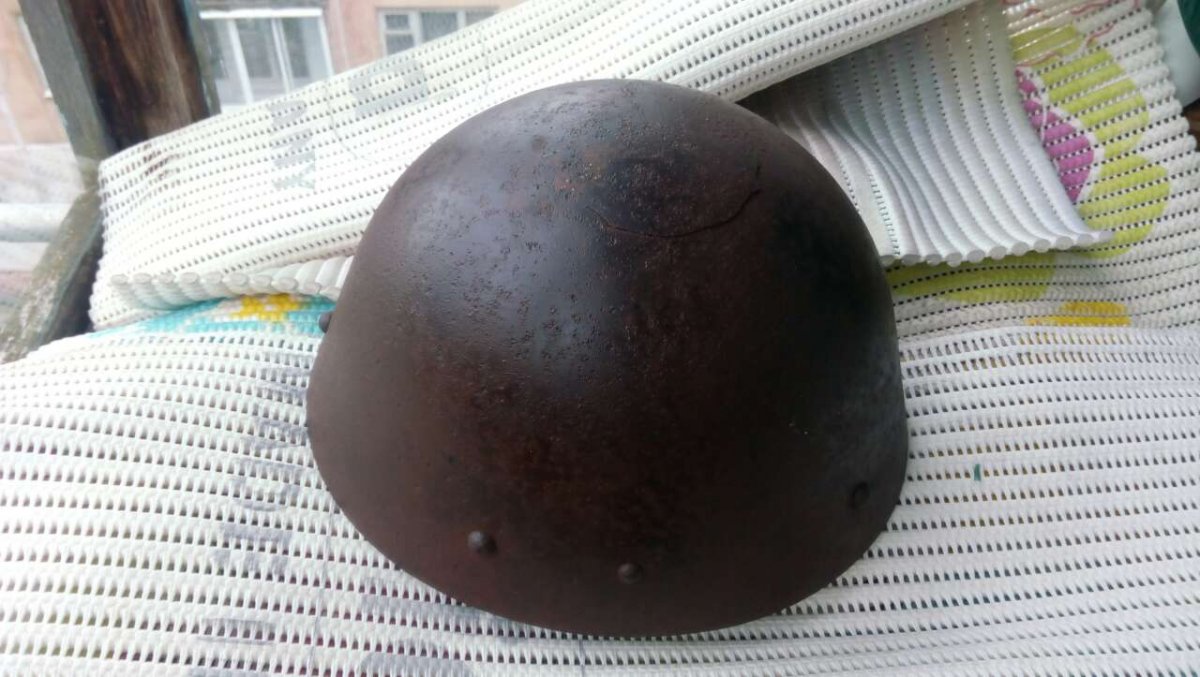

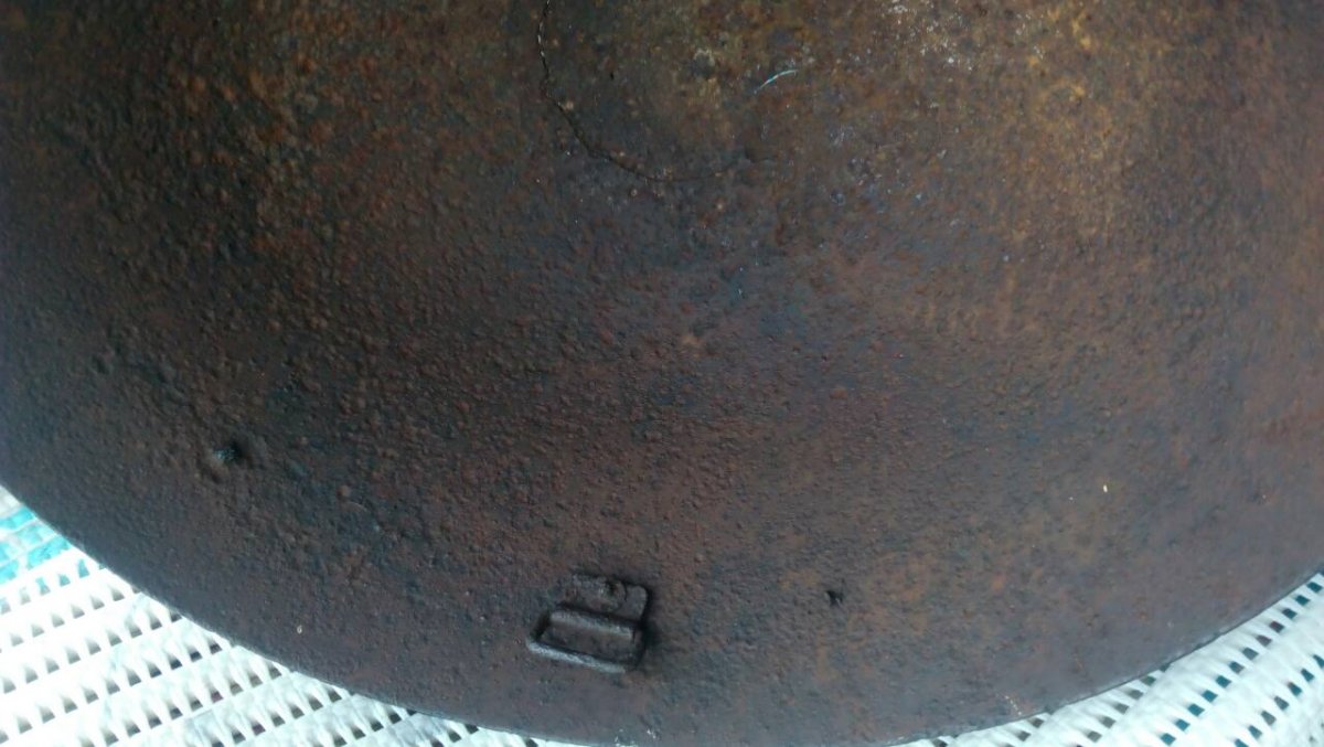

    Приобрел такой исходник. Крепкий. Снаружи поверхность почти идеальная, внутри с небольшими кавернами. Трещина. Покрыта чем-то вроде воска.
    Есть смысл восстанавливать, или поставить на полку?

    Это будет первый опыт по реставрации. Посоветуйте - как зачистить сварной шов на внутренней стороне?

    Варите по наружной стороне (полуавтоматом конечно). Изнутри только в случае острой необходимости. Точками прихватите, потом проварите, что бы не потянуло. Потом шлифмашинкой зачистите и кругом зернистостью 80-100 полирните. Потом всю каску в чистку и т.д. Давайте хоть до этого дойдем. По шпатлеванию, берите автошпатлевки (NOVOL) и не парьтесь (и об них пальцы сотрете).

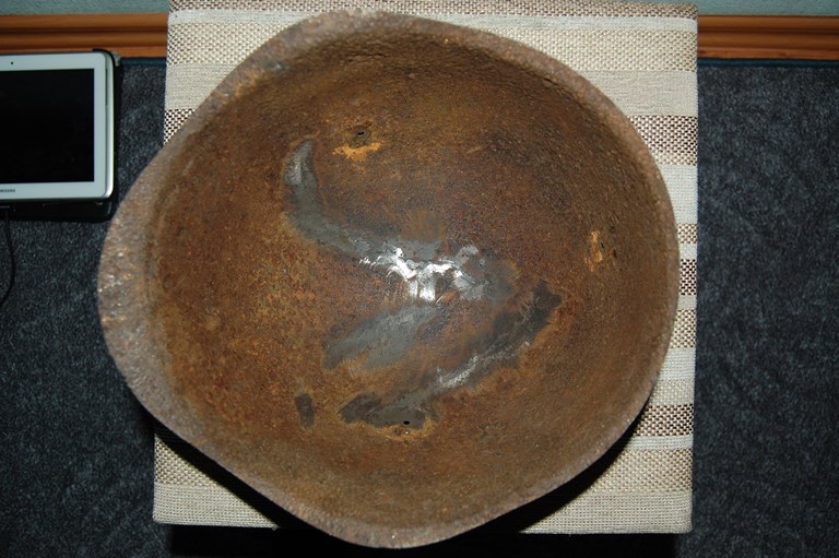

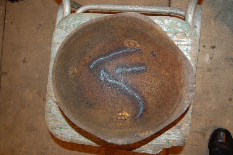

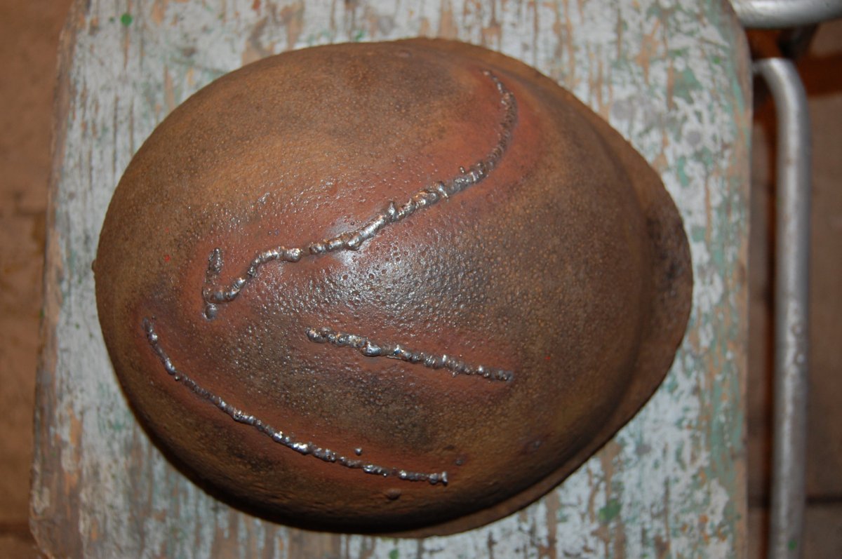

    Вот примерчик. Шлифовать практически нечего, если и есть пару капель, то малой шлифмашинкой без кожуха , но в ОЧКАХ, достанете. Случай похуже Вашего.

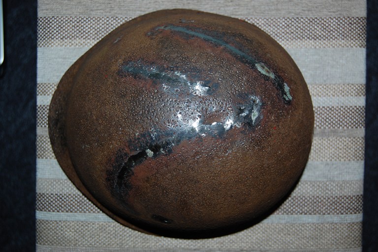

    Шлифовка.

    Еще вопрос - кусок каски по трещине немного смещен. Как его выровнять? Попробовать подрихтовать перед сваркой? Или при приварке точками?

    Ну, вправляете и прихватываете , опять подправляете и т.д. Возможно и вдвоем работать надо, один придавливает, другой прихватывает.
