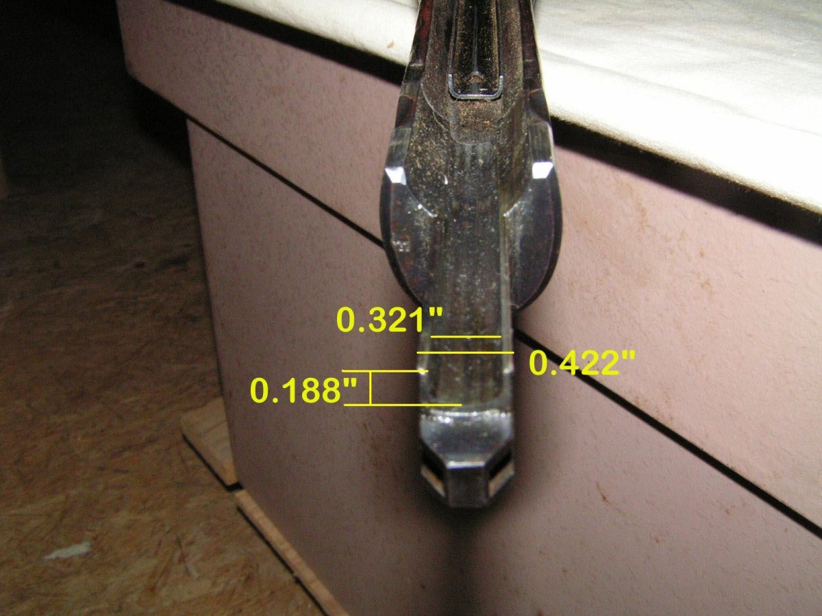

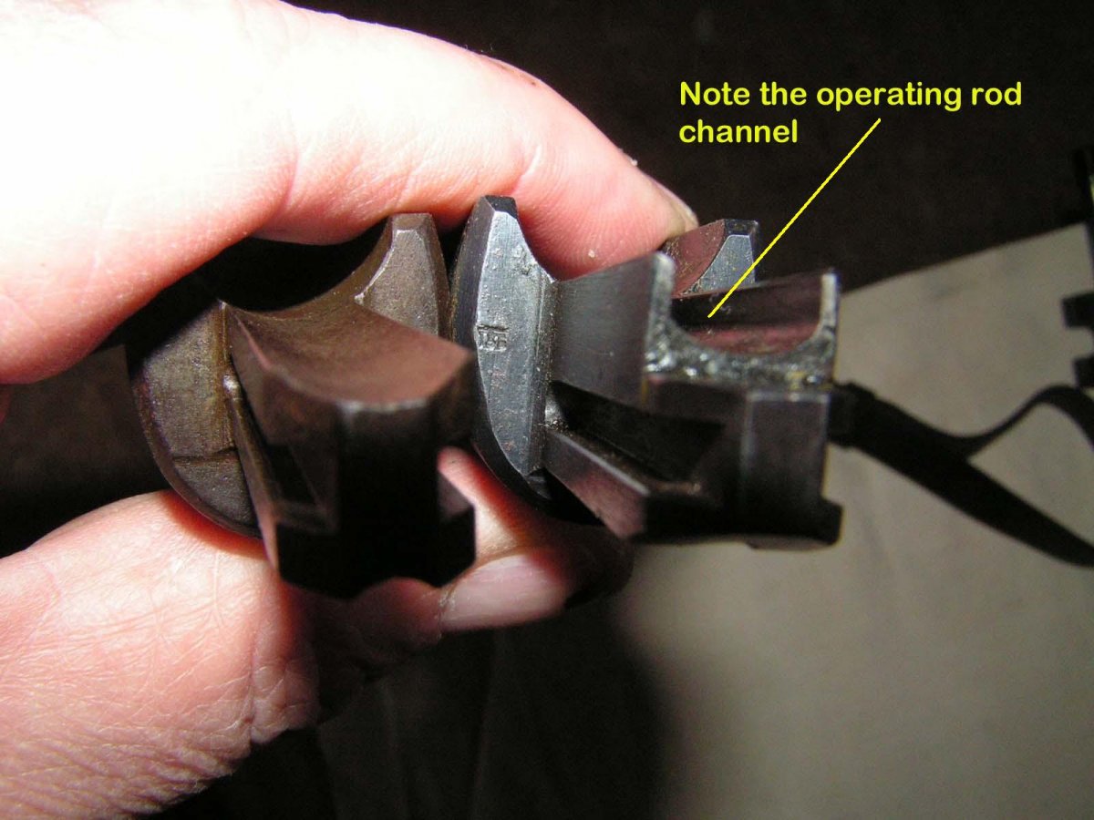

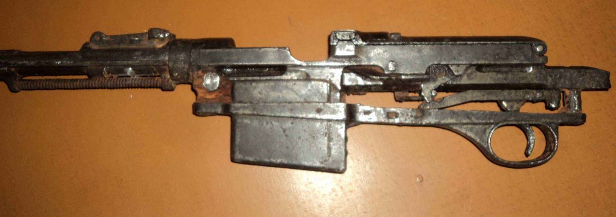

    Камрады, помогите пожалуйста с чертежами на Гевер 41 (именно Маузер). Особенно интересуют, ударно-спусковая группа и стебель затвора (пытаюсь восстановить). В сети чертежей нет вообще, только пару картинок на зарубежных сайтах... Буду признателен любой информации. Спасибо.
    Выставлю несколько картинок с чешского и немецкого сайтов.
    062b27609f.jpg 171ac02ef8.jpg 1f558e2edb.jpg 7965bac120_71633062_o2 (1).jpg 9593bfba2c_71633034_o2.jpg

    вот еще попалось

    Благодарю, шток и прилив у меня в наличии...

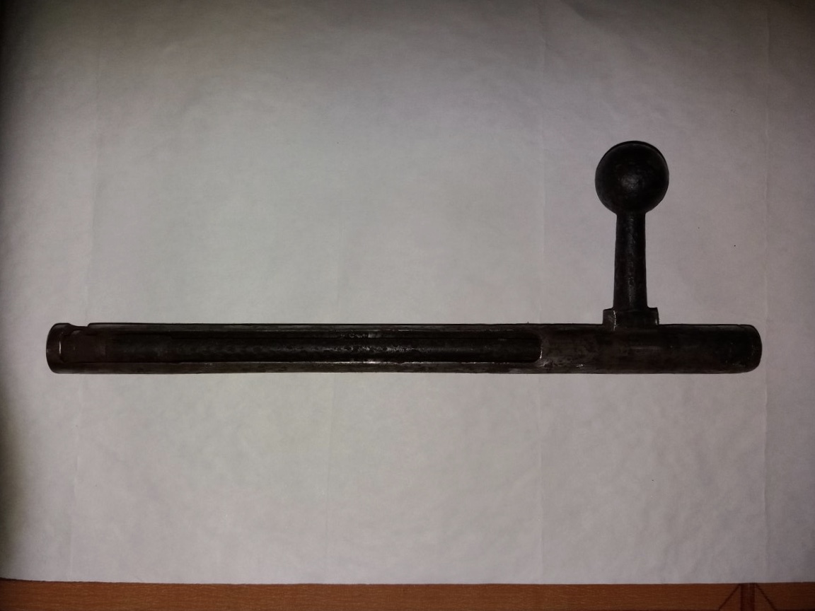

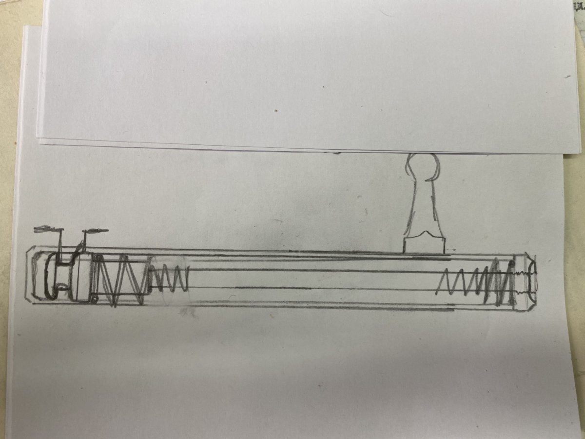

    Спробую зробити чертежи деяких вузлів! Потрібна ручка взводу!
  19. Yaris444
    Yaris444 Obergefreiter
    93
    170
    221

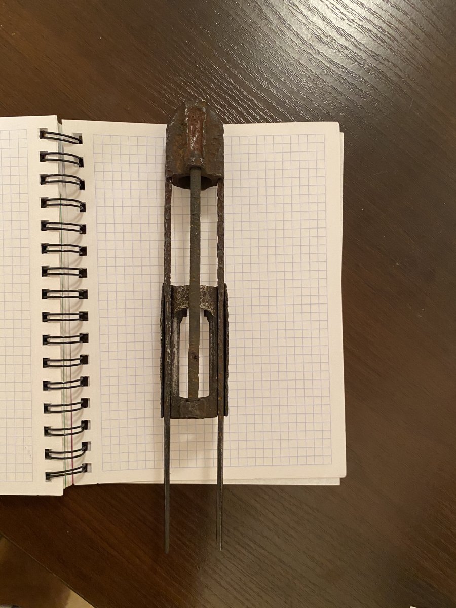

    Ось там ось така сестема,дві пружини і шток

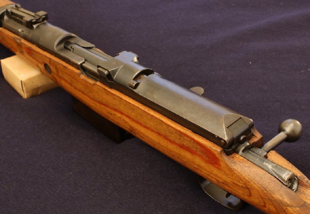

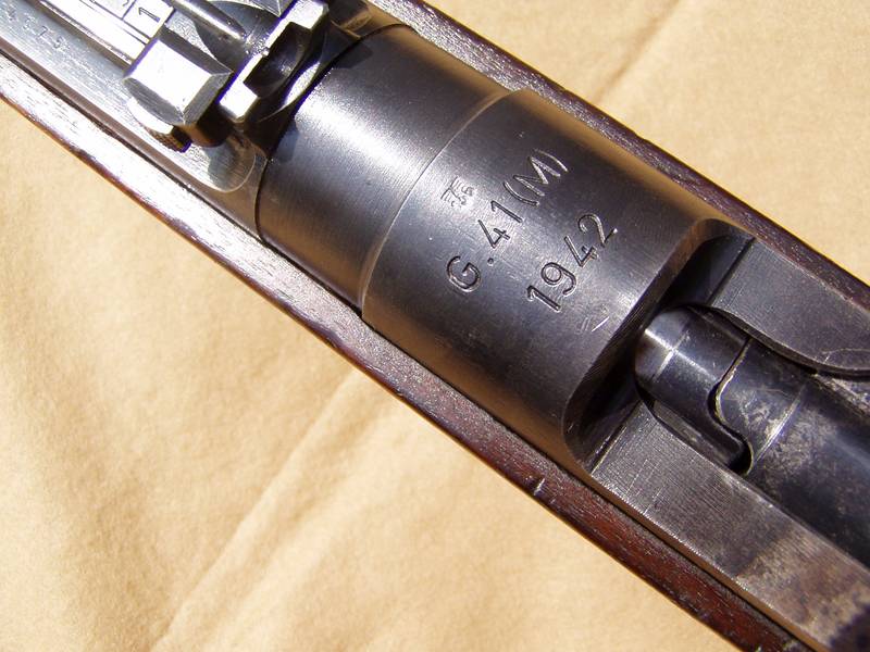

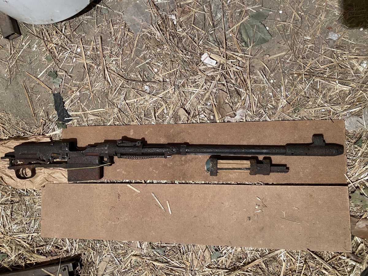

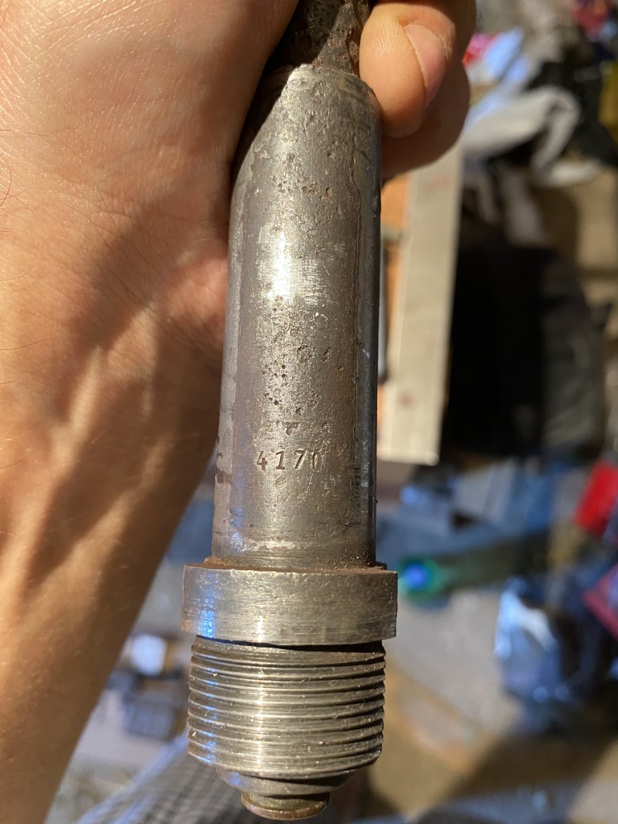

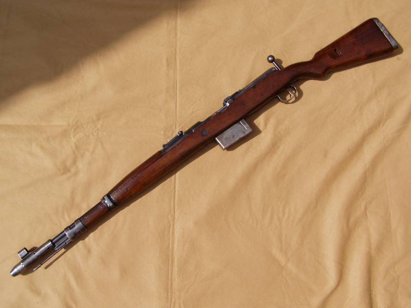

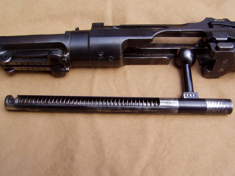

    Доброго дня! Маю ось такий Gewehr 41 Mauser 1942 (M) 4170
    663, Djomin та ALEKS81 подобається це.

    Можу допомогти з розмірами! Сам шукаю ручку взвода затвора! Прошу допомогти з розмірами,планую зробити копію даного речага взводу!

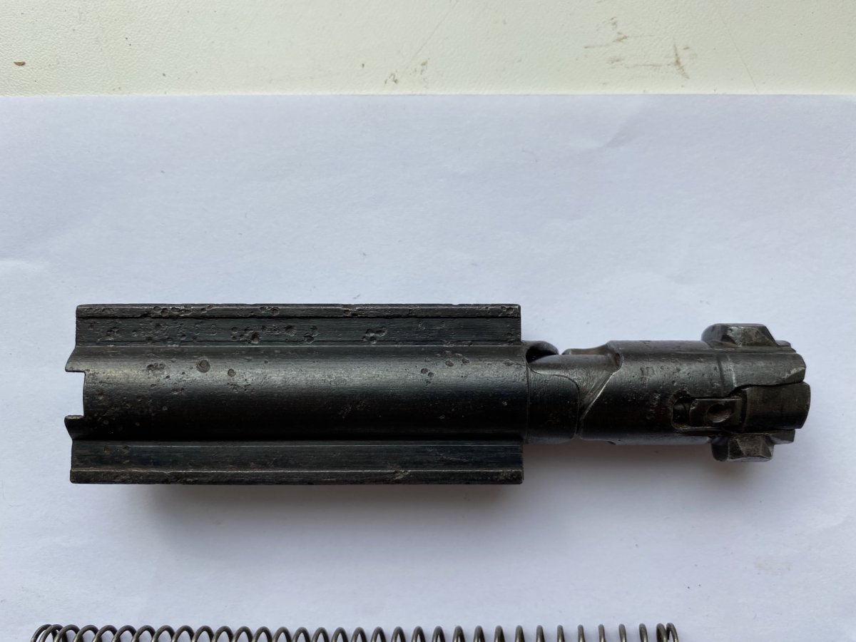

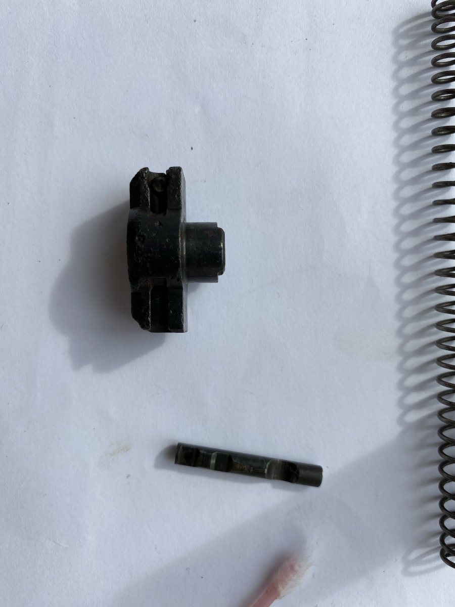

    221

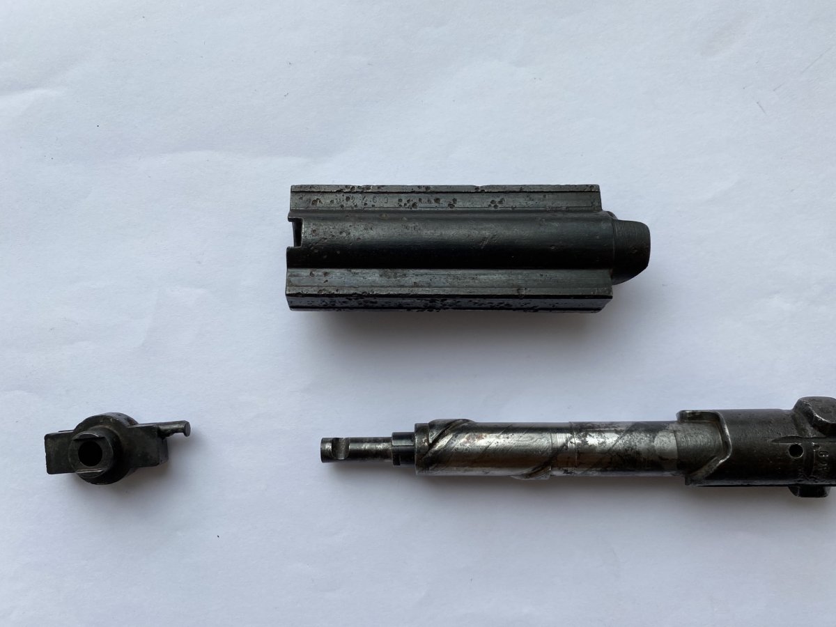

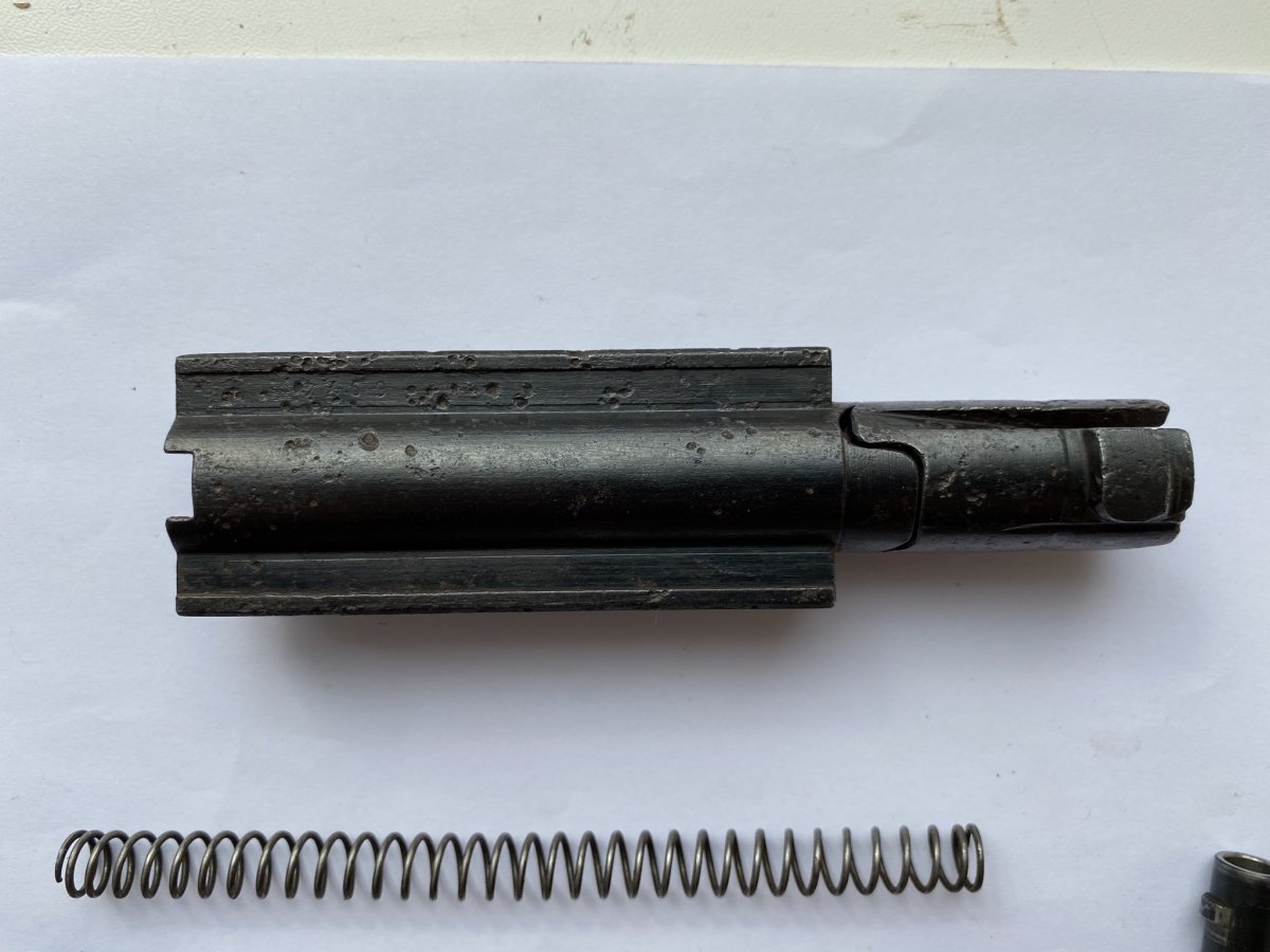

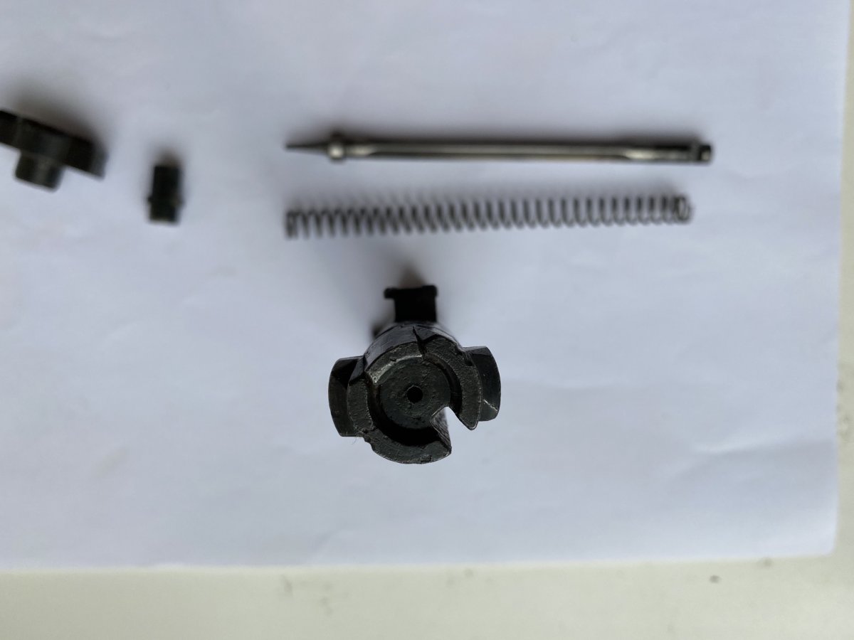

    Ось затвор до Gewehr41 (M),розборка майже мовна,не зняв диш екстрактор
    663, A10A та Frodi подобається це.

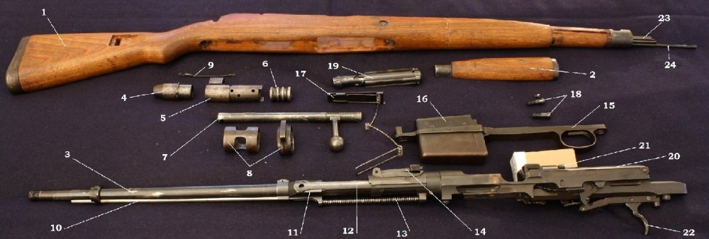

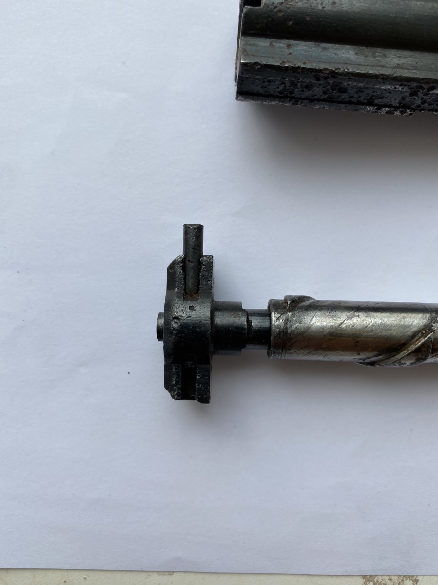

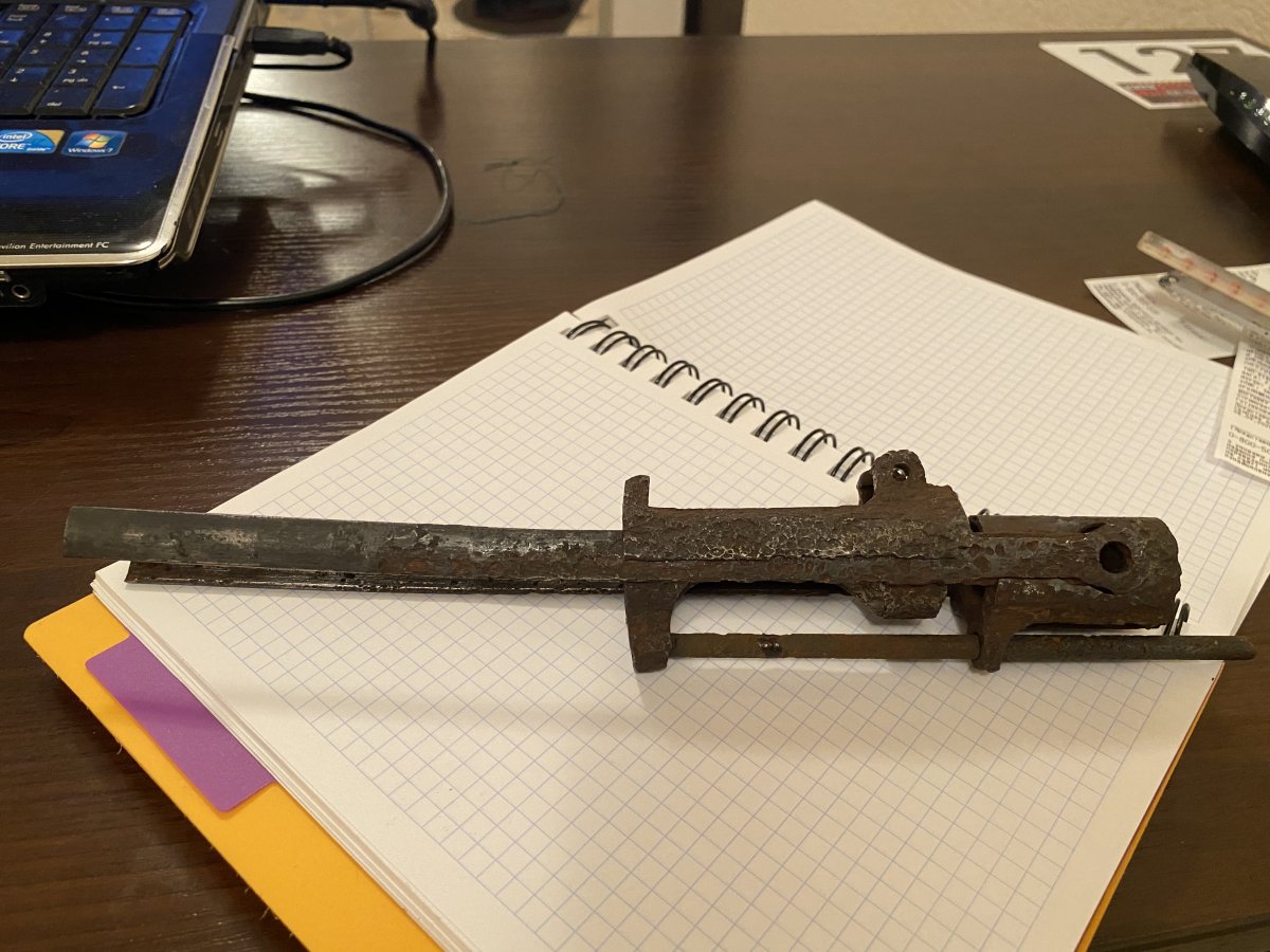

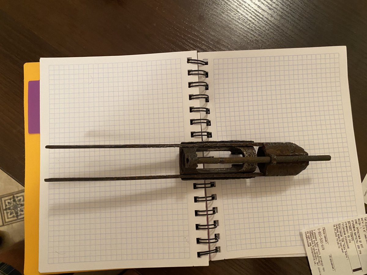

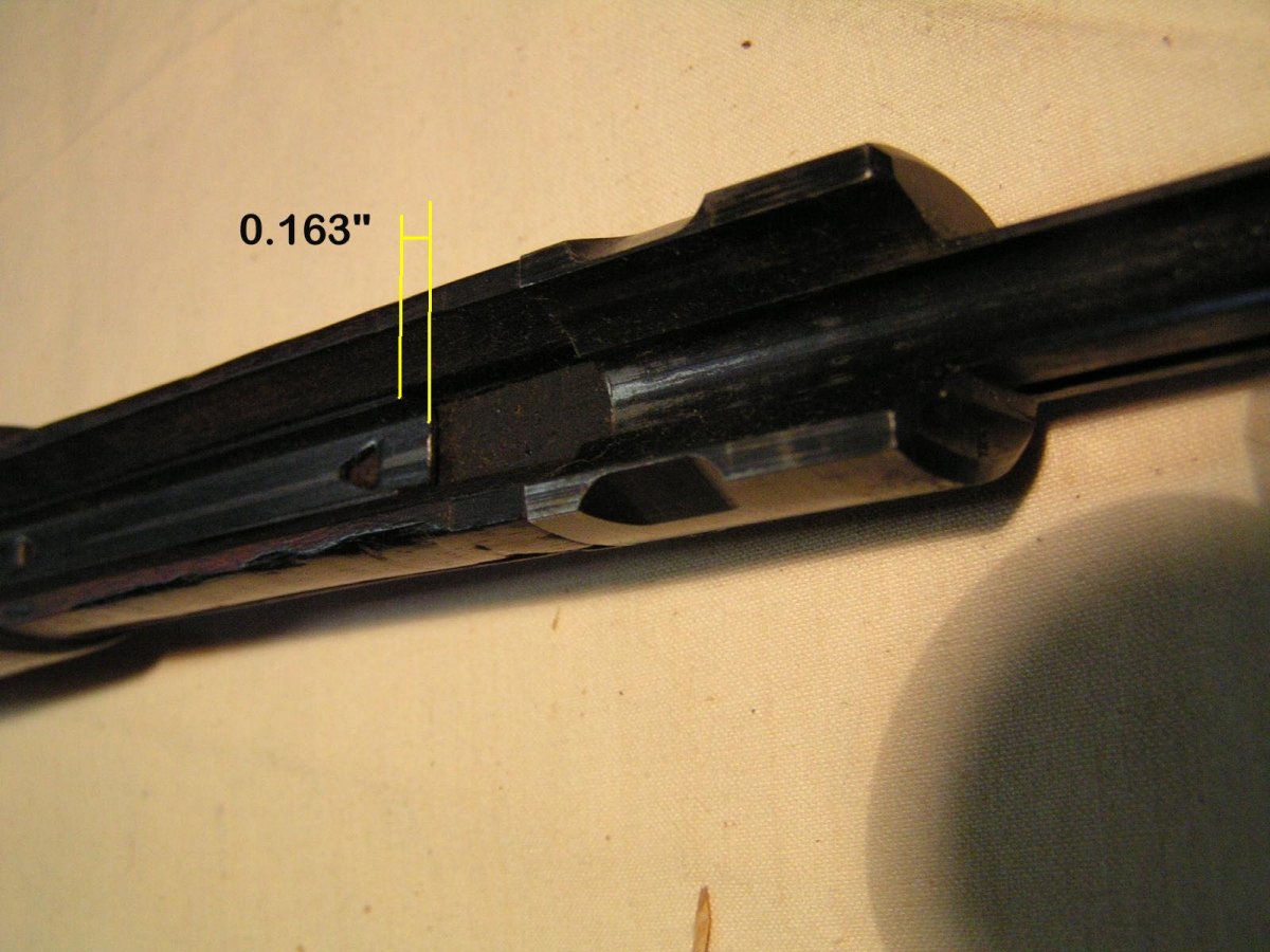

    Ось сам механізм перезарядки G.41(M)
    663 подобається це.

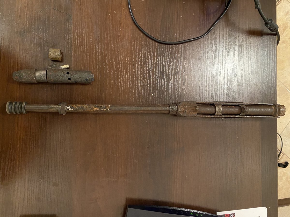

    Ось ще фото!
