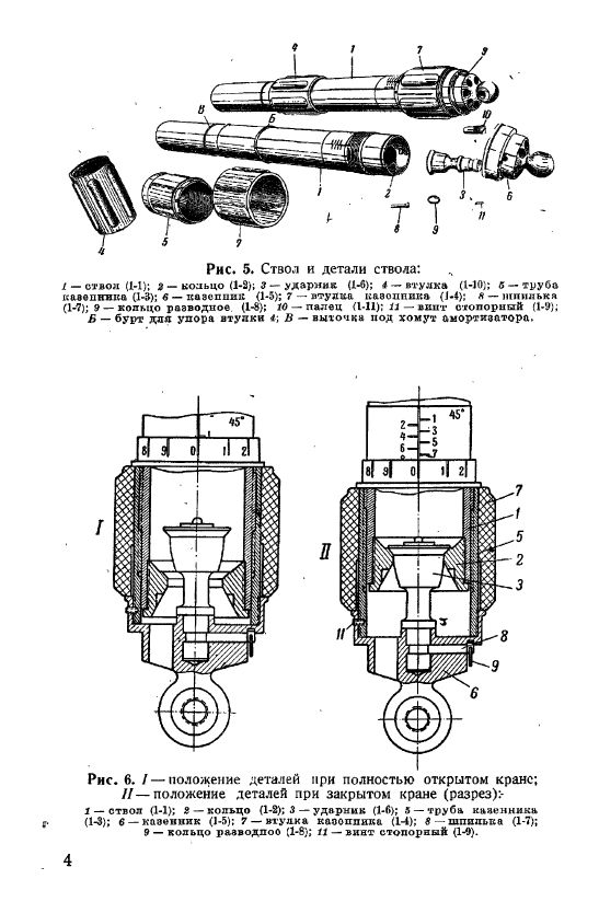

    Миномёт просто супер! А можно указать основные размеры? И как я понял ствол не с трубы а заново точеный?

    ну или хотя бы длинну ствола. С ув.

    Здраствуйте! нужны размеры: диаметр ствола (наружный) и его длинна полностью (от упора(шарика) ). Образца 40 года. Тот о котором говориться в начале темы. С ув

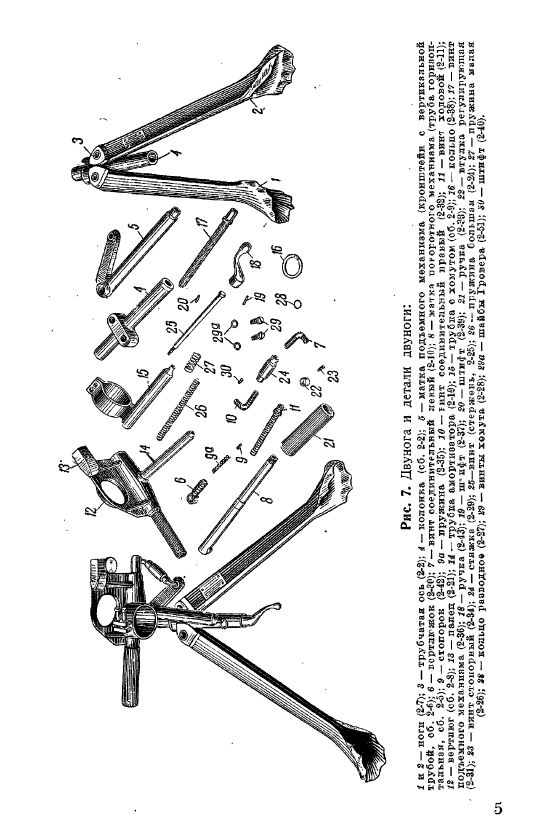

    Тоже обмериваю железо и делаю чертежи потихоньку на полтинник 40 г.
    Уже есть чертежи на ствол, втулку ствола снизу, ходовые винты - вертикальный и горизонтальный, ручки наводки и по-мелочи еще.
    Могу выложить или на почту, кому надо.
    Кстати имеющиеся у меня (2,5 шт.) минометы отличаются друг от друга деталями ног и скажем так лафетом. Я так подозреваю, что зависит от времени выпуска.

    Приветствую Уважаемые! Нашол дома трубу (как бэ для ствола:)). Толщина стенок 8 мм. Такая труба подойдет или надо с тоньшими стенками???

    Внимательно всмотревшись в фото миномета, понял, что моя труба больше подойдет для пушки, чем для рм-40:).

    обычная водопроводная внутренний диаметр 50 мм.

    Оживлю тему . Пересмотрел вот это фото и как я понял, трубка амортизатора у вас крепится не к вертлюге, а к вертлюжке ? И насколько я понял, то смещения ствола идет за счет того, что трубка амортизатора , вставленная в трубку хомута, перемещает ствол вместе с вертлюгой и хомутом ?
    Если это так, то это ваше конструктивное решение ? Ведь в оригинале трубка амортизатора закреплена на вертлюге .
