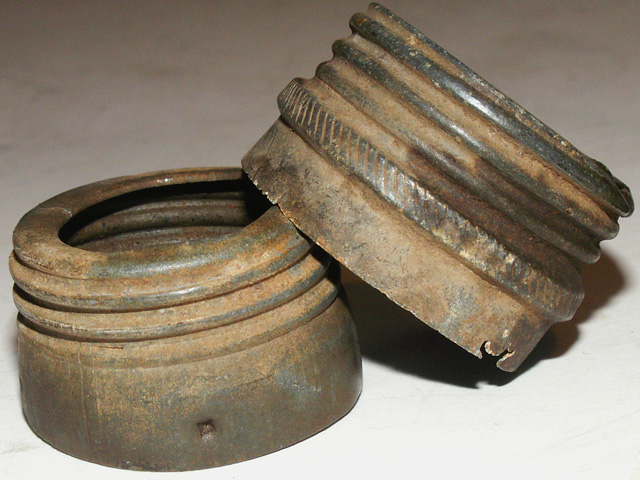

    Комрады ! может у кого нибуть есть чертеж крышки и резьбы на м24 ?
    в заранее огромное спасибо

    Купите крышку. Оригинал и недорого. Не думаю, что сможете сами изготовить. Но говорят подходит с фонарика по ГО. С какого - не знаю.

    Сам люблю трудности:D, но если ее внимательно рассмотреть, становится не по себе от мысли делать такое самому. Там не просто резьба. Разве что много надо - оригинал купить и отдать мастеру. Даже не знаю кто возьмется. И ценой удивят.
    Чертеж где-то был, не помню на какую. Найду пришлю в личку. Удачного творчества:beer:

    Просто мне нужно из 20 штук,а по 1-2 у каждого покупать это слишком...
    А сделать можно в заводских условиях ,главное чертеж

    Не нашел, самой пробки чертежа нет. Предлагаю купить одну (арендовать) - отдать на завод. Вообще, они не точенные, штамповка, а штамп делать из-за 20-ти это подвиг.

    навіщо штамп? ніякого штампа не треба. це все робиться на токарному верстаті.виточується оправка на яку вдягають заготовку і прокатують.

    Не особо в теме, неправильно обозвал процесс:beer: А заготовка - как?

    з заготовкою декілько способів. можна знайти трубу, хоча дуже складно. легше узяти жерсть,вирахувати діаметр заготовки і вдягнувши пласку заготовку на оправку,притримуючи задньою бабкою, прокатати її до циліндра. а вже з циліндрів катати кришки.
    залишилось тільки знайти жерсть з відповідними тех. характеристиками.
    а взагалі то я згоден з тим що купити буде і легше і дешевше,а саме креслення мені просто цікаве.я тягну до себе всі креслення та схеми що знайшов у неті. дотягався вже до того що і сам не можу нічого знайти:D

    Тут то проблема - 20 штук надо, а это пока нормальных насобираешь - глаза монитором испортишь:) Одну на образец - то да. Штангель есть, а крышки у меня ПМВ..Так что придется верить чертежу. Продублирую. В той теме крышки получились отличные. Стоит спросить про материал.
