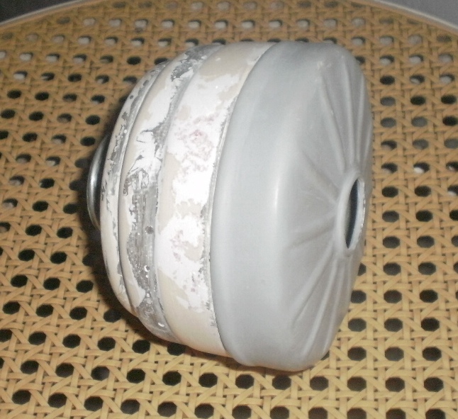

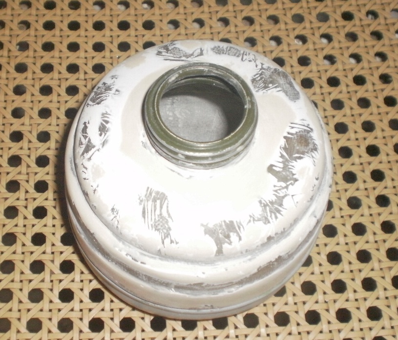

    А как Вы сам макет фильтра делали?Верх как я понял от ГП-5,а нижняя часть от чего(похоже на пластиковый садовый распылитель:))?С ув.
  4. ALexey86
    ALexey86 Oberfeldwebel
    898
    ВКЛ.

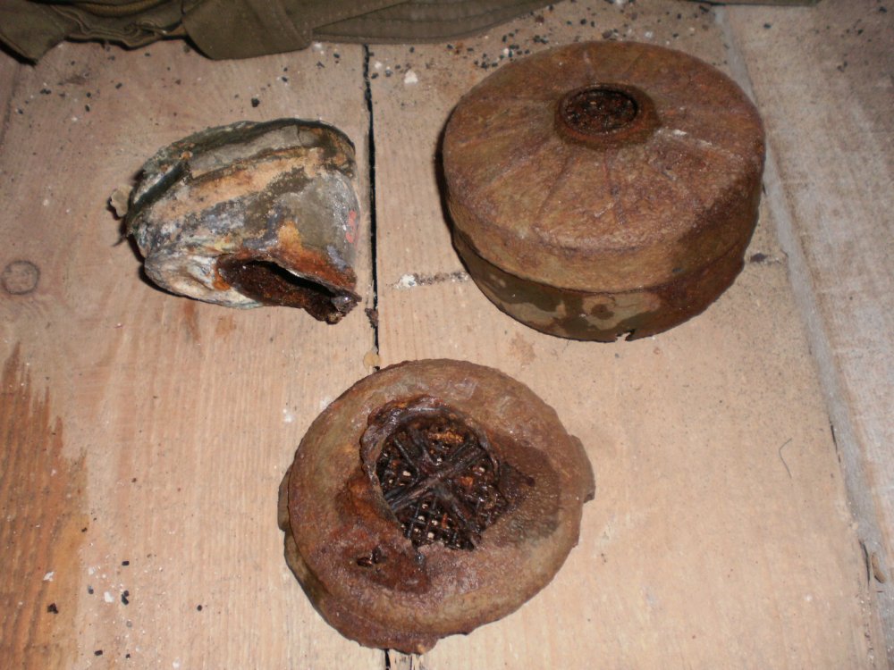

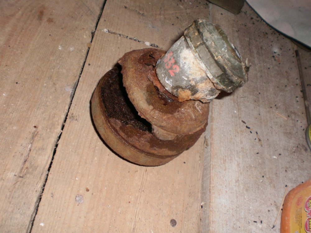

    Не много не так, ГП-5 не подходит по размерам, но он нужен при изготовлении. От него только резьба и две части внутрянки. Горловина один в один подходит. Все остальное это эпоксидный клей и стекловолокно. У меня был элемент но очень в плачевном состоянии. Нижняя часть более менее, верхняя гнилая (прилагаю фото). Вот из пластилина прилепливал формы двух частей и наносил эпоксидку со стекловолокном. А дальше дело рук, шпаклевание и выравнивание, благо эпоксидный клей легко обрабатывается.

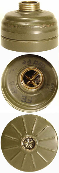

    Возник еще такая проблемка, не могу найти нормальное фото данного клейма. Или хотя бы надпись возле орла. С Ув.
  12. Gromoff
    Gromoff General-leutnant
    89
    153
    12.078
    та без проблем))))
  13. Gromoff
    89
    153
    12.078
    Думаю, тут уже можно все рассмотреть:beer:
    руслан100 та ALexey86 подобається це.

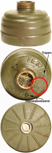

    Не удалось сделать мне оттиски, как не пытался, так что буду делать без них.
    Если можно подскажите полный комплект штампов. Как на картинке пойдет?
    С Ув.
