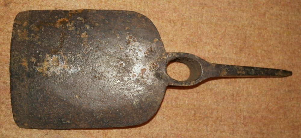

    Приветствую.
    Хочу сделать рукоять для кирко-лопаты, нужны размеры, длина, толщина. Какое дерево, лучше использовать? С ув.

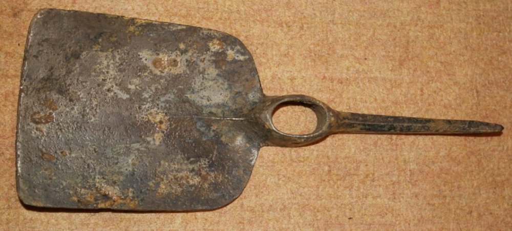

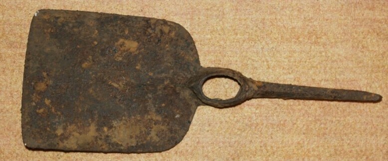

    Мотыга, которую Вы оживляете называется Klapphacke. В гугле по данному запросу - полно инфы (должно пригодиться!)
    Пара-тройка наиболее отчетливых фоток для оценки пропорций железа и дерева:
    УДАЧИ! Надеюсь увидеть результат.

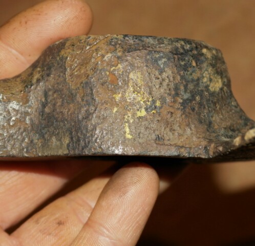

    Спасибо Вам за помощь и поддержку.
    Сегодня немного почистил болгаркой, вылезли глубокие раковины (планирую заваривать). Дальше чистить в лимонке или электролиз? Проявился какой-то "иероглиф", хотелось бы сохранить, но наверное слезет(

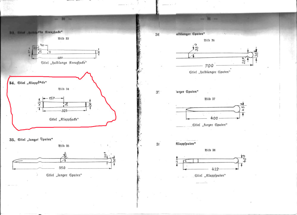

    Вот еще чертеж вашего черенка. А дерево лучше вссего ясень.

    Спасибо большое!как называется книжечка?
    С ув.
  7. Трофейщик
    Трофейщик Stabsfeldwebel
    958
    Россия, Воронежская область
    Pionergerat (Берлин, 1941).
