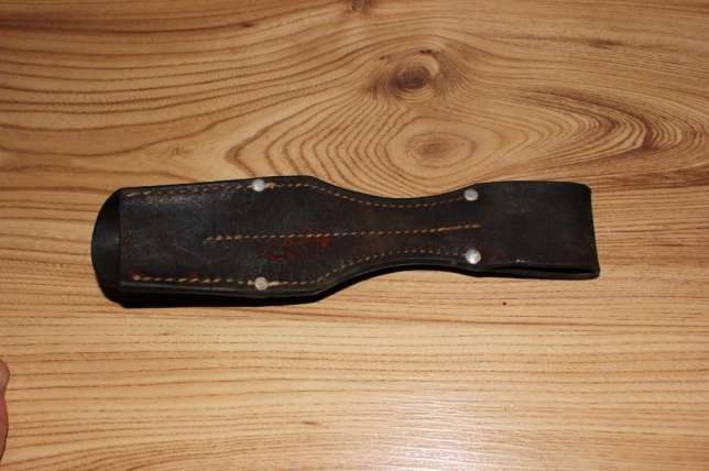

    Всем привет.прошу пару добрых советов по розмягчению такого девайса.небольшая легенда---со слов предыдущего хозяина,несколько лет назад была найдена на чердаке Беляевский рН.Одесская обл..с ней были ножны и штык-сточеный свинокол.
    И так,подвес в очень хорошем сост.все швы целинькие,просматривается клеймо и год 1937.фурнитура алюм.на ремень надевается легко,ножны входят легко.
    Так как с ней ничего не делали,я её просто помыл в тёплой воде от грязи и все.когда намокает,становится очень мягкой, просто бери и ночи одним словом.когда подсыхает опять стает чуть жестковатой..ВОПРОС--что с ней делать ?оставить так?или пробовать розмягчать?
    Прошу откликнутся комрадов с опытом восстановления таких вещей.если все же пробовать с ней что то делать, то прошу все действия по пунктах.

    Попробуйте восковим, безколірним, кремом для взуття, гірше 100% не буде, але в пару заходів.

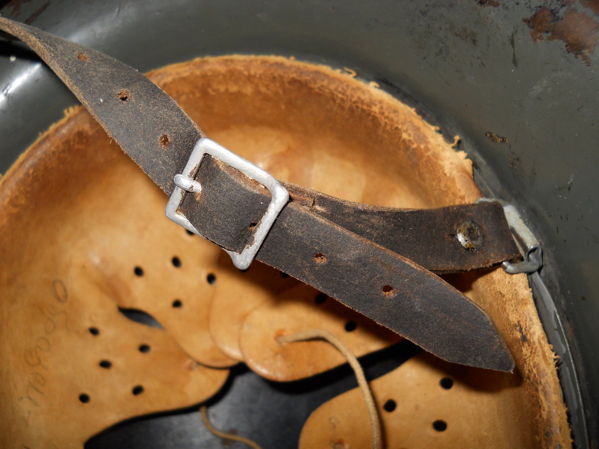

    Не знаю,реанимировал,копаную кожу подшлема подбородочники-правда разбавлял спиртом,согласитесь копаная кожа это не ботинки для носки даже не чердак как у камрада,свои ботинки иногда чистым мажу:D,пятый год топают,и ноги сухие,мож ботинки просто качественные,както так...Кстати ланолиновый крем тоже неплох-я так из сарайного ремня офицерского 50х годов сделал носибельную вещь до сих пор ношу.

    из кусков копанных задубевших ремней свт делал подбородочники на немцев,сначала вымачивал в воде с дубовой корой ,после неполной сушки пропитывал обильно глицерином заматывал в пищевую плёнку и давал высохнуть при комнатной температуре , кремы и мази не всегда дают такой результат ......

    Спасибо все за советы,и то что откликнулись!!!)))и так..хорошенько подумал,взвесил все за и против разных способов,просто взял и легонько прошол розтопленым гусиным жыром.так как жаба не коп.,жёсткие реактивы сразу отбросил...воспользовался дедовским методом...после чего почти сразу кожа все впитала,цвет стал на пол тона темнее.розмял в руках чуть-чуть...дал потсохнуть и Все))))все стало на свои места.кожа мягкая и руки не пачкает,следов не оставляет.вставил ножны с штык-ножом и надел на ремень(тоже к стати чердачный).завтра буду дома сделаю пару фоток для комрадов.ещё раз всем спасибо))))
