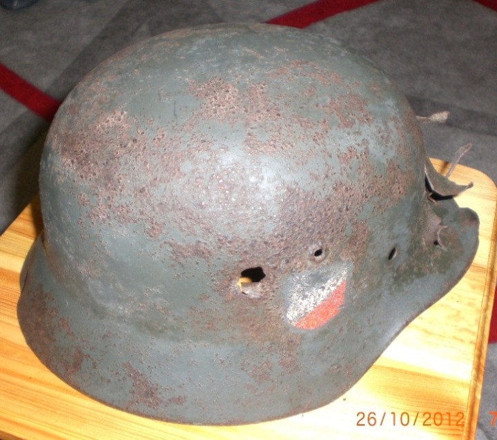

    Извиняюсь, может я и повторяюсь, но просмотрев темы так и не понял чем лучше законсервировать краску. Через некоторое время после чистки начала сыпаться ржа, чем законсервировать, чтобы каска больше не сыпалась, или нужно просто подождать пока вся ржа не осыпется?

    Каска сыпется. Масло тут не поможет, а наоборот, ускорит процесс осыпания.

    Щавелькой чистили, верняк. Это она такое вытворяе через год, полтора после баньки. Плохо погасили после чистки. Консервация тут не поможет, она и дальше есть будет.

    Не, тут дело в солях (в частности хлоридов :mad:), которые остались в неочищенной ржавчине. В данном случае под буграми. Под действием кислорода и влаги из воздуха они разрушают металл, что проявляется в осыпании. По нормальному их надо бы выводить, но это затруднительно из-за наличия красочного слоя, который может пострадать из-за этого. Поэтому и советуем консервацию, чтобы ограничить контакт предмета с воздухом и, соответственно, приостановить процесс осыпания :rolleyes:
