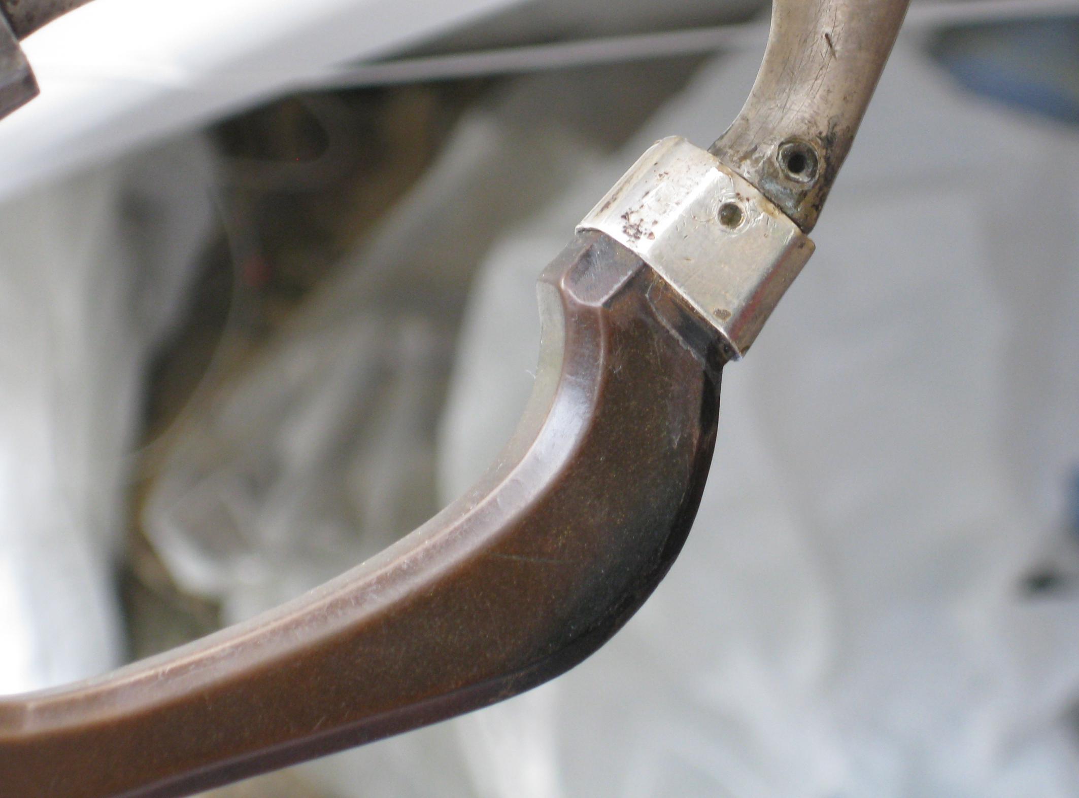

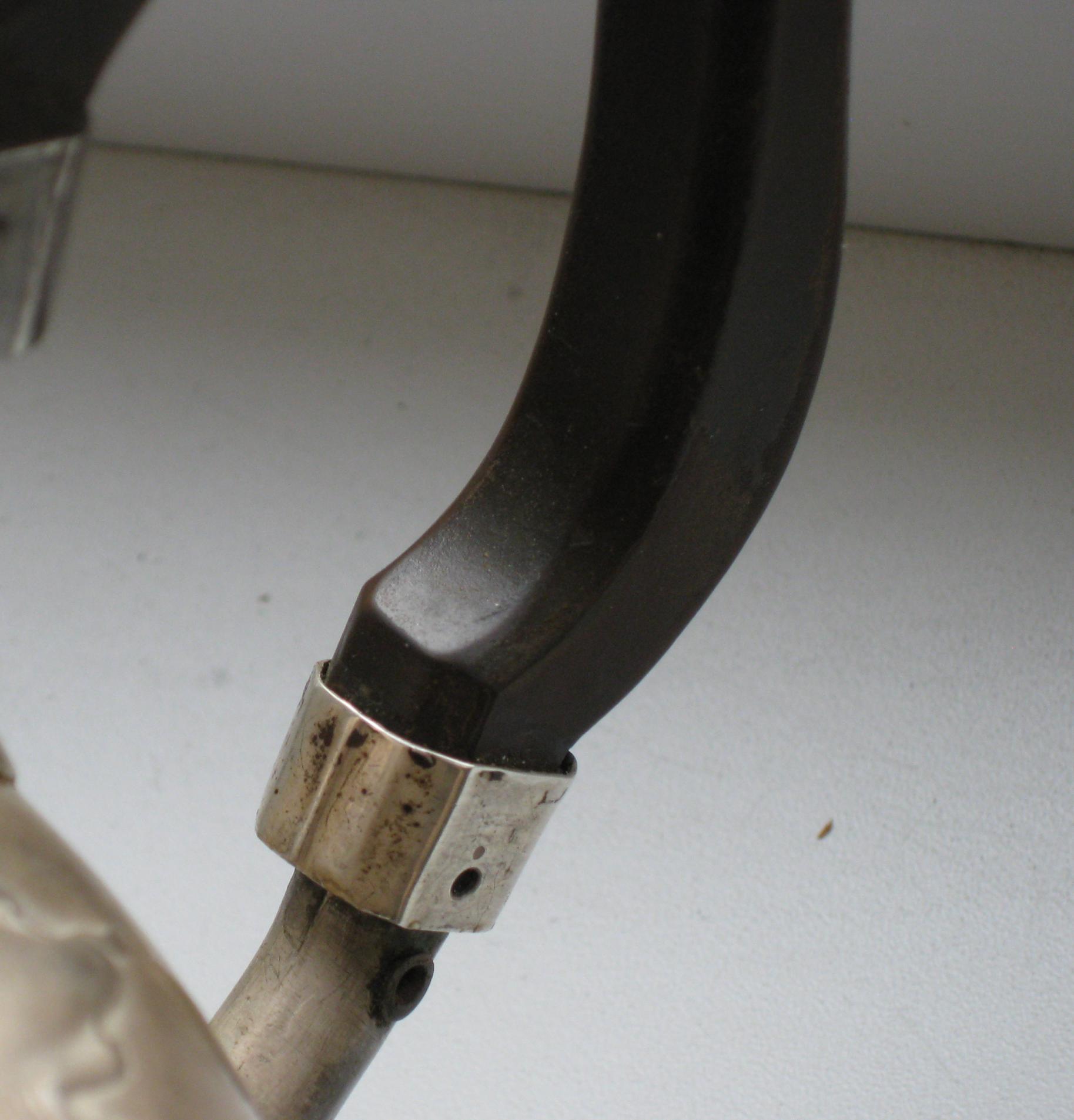

    Подскажите, чем можно склеить бакелитовую ручку на заварнике, у основания ручки бакелит открошился на пару кусочков. Чем можно эффективно склеить:rolleyes:??

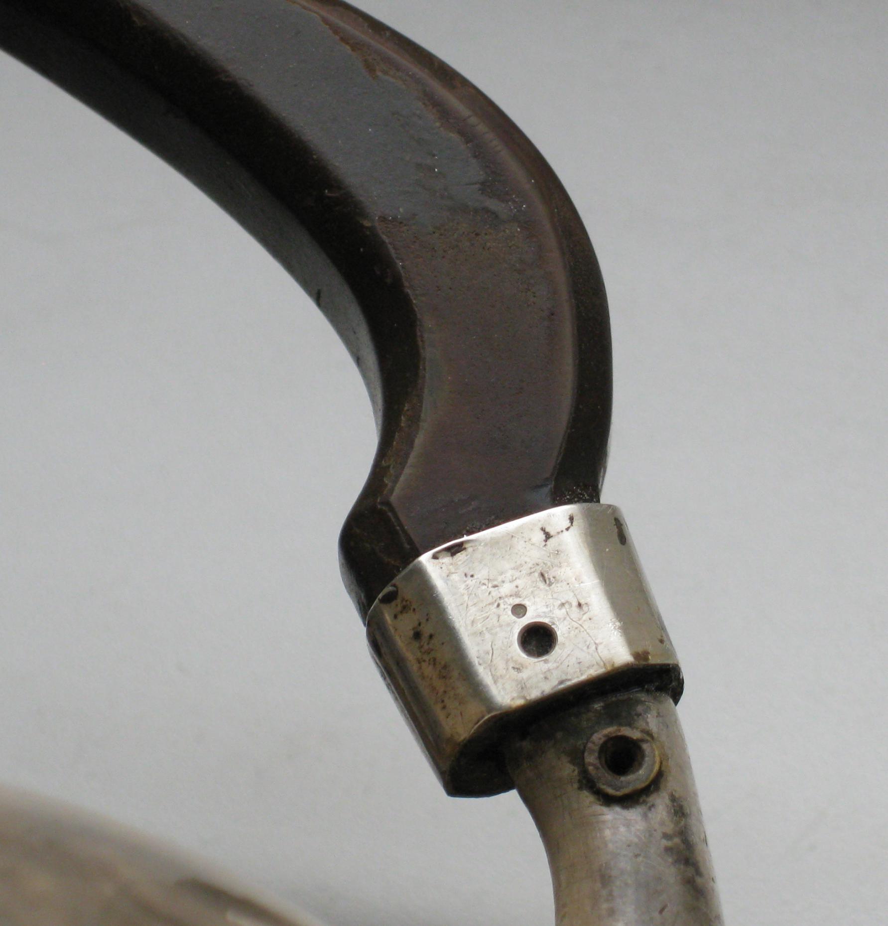

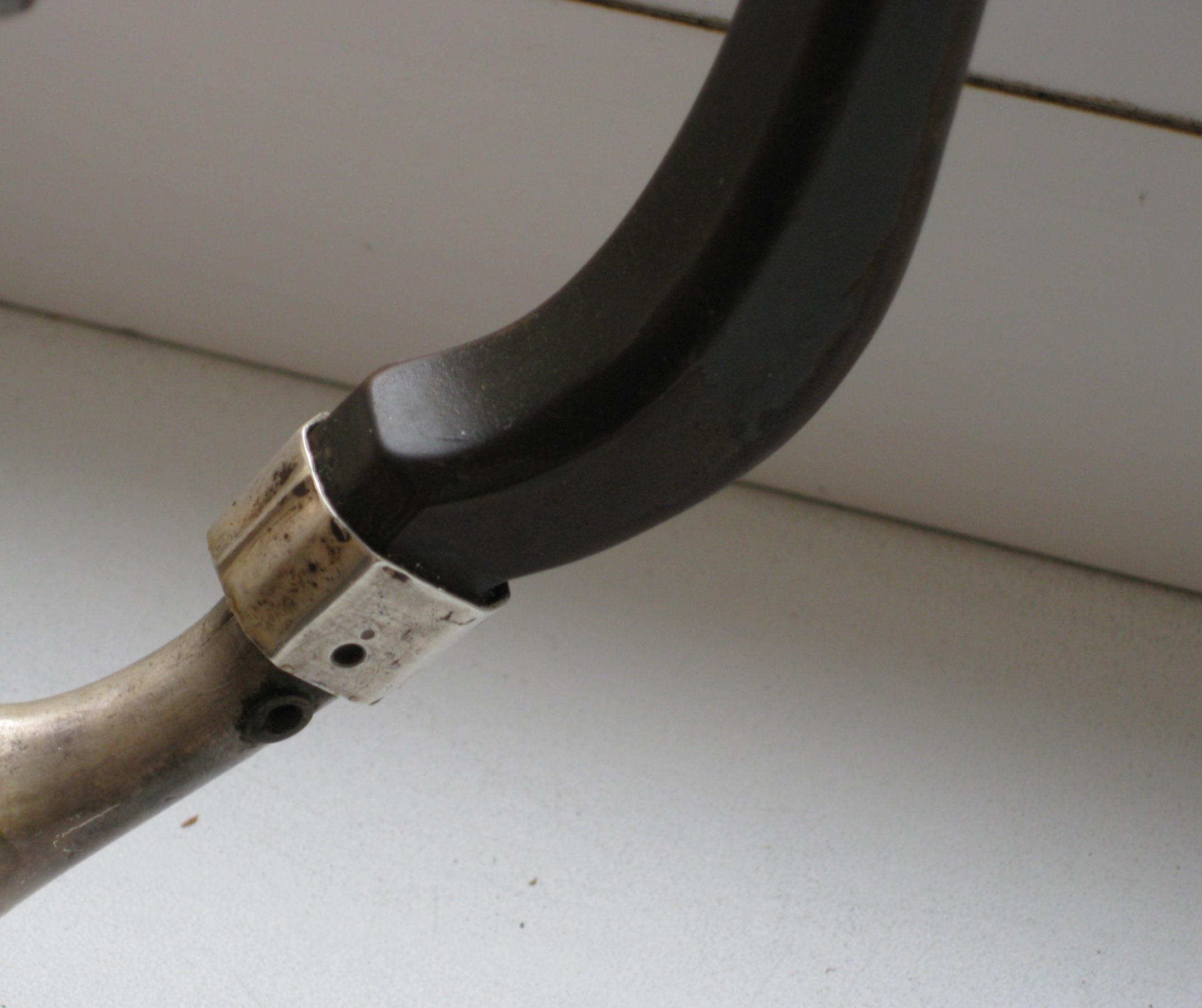

    Не много обновлю тему, в общем склеил бакелитовую (некоторые высказали мнение, что это эбонит!!) ручку эпоксидным клеем, получилось и склеилось все отлично:smile_12:
    Может кому будет интересно и полезно, использовал такой вот клей.
    Пытался придать цвет нерастворимым кофе (молотым) - клей принимает такое состояние, что не клеит и сворачивается, может не те пропорции были?! Растворимым кофе не пробовал. Без кофе получилось тоже отлично, глянцевую поверхность легонько зашкурил и вообще стало незаметно, что был ремонт!!

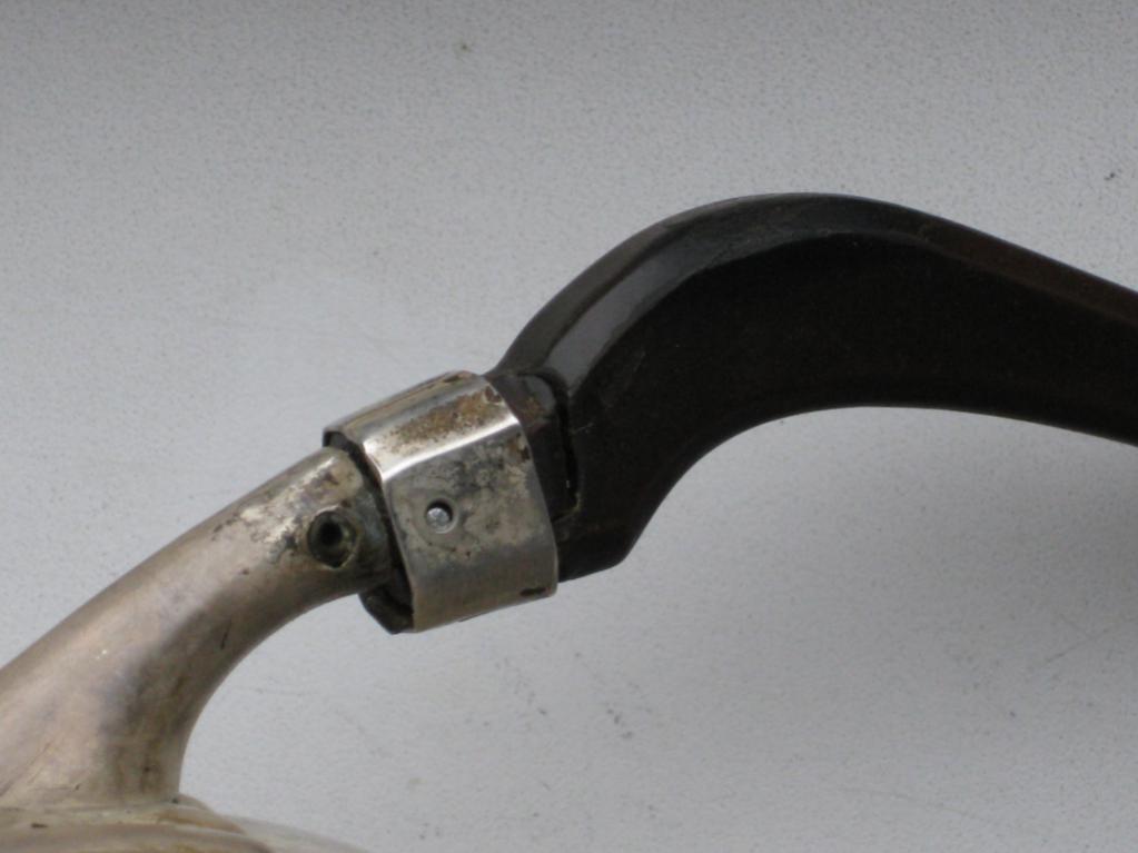

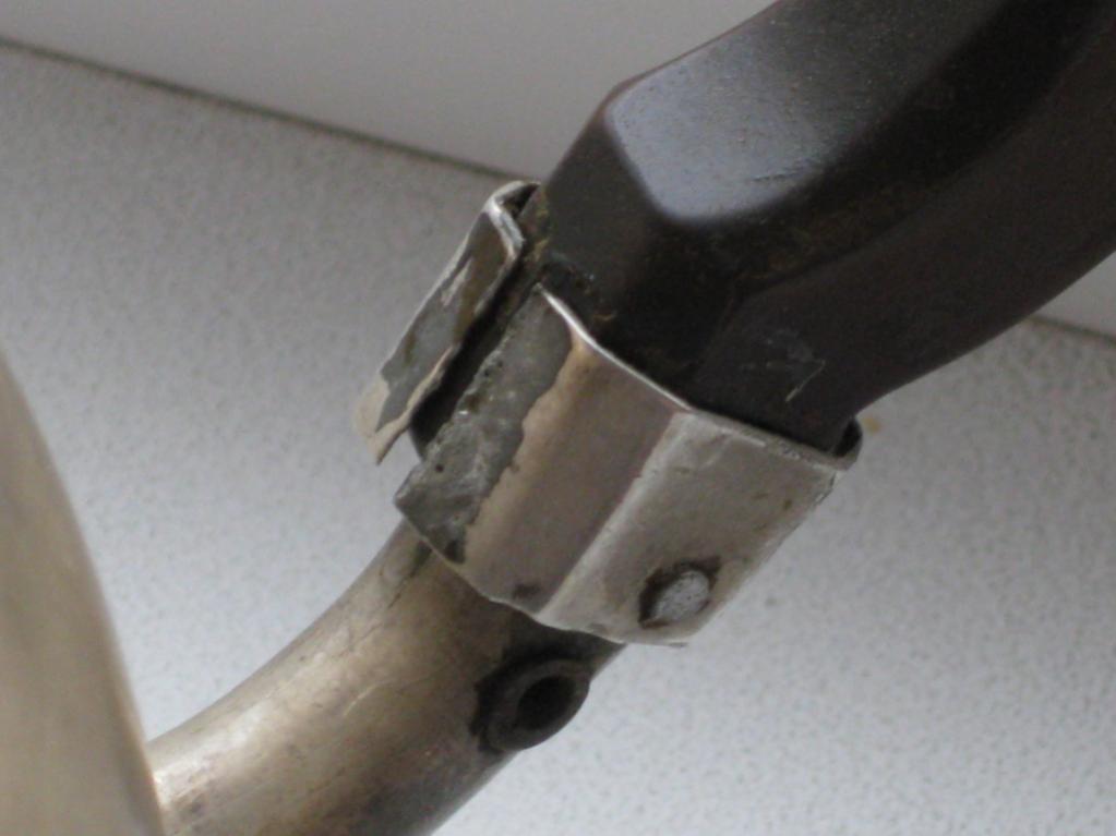

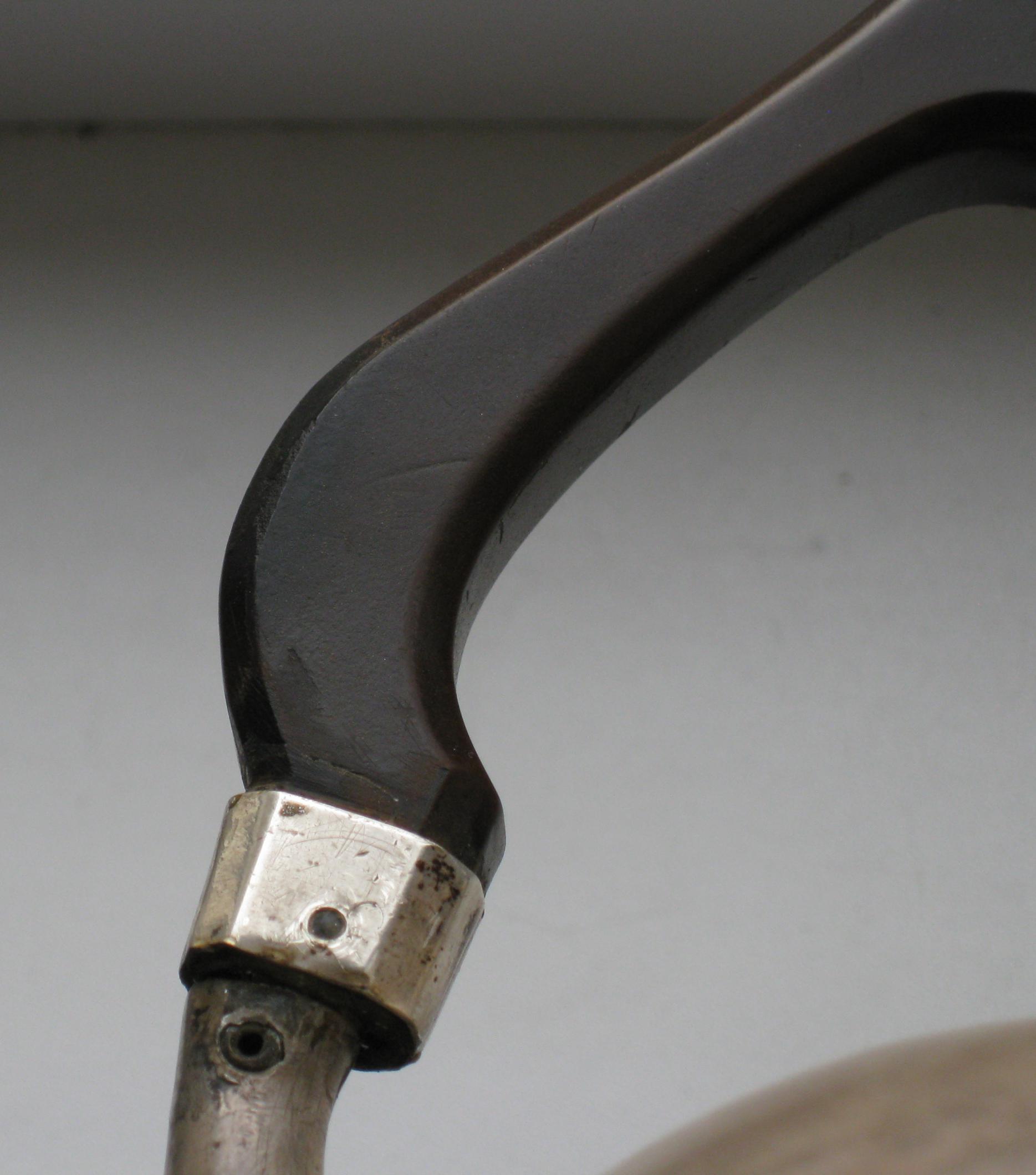

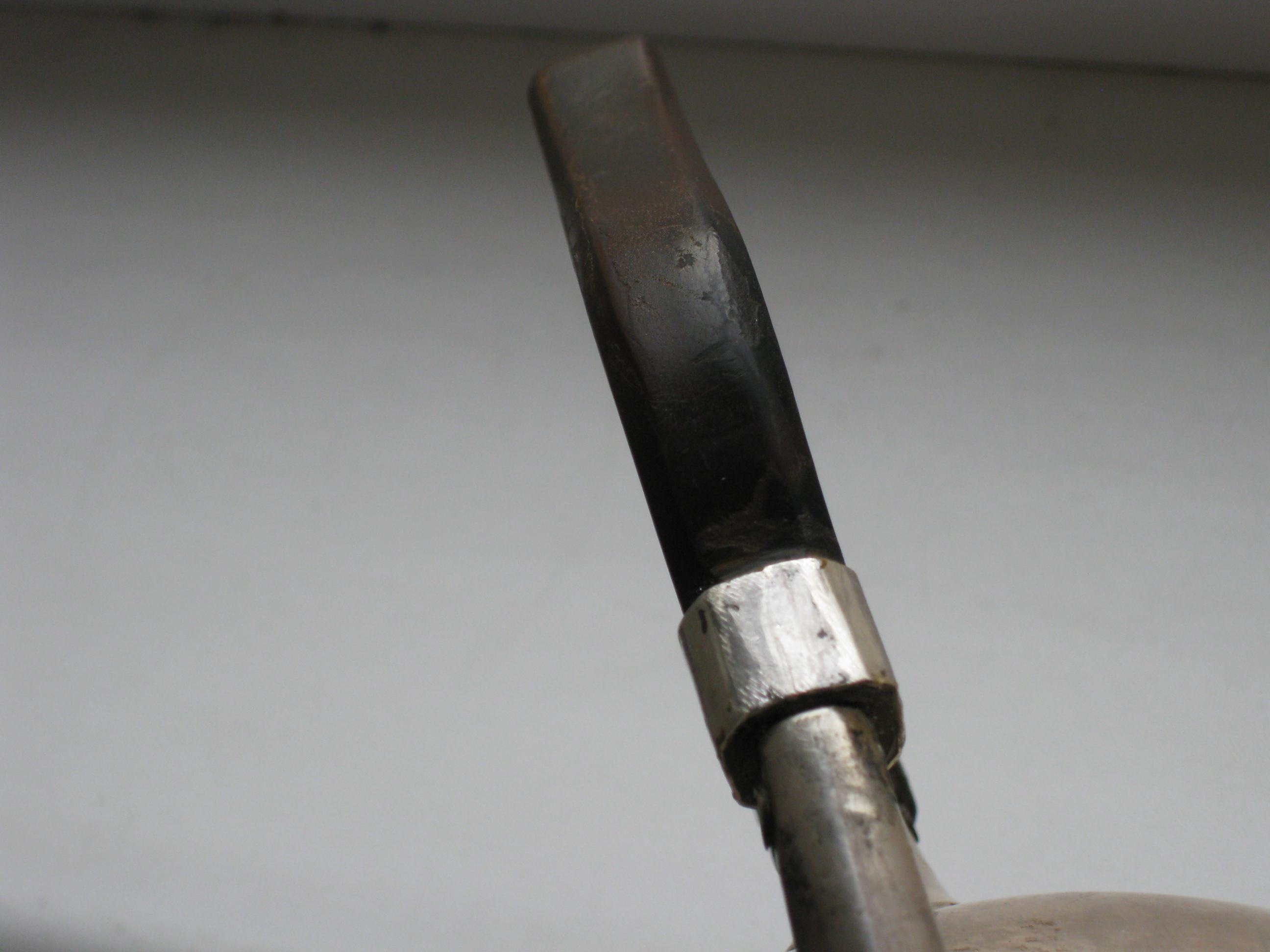

    выставлю пока фото как было, а завтра постараюсь сфотографировать как получилось

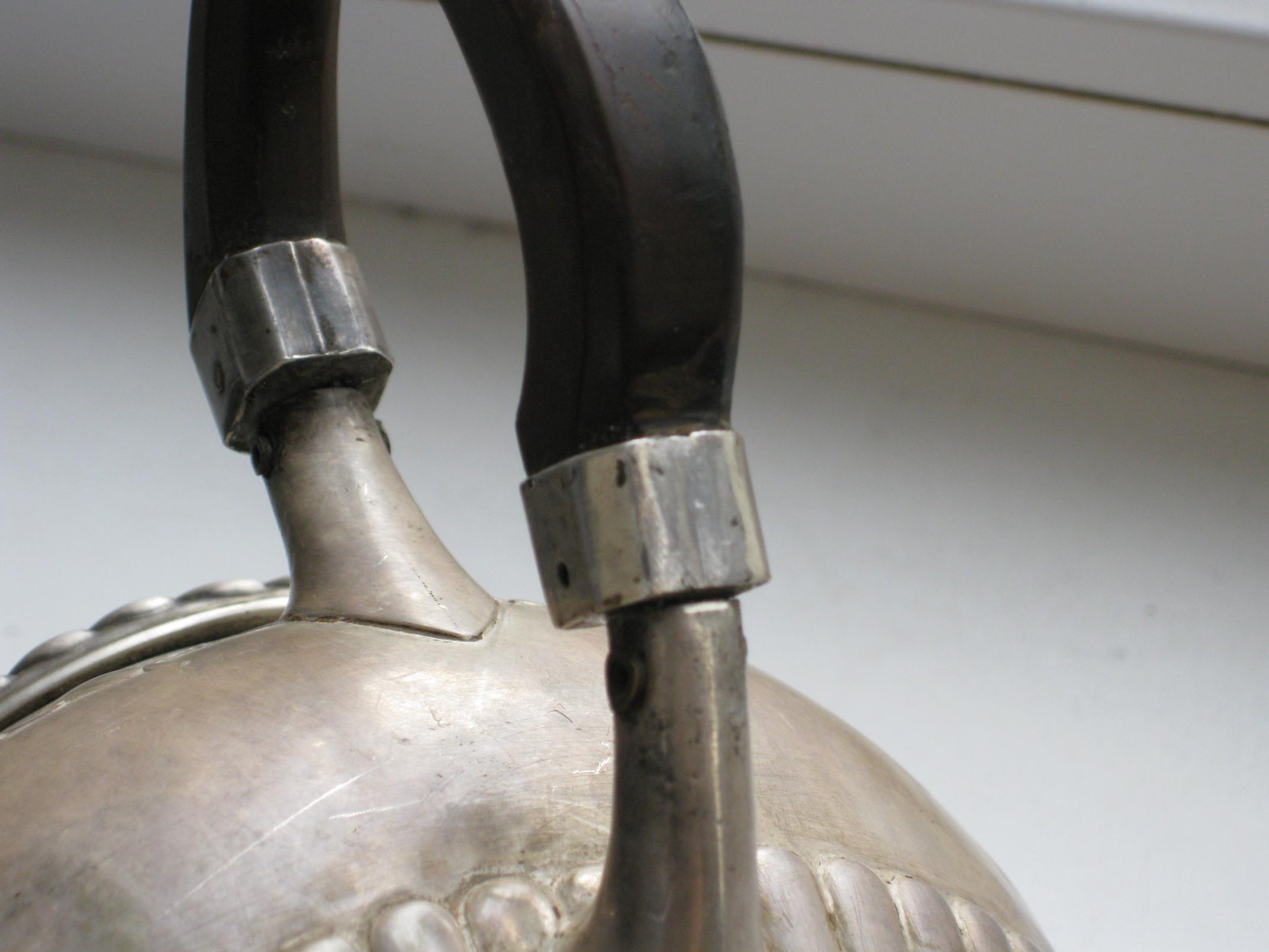

    вот что получилось, прошу строго не судить;), еще не совсем все закончено

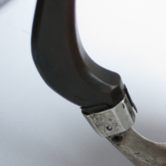

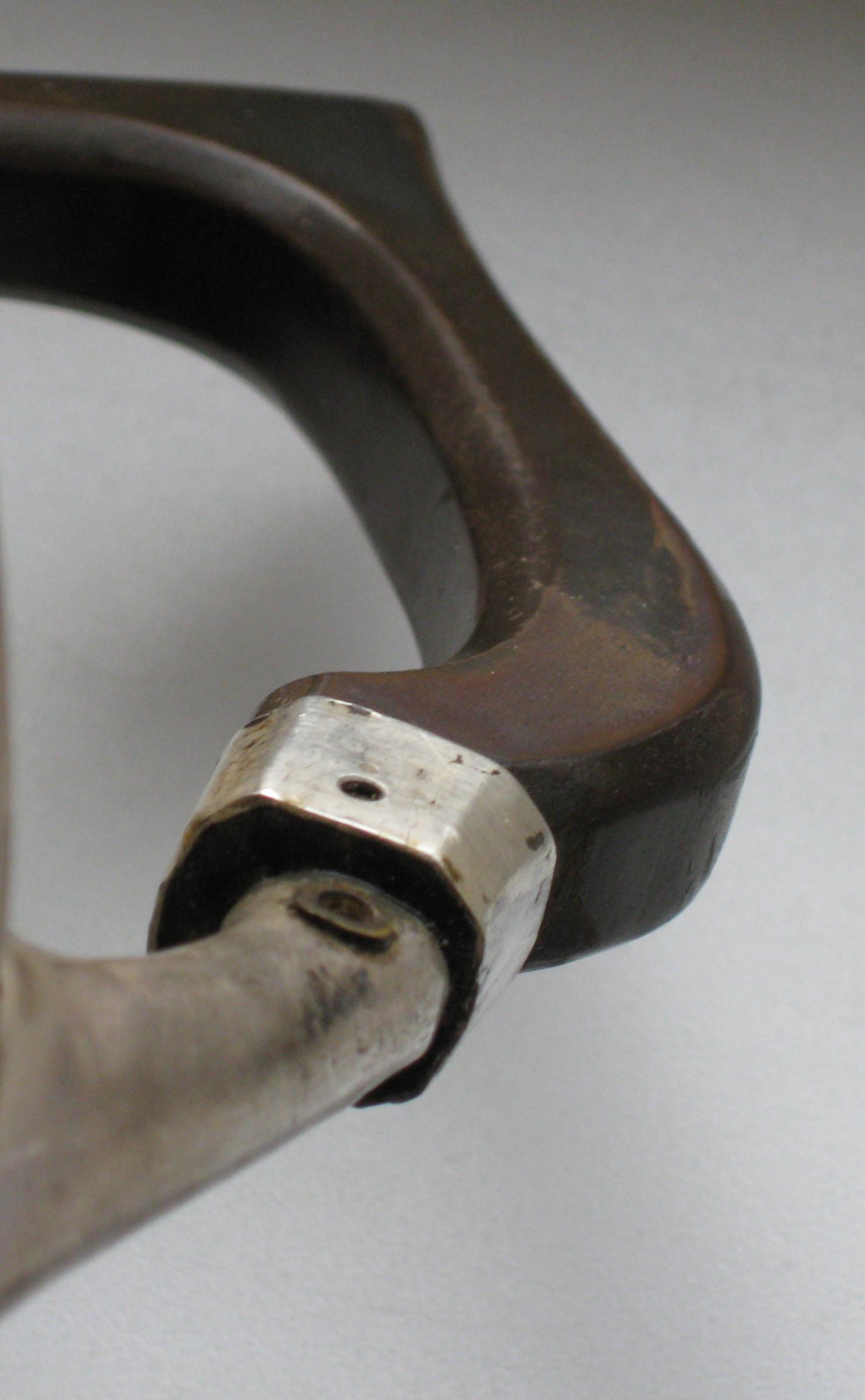

    при разбре поломал. Читал форум. Собирал Супер клеем, затем эпоксидка с кофейной крошкой. Вот что вышло. Снято с худшей стороны. Здорово помог "Дремель" с насадками. Дыры лепил пластилином, удалять его потом проблематично.
